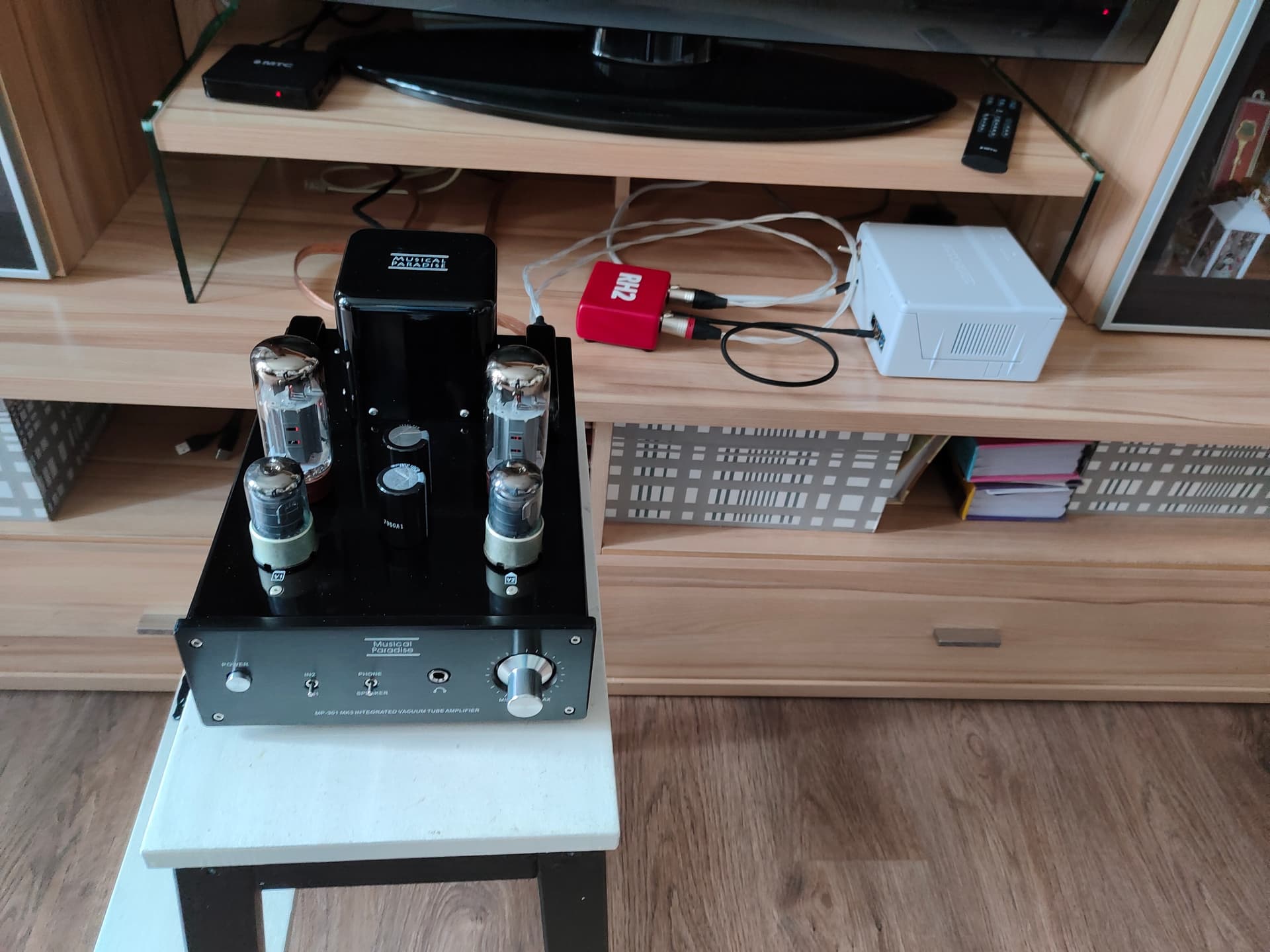

Будем считать, что вторая система (она же условно дачная, так как в летний период будет жить на даче) собрана.
Состав системы:
  • Акустика Mission 751,
  • усилитель MP-301 MK3,
  • ЦАП КШ2,
  • стример Tinker 2 с Pure,
  • пульт управления, старый смартфон.

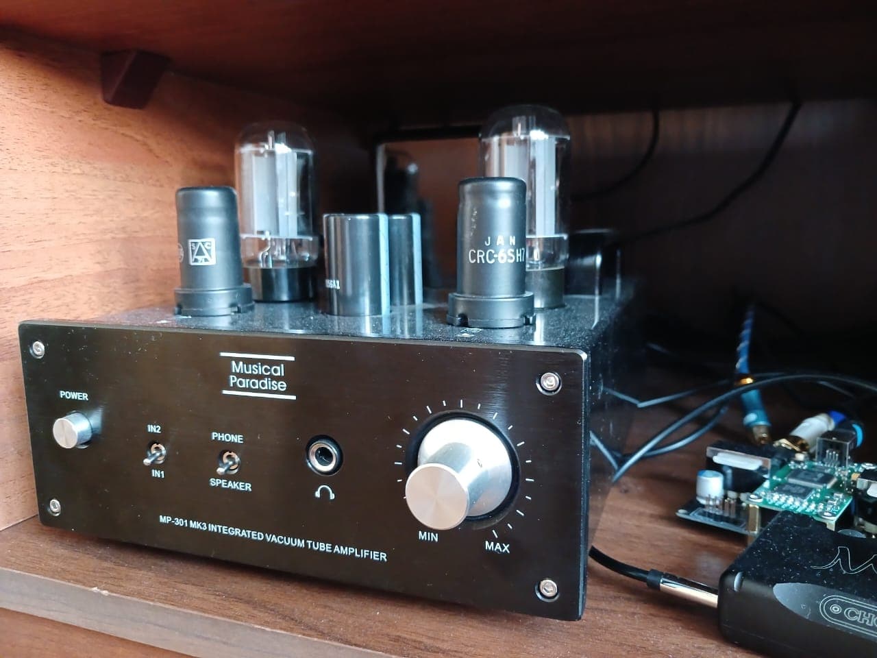

Первые звуки получил. :smiley:
Даже холодный, не прогретый звуком не разочаровал.
Играет тембристо, вполне детально.
У меня проблема с акустикой - Мишки очень яркие и светлые, а ещё могут быть резковатыми. Поэтому я уже перебрал много усилителей, чтобы их раскрыть. Но, как они играют верх и середину, сколько воздуха, какое у них разрешение, да и низ при малом количестве, такой слоистый и разборчивый, а не просто бух.
В общем с ламповиком заиграло как надо. Появился басок на нижней середине и ниже. Не БАС конечно, но стало гораздо лучше, вполне можно слушать без саба, по крайней мере мне - привыкшему к полочникам.
Так что первое впечатление - огонь :fire:

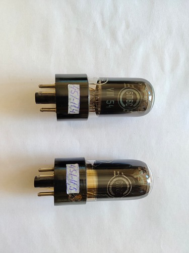

Сегодня утром неожиданно приехали лампы, за 3 дня приехали из Екатеринбурга. Не ожидал такого от почты России.
В общем быстренько смотался, благо сегодня не работаю.

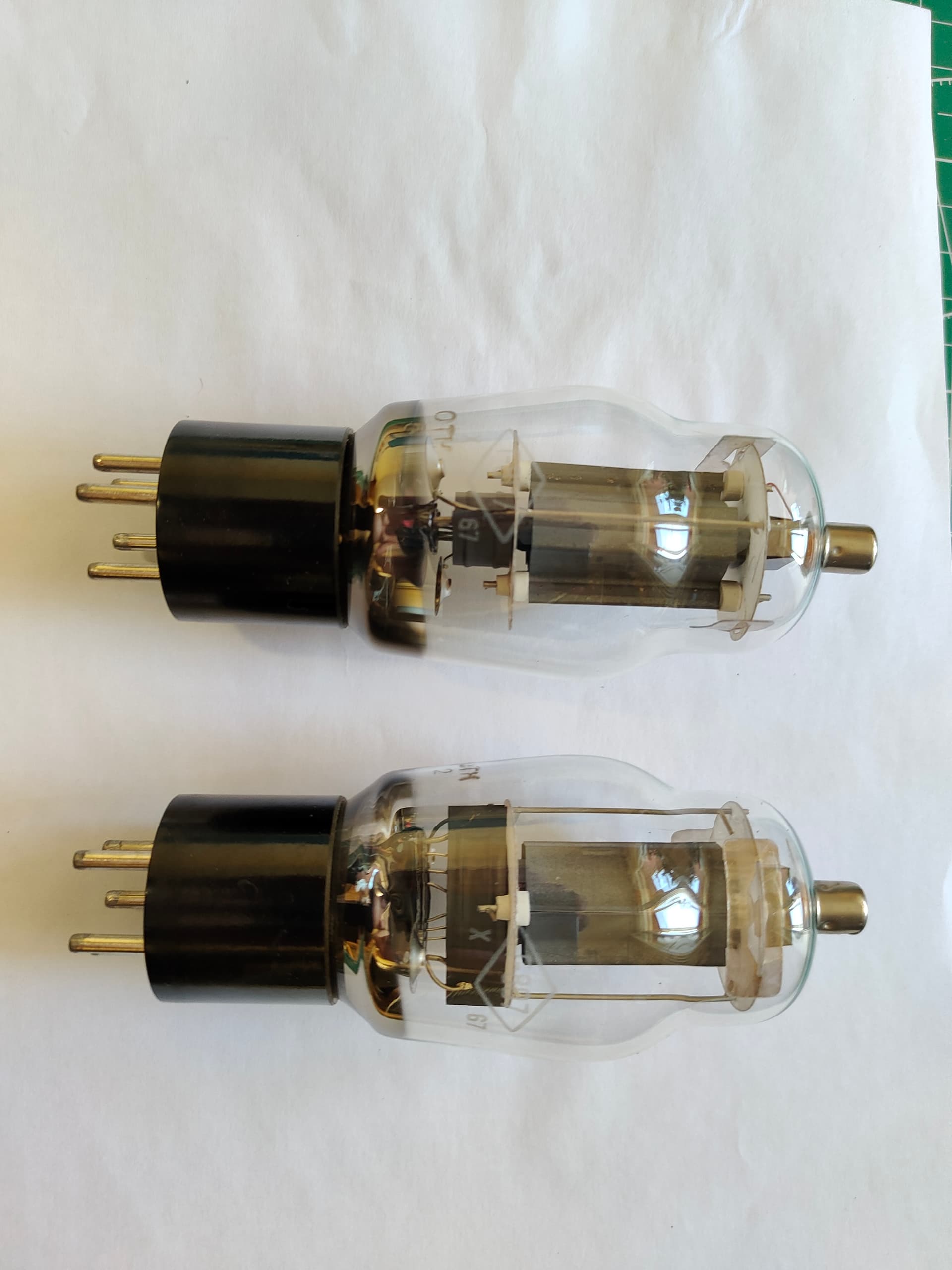

Приехала по паре:
Г807
6П6С
6П3С-Е
Г807 пока нет возможности послушать, не прибыли переходники.
А вот остальные послушал.
В моей системе однозначно лучше стоковой EL34B.

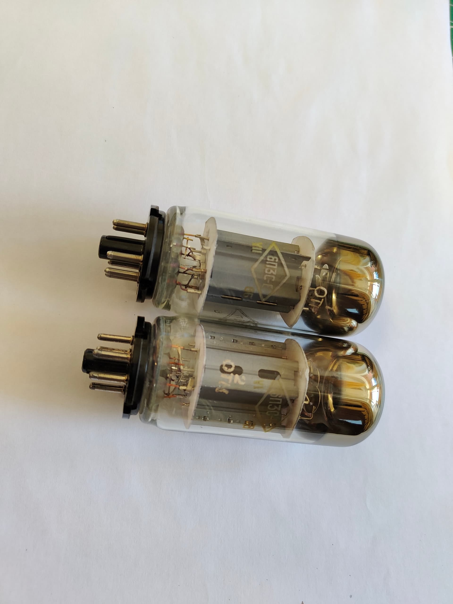

Моя акустика Mission 751 очень светлая и яркая, с очень хорошим разрешением и соответственно очень детальная, к тому же склонна к резкости.
6П3С-Е и 6П6С .
Первое впечатление положительное. Звучат лучше китайской EL34B.
Жирка больше стало, высокие не так мозг выносят, НЧ стало побольше, как-то почище играет.
6П3С-Е чуть помягче и как показалось подетальнее. 6П6С чуть вроде погрубее, но музыкальная.

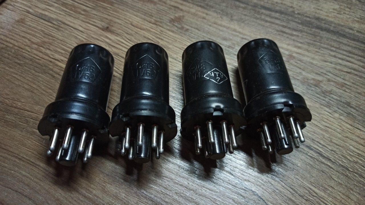

Входные лампы 6Ж8.
Сейчас слушаю 6П3С-Е. Ушла крикливость и лишняя, даже не детальность, а какие-то лишние призвуки. Подача стала плотнее и чище.

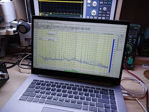

Откомментирую, поскольку я мерил.
50 гц и гармоники сети конечно великоваты, по нынешним меркам. Но -50 дб, относительно 1 вт. на выходе конечно не будет слышно, только если на очень чувствительной акустике, больше 90 дб/вт. Выходная лампа работает в ультралинейном режиме, поэтому повышенный уровень гармоник обусловлен больше именно входной/драверной лампой, которая работает в пентоде. Видимо автор данного усилителя специально, на слух добивался такого спектра и комментировать данный усилитель должны слухачи, а не инженеры.
Сейчас стоят 6ж8 и 6п3с. Это как бы стоковый хороший стандартный комплект который не жалко гонять. Лучше всего понравились 6п3с 52года и КТ-88 Gold lion, 6п3с-е то же не плохо. Входные ещё хороши 1514, это военный аналог 6ж8. Но я как бы не запариваюсь и не выискиваю какие лампы лучше, я музыку слушаю а не лампы… И я этот усилитель больше как наушниковый использую.

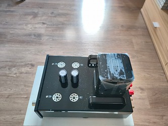

Небольшой совет для тех кто недавно приобрёл MP - 301. Через некоторое время советую открыть нижнюю крышку и проверить затяжку клемников и по необходимости подтянуть . И далее переодически следить за этими местами.
