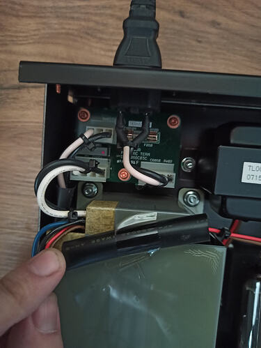

Вопрос - ламповый фонокорректор LUXMAN EQ-500 штатно переводится на 230 вольт?
Прямо ответить не могу, но вот плата подключения трансформатора
Выглядит так, что переключение не предусмотрено.
Спасибо за фото. На разъемах, расположенных слева, видно выводы двух обмоток транса подключенных паралельно. Так что переключение может и возможно.
Вы про черный и белый провода? Там один уходит на кнопку включения, второй в сам трансформатор. Цветные провода это похоже на вторичные обмотки.
Вот с другой стороны трансформатора фото
То, что на фото выше, переключить на 220 вольт не получится, так как первичная обмотка у трансформатора только одна…
Скорее всего, у японской и европейской версии разные трансформаторы.
У меня фотка с 220в версии. Хотя предположу что визуально они идентичны. Кабель в комплекте тоже европейский был.
эти две обмотки похожи на первичку подключенную параллельно, если их соеденить последовательно то и будет 220
В трансформатор заходит только два провода, вторая пара проводов, это на кнопку сеть…
Вообще то, лучший смотреть на имеющийся аппарат, так как между японской и европейской версией, могут быть отличия.
Всё верно, я выше так и написал, что это провод на кнопку питания.
