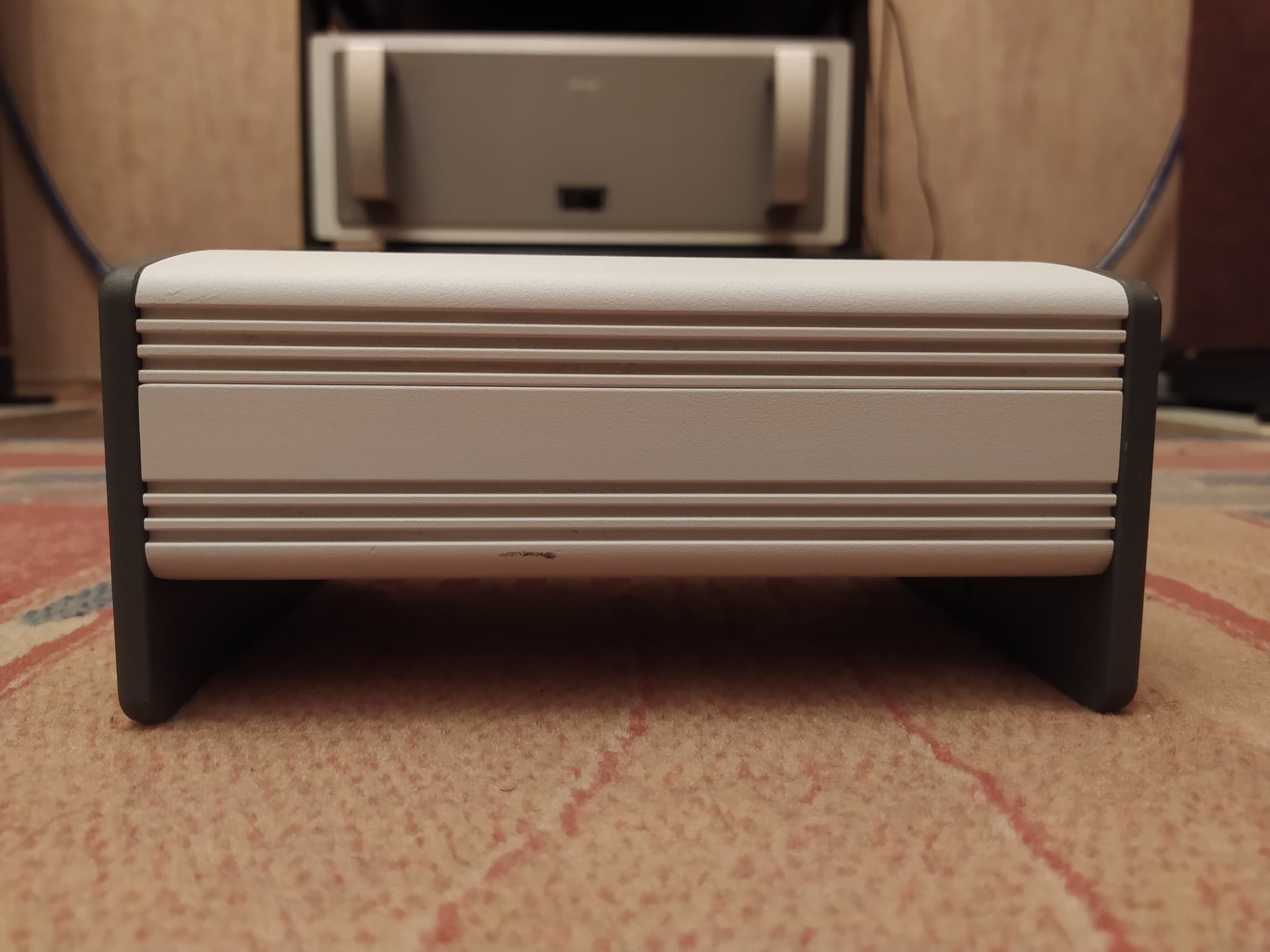

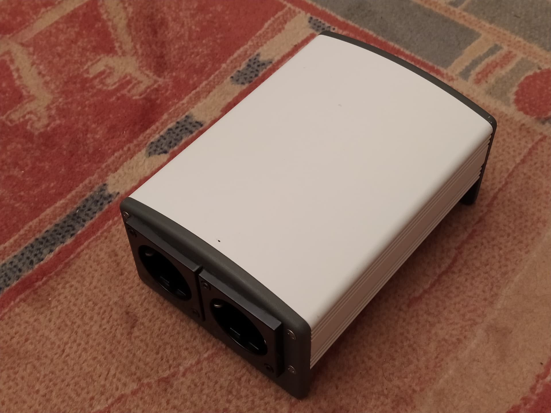

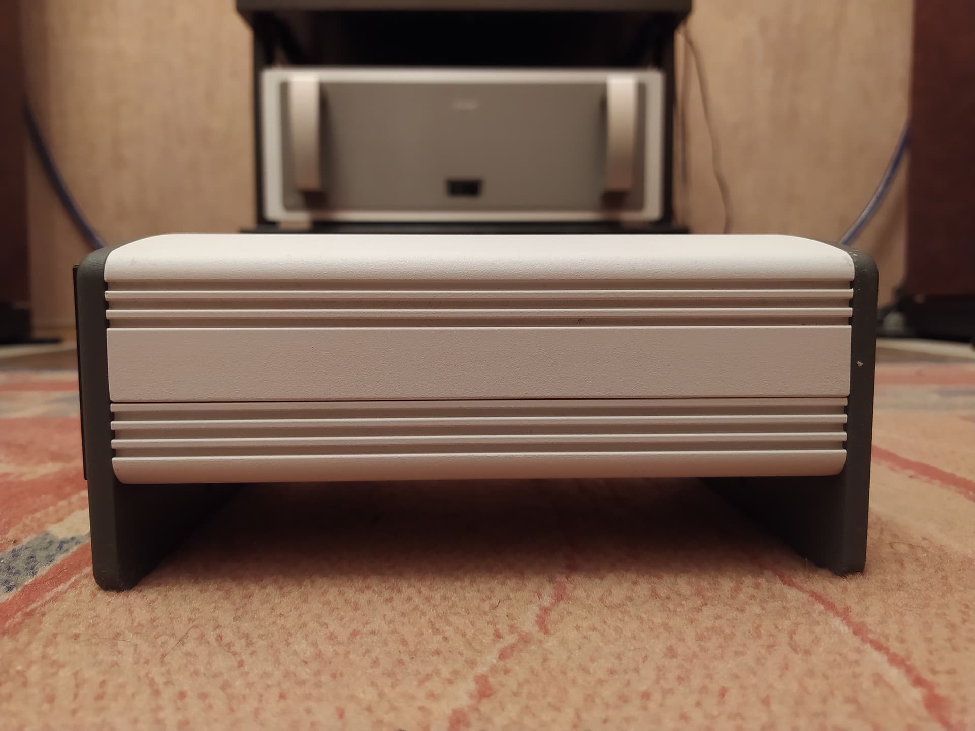

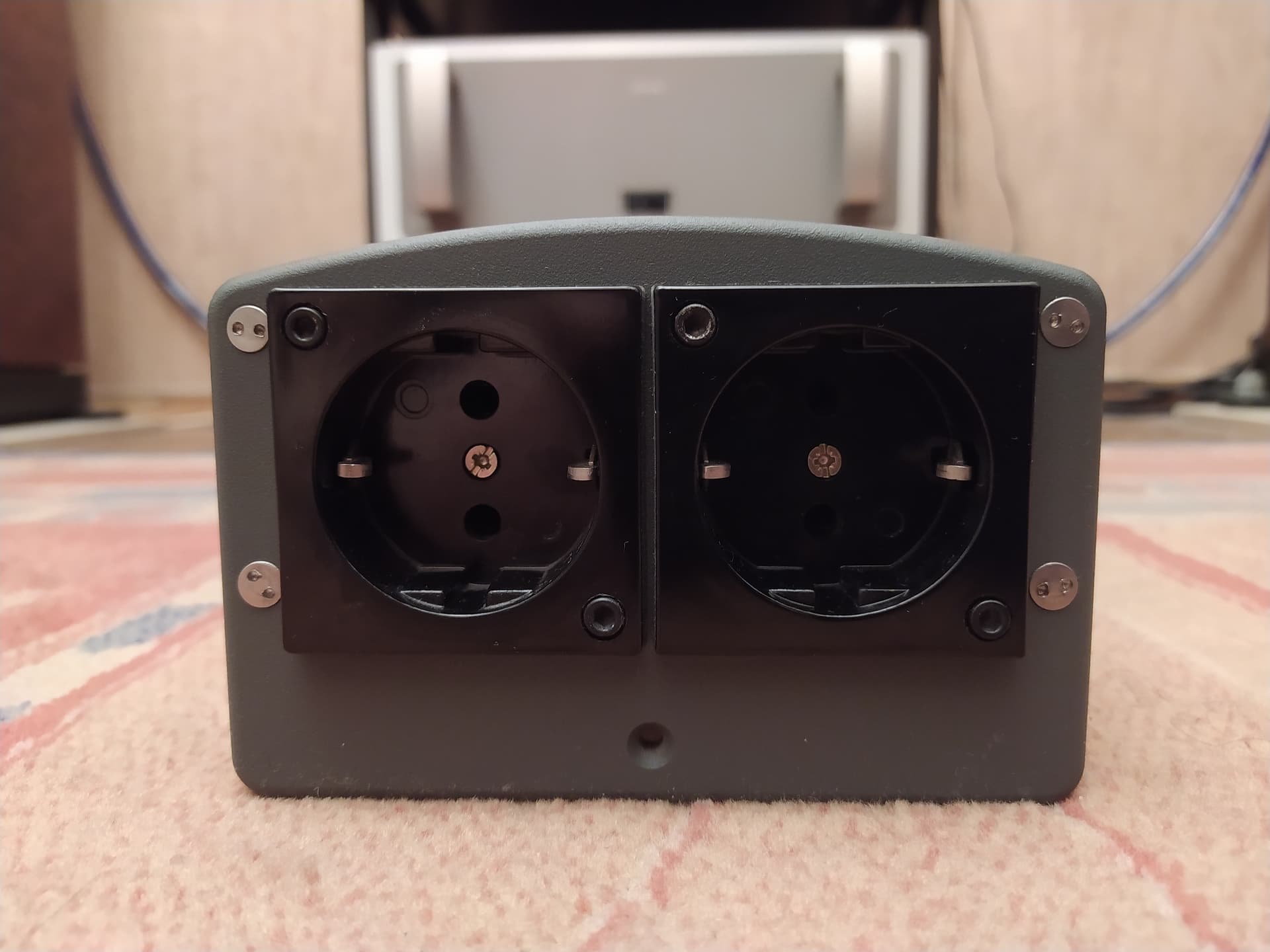

Смотри ситуация ( моя) , грелось градусов 45, и это не усь даже, а пред но с БП которому некоторые усилки позавидуют
Частный сектор, главный шит возле моего дома, кабель короткий в дом заходит и сразу в шит, первый ряд в щите и первые два по очереди выделенка две отдельные 3/6 идет целым проводом прям в мою музыкальную розетку
Выключал все кроме выделенки с автоматов дабы исключить влияние других розеток в доме хоть они и не пересекаются
Гудит и греется
Энергетика вызывал с оборудованием все идеально ничего не нашел
Гудит греется и есть синусоида

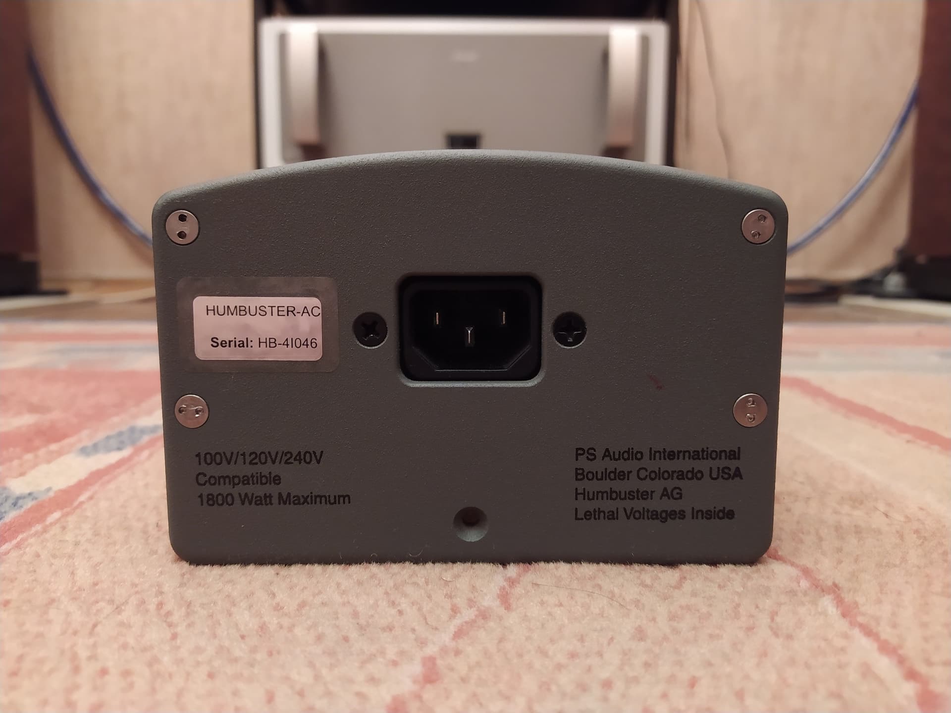

Поставил isol8 in-line с системой борьбы с постоянкой Axis
Все ушло
Отключаю все снова
Я не спец, пишу как потребитель
Но решал трабл методом исключения
Энергетик сказал чисто то оно чисто но вот к примеру сосед врубил какой нить сварочник или керхер нет же гарантий что у него все окей и бац словил
Да не постоянно но каскадом возможно
Фильтр грамотный огонь вообще ничего не меняет в звуке
Чернота с ним капец прибавилась вообще шикарно
Видимо он смог подавить, то лишнее в сети, что мешало… но это в конкретном случае…
А что в сети будет происходить в другом месте, только гадать… и как от этого избавится, единого рецепта нет…
Да, регенераторы по своему хороши, но размеры и цена не радуют, это наверное, единственное, более менее универсальное…
А еще вспомнил про изол этот, проверяли с другом у него уже дома Хегель 390, просто капец гудит, с изолом тишина зараза
