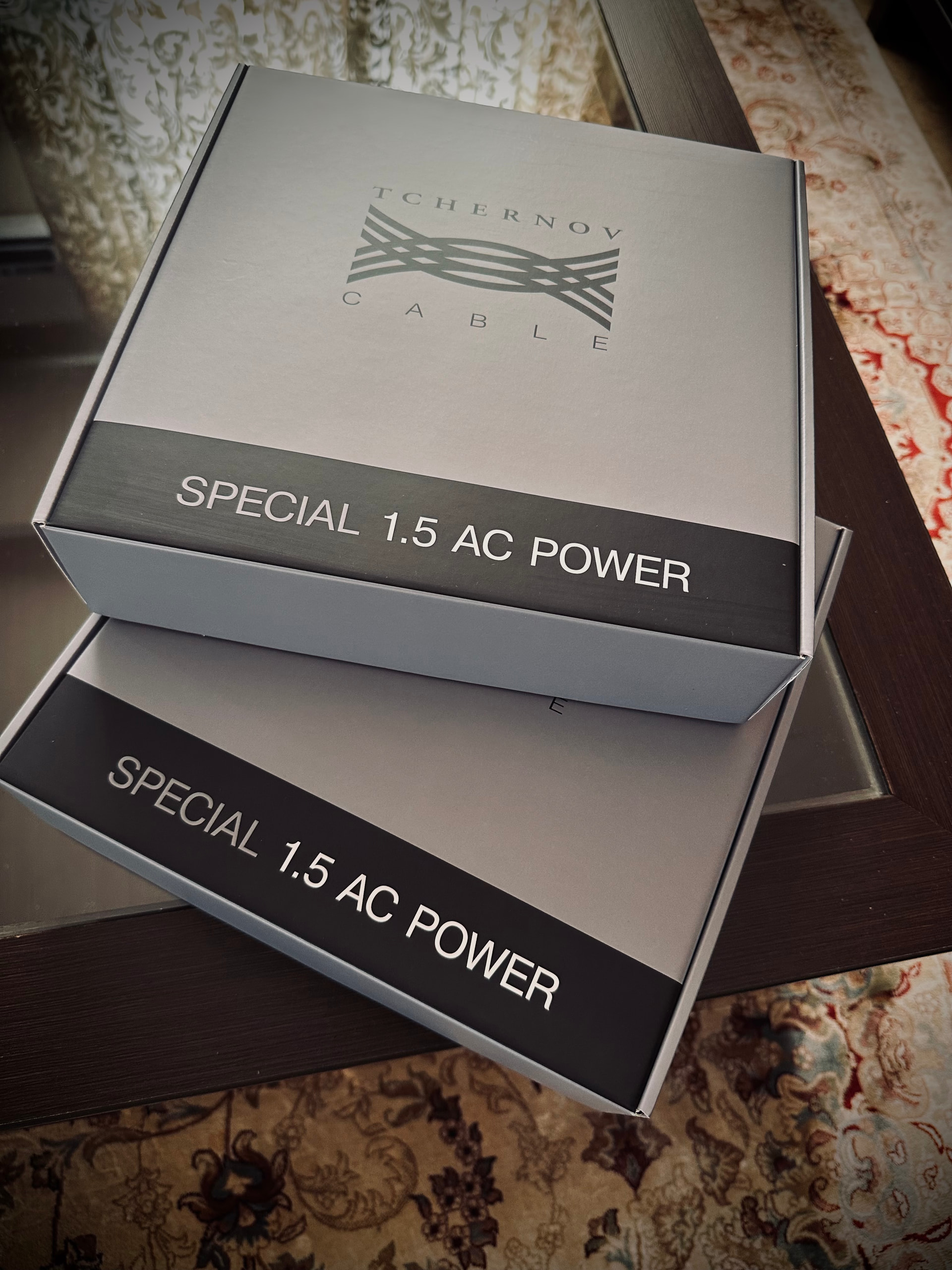

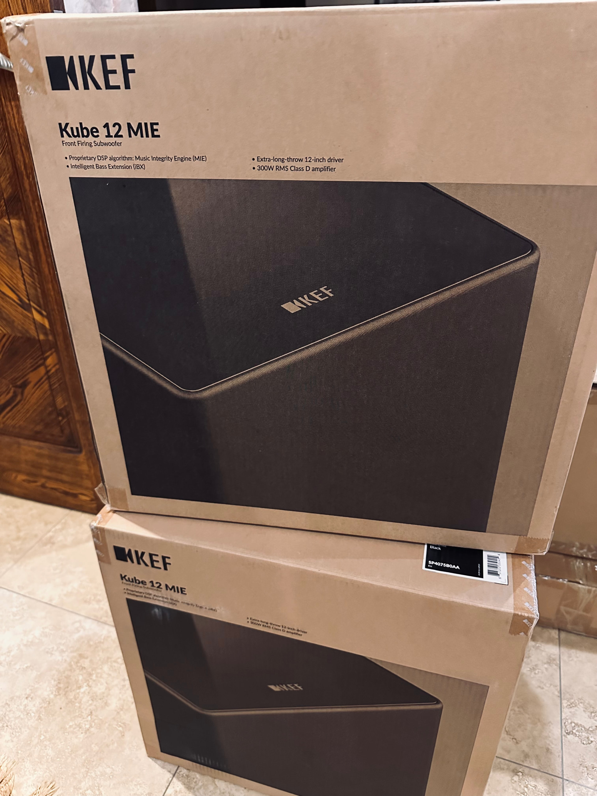

Кубики и кабели приехали

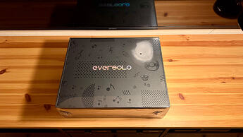

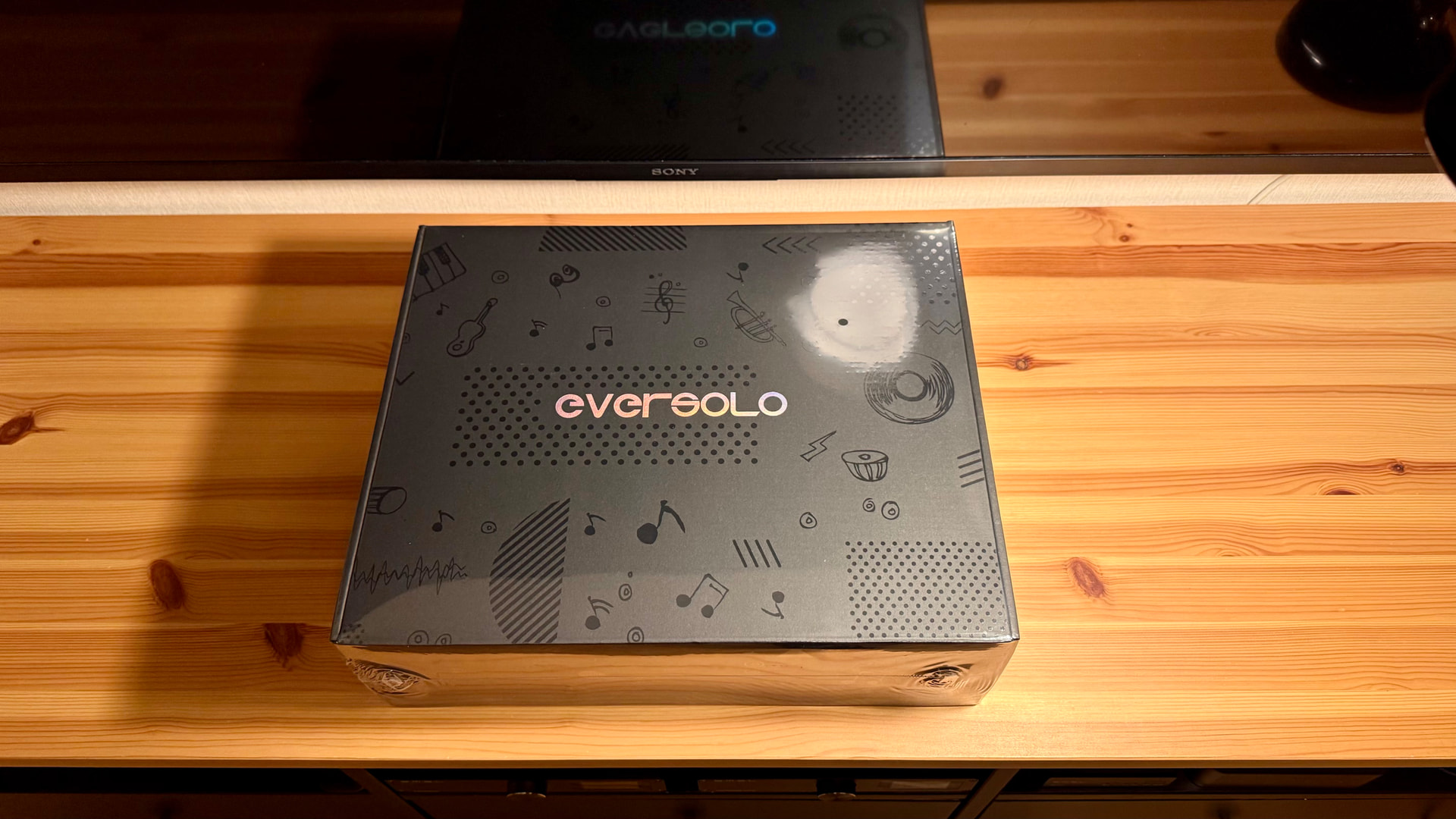

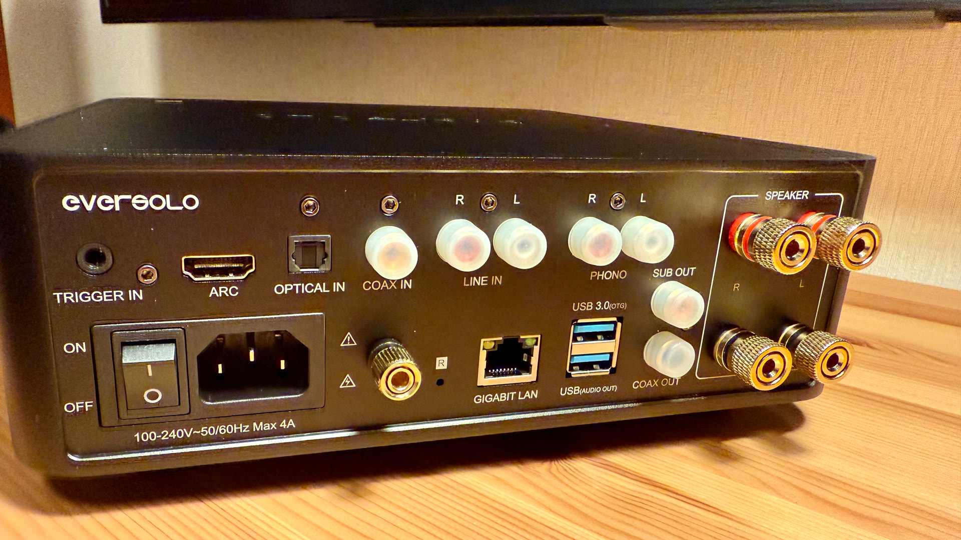

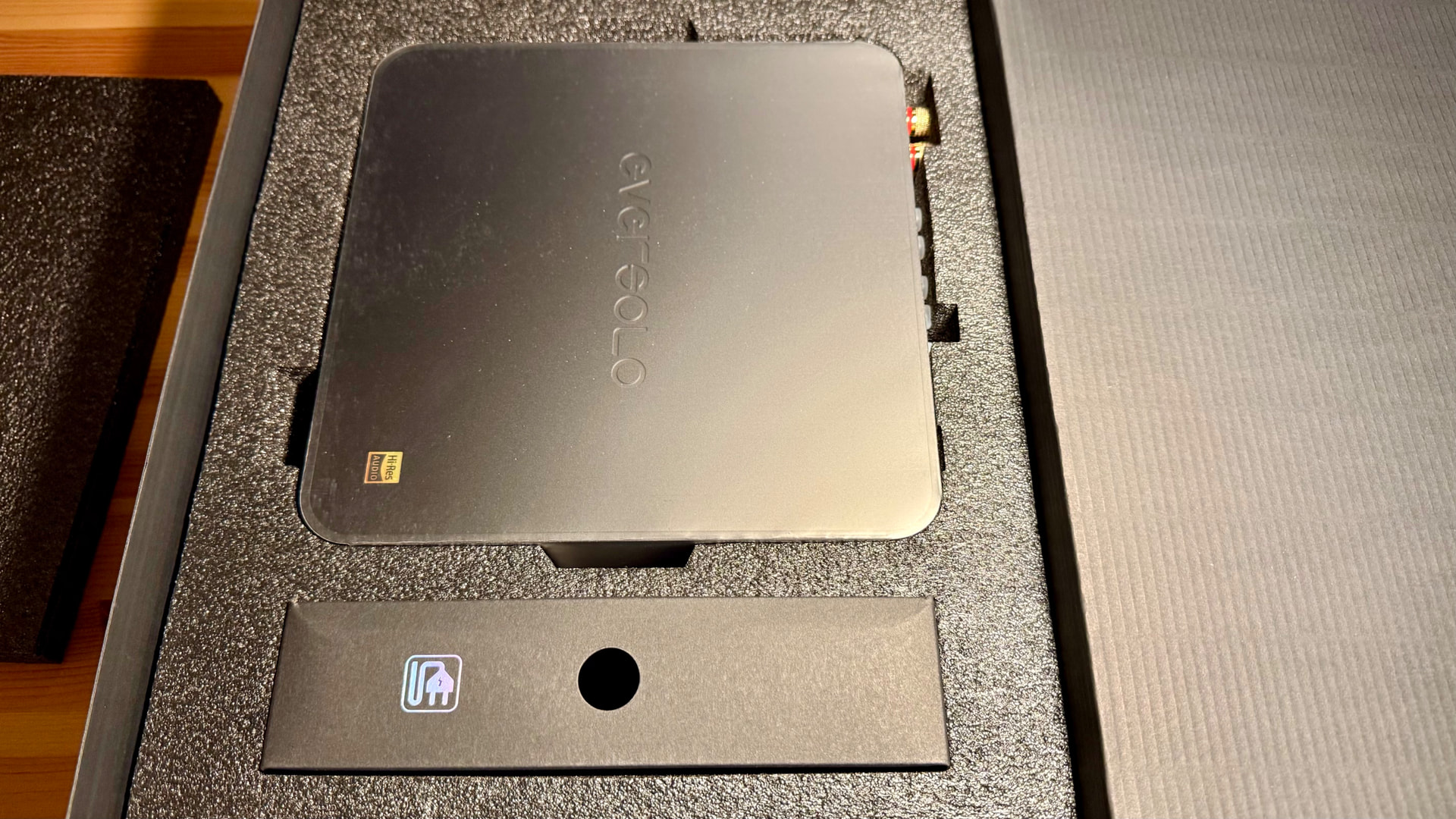

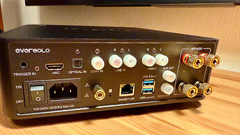

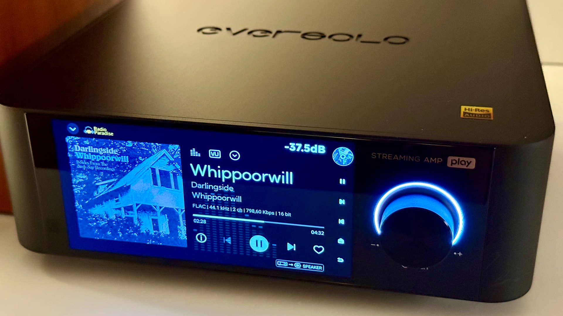

Замена Wiim Amp. Новый Eversolo Play.

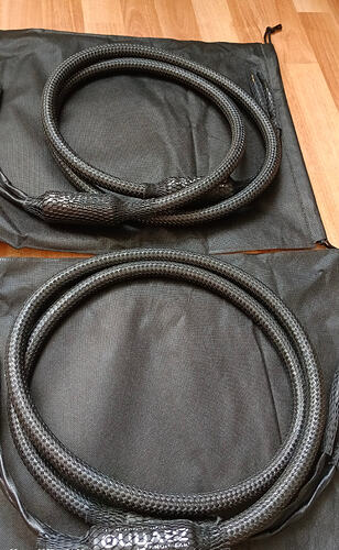

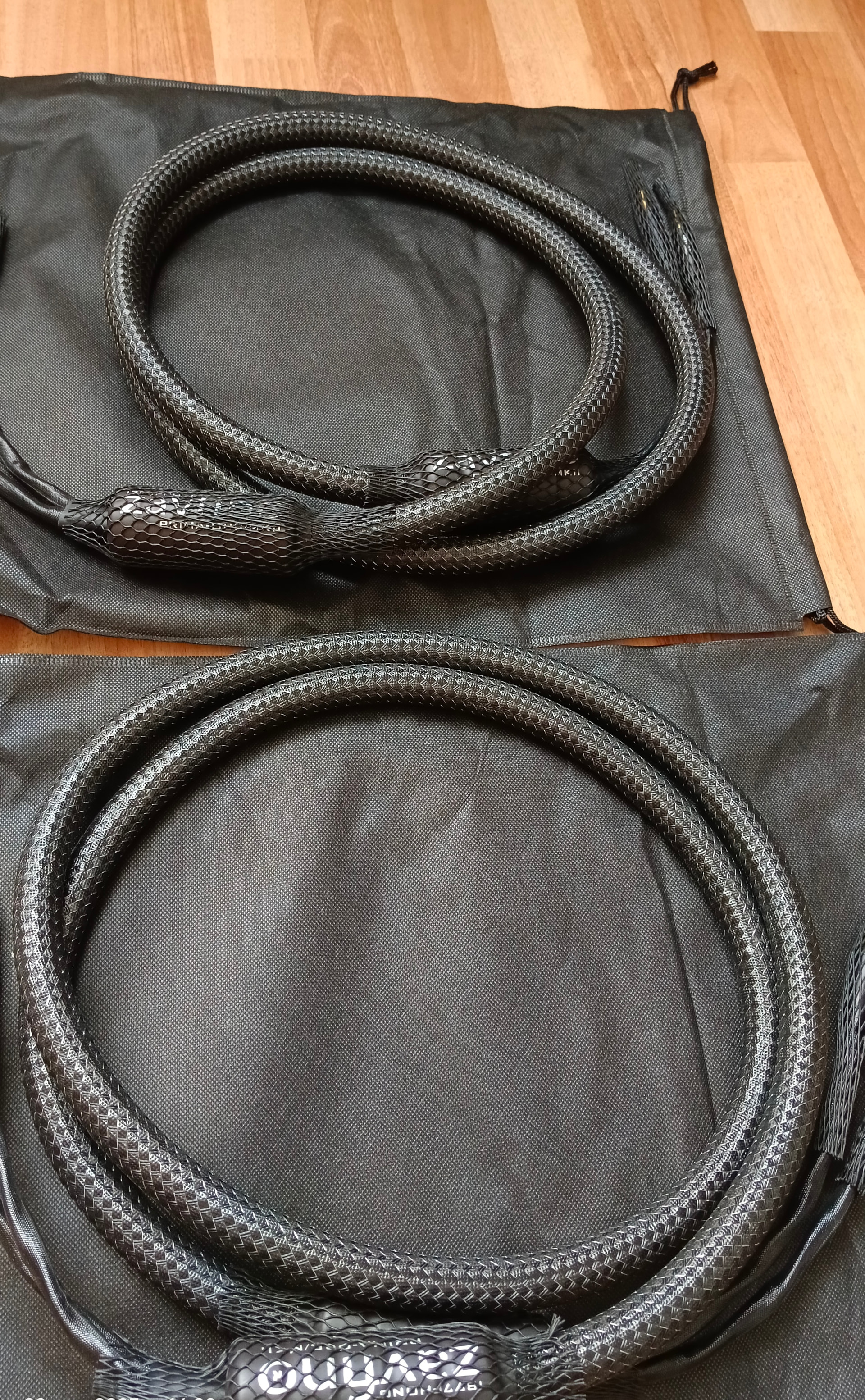

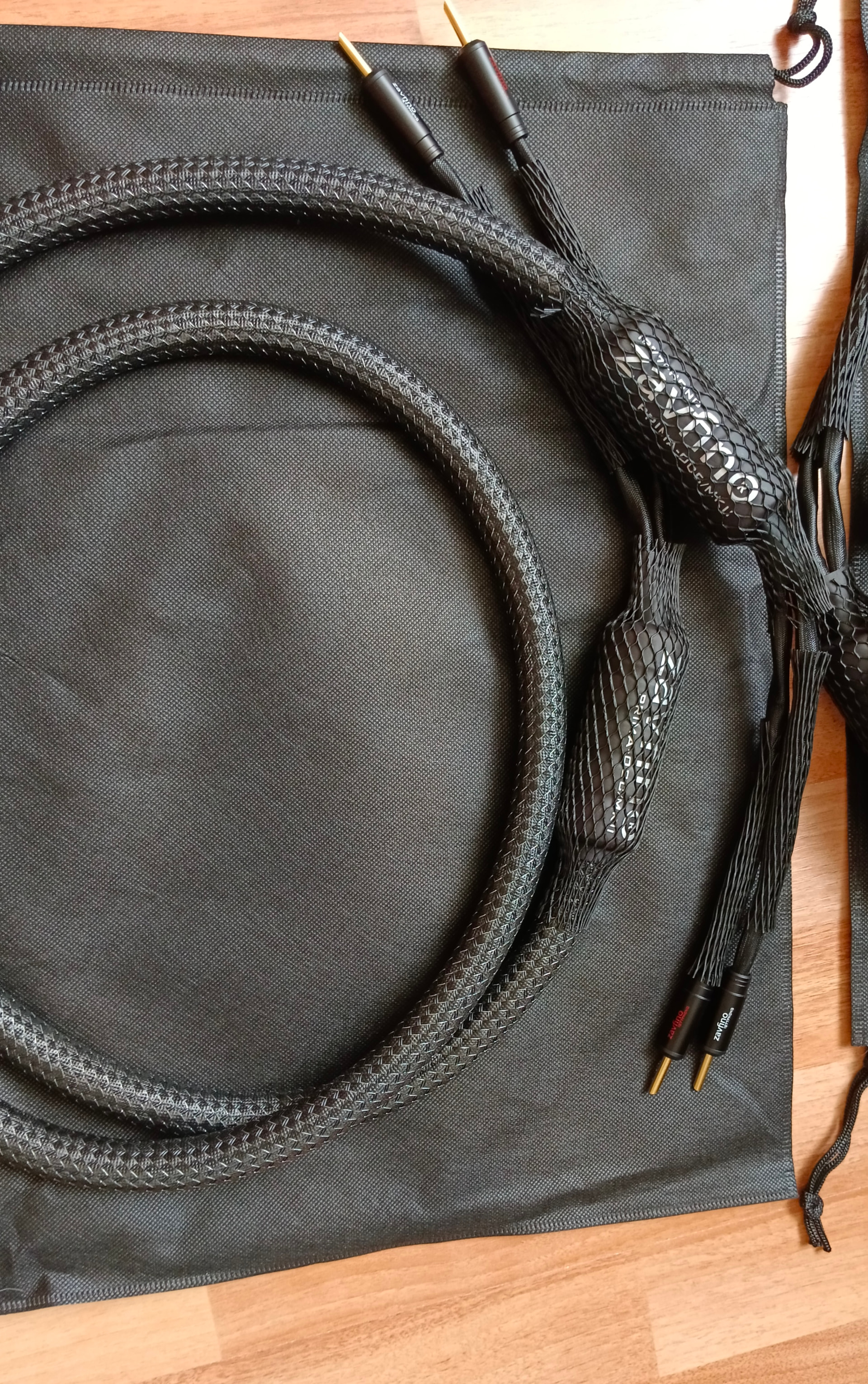

Поменял акустический Tellurium black 2 на Zavfino Prima MKII с небольшой доплатой)))

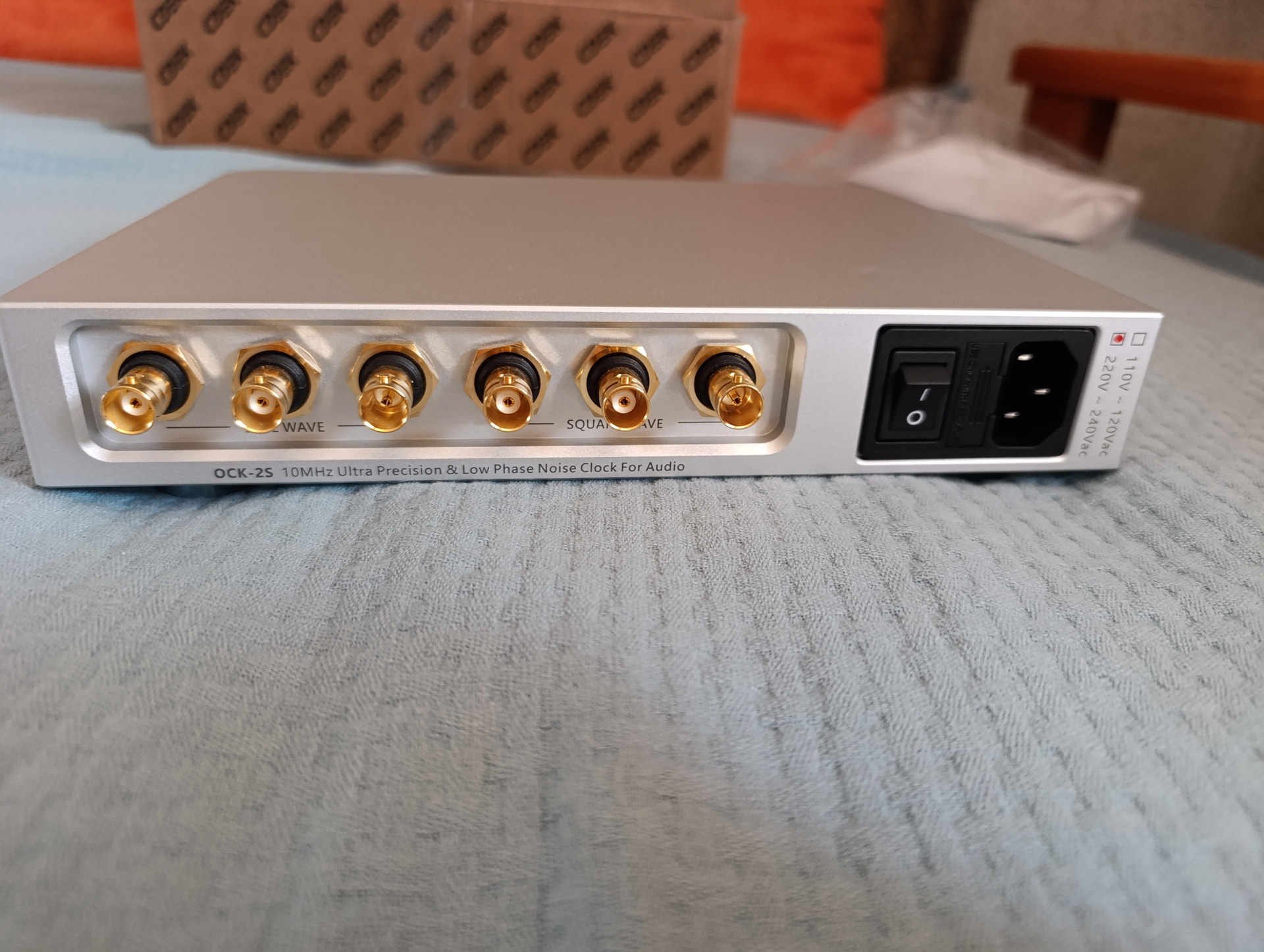

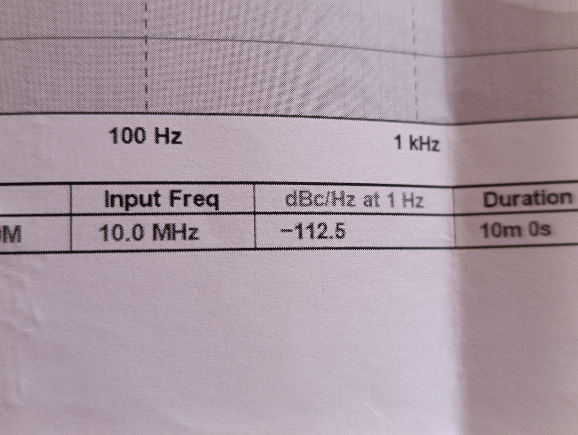

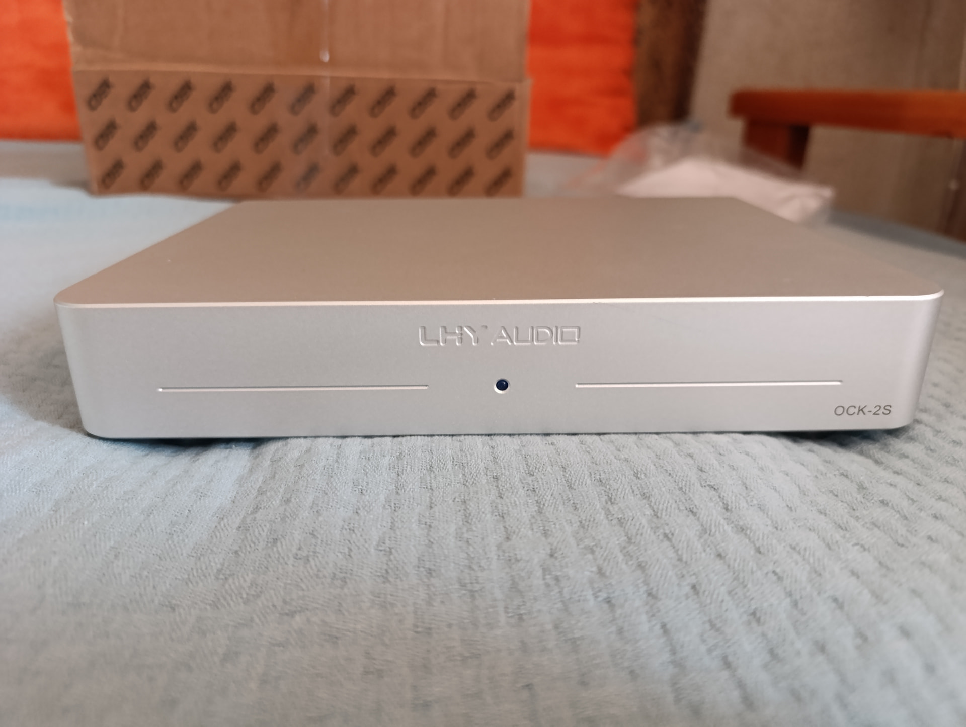

Lhy ock2s+ два кабеля lhy

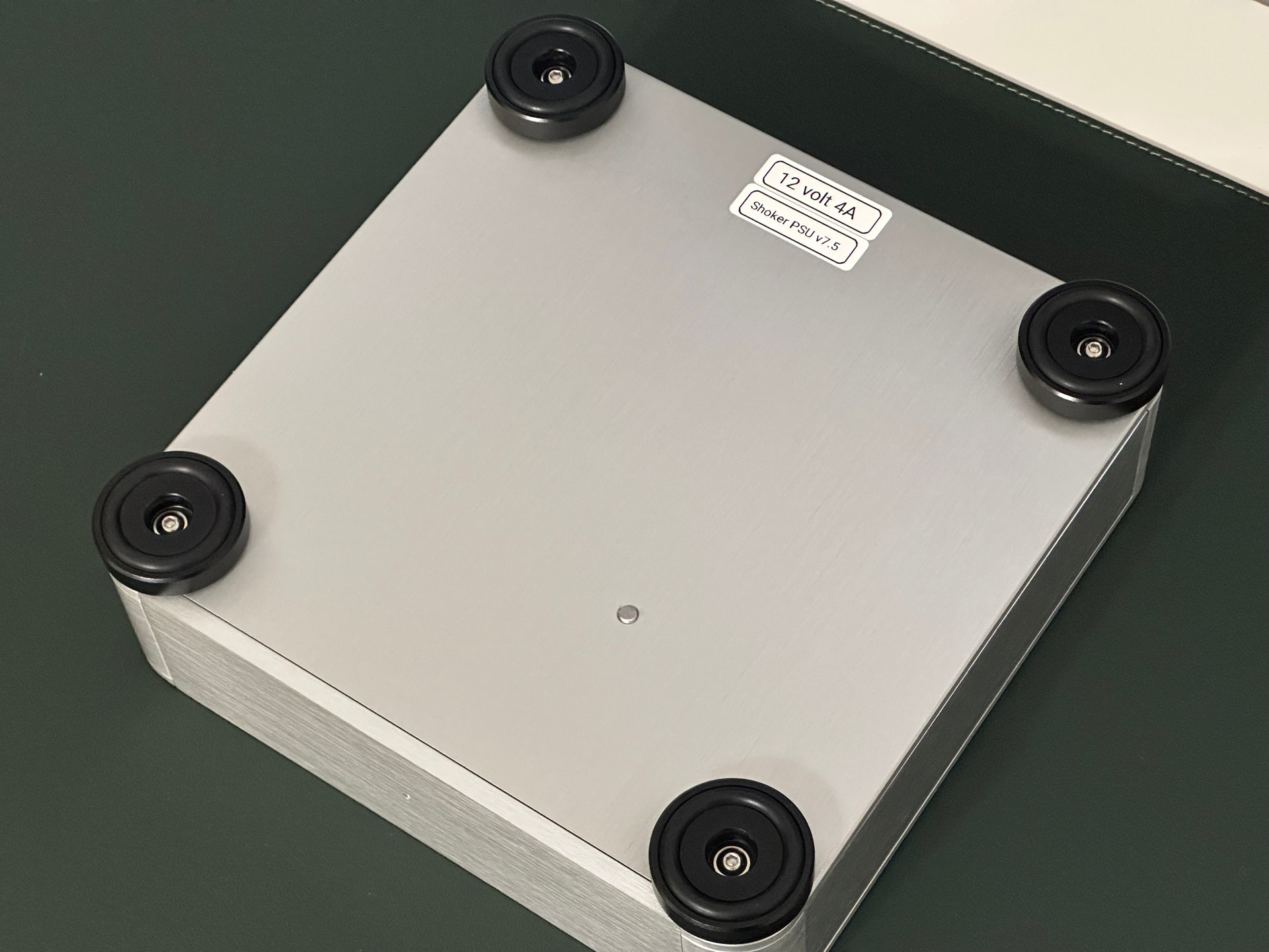

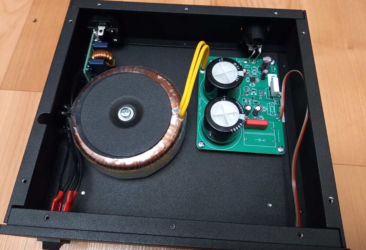

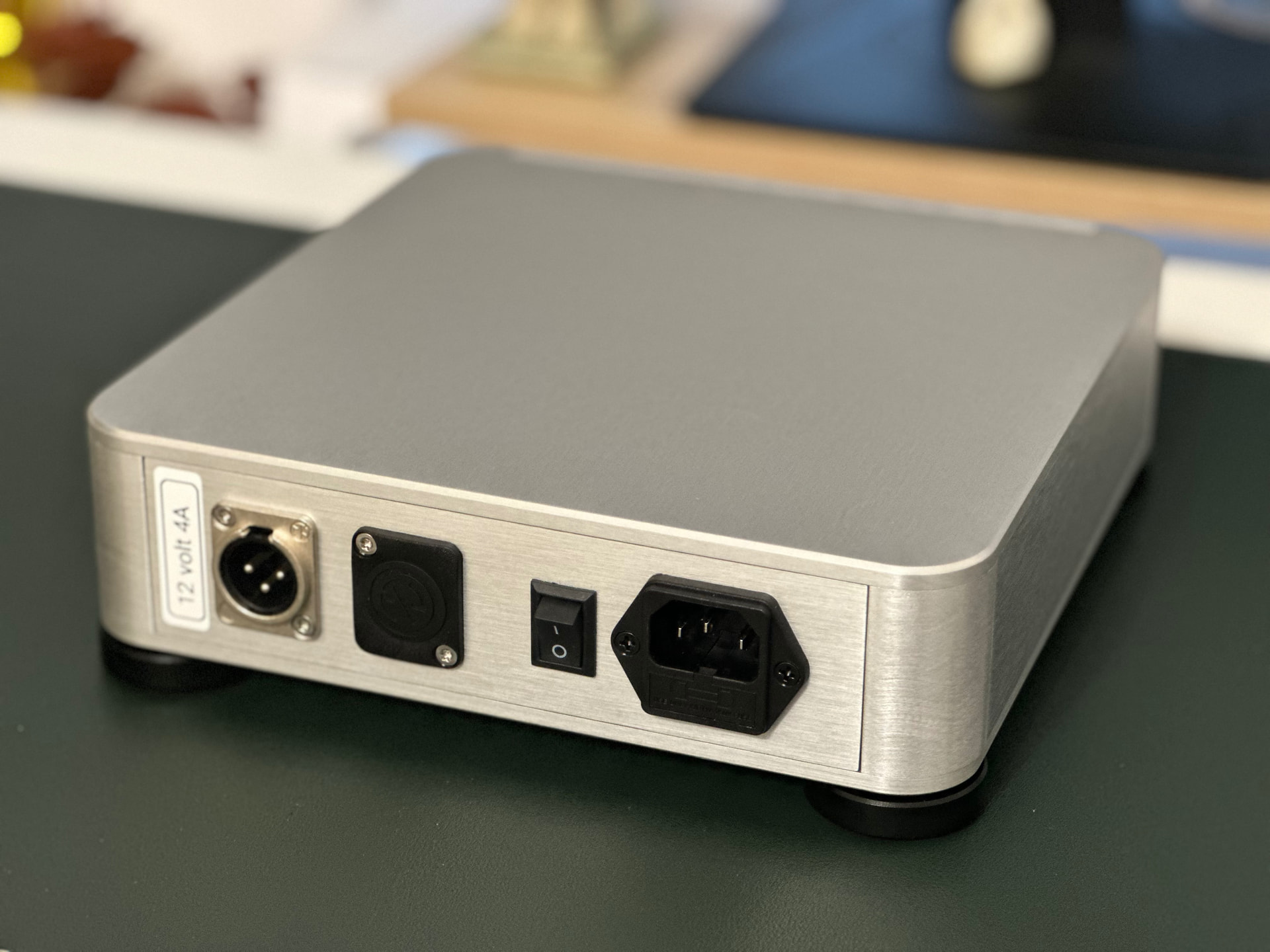

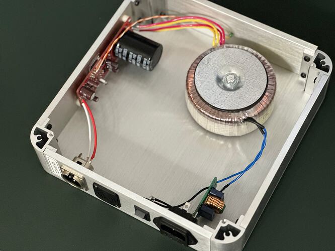

Собираем долгожданные коробочки, тоже считается!

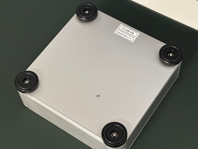

Долго лежало по частям, пришло время собрать. Итого: платка и фильтр @Shoker, внимательная сборка от @Dar84 - на выходе имеем шикарный ЛБП.
Полностью дискретная плата 12в, транс 4А, фильтр помех, разъёмы neutrik, разводка chord, светодиод а-ля naim :smiling_face_with_sunglasses:
44 лайка
А провода кто скручивать будет? :wink:
художника обидеть может каждый :sweat_smile:
Так наоборот вроде не скручивают,чтоб наводок избежать?
А я б “землю” на корпус завёл :man_shrugging:
Нашли, к чему придраться… В данном конкретном случае скручивание мало на что влияет. И всё делалось по подобию БП от самого мастера @Shoker

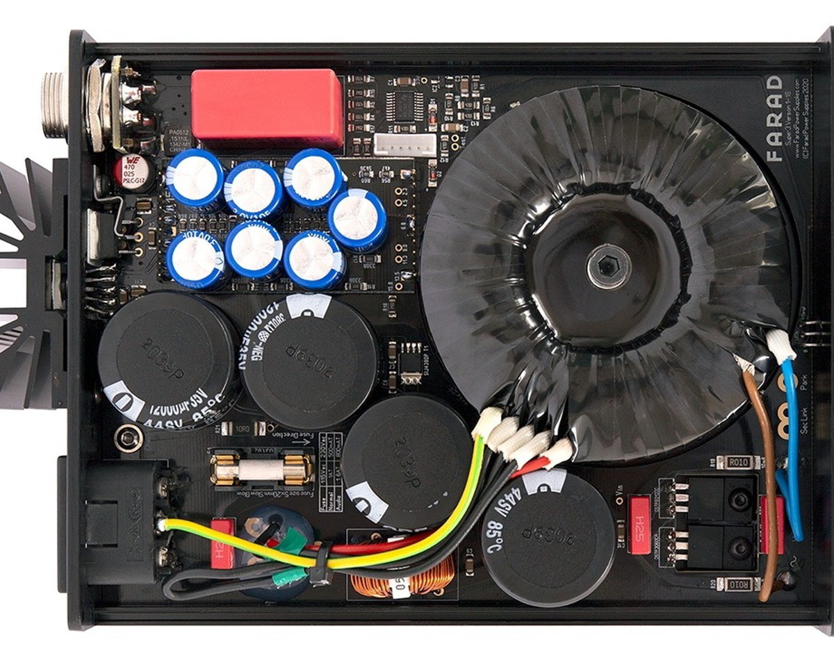

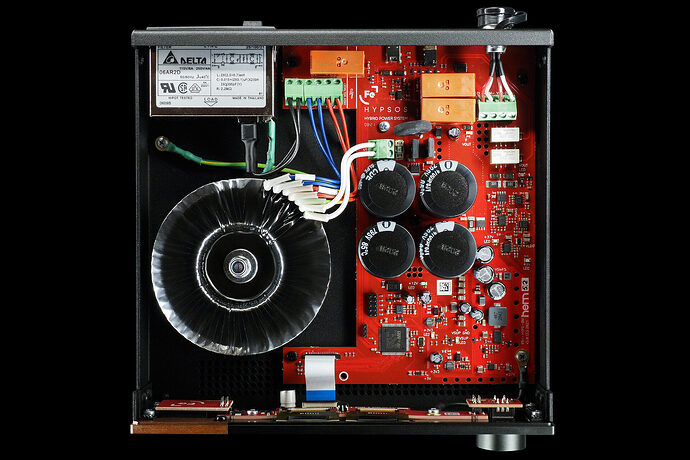

И в дорогих именитых БП от Farad, Ferrum, HDplex редко увидите свивку, чаще просто прямые провода. Naim так вообще принципиально нигде не свивает
Но если бы это было внутреннее БП в самом устройстве, да ещё и поблизости к высокочувствительным аналоговым цепям, то свивка однозначно полезна, особенно вторичных обмоток трансформатора, т.к. из-за шума переключения диодов выпрямителя может “звенеть” обмотка трансформатора, и лучше ещё и снаббер ставить для минимизации этого “звона”.
К слову, в платке этого БП @shoker ver. V7.5 в выпрямителе применены дорогие диоды Trench Super Barrier Rectifier, которые даже лучше обычных Шотток в плане генерации “звона”, не говоря о существенно меньшем падении напряжения.
