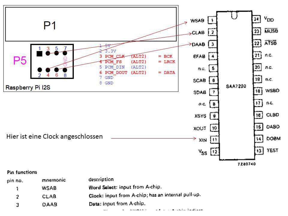

А ещё поищите поиском посты Вашего земляка @odessa, он, если я не ошибаюсь, вживлял i2s входы в мультибитные CD плееры, может быть Вам будет полезно/интересно. Свой будущий Arcam, к примеру, апгрейдите…

он на 7220?
http://www.hifi-forum.de/viewthread-71-11800.html

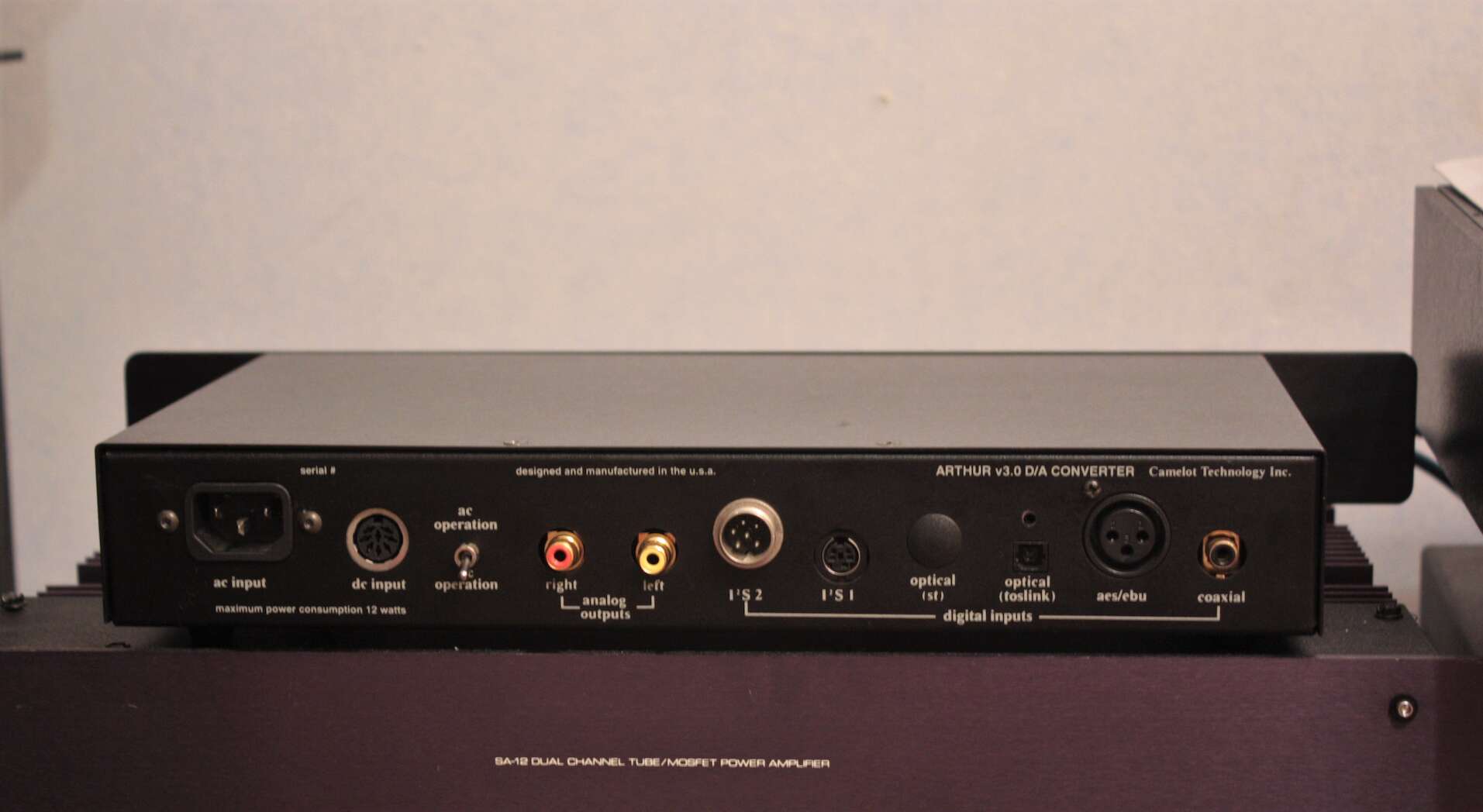

у меня такой :slight_smile:
Audio Alchemy еще делали такие
То есть, вот беру я малину, присобачиваю по этой схеме с малиновым клоком к 11 ноге, и все должно заработать с малины?
А как быть с тем что на 7220 уже висит привод? И клок обязательно малиновый или транспортный будет работать?

Это был ответ (найденый за 3 сек в гугл), на утверждение
“Аркам таким образом апгрейдить не получится, т.к. это транспорт, без ЦАП.”
не более… как совет, что надо поискать перед тем как окончательно делать выводы.
