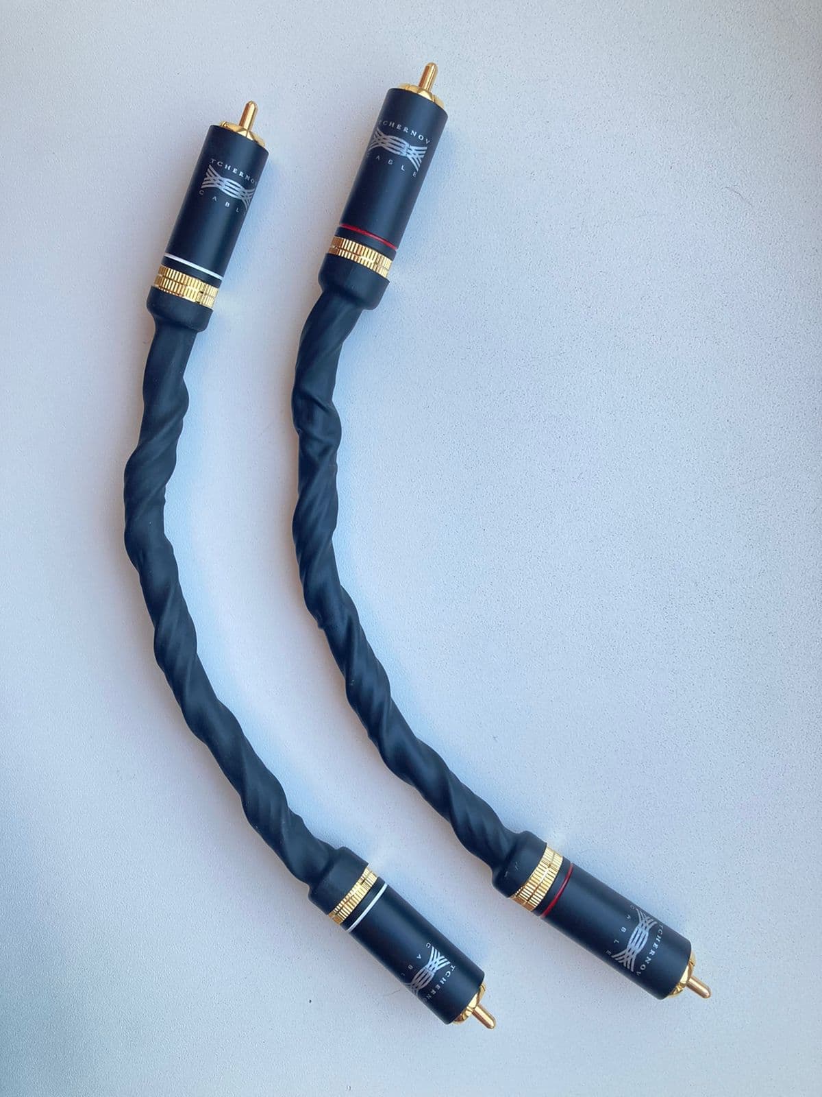

Аппарат выехал к первому участнику тура! В довесок идут межблочные шнурки собственной выделки, можно еще и с ними попробовать, как будет.
Вот это хорошо, а то у меня дома ни одного нормального межблока нет на RCA. Вся техника на XLR.
А длина проводочков какова? На вид уж очень коротенькие.
Общая длина 25, между RCA 16.

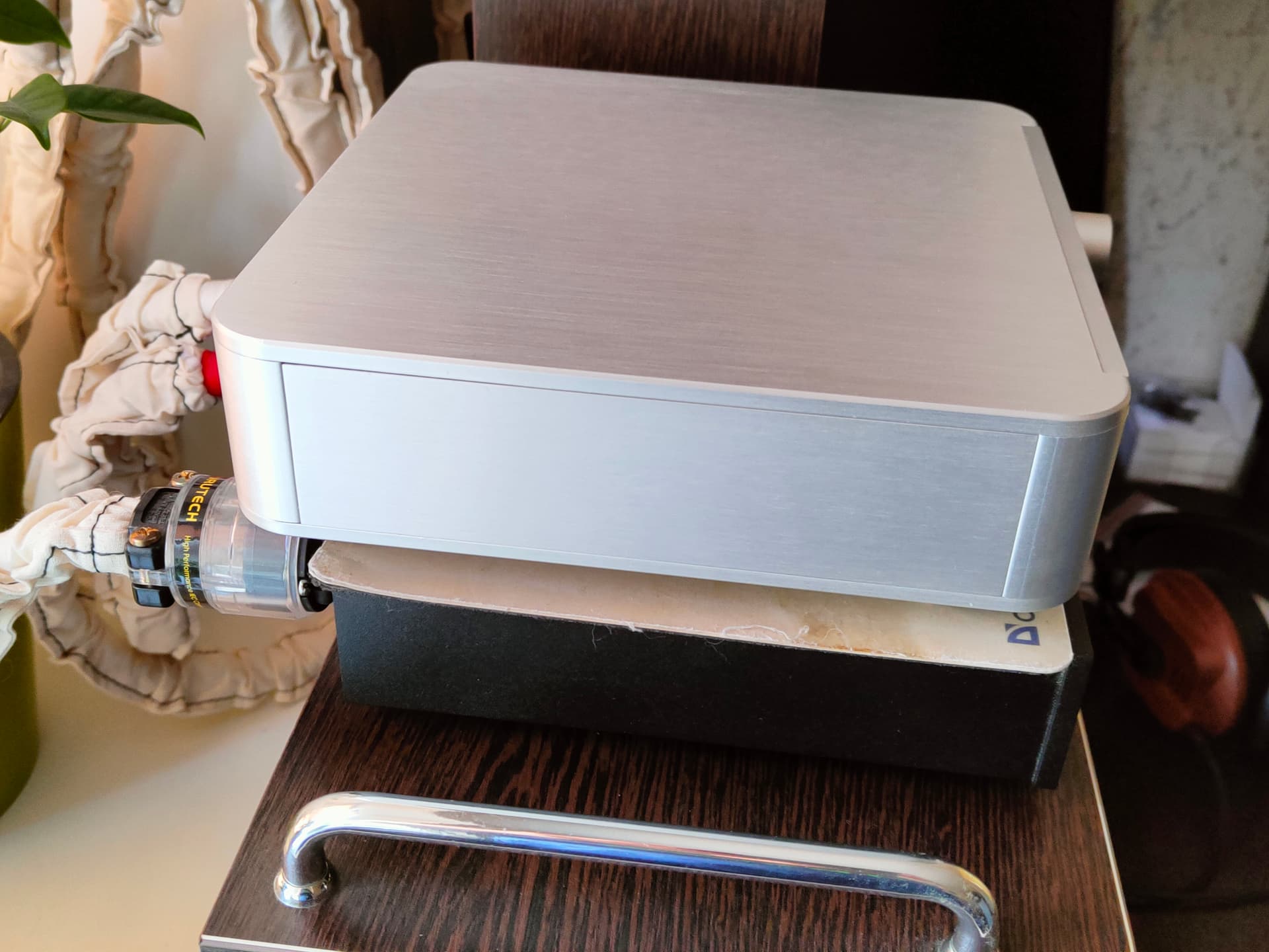

Space. Первое впечатление.

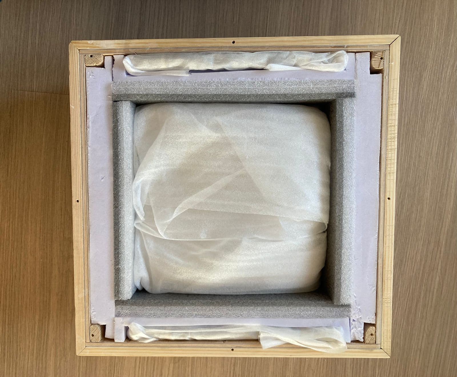

Как театр начинается с вешалки, так знакомство с Космосом началось с упаковки. Это определение недостаточно передает эффект от монументальности и тщательности проработки ящика для транспортировки усилителя. Видно, что сделан он с любовью и старательностью.

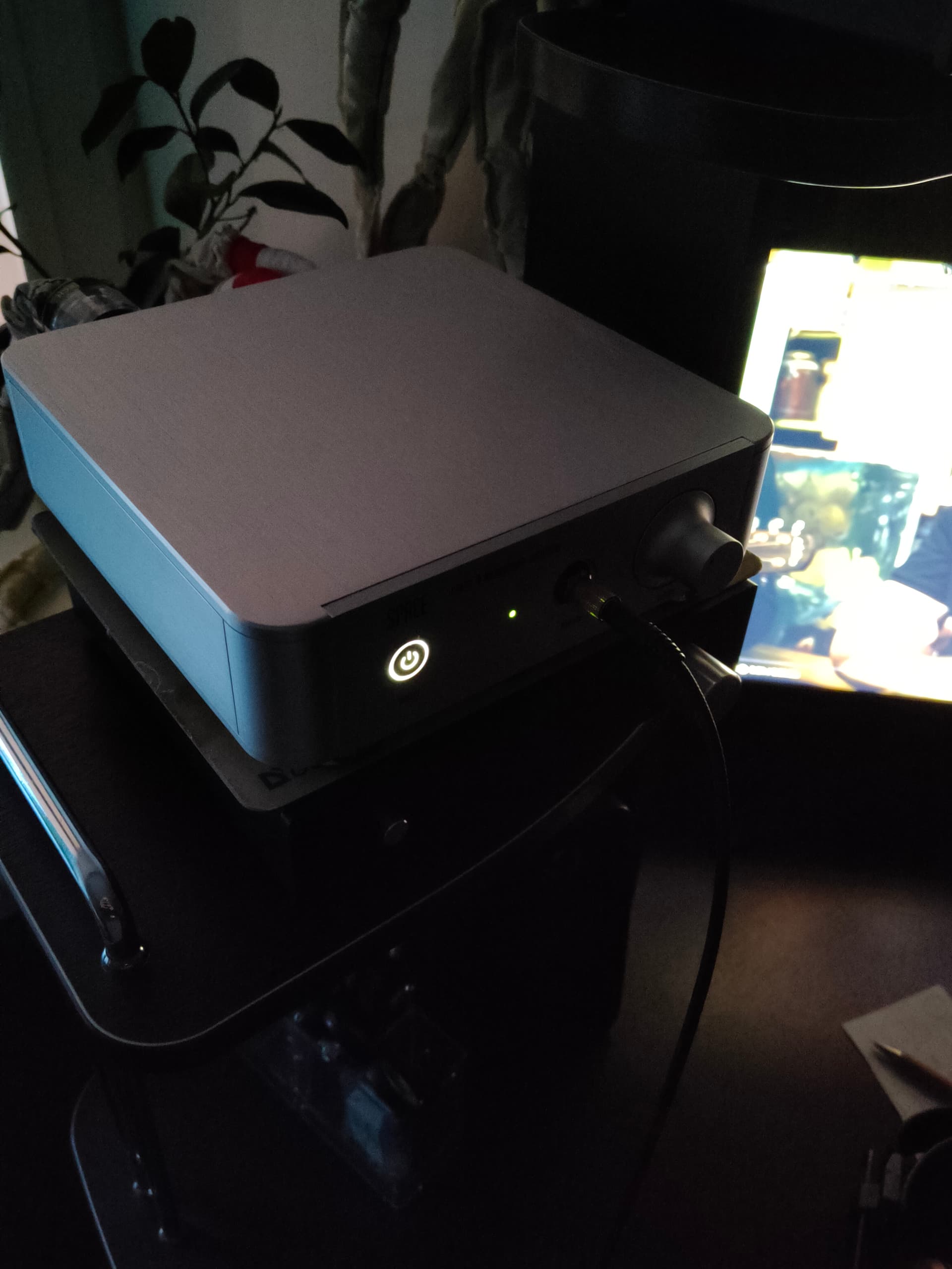

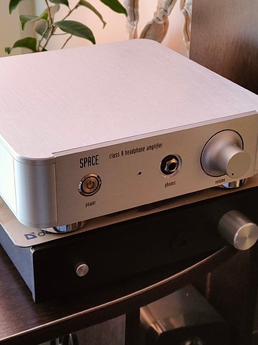

Тоже-же впечатление возникает и от внешнего вида Космоса, стильный корпус из светлого матового металла с фактурой напоминающей неокрашенный MUSICIAN Pegasus из тура, со скруглениями и аккуратными фасочками. Ножки основательные с нескользящим прорезиненным основанием.
Все функционал сопровожден соответствующими надписями. Кнопка Power с подсветкой и в целом внешний вид на твердую пять. С классом А я познакомился купив Denafrips Ares 2, и если и возникает желание поменять его на что-то другое то только по причине отсутствия коммутации с конвертером по I2S (HDMI).
Тем интереснее услышать связку ЦАП плюс усилитель в этом классе.
Немного общей информации: в системе изменений не произошло, все как в профиле. Единственное, в Туре участвуют наушники Fostex t60rp, ЭДО временно отсутствуют, но это, в данном случае, даже лучше.
Поясню: начальная изо динамика, ровная и привычная, больше в аналитичность со своими границами и внимания не отвлекает, чего про ЭДО не скажешь, там одеяло сразу на себя. И файлы, в отсутствии Spotify (так и не нашел замену) с помощю ROON и Foobar2000.
В Туре решил что слушать буду, по возможности, незнакомые мне альбомы из разных жанров и только на Космосе (идея не моя), т.к. хочется получить новый опыт по возможности не оглядываясь на предыдущий.

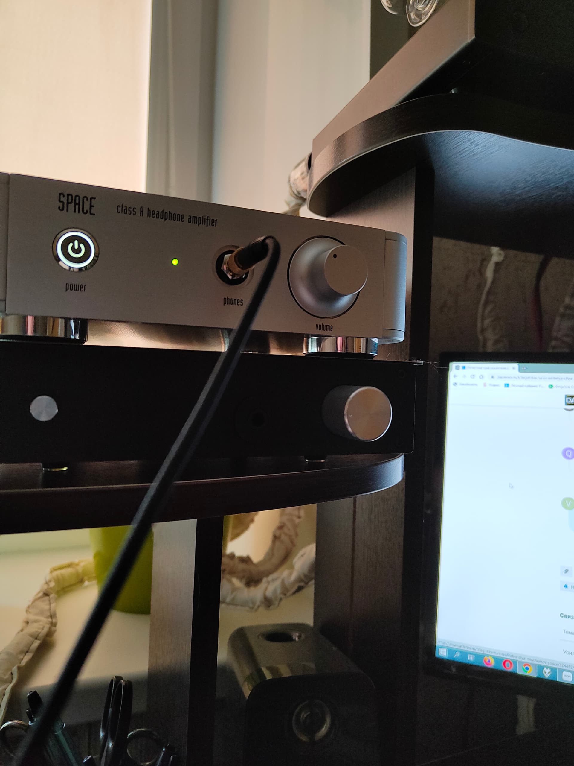

Вот вроде первое впечатление, а ни слова про звук. Слушаю, и нет желания пропустить трек, снять наушники и переключится на другое событие, хотя вынужденно случается. Вопросы конечно есть, и чем дальше, тем больше. Вот фото с уровнем звука на моем комфортном прослушивании:

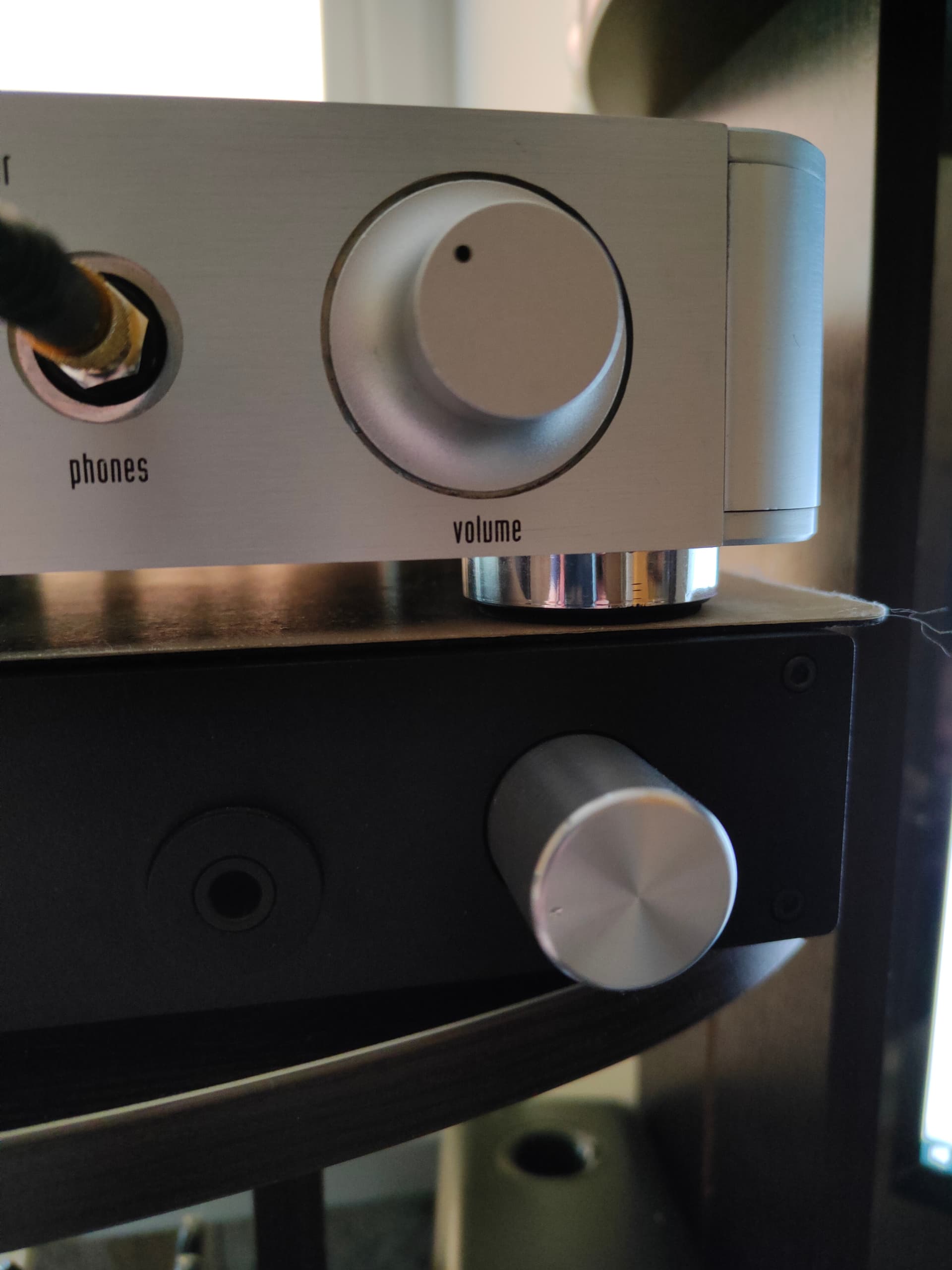

Разница с Шокером.
Владислав, спасибо, мы старались! :smiling_face_with_three_hearts:
Сама по себе разница в положении ручки потенциометра мало о чем говорит: уровень сигнала на выходе определяется схемотехникой аппарата, коэффициентом усиления. У Space коэффициент усиления примерно 3. С сенхайзерами 580, как я уже писал, я обычно слушаю примерно на 12-13 часов, но у них выше чувствительность и выше сопротивление.
PS. После нажатия сетевой кнопки звук на выходе появляется не сразу, а через несколько секунд. Не пугайтесь, так и должно быть, это работает схема защиты наушников. Она подключает выход только после того как схема вышла на нормальный режим работы. Зеленый светодиод сигнализирует, что все ОК
