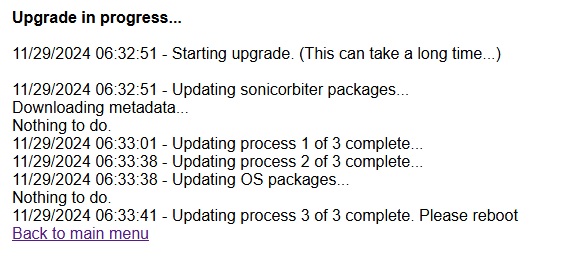

Хорошо, сделаю.

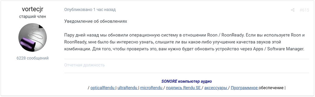

Но вот Юрий даже писал здесь:
Второй раз будет лог короткий. И такого лога обновления уже не будет
В тот раз речь шла об обновлении встроенного приложения Roon ready. Версия прошивки осталась прежней 2.7
И в Вашем скриншоте тоже нет указаний на прошивку 2.9.х , то, что вы подчеркнули это не версия прошивки.
3
Вчера 10 минут обновлялось, сегодня чуть меньше минуты. Очевидно, обновлять нечего. (nothing to do)
То что я подчеркнул на скрине оно, возможно, и не версия прошивки, а версия отдельных компонент прошивки.
Обновляйтесь, в общем)

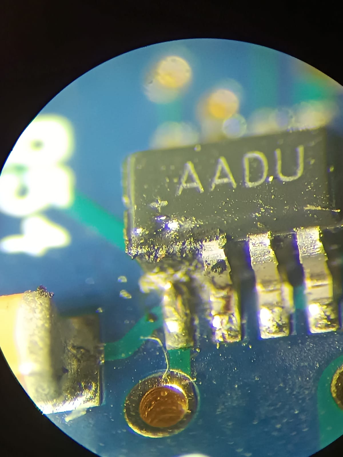

Воскрес LPS)
Бахнули 2 маленьких конденсатора, которые стоя впаяны. Пятно от электролита было на самой плате и на внутренней стенке корпуса. Электролит вытек и попутно съел ногу микросхемы.
И еще 2 больших суперкондера не в параметрах работали. Тоже под замену.
Повезло.
Мой не смогли реанимировать.
Надолго ли только.
