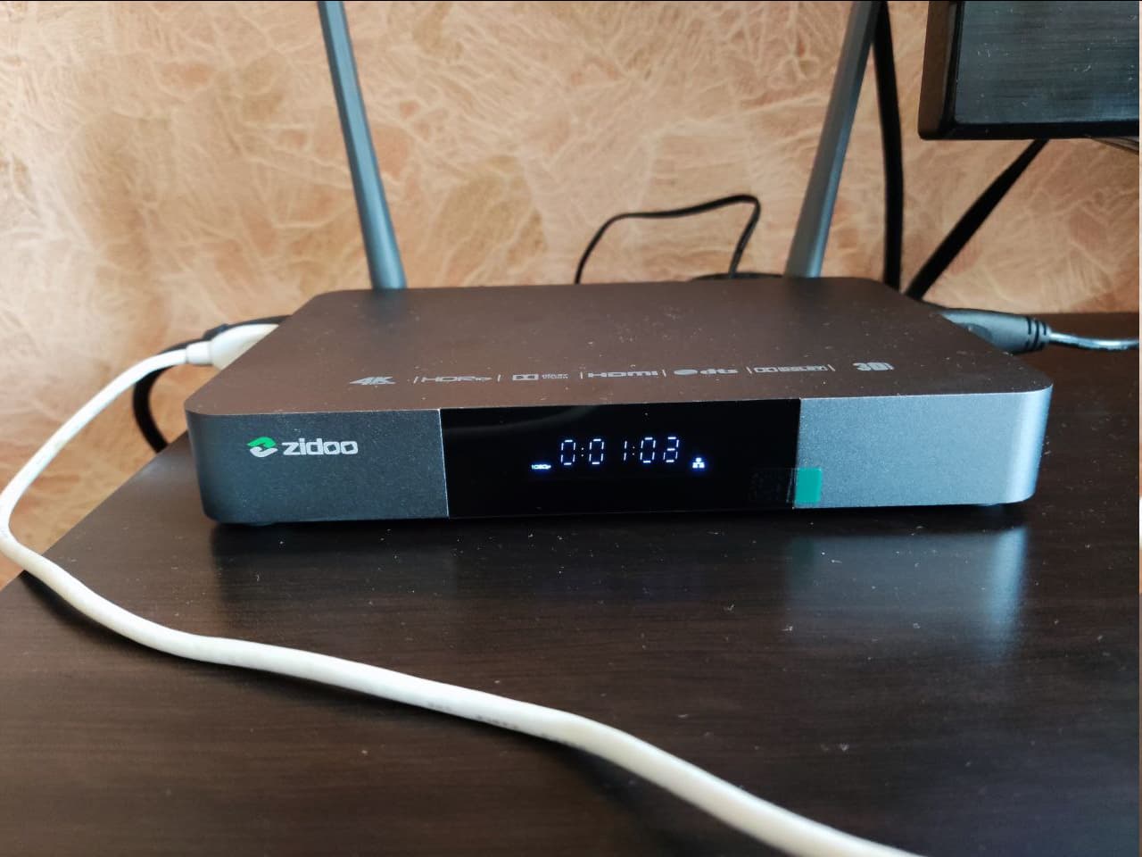

Докладываю. Пока с Рендю решал вопрос, благополучно помер от старости мой медиаплеер Дюна. Так как часто смотрю всякие фильмы-сериалы, пришлось выставить приоритеты. Долго выбирал замену и приобрёл агрегат, который почти может заменить и мой Рендю. Изначально уже звук неплох, но есть варианты подшаманить и поговаривают, что можно добиться очень хороших результатов.По крайней мере в моей системе возможно и будет достаточно. Но всё равно буду добивать Рендю, ну просто мистика какая то, не мог он так вдруг потеряться в сети.
