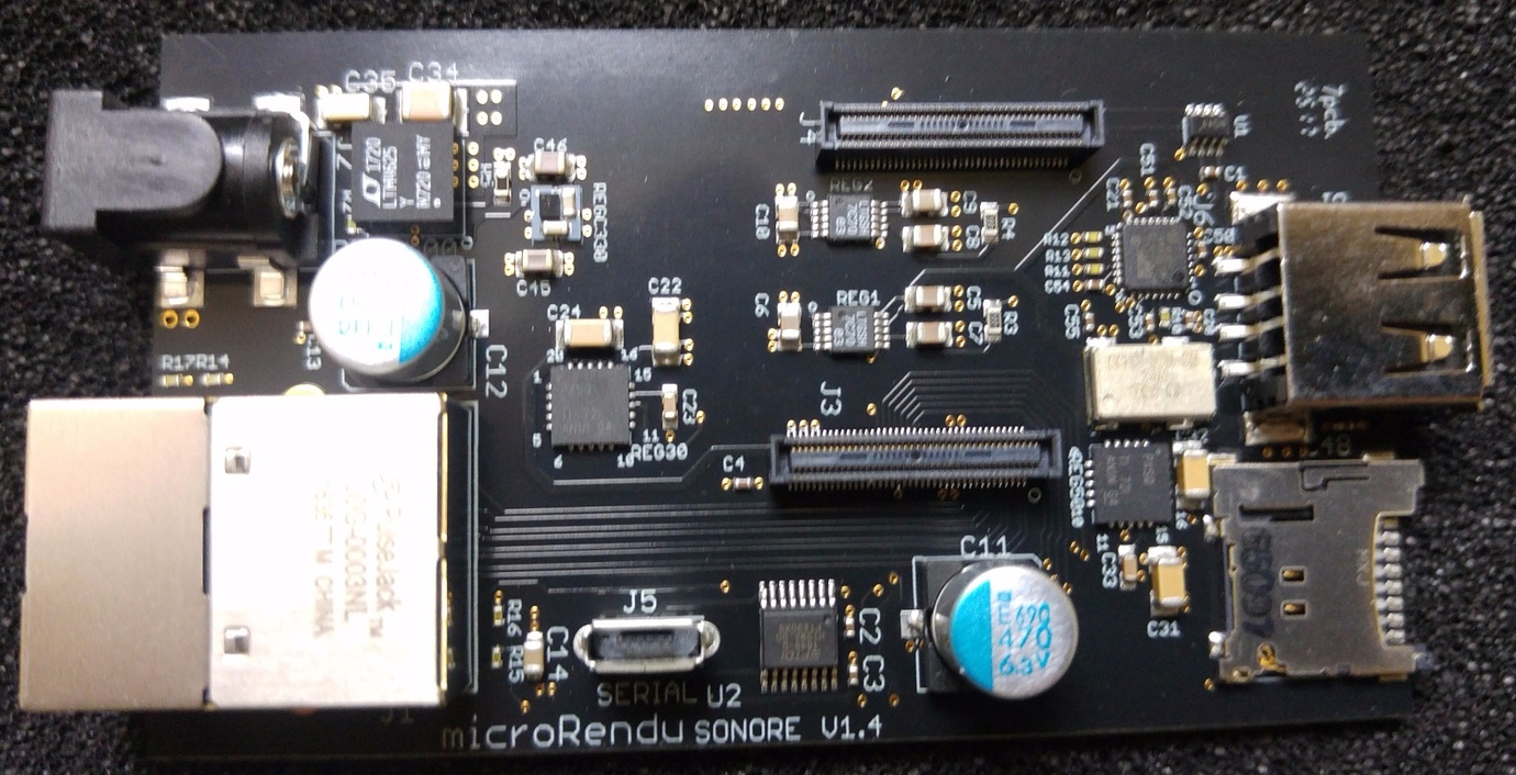

Да ОлегСА наоборот рекомендует реген в паровозики!
резистор нафиг там не нужен.
TPS7A4701RGW работает на керамику
см. даташит или схемы поиском.
"Требования к входному и выходному конденсатору
TPS7A470x спроектирован и охарактеризован для работы с керамическими конденсаторами 10 мкФ или более на вход и выход. "
А почему, а так же интересно зачем производитель платки его туда поставил?
http://dastereo.ru/t/sonore-microrendu-ultrarendu-signature-vsehpobeditel-usb/1797/3432?u=ff2005
в исходном состоянии стоял 78XX. он как правило плохо работает на емкость с низким ESR и соответственно мелкий резистор на выходе, для нового модуля с TPS7A47 такой проблемы нет.
А стоит ли её заменять?
mRendu + апгрейд до 1.4 ~= ultraRendu
ИМХО, может имеет смысл сразу перейти на uR?
Копанную же mR вообще не продать.
Да и не уверен я, что замена 4625 что-то даст - после неё стоят ещё стабы (уже линейные).
И то верно, глянул даташит, игра не стоит свеч. Выходит, что разница между 1.3 и 1.4 только в клоке.
А чего сразу копать и паять?)
Играет-то как?
что за апгрейд до 1.4 ?
это когда отсылаешь производителю свой mR, а он, за 235usd (точно не помню) заменяет базовую плату и флешку с ПО. На новой плате установлен более качественный генератор для шины USB.
ЕМНИП, этот апгрейд уже больше не предлагается.
