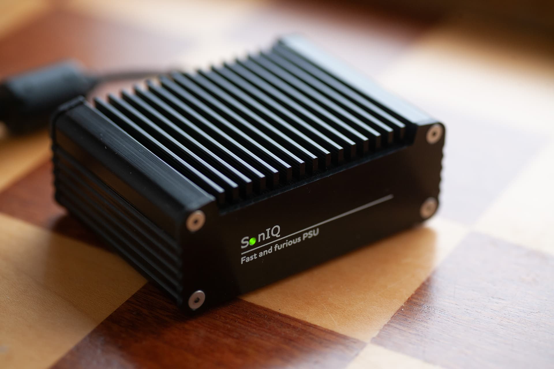

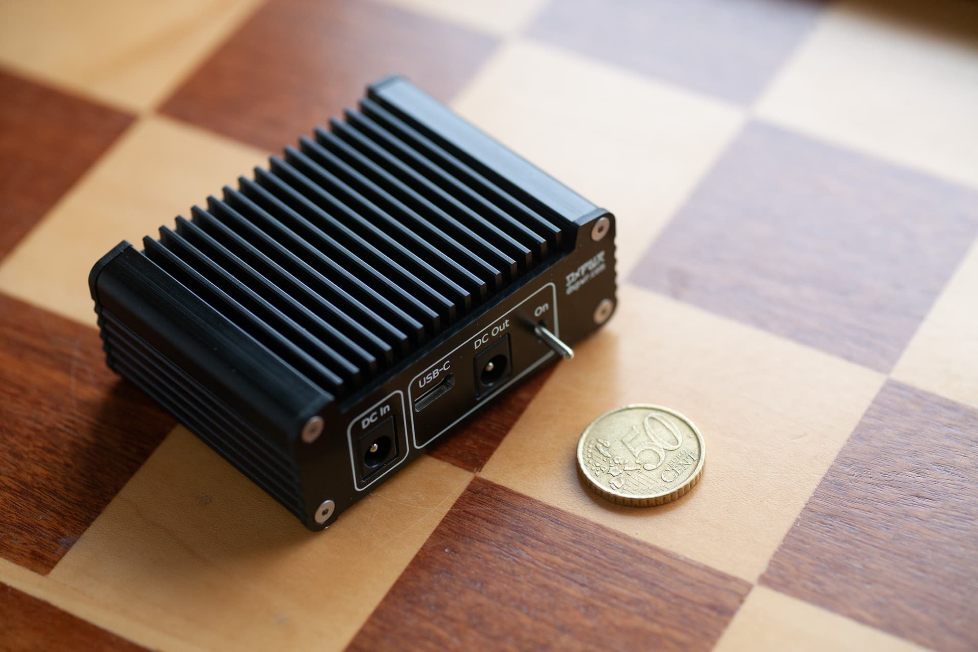

Правильно ли я понимаю, что выходное напряжение будет всегда ниже входного или я не верно понял мысль?
Да, все верно, я так понимаю где то 2В разница, Алексей @LDOVR.COM поправит если что.
да, абсолютно верно. В Сонике двухкаскадное регулирование, для нормальной работы нужно минимум 1В падения на каскад.
иначе говоря если я подам на вход 6,5в с Сбустера, то 5в на выходе мне не получить для сетевого хозяйства и 13,5 с блока на Рунсервере не дадут мне искомые 12в. Жаль. Придется только импульсники в пару ставить на вход. Может есть еще какие не очевидные подробности?
Падение напряжения на регуляторе - суровая необходимость. Более того, на некоторых регуляторах требуется даже больше. LDO регуляторы, работающие на минимальных падениях (от 0.2В), не обеспечивают при таких падениях оптимальных характеристик.
Оба канала запитываются одним источником, выходное напряжение на первом канале выставляется с шагом 0.1В (и это очень полезная фишка). В вашем случае можете установить выходое напряжение 11.5В на первом канале (устройство, рассчитанное на 12и вольтовое питание с вероятностью 99.9% заработает от 11.5В) и запитать соника 13.5В, получив 11.5 и 5В на выходах. Многие устройства (например тот же FIIO K11) можно запитать от 10В вместо 12В, и использовать стоковое питание 12в на входе соника…

гальванически НЕ развязаны (общая земля). Взаимное влияние минимально (в идеале - отсутсвует)
