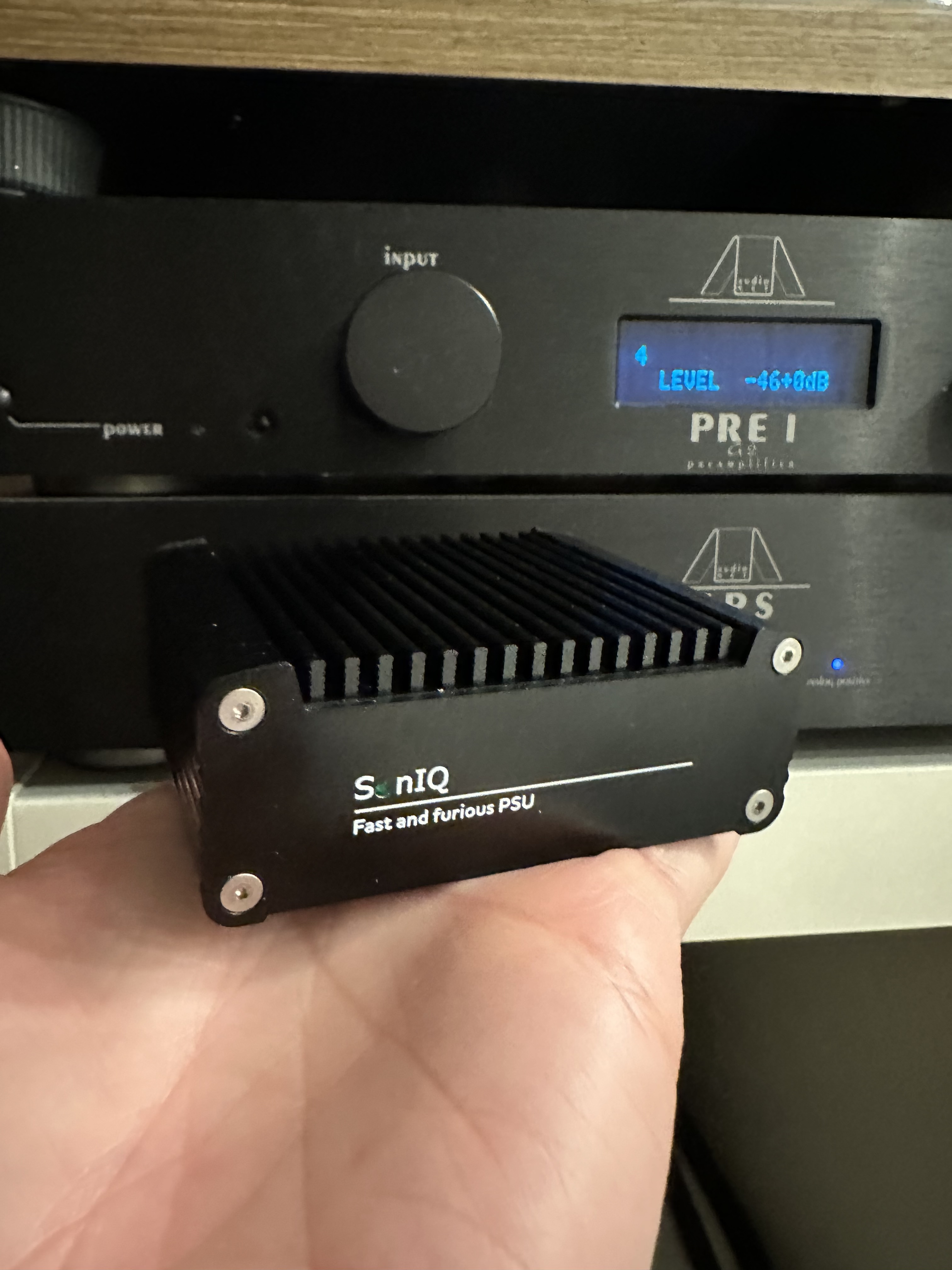

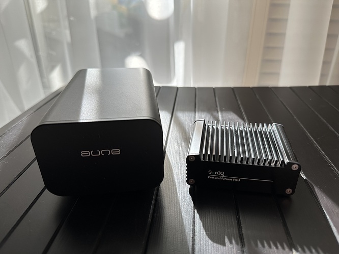

Я что-то не ожидал что он настолько маленький. Завтра приступлю к прослушиванию
Пришло время описать свои первые впечатления. Наверное это джин в мире блоков питания - феноменальные возможности и такое крохотное жилье. Потенциал устройства действительно поражает, даже если на мгновение забыть про музыкальную составляющую, то получаем универсальный БП под любые устройства дома, даже с самым нестандартным вольтажом.

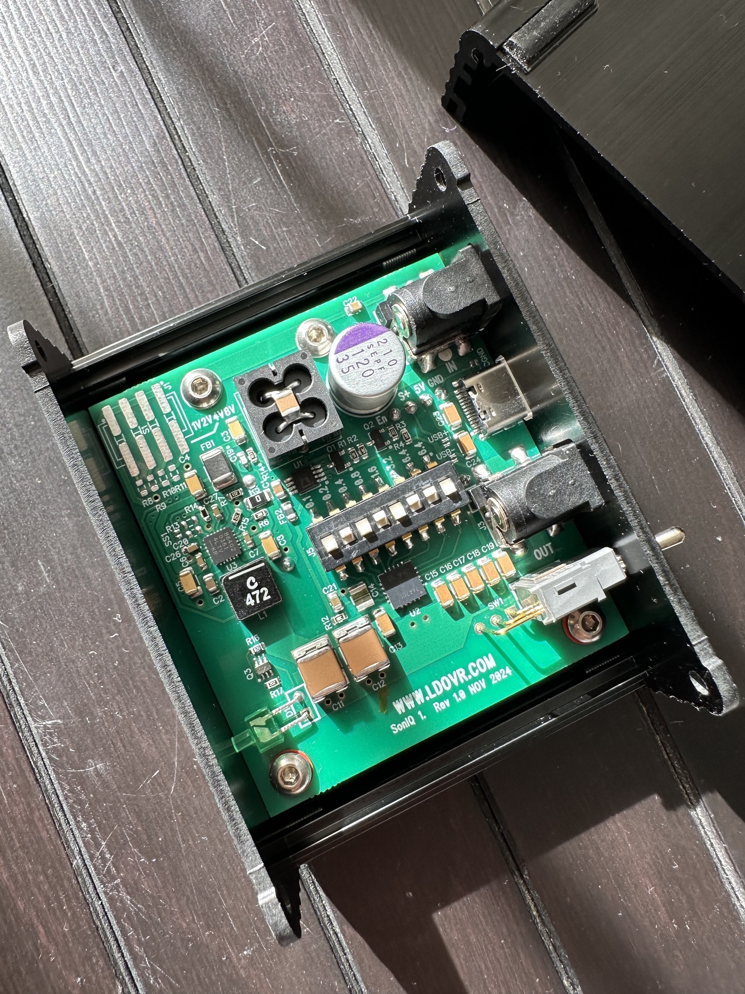

Настройка очень простая и интуитивная. Самостоятельно посчитать значение и выставить на плате не составит труда даже у ребёнка, а с онлайн калькулятором и задумываться не надо.

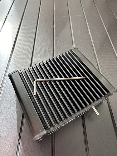

Вопрос использования звездочки на винтах. Хорошо, когда нужная насадка есть в наборе. Ну и в моем случае одновременную работу двух каналов я смогу проверить только через переходник USB-C на USB-A.

Это вопрос к производителю корпусов, в комплекте идут именно такие, нужный ключ тоже прилагается.
К сожалению, USB A (поместился бы в корпусе) требует достаточно большУю площадь под установку на плате, а хотелось все уместить в этих габаритах. Найти подходящий кабель с нужными разъемами несложно

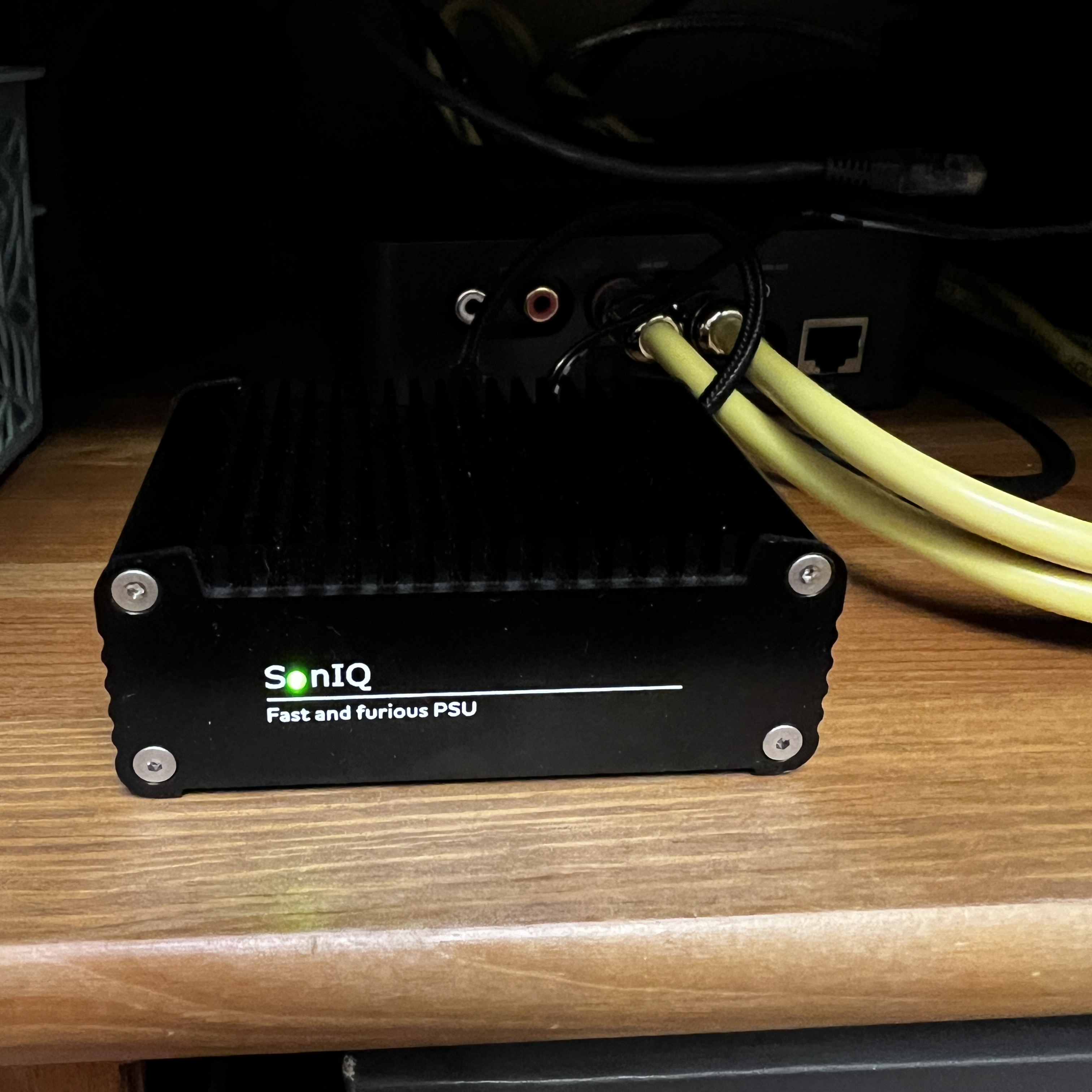

Сразу после того, как я увидел и взял в руки SonIQ, я был очень удивлён его габаритам. На фотографиях он казался менее компактным, однако несмотря на вес, ножки обеспечили устойчивость – блок питания не скользил по стойке.

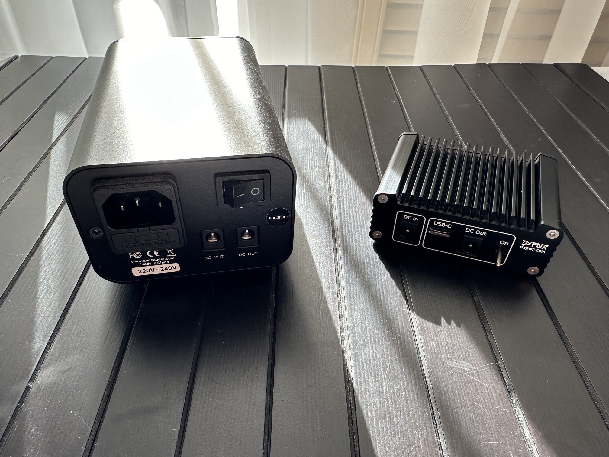

Общий дизайн напомнил мне DxPWR, но более лаконичный. Передняя панель произвела приятное впечатление, особенно порадовал зелёный светодиод вместо буквы «o» в названии, который, как и у DxPWR, лично мне не мешал во время прослушивания даже в темное время.
Входные и выходные разъёмы 5.5×2.5 и USB Type-C представляют собой универсальное решение, но, на мой взгляд, лучше подошли бы разъёмы с фиксацией – например, малогабаритные GX и USB Type-C с креплением под винт (такой вариант я видел на АЦП Cosmos ADCiso). Фиксация разъёмов никогда не бывает лишней и позволяет не беспокоиться о надёжности соединения.
Тумблер включения оказался очень удобным – его легче было определить на ощупь «вслепую», чем кнопку на DxPWR. Способ включения «вслепую» - единственный, так как тумблер располагается на задней панели.
На верхней панели SonIQ находится радиатор. Как и у DxPWR, рёбра расположены достаточно плотно, что вызывает вопросы относительно удобства очистки от пыли.
Переключение напряжения осуществляется «под капотом» с помощью DIP-переключателей. Это было значительно удобнее, чем реализация на DxPWR с перемычками, до которых приходилось добираться, полностью разбирая блок питания. В SonIQ достаточно открыть крышку и, с помощью набора переключателей, установить нужное напряжение. Единственное, чего не хватает – пометки на плате, указывающей, что отсчёт начинается от 1,4 В. Если бы переключатели располагались на нижней панели, пользователю не пришлось бы вскрывать корпус, а в случае ремонта продавцу не пришлось бы волноваться о том, что именно неосторожные действия покупателя привели к поломке. Однако, вряд ли кому-то приходится часто менять напряжение, ведь такие устройства покупаются для конкретного компонента системы.

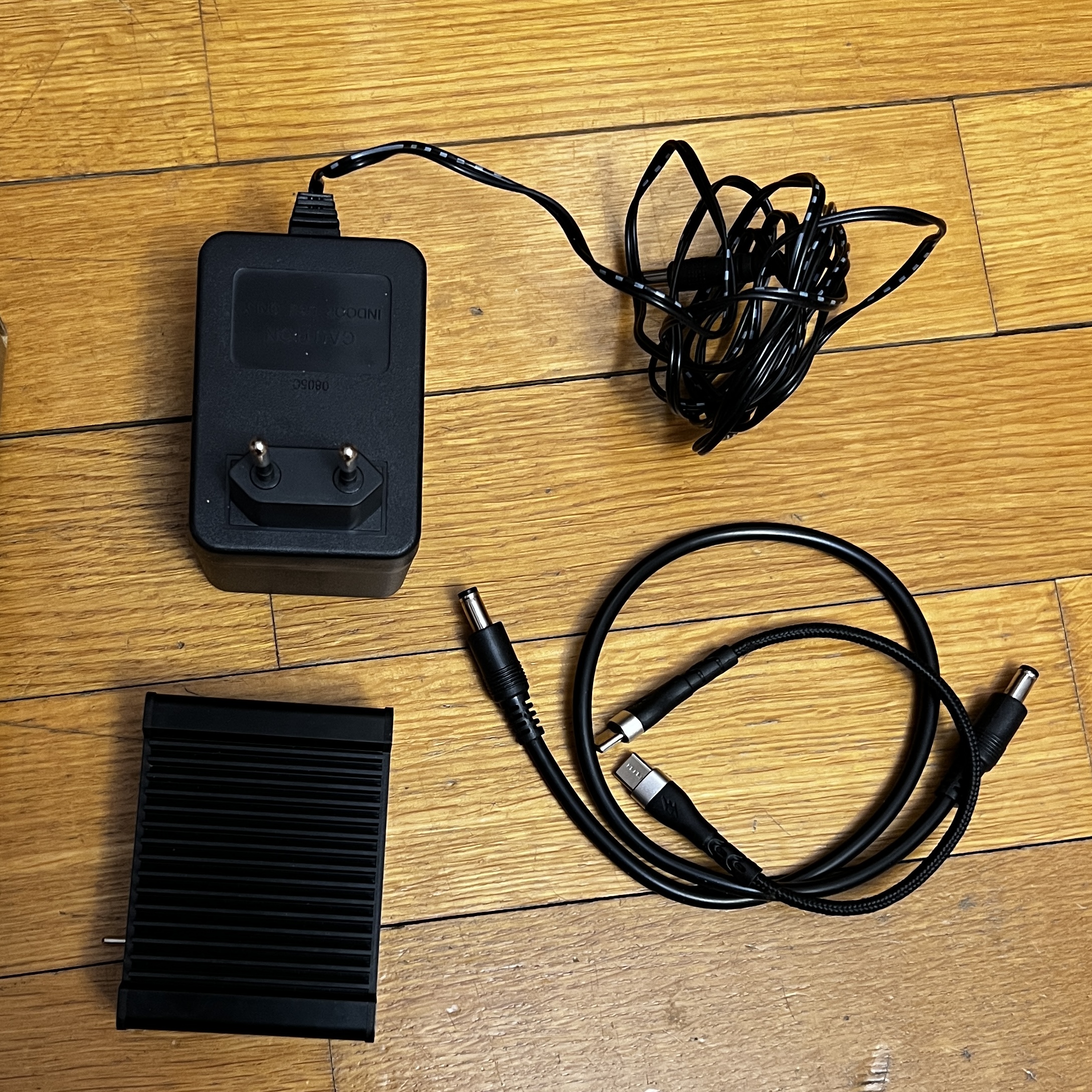

P.S. Блок питания, который приехал ко мне вместе с SonIQ, оказался не комплектным – его кто-то положил в ходе тура. Возможно, негативное влияние было вызвано им, однако прослушивание уже состоялось, и отзыв был написан, поэтому я решил его не изменять. Наверное, в тур следовало включить какой-то «эталонный» вариант блока питания для SonIQ, чтобы полностью раскрыть его возможности.
