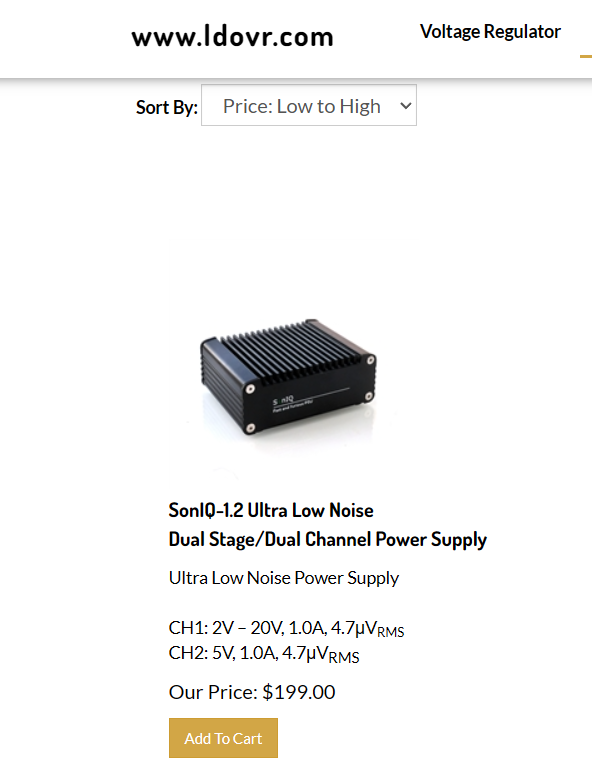

Так вроде секрета нет, всё на сайте, сверху доставка - я себе по такой цене и заказал по результатам тура.

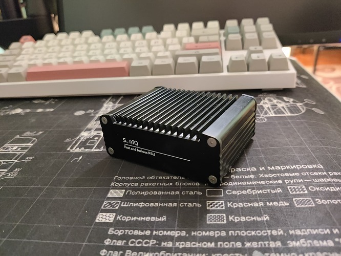

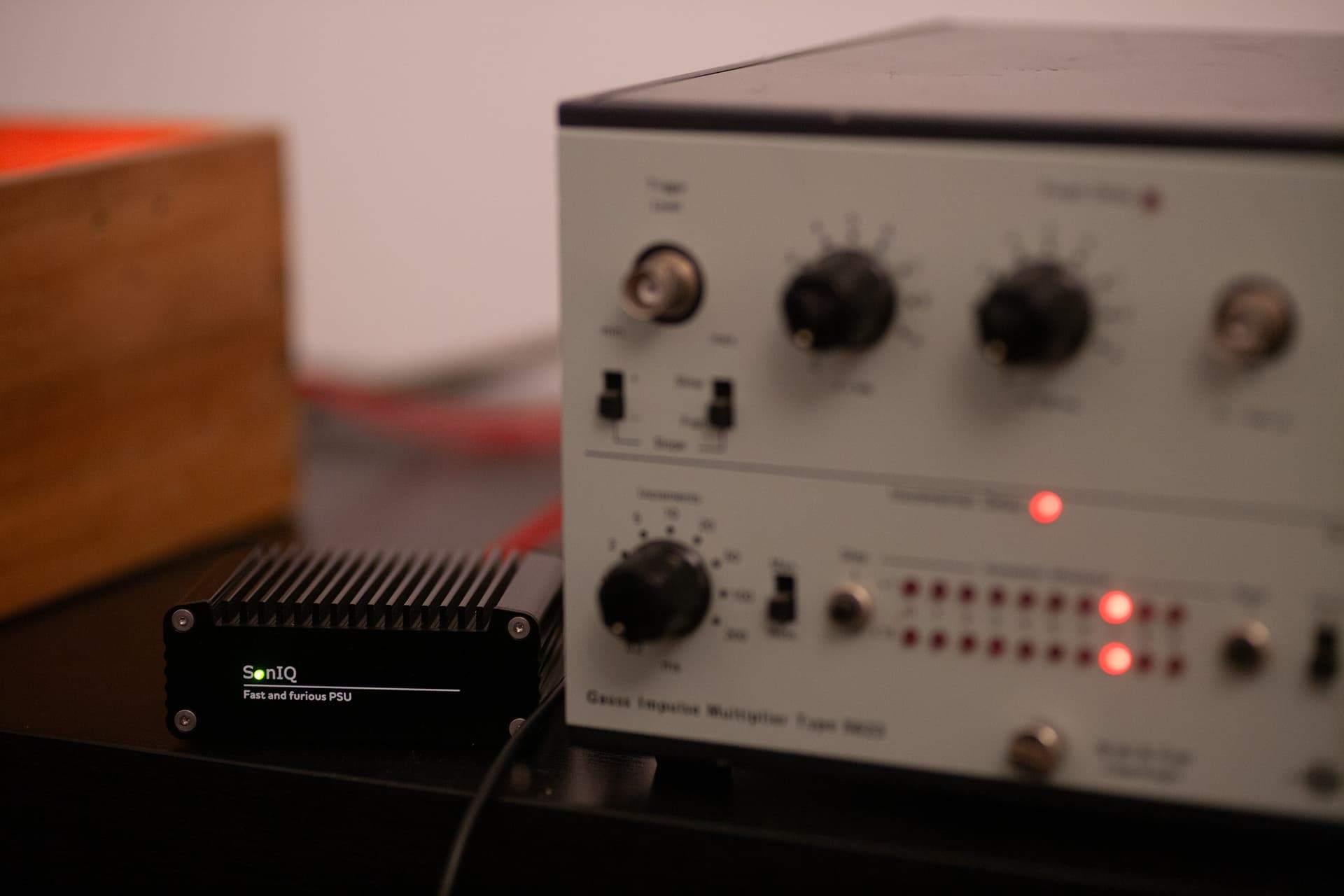

Тем временем. Сценариев использования Соника, с его двойным питанием – масса!
Экспериментирую.
Забегая вперед. Как я говорил раньше, у меня есть прототип Соника. Когда он попал ко мне, меня так впечатлил результат его работы, что незаметно для себя я оказался вовлечен в сочинение названий для этой коробки, надписи на лице и, в итоге, дизайна (громко сказано) этого самого лица :slight_smile:
В каком-то смысле меня радует, что “Fast and furious PSU” отмечают. Хотелось уйти от унылых надписей “это — блок питания”. Сам смысл фразы помимо эмоционального вполне отражает технический принцип работы блока. Да, это импульсный блок, не имеющий недостатков для работы в звуке. При достоинствах импульсника, он не мешает звуку. Это следует и по замерам шумов, и по звуковому результату.
С названиями было прикольно — хотелось вложить метафору трансформации мертвой воды в живую, или воды в вино, или регенерации, или пятых элементов и всякой алхимической мистики и т.п., и в итоге в список насыпалось разных забавных имен с длинными историями и (слишком даже) сложными смыслами. Aether, Quintessence, Fith element, Vine, Magnum Opus, Plato, Eureka, Noble metal, и заканчивая банально прямолинейныеми Relisten и Replay :slight_smile: Но надо было остановиться, — название у Алексея уже было, и в итоге я просто подыграл (хотя бы) “лицом” :slight_smile:
Хотя, читая соседние темы, заметил в одной фразе, относящейся к блокам питания, еще одно офигенное навзание. ЛИШНИЕ ТРАТЫ. Очень кривое на английском и других языках, фонетически беспомощное, неяркое, неясное, в русском только работает. Да, отличное название для аудио-бренда. ЛИШНИЕ ТРАТЫ. Будем смелыми — назовем вещи своими именами. От бочки Диогена все человечество отделяют Лишние траты, будем честны! И будем их делать!
Однако, чтобы меня нельзя было обвинить в предвзятости (не надо этого делать, я согласен, полная предвзятость — мне ОЧЕНЬ понравился и прототип, и сериный образец!), я выложу несколько вариантов записей звучания файлов, проигранных из ЦАП в АЦП (вместе с оригиналами, что важно), где разные компоненты тракта питаются разными блоками питаний. Чтобы не создавать бесконечных сущностей и не делать прослушивание сложной историей, я покажу только самые значимые сравнения. Скоро.

Я благодарен @Vit_S за активное участие в создании визуального образа Соника, идея с “Fast and Furios” на передней панели была принята не сразу (ну не смотрел я Форсаж), но, на мой взгляд, получилось очень интересно. За идею интеграции светодиода в логотип отдельное спасибо. Само название SonIQ родилось неожиданно и его удалось отстоять (правда последующее гугление показало, что все уже давно придумано, но ладно). Тумблер питания на задней панели - наследие предыдущих блоков питания (кстати, позволяющее ставить их вертикально, тем самым обеспечивая лучшую вентиляцию), но мне такое решение нравится.

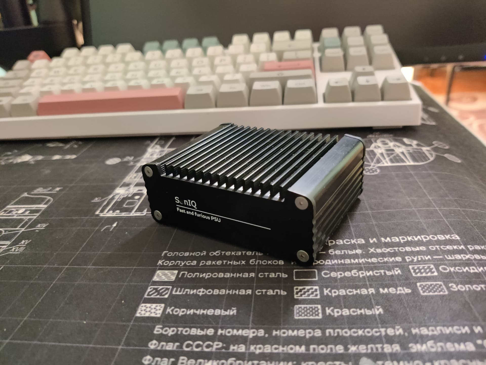

Первая мысль: “какой он маленький и лаконичный”. Да, это не суперхайэнд дизайн аппаратов размером с добротный усилитель А-класса, но зачем такой дизайн нужен? Главное - звук. Первое впечатление от прослушивание сугубо положительное, но для результатов пришлось его погреть денек. Особенно интересно слушать его после старшего брата DxPWR в туре которого тоже удалось поучаствовать. В прошлый раз впечатления были нейтральными и самого начала и до конца теста, в случае с SonIQ начинаются с приятного впечатления, а дальше нужно слушать больше).
Предполагаю, что собарники в основном БП будут тестировать в цифровой секции аудиотракта, я же как и в прошлый раз ставлю его в аналоговую часть - виниловый тракт. Думаю, такое использование также может быть интересным и полезным для звука, особенно с учетом бюджетной стоимости… Остальное в полном отзыве :slightly_smiling_face:
