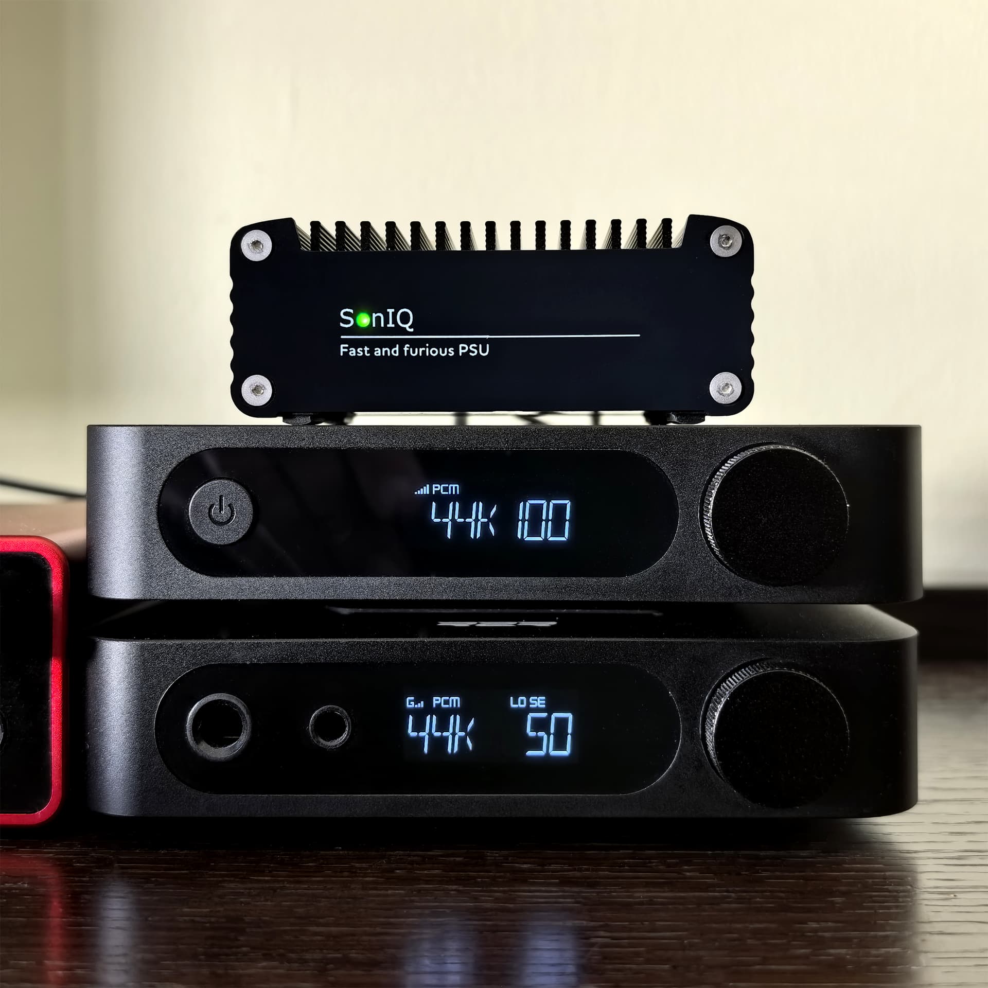

🫧 SonIQ-1/1.2 Блок питания от LDOVR.COM — ТУР ИДЕТ
SonIQ-1/1.2 Блок питания от LDOVR.COM ( 2-20V/1A + опционально 5V/1A)
Хотел бы предложить очередной продукт в тур.
Гибридный DCDC БП в одноканальном варианте (SonIQ 1) - выходное напряжение устанавливается внутренним переключателем в диапазоне 2 - 20В, с шагом 0.1В, ток 1А (пиковый до 1.25А).
В двухканальном варианте (SonIQ 1.2) добавляется выход 5.1В (USB-C) 1A.
Данный блок питания не предъявлет высоких требований к качеству источника и поддерживает широкий диапазон входных напряжений. Можно, например, подать до 24В на вход и получить на выходе 2 канала по 5В/1А, не опасаясь перегрева.
При этом, он обладает сверхнизким уровнем шума во всем диапазоне частот, благодаря чему его звук полновесный, с натуральными тембрами и монументальными нч, при этом верхняя часть звукового диапазона прозрачна и кристально чиста. При разработке данного бп мы уделили особое внимание звуковой сигнатуре, поэтому был осуществлен очень тщательный подбор пассивных компонентов.
На картинке SonIQ 1.2 запитан штатным БП от K11, выходное напряжение первого канала установлено 10В (достаточно для питания K11). Второй канал (5.1в USB-c) подключен к SR11.
И это все в миниатюрном корпусе 8х3х6см.

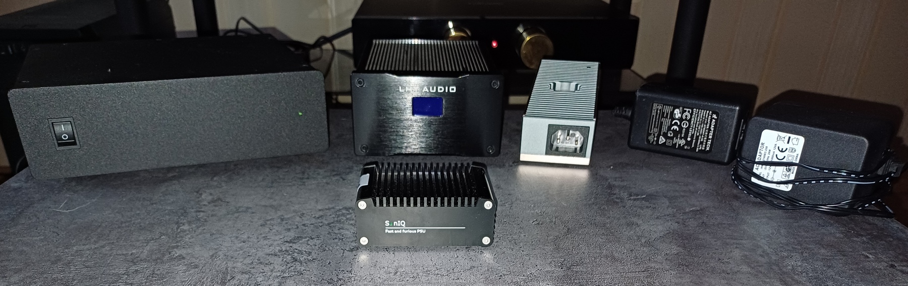

В этот раз приехал Soniq, новенький блок питания от наших разработчиков, ни на кого не похожий и многообещающий) Краем глаза я почитал впечатления на саппорте - хвалят малыша. Я скептик по натуре, там много чего хвалят что я не понимаю, но тут как то поверил отзыву @PilyaSega, тем более что многое мы слышим в одном ключе.
Впечатление по звуку из коробки я в этот раз придержу - аппарат с пылу с жару, его надо хоть день погреть, кучу раз уже спешил-смешил, поживу дня три. Ограничусь ощущениями от “одежки”, эргономики, ну и задам вектор тестированию.
Размер конечно удивляет и умиляет - в фото и ТТХ я не вникал, но когда Соник оказался размером с малинку в корпусе я улыбнулся. После больших и тяжёлых ЛБП Соник смотрится этаким высокотехнологичным прибором, размещение диода и надпись “Fast and Furious PSU” на мордочке доставили отдельно)
Вообще я поймал себя на мысли о том что Соник не похож на типичный отечественный DIY продукт, он какой то слишком законченный , цельный по дизайну, в красивой коробочке с инструкцией можно продавать безо всяких оговорок прямо сейчас, хрен кто догадается что это мелкая серия. Позже узнал что корпус японский, то то и оно, молодцы парни.
Вместе с Соником пара шнурков питания, опорный линейный БП на 12В/1А и кочерга чтобы винтики крышки крутить (напряжение набирается джамперами внутри).
Именно по выставлению напруги у меня двояко получилось, логику то я понял, но про базовые 1.4 вольта ни сном, ни духом, хорошо что по привычке потыкал мультиметром и полез узнавать что и как. Тут прямо надо на крышке клеить предупреждение, а то не оберешься претензий от торопыг.
Необходимость в опорном БП немного смущала в плане захламления стойки, но по правде говоря условный минвел где то снизу погоды не сделает, в то время как гибкость настройки это всё перекрывает - питальники на 5В есть у всех, 12В у многих, а вот всё что между уже экзотика, держать всю эту кучу решится не каждый, а тут хоп хоп и готово.
В туровом Сонике два канала по 1А (1.2 в пике у одного из каналов) - этого хватит чтобы питать цап и стример одновременно. По току где то может не хватить одного ампера, но у меня ничего такого прожорливого не нашлось.
Конструкция какая то хитрая, похожее по смыслу решение было ещё в Mezzanine от Алексея - по идее что ни воткни на вход, на выходе всё будет хорошо.
В цапах такое встречается, к аппарату идет какая то импульсная погремушка, всё выравнивается внутри, мои Chord и RME так сделаны, у Apogee кажется какие то свои конвертеры запрятаны внутри.
Тут конечно не всё просто - немцы из RME долго гнули линию что питание погоды не сделает совсем, потом уточнили что всё таки сделает (но очень дорого улучшения обойдутся), а не так давно выпустили свой вариант за 900 евро. Сам я RME запитал от линейника Александра Шокера, это встало сильно дешевле, но стоковый импульсник был бит с ощутимым перевесом - лукавят немцы получается. Хотя вот Topping P50 звук гадил порядочно, не все полезно что полезло.
Надо ли говорить что и Qutest, и DA1000 точно так же бодро отзываются на питание? :joy:
В связи со всем вот этим вот отдельным пунктом будет тестирование зависимости выхода от входа.
Главный тест будет на цапах - Chord Qutest (5В, 1А) и RME Adi 2 Dac FS (9-15 В, 8Вт), оба зверька мне понятны по звуку, для каждого из них есть альтернативное питание. Не знаю хватит ли запала на тестирование с Pi2aes или Apogee DA1000, пойдет бонусом если что.

Ну поехали, раунд первый - Chord Qutest, 5В.
Робб Уоттс авторитетно заявляет - не надо вам блок питания менять, я положил очень хороший, разницы не будет, твёрдо и чётко!
Поздно, Робб, всё уже куплено - стоковый импульсник, линейный LHY и Ifi Power Elite. Я их все уже слушал - стоковый БП глуховат, тарелочки куда то в сторону шепелявости несёт, бас не проработан, вместе с тем самый певучий характер у этой зарядки, комфортный, увлекающий, может и действительно не надо ничего трогать; линейный LHY какой то странный - как будто всё красиво, но в единое целое не складывается, инструменты тембрально богаче стока, но есть ощущение что они приукрашены, утрированы, результат какой то нескладный, несбалансированный, как неумелый макияж у девушки; Ifi играет очень чисто, самый черный фон, самая лучшая проработка звуков, самый быстрый, по волекатору он на втором месте после стока и в целом оставляет ощущение самого взрослого партнера для Qutest.
Для теста я взял опорным блок питания от RME - импульсный 12В/3А, немного попроще Mean Well, но не критично, зато такое есть наверное в каждом доме.
В отличии от стока с Соником добавляются богачества - прозрачность, прорисовка инструментов, тембр. Вовлекатор никуда не делся, его стало даже больше, он стал более уместным. Если с родным импульсником возникал червячок - а чего ты собственно ломишься в аудиофилию, если случаешь вот такой упрощенный вариант, то с туровым БП он уполз по своим делам и более не беспокоил.
Тут всё понятно и приятно, посмотрим что будет на фоне Ifi. Объективно англичанин играет взрослее, тут не надо особо вслушиваться, он берёт техникой, выверенностью, нейтральностью. Чем сложнее материал, тем четче превосходство, Ifi не особо напрягает обилие звуков, нигде ничего не теряется и не теряет в проработке.
Что я теряю с Соником сравнительно с Ifi:
  1. Соник более энергичный, заводной, но на относительно быстром System Of A Down - “I-E-A-I-A-I-O” возникает перегруз ушей в попытке разобраться кто где, есть какие то наложения звуков, они воспринимаются уже не как гитары и ударные, а как что то немного синтетическое. Вокал Танкяна не то чтобы забивается этой вот какофонией с концами, но теряет в оттенках и ясности весьма ощутимо.
  2. Lhasa “Fool’s Gold” - тут сам материал существенно более простой, проще услышать вокал и его изменения, а он теряет много в области верхних СЧ. Опять то же самое - эмоциональность, смысл на месте, но сама Лхаса воспринимается куда проще чем на самом деле есть. Как будто ей говорят - пой с чувством, а толком и расстановкой не заморачивайся, тут все свои.
  3. Tindersticks “Always a Stranger” - тут бас йок. Он с Ifi так накатывает, потрясывает, осязаем душой и телом, а Соник как будто его опустошает, т.е. форма остаётся, но он облегчается и теряет фактурность. Вокалист вкрадчиво поет, но и его обрезали по верхним СЧ, добавив грудных оттенков, на контрасте c Ifi опять таки обокрали.
  4. Nirvana “Come as You Are” - и снова проблемы с упрощением вокала, и снова теряется собранность в насыщенных моментах.
  5. Чайковский 1812 год - отлично, но торжественность и академичность ушла, больше похоже на ощущения от саундтрека что ли.
  6. На громкости выше средней аццкий метал неприятен, то ли искажения, то ли края задираются.
Что я получаю с Соником:
1.Harry Belafonte “Day-O” - ох как же классно передается игривость вещи, как будто негры и бананы вот тут, только руку протяни.
  1. Judas Priest “Leather Rebel” - тут просто чистая пульсирующая энергия, мертвого подымет, куда больше угара чем на Ifi.
  2. Pink Floyd “Money” - классно звучит, вспоминаешь времена когда слушал их на пластинке и советской техникой, Ifi более отстраненно звучит.
Ситуация забавная - вот эти самые отклонения Соника от идеала каким то чУдным образом для моих ушей приятны, они понижают планку вхождения и торкать начинает куда быстрее…
Свой выбор я сделал в пользу Соника, но решил ради интереса позвать дочку с супругой, похвастаться новой игрушкой, пусть сравнят музыкальность с аудиофильностью.
Обозвал варианты “первый”и “второй”, взял пяток треков и начали.
Дочка кратко и ёмко всё выразила - первый звук лучше) Почему? Лучше слышно!
Супруга более развёрнуто высказалась - первый звук богаче, глубже, цельнее и сбалансированнее. Где я там слышу эмоции и вовлекатор для неё осталось загадкой, высказалась в том духе что я де глуховат, мне надо доворачивать материал на свой вкус, хотя в изначальном варианте всё уже есть и оно лучше в силу естественности. Типа взял ты чай и засыпал сахаром, потому как из за курения ни черта не чувствуешь.
“Первый” Ifi, “второй” Соник, мои вообще не понимают кто где, но угадывают звук без ошибок (любимый вариант DBT).
Поясню что несмотря на пассивное участие в моём хобби супруга вполне себе неплохо отделяет агнцев от козлищ, её не купить вау звуком что даёт например ESS, не так давно один серьёзный цап был просто разнесен по причине его мертвого звучания (техничности и деталей в нём столько, что я чуть ли не после получаса был готов бежать за ним к разработчику).
Лирическая вставка:
Пошёл на лестничную клетку перекурить, сосед на пару этажей слушает со смарта какую то херь, но при этом прёт бас. Хм. Прикинул что наверное помимо соседа какой то чёрт слушает что то в машине под домом, характерные такие вибрации идут. Вернулся в квартиру и понял что чёрт это я, дверь просто глушит всё кроме низа.
Итог первого раунда:
Первое место за Ifi, не позволяет мне совесть его туда не поставить. Проклятый импульсник уже не первый раз утирает нос вполне приличным ЛБП от наших мастеров. Есть тут и важная оговорка - Chord слушаю в основном со стоком, наверное на моих ушах и правда медведь оттоптался.
Второе место Соник. С ним кайфуешь угрызений совести, допустимое упрощение и подкрашивание с лихвой окупается эмоциями. Важный момент - речи о модификации материала в какую то свою колею нет, просто расстановка акцентов несколько другая, более человечная.
Третье место родной, бесплатный БП - баргин. Если не лезть в сравнения, то его хватит за глаза и за уши. Я хоть и описал его не особо лестно, но по правде говоря чтобы упомянутые косяки всплыли на поверхность надо иметь тракт с достаточным разрешением и наслушанность выше среднего.
Четвёртое место Лы Хи Ай - ну этот вообще ни о чём, не понравился он мне с первой прослушки, слепить то слепили, фишки линейников на месте, но они навалены как есть, в итоге с Qutest он звучит довольно паршиво и я бы предпочёл любой БП от наших мастеров вместо него. Наверное если доработать, то выстрелит, но тема вовсе не моя.
Раунд второй RME Adi2 dacf FS (10В, 1А при требованиях 9-15В, 8Вт, т.е. пролезаем вполне).
Маттиас Карстенс тоже гнёт пальцы - наш цап самодостаточен со своим адаптером!
Тут два соперника - сток импульсный и ЛБП Александра Шокера, оба 12В и 2А+. Сток в целом хорошо играет, приятно, имеет сложности с собранностью по НЧ, немного припыляет звук. Не сказать что это носит какой то неприличный характер, я долго жил с немцем в таком варианте и в ус не дул, но как обычно полез в сравнения. Блок Александра низ собирает, пыль убирает и вообще делает слушателю хорошо, подозреваю что у серьезных аудиофилов к немцу было бы гораздо меньше вопросов если бы такое питание шло изначально.
Зацепляем Соника между стоком и цапом, при установке напряжения 10В всё работает отлично. Три часа на свежую голову слушал музыку и вот не понравился мне результат. Та же картина что и Topping P50 - какая то натужность, нервозность, как будто кто то стоит над ухом и бурчит.
Бури магнитные нынче, может уши шалят, надо проверить - выкидываем Соника и слушаем сток. Увы, бури не при чём - немец запел как должно, хотя одновременно с этим произошла слышимая потеря проработки, бас повело и т.д.
Помню Александр говорил что RME вредный ЦАП по отношению к БП, вот так и есть, технари лучше объяснят что там не так.
Итоги второго раунда: Бой досрочно завершается, первое место блок Шокера, второе сток, Соник выбыл по техническим причинам.
