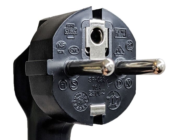

У кабеля Voodooo Air Tesla - реверсивная полярность.
У меня кабель европейский.
Фаза в розетке - справа.

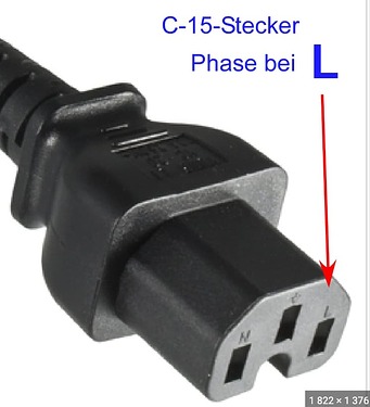

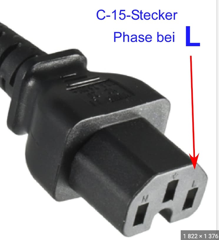

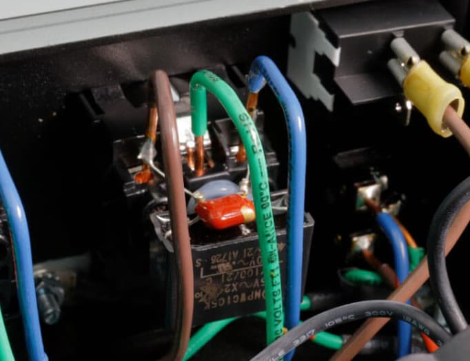

Подключаю Niagara 3000.
Судя по разводке ниагары, фаза ожидается на нижнем контакте, и в сокетах фаза будет справа
Так вот. Если вставить Voodoo Air Tesla в стену “стандартным образом” как на фото ниже (когда земляной контакт сверху)
То фаза оказывается перевернутой. Не как на фото ниже, а наоборот
И в Ниагаре, как следствие, во всех сокетах фаза оказывается слева.
Единственное объяснение вижу - в американских вилках земляной контакт не сверху пинов, а снизу. И разработчик (VooDoo) сделал по аналогии для европейской вилки
