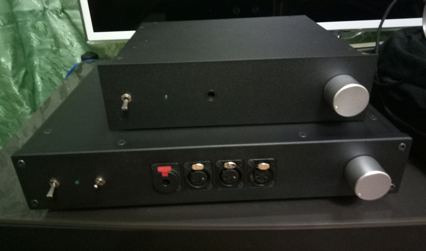

Выложу свой обзор по усилителю Shoker AMP v4.2.
Мысль о покупке второго усилителя возникла уже давно.
Усилителя - антагониста лампе, как по схемотехнике, так и по звуку; усилителя мощного, быстрого и детального; универсального к нагрузке, в частности, хорошо работающего с высокоомными наушниками (ламповый вариант от Виктора хоть и позиционируется как универсальный, но все же больше заточен под низкоомную нагрузку) + усилителя компактного и не слишком дорогого :slight_smile:
По всем параметрам и отзывам выбор пал на усилитель от Шокера версии 4.0.
Но, как оказалось, производство данной серии уже завершено и новых точно не предвидится.
Тем не менее выяснилось, что ожидается версия 4.2 в двух вариантах - моноблок и предусилитель с оконечником.
Решил попробовать второй вариант (учитывая, что на вторичке версии 4.0 не наблюдается).

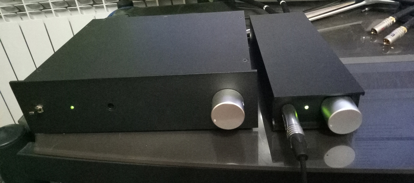

Усилитель представляет собой 2 блока - предусилитель и усилитель мощности.
Предназначен для работы как с наушниками, так и с акустикой.
Предусилитель работает в классе А, усилитель мощности - в классе АБ. Несмотря на двухблочность, связка смотрится достаточно компактно.
Размеры предусилителя - 7.3х26х21 (см); размеры усилителя мощности: 7х27х27 (см). Вес - 2 и 4 кг соответственно. Мощность - 40 Ватт.
Усилитель спроектирован для работы с наушниками любой сложности, как с динамикой, так и изодинамикой (и даже с пьезодинамикой). Омность наушников также не имеет значения, усилитель может работать с нагрузкой от 4 Ом., высокоомная нагрузка также не является проблемой.
Такой вот, компактный универсал. :slight_smile:

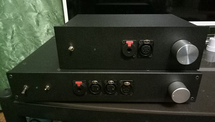

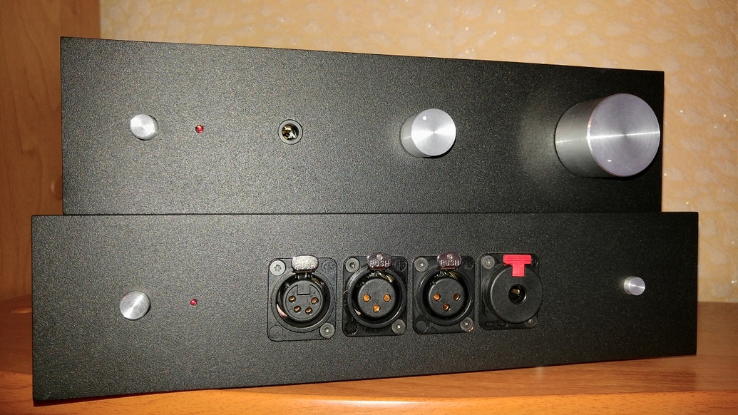

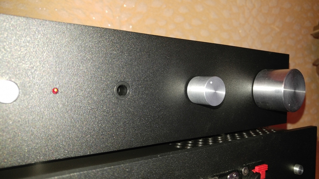

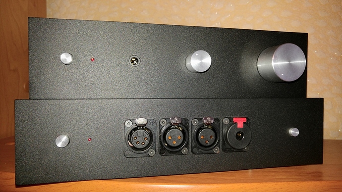

По элементам управления и коммутации:

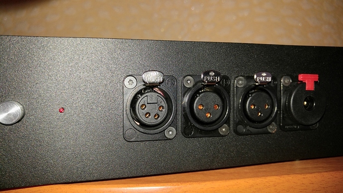

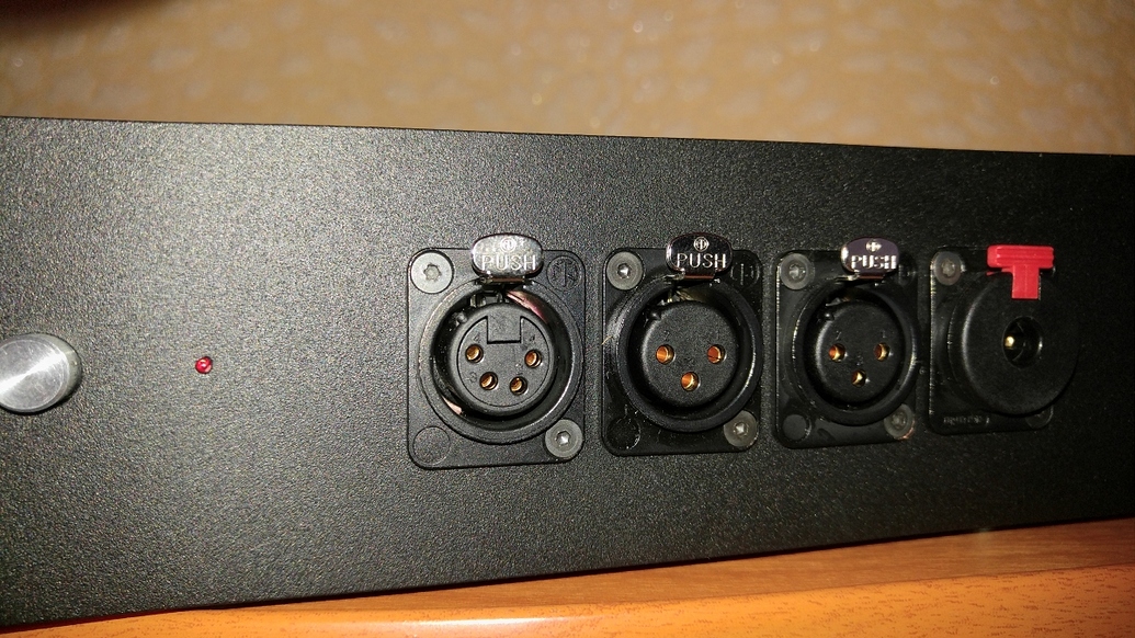

На лицевой панели предусилителя расположены - тумблер и индикатор питания, 6.3 выход отдельного усилителя версии 3.0, 3-х позиционный переключатель входов, регулятор громкости. На задней панели - 3 пары RCA входов, RCA терминалы для соединения с усилителем мощности, инлет питания.
По усилителю мощности, лицевая панель - тумблер и индикатор питания, выходы для наушников: 2 х 3-pin XLR, 4-pin XLR, 6.3 Jack, тумблер переключения наушники/акустика, на задней панели - RCA терминалы для соединения с предусилителем, акустические терминалы, инлет питания.
В предусилителе имеется свой собственный усилитель версии 3.0.
Как пояснили, он изначально был заложен в плате, и в финальном варианте его было проще сделать, нежели убрать. Этот усилитель предназначен для наушников с большой чувствительностью, реализован по схеме v3.0. Хотя при наличии основного усилителя 4.2, этот доп. усилитель можно воспринимать в основном в качестве приятного бонуса.

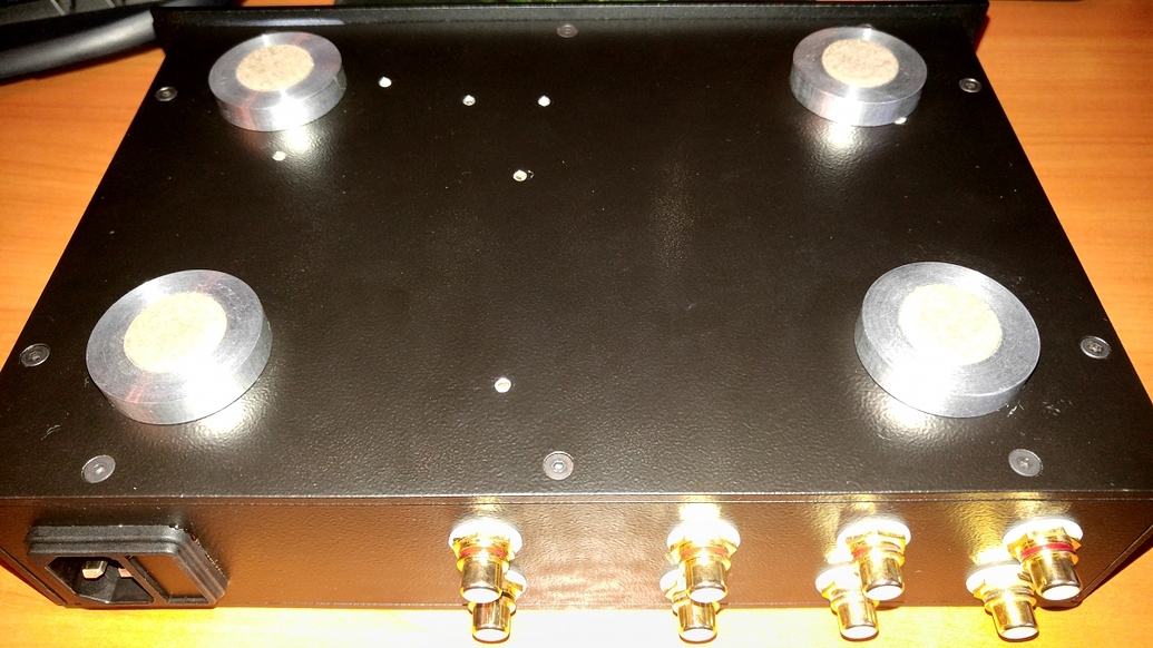

К усилителю можно подключить аж целых 3 ЦАПа по небалансу (имхо, хватило бы и 2-х).
Балансные входы есть только в версии “двойного моно”, в данной же версии особой необходимости в балансных входах нет.
Все выходы на наушники могут работать одновременно. Балансные выходы под наушники сделаны для большей совместимости и универсальности.

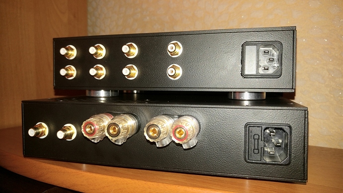

Акустические терминалы рассчитаны как на подключение бананов, так и лопаток. Акустику можно использовать от 4-х Oм и с не сильно высокой чувствительностью.
Оба блока скоммутированы между собой RCA кабелями Monster Z200i. Данный вариант был выбран как сбалансированный, не искажающий тембры и не приукрашивающий звук.

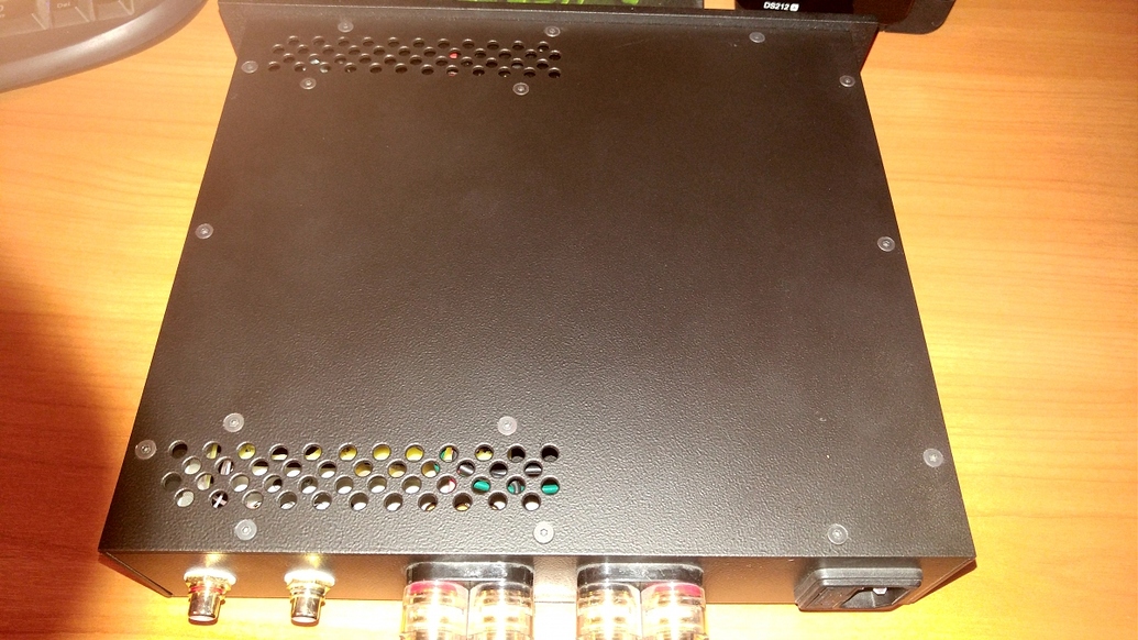

В процессе работы греются оба блока усилителя не особо сильно. Рука чуть теплая, даже для усилителя мощности.

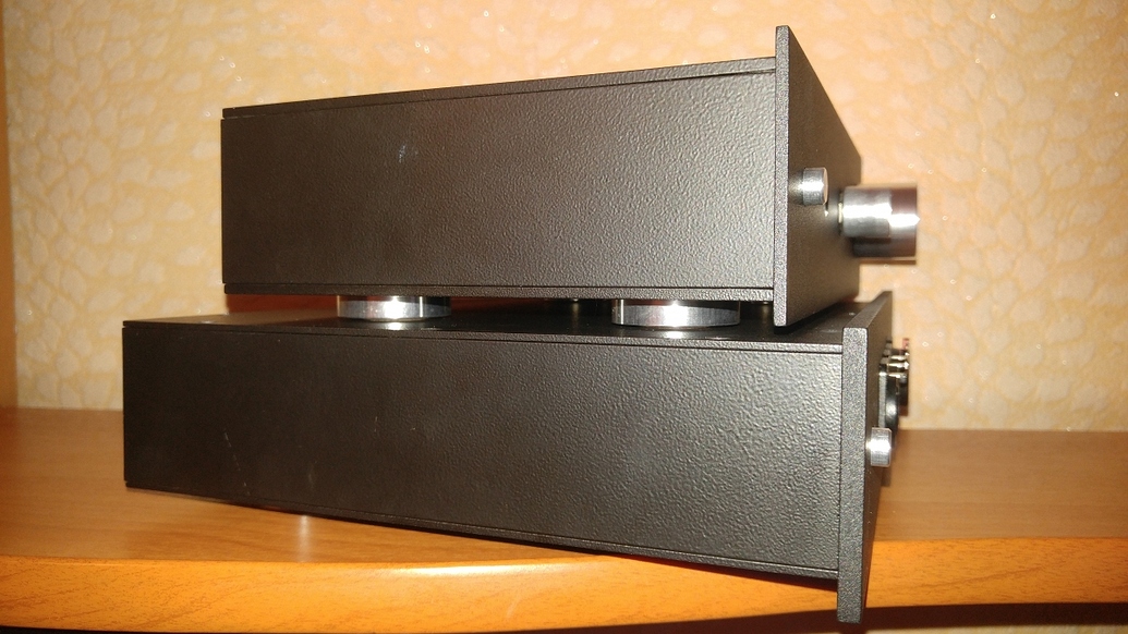

По внешнему виду - черные лаконично-аскетичные корпуса-кирпичи.
Внешне все собрано и выглядит очень аккуратно и качественно. Кстати, в живую выглядят намного лучше, нежели на фото.
Придерусь только к размерам - размеры обоих корпусов разные по всем трем измерениям… Если блоки стоят рядом, то этого почти незаметно.

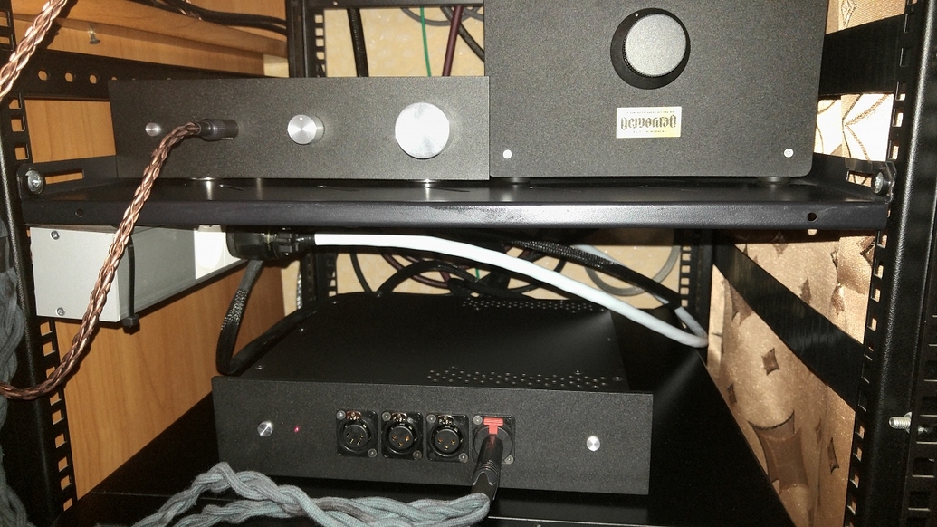

Но вот поставить блоки друг на друга будет проблематично по двум причинам:
  • блок усилителя мощности желательно ставить верхним, так как он больше нагревается в процессе работы, но он же имеет и бОльшие размеры в глубину, нежели блок предусилителя, соответственно, при его верхнем расположении, его ножки будут свисать.
  • второй момент, при обратном расположении (предусилитель верхним), лицевые панели блоков не расположить точно одна под другой и верхний блок будет висеть на канте нижнего блока, так как высота ножек меньше, чем суммарная высота кантов обоих блоков (видно на фото обоих блоков сбоку).
    Но, какие были в наличии корпуса, в таких и сделано :slight_smile:

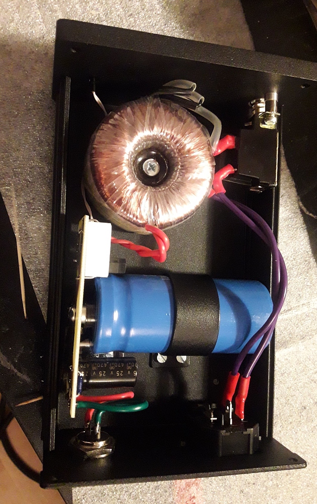

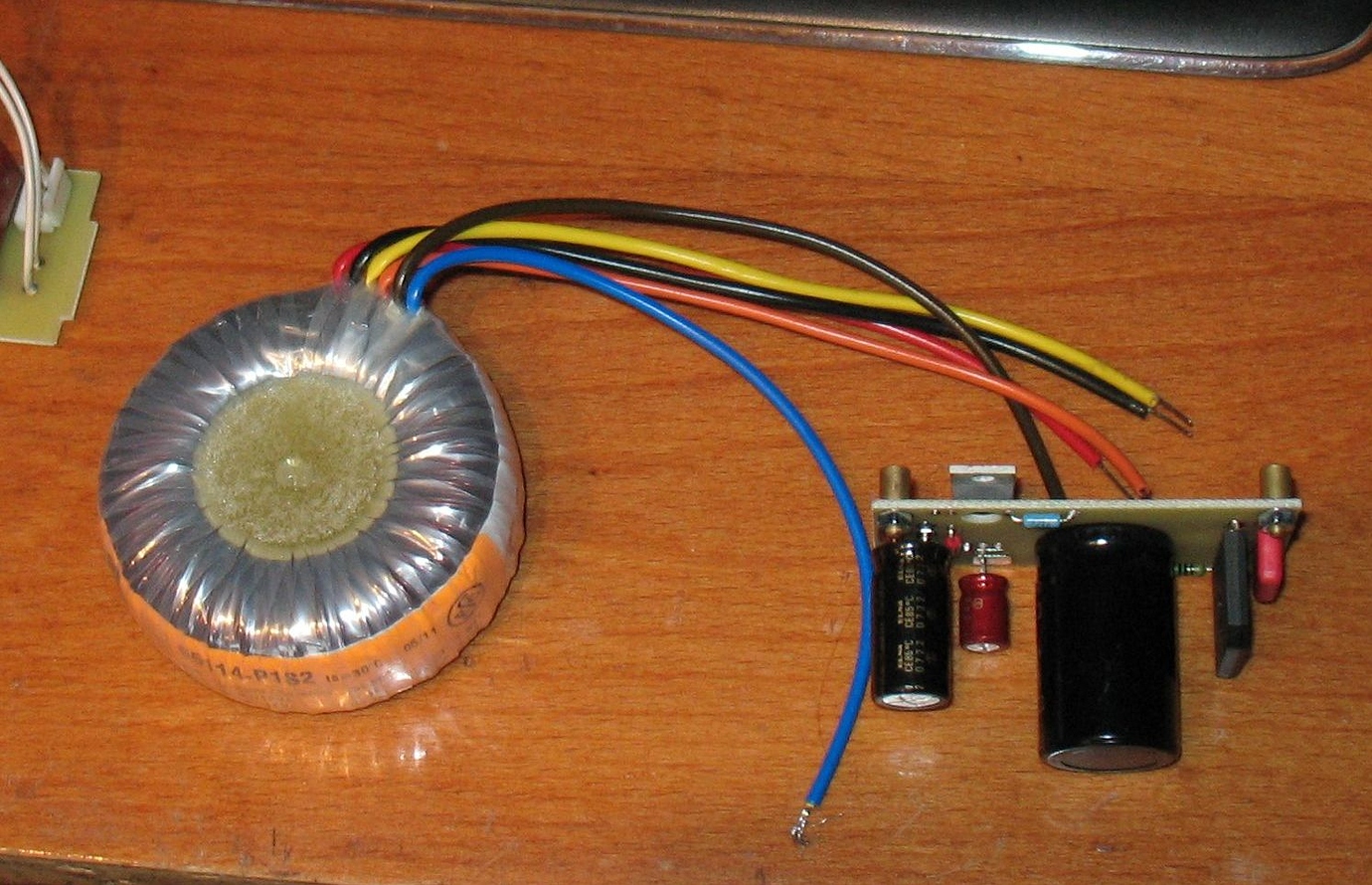

В основном я занимаюсь усилительной темой, но однажды (на сколько я помню, в связи с появлением uRendu) мне был заказан небольшой и относительно бюджетный, но приличный БП.
Я тогда отдельными БП не занимался, и сделал просто чтобы было всем хорошо - классический линейный БП на хорошей комплектухе. Транс talema, большая ёмкость после выпрямителя, оригинальная LT1085 с обвязкой на elna cerafine, компактный корпус.
Вышел минималистичный но очень приличный БП. Их таких было сделано буквально три или четыре, с какими то мелкими отличиями (кажется у одного был шнурок с DC разъёмом Oyaide).
Через некоторое время ко мне обратился человек с пожеланием что то типа “сделать БП чтобы всех нагнул”. Конечно, всехнагибательный БП это дело не простое, да и бюджет (и чисто технические возможности) не всегда позволяют. Поэтому упор был сделан на техническую часть, а всё остальное в рамках бюджета.
Была разработана полностью дискретная схема, которая потом повторялась несколько раз с мелкими отличиями. В частности - у первого БП источник опорного напряжения был сделан на полевичке в качестве источника тока, нагруженном на резистор. За шумы боролся, чисто ради хайэндности :slight_smile:
В результате было много секса с термостабильностью этого истоника опоры (напруга с нагревом уползала процентов на 5 вверх, что не смертельно, но для хай энда не прилично), и в конце концов там я это поборол, но в будущем стал применять для опоры специальную микросхему + фильтр шумов, что решило все проблемы разом.
В таком виде оно и изготавливалось в количестве нескольких экземпляров, в заказных китайских корпусах (т.к. от производства своих корпусов уже отказался).

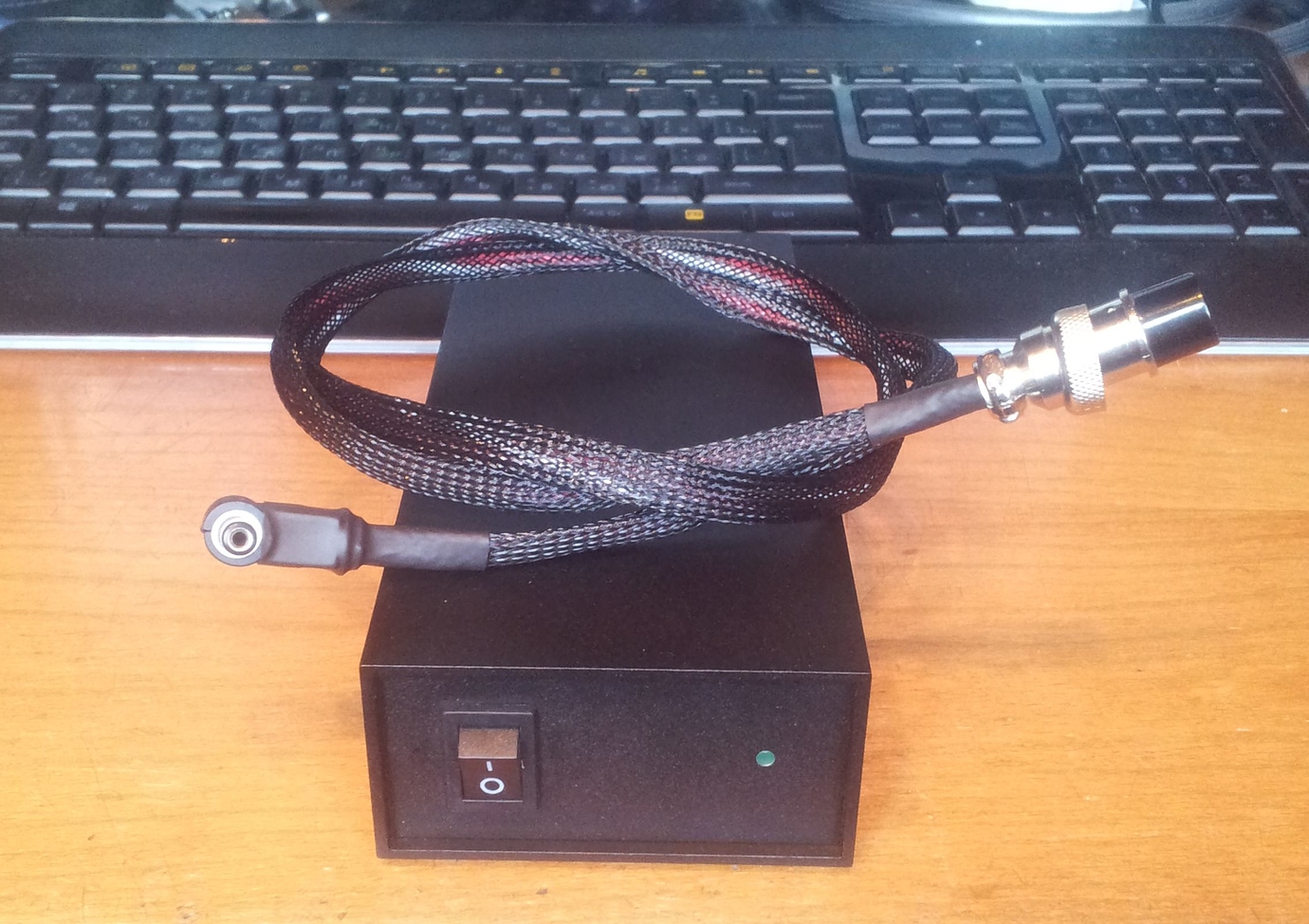

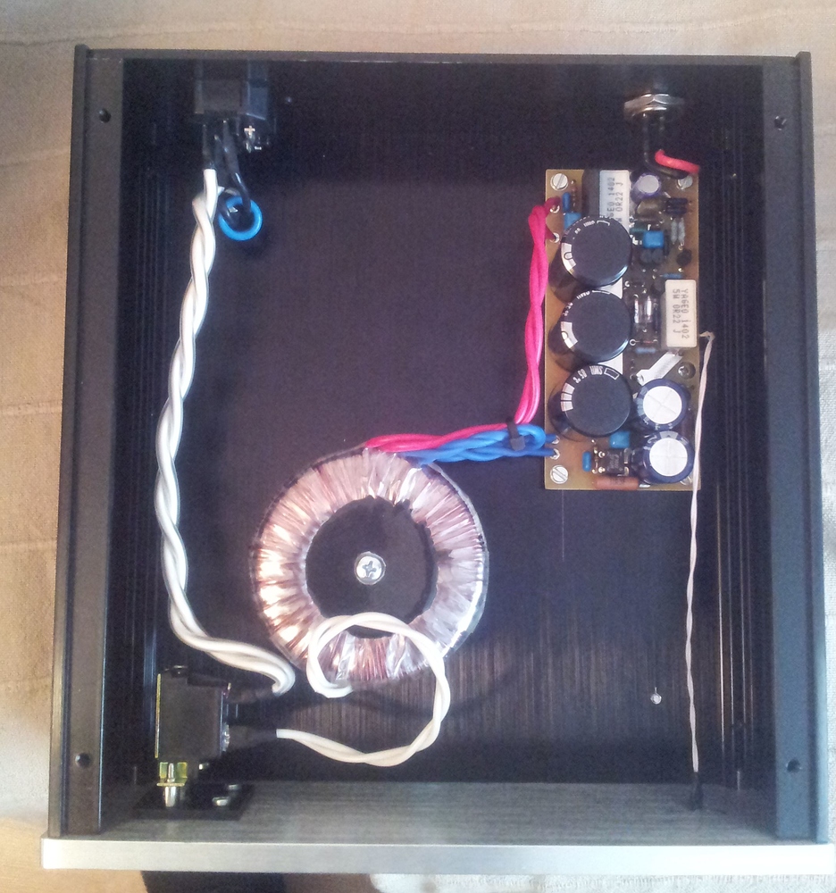

По конструктиву - большая энергоёмкость первичного БП (порядка 36000мкф суммарно после выпрямителя), ограничение спектра помех ещё по входу стабилизатора, полностью дискретная схемотехника, позволяющая как то подстраивать параметры под свои приоритеты.
Регулирующий элемент - мощный полевик, имеющий много плюшек, но есть и небольшой недостаток - ради экономичности энергопотребления приходится питать схему управления полевиком с повышенного питающего напряжения (сделано двухэтажное питание), что требует заказных трансформаторов (что резко увеличивает сроки изготовления каждого БП).
Данные БП изначально проектировались именно под микрорендю, с его импульсным стабилизатором по входу, а это означает несколько другие приоритеты чем для аналоговых устройств.
В частности - тут куда менее важны уровень шумов (сам микрорендю помех порождает при работе на порядки больше чем шумы стабилизатора) и стабильность напряжения как таковая (т.к. дальше всё равно стоит ещё один стабилизатор), сколько максимально низкий выходной импеданс и хорошая реакция на импульсную нагрузку (хотя реально в микрорендю по входу стоит фильтр, конечно, и жёстко импульсного потребления там конечно нет), + хорошее подавление помех в обе стороны (как приходящих из сети, так и порождаемых самим устройством).
При этом, конечно, и с шумностью и со стабильностью там всё на должном уровне, но основной приоритет ставился таки на устойчивость и низкий импеданс в широкой полосе частот. Ну и конечно, комплектующие стоят не первые попавшиеся, а специально отобранные.
В конструктиве этих моих приборов есть ещё много всяких фишечек и тонкостей, но сильно грузить этими техническими подробностями наверное я не буду.
Была так же выпущена одна слегка отличающаяся модификация - двухканальная версия на несколько более премиальной комплектухе, специально под заказ для PlanA.
Так же был как то сделан под заказ БП на 5В 2А микросхемный. Чтобы хоть как то улучшить общие параметры этого БП (там ведь в основном всё микросхема определяла) был установлен огромный конденсатор после выпрямителя (68000мкф, с очень низким ESR), для подавления ВЧ помех, т.к. у микросхемных стабов на ВЧ с этим всё довольно грустно.
Если есть какие то вопросы - можно писать тут, отвечу по мере возможности.
