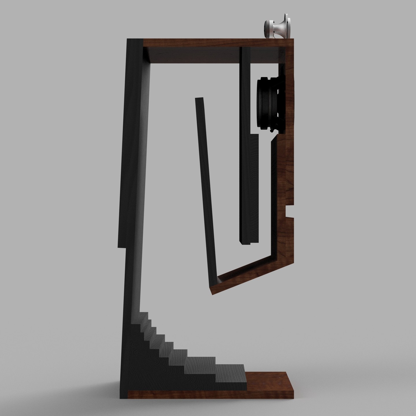

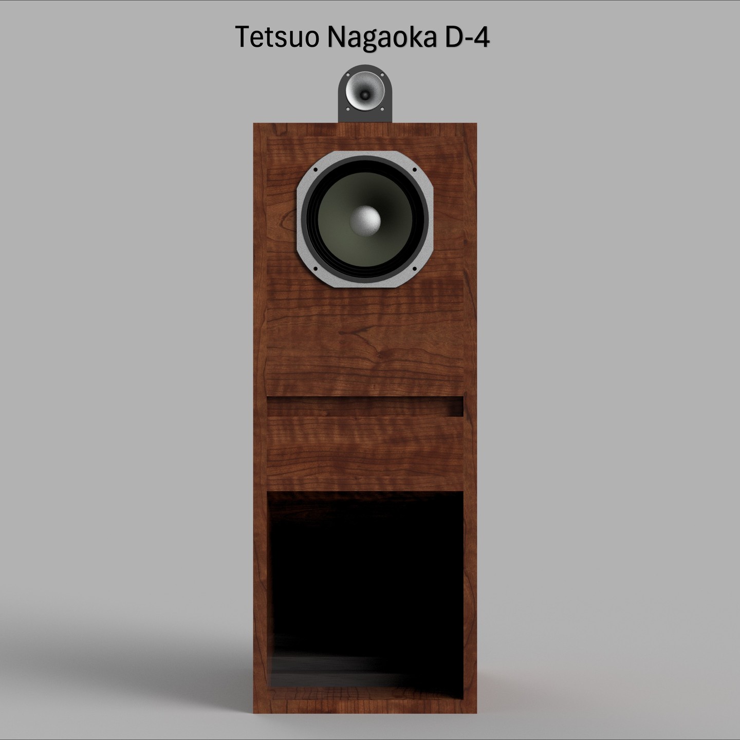

20251128 Tetsuo Nagaoka D-4
The speaker units used are Coral 8A-70 20cm cone-type full-range speakers and Coral H-40 tweeters.
Other units are also possible if the length is 20cm.
Мидвуфер с задатками СЧ.
20см высоко лучше не тянуть, с ростом частоты каждая точка на диффузоре вырождается в отдельный динамик, с этого момента начинаются звуковые эффекты, за которые и любят звук лопухов ШП — масштабность и певучесть, как если слушать сухой голос, и голос с плагинами.
Предел для 20см лопуха в этом плане чуть выше 1кГц. дальше или большой драйвер, ими 2"-я пищалка, или ШП поменьше (СЧ, если хочется 3 полосы).

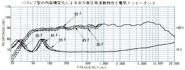

Приведённой картинки мало, она ни о чем. Нужен водопад, который грязь показывает, нужны внеосевые, показывающие поведение большого диаметра.

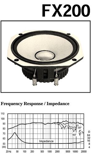

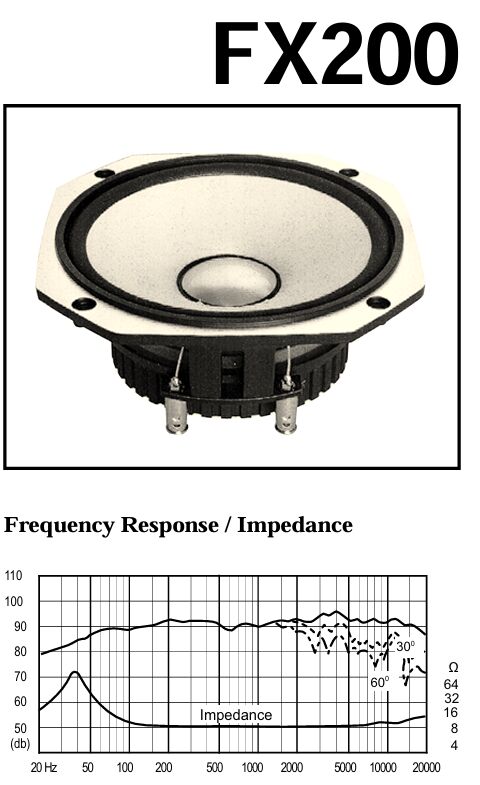

Динамик на фотке ШП. Подобные не только Корал делал. Но несравнимо менее распространены, чем виззерные. Даавнооо я даже подумывал про FX200
около $150 по тем временам, но парадигма сменилась))
Компрессионный твитер опционален.
Если это Фостекс, то 200-й я не слушал, а FX120 слушал. Очень ровно, и без собственного “голоса”. И нет визерного посвистывания.
Хорошие динамики.
200-е ремонтировал, добротно сделаны и звучат прилично.
