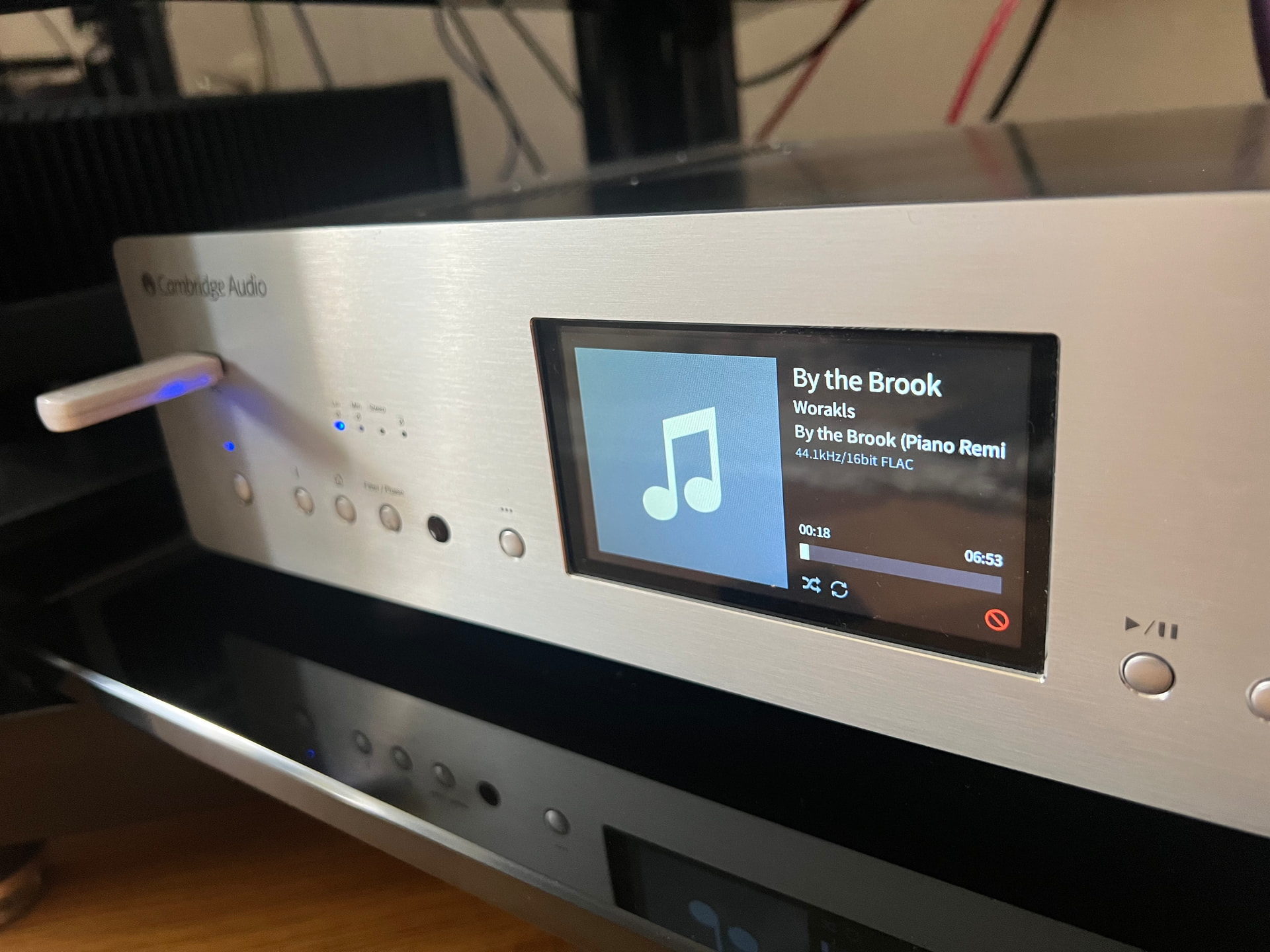

Это, видимо, какая-то «фича» новых моделей. В старичке 851N без сети можно флешку играть
Красный кружок внизу - «не сети»
Тогда вообще непонятно, зачем было менять и ломать то, что хорошо работало и устраивало пользователей. Вредители! Но проигрывание флешек без сети с управлением с пульта/панели можно было бы реализовать в будущих прошивках свежих моделей. Думаю, можно написать об этой недоработке в отзывах о приложении в гугл плей маркете. Думаю производитель анализирует отзывы там.

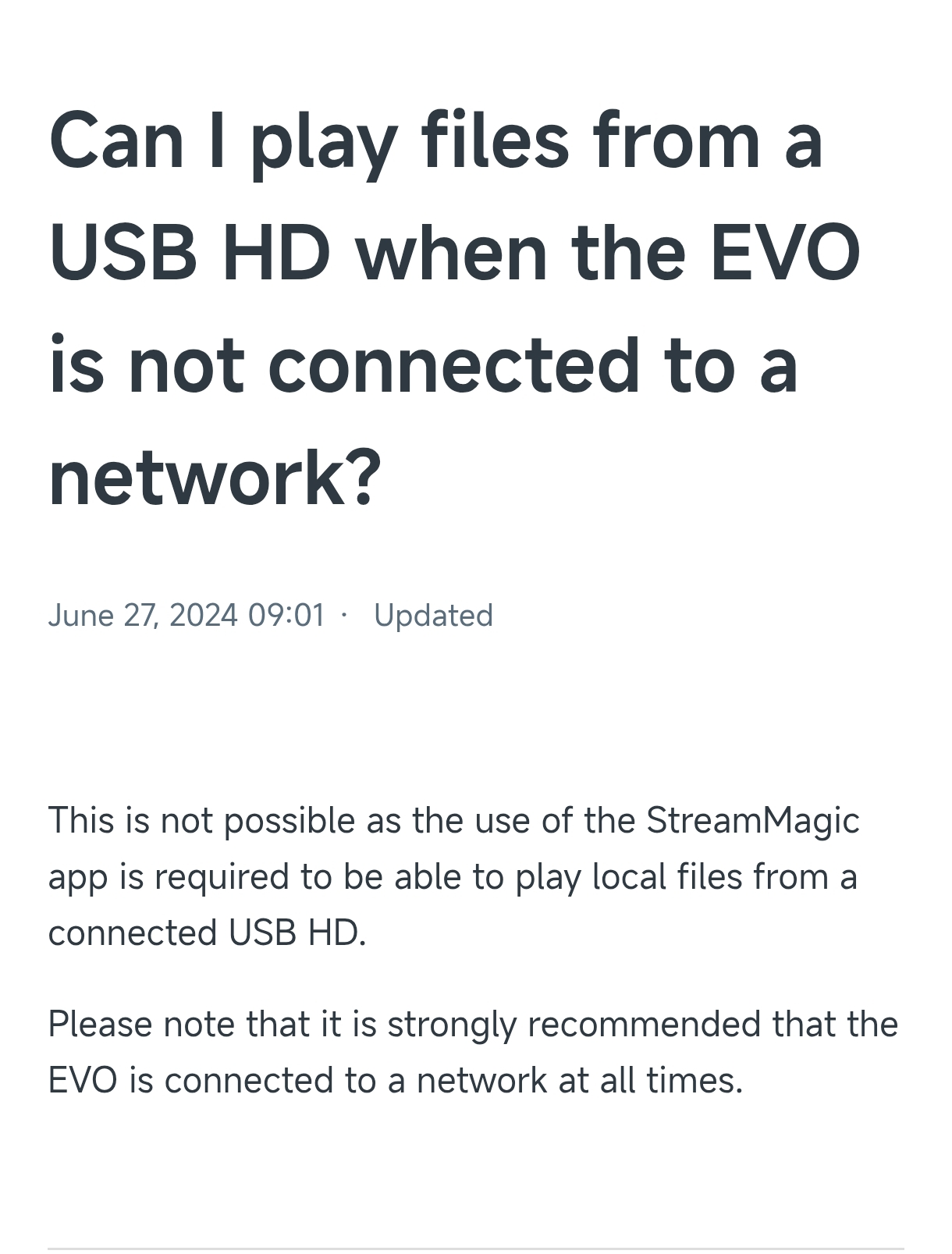

Приложение StreamMagic необходимо для воспроизведения файлов с USB. Если, например, телефон с установленным приложением StreamMagic и EVO подключены к роутеру и находятся в одной подсети, то воспроизведение с USB возможно, подключение к интернету не требуется.
Год назад кто-то уже задавал такой вопрос на техподдержку Cambridge.
LAN это не интернет. А локалка понятно нужна, иначе как приложение в телефоне, коннектящееся по сетке, увидит устройство?
Думаю, проблема може быть в том, что телефон (с установленным StreamMagic) автоматически переключается на мобильную сеть, если обнаруживает, что в сети Wi-Fi отсутствует интернет. Соответственно, StreamMagic и не обнаруживает устройство. Если вручную переподключиться к Wi-Fi, то всё должно работать.
