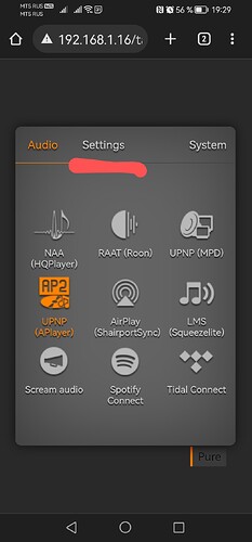

LMS-сервер после изменения настроек на Бигль (разные варианты служб) перезагружали? Я вчера тоже пробовал на Бигле настраивать UPNP(Aplayer), а потом переключился обратно на LMS (Squeezelite) и Qobuz потом через LMS точно также вел себя - секунды отсчитывает при проигрывании трека, а потока данных нет.
А что там настраивать ? Я только выбираю нужный плеер и все. Все расширения установлены и запущены. С малиной все работает.
Я так понял Кобуз в LMS ? Pure видит LMS ?
Плеер АР с адресом Pure в ЛМС виден.
В Aplayer на Бигле много что настроить можно.
Прошивка какая на Бигле?

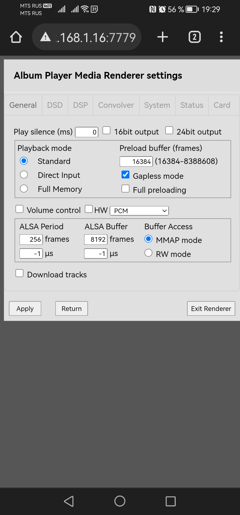

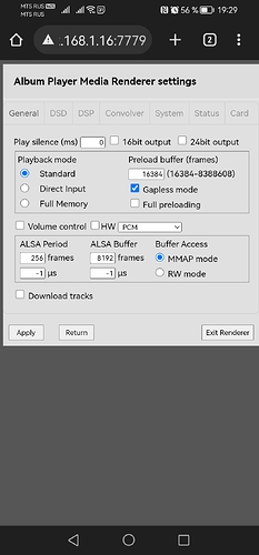

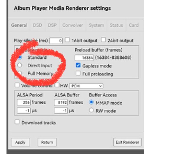

Вот здесь попробуйте Direct поставить, у меня через ЛМС, тоже запинался пока не выставил
Ставил и стандарт, и директ. Звука нет с Кобуз. Файлы с сервера играет. Прошивка от13.01. Да, использую юсб, забыл отметить.
Директ и стоит по умолчанию.
