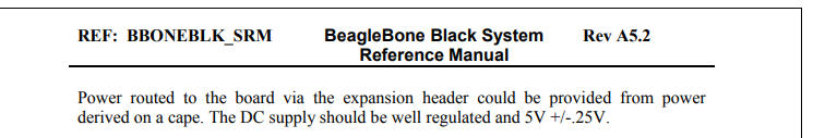

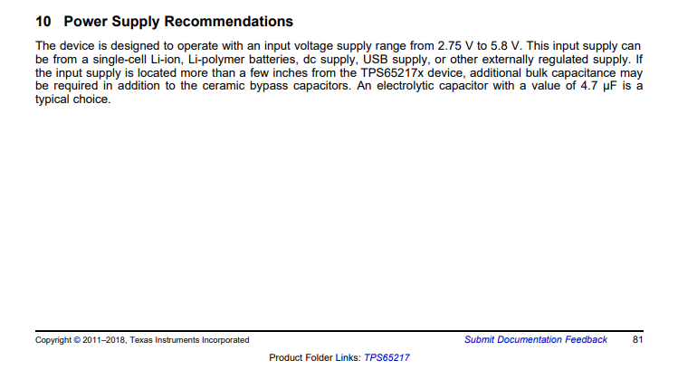

По даташиту у бигля на входе стоит TPS65217, в даташите к нему указано следующее:
Не вижу особых предписаний по линейному или импульсному БП. И хоть и в даташите к чипу стоит лимит 5.8в, для самого бигля лимит 5.25в
Бигль прекрасно транслирует блок питания в результат, пробуйте и выбирайте, златоухость не требуется.

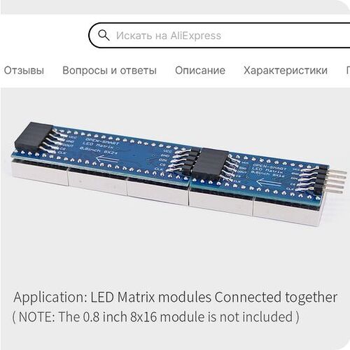

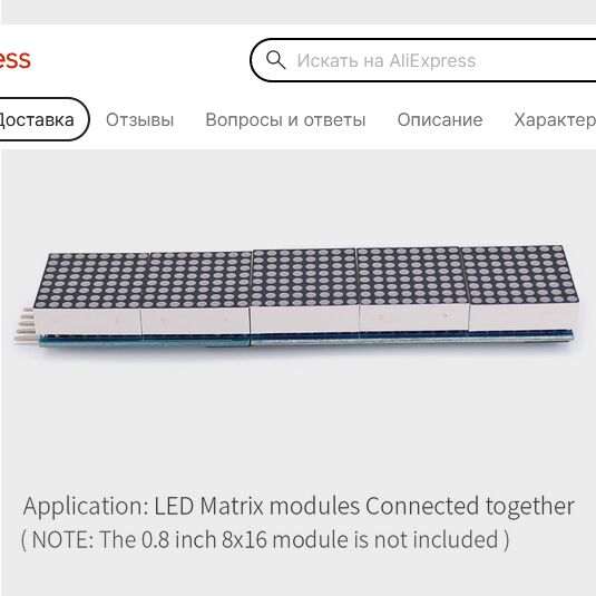

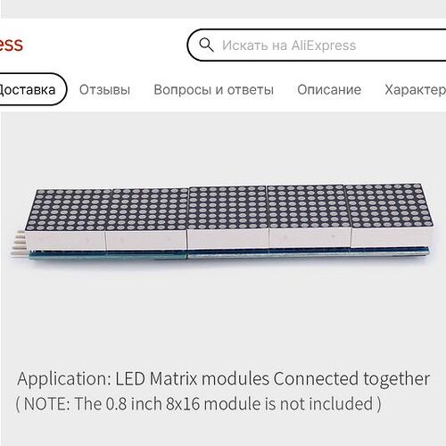

Дисплей делал на двух видах индикаторов - на больших и на средних, на картинке под тёмным стеклом 10мм, средний размер
[Ali](https://aliexpress.ru/item/33010367698.html?spm=a2g0o.store_pc_groupList.8148356.19.6289514encpRpe&pdp_npi=2%40dis!RUB!227%2C71%20руб.!214%2C28%20руб.!!!
%40211675ce16678447692603379eb233%2167076925922%21sh&sku_id=67076925922)
Управляется Ардуинками Уно, мини ну ил пр. Скетчей написал десятка два ) Библиотеки с эффектами Парола…
Так он и не заведётся от 4.5. Заведётся от 4.75 минимум, и то в пике нагрузки, то есть нужно ему 5В 1А для спокойной работы. Аппарат работает в цифре, зачем ему аналоговые мерки? Тут можно, наоборот, дров наломать. Поставьте ему стабильные 5в и послушайте, наверняка заработает вполне хорошо. Если в цифровом звене смена блока питания, удовлетворяющего минимальные требования даташита приводит к серьёзным изменениям, то стоит приглянуться к тому, что стоит после бигля.

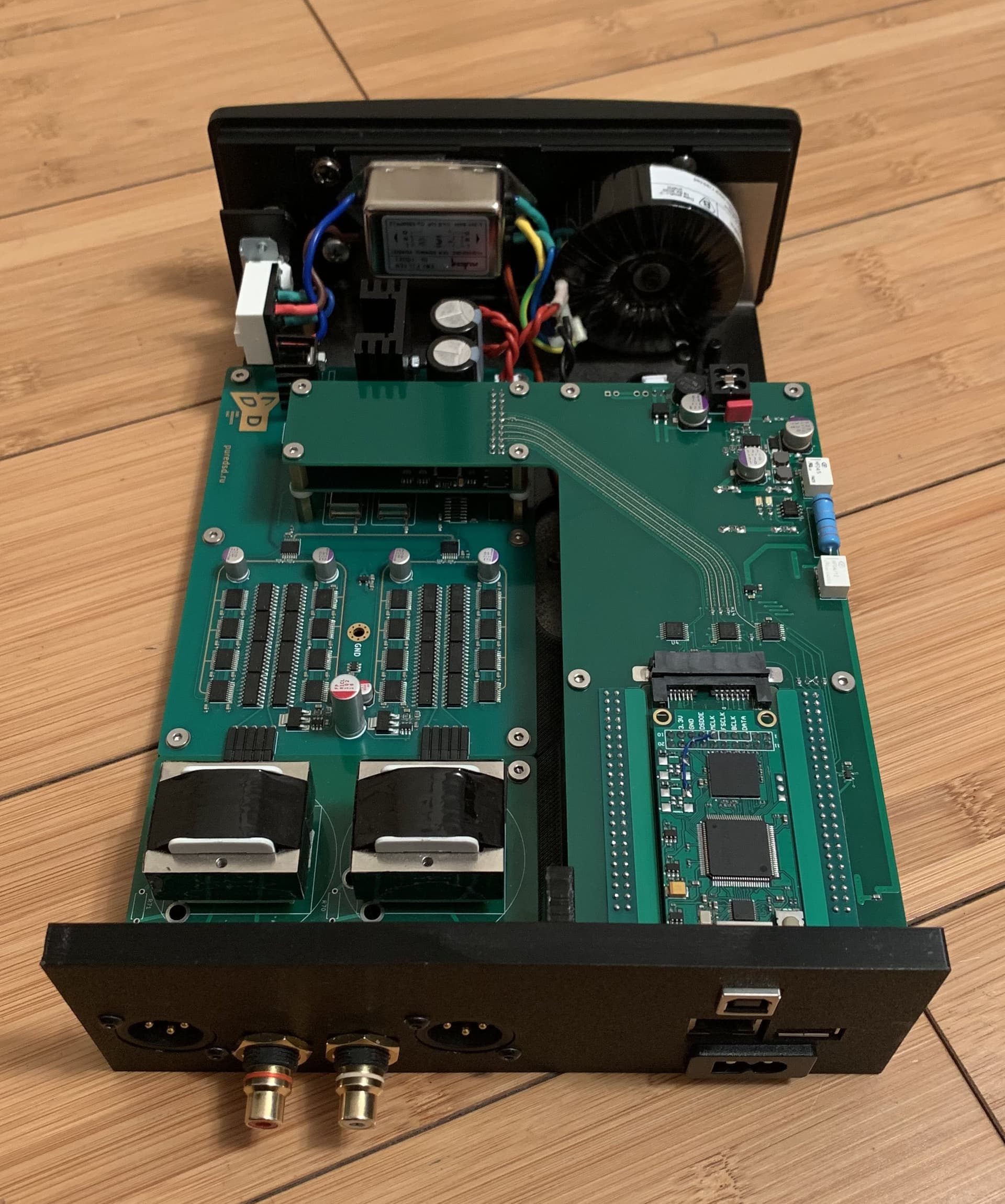

И вот тут в своём цапе осознанно и с холодным расчетом сделал на импульснике.
