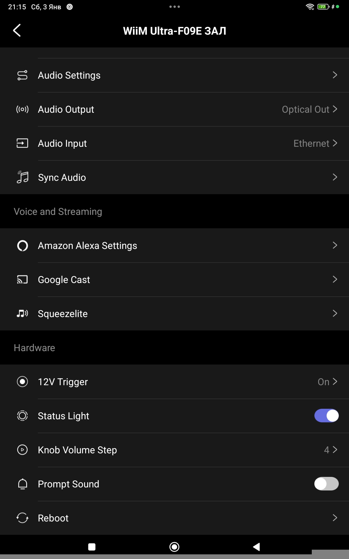

Пробовал всё. И как траспорт подключал по USB, и в режиме предусилителя. Настройки проверял, тыкал кнопки туда-сюда. Фиксированный уровень громкости не стоит, с пулта всё регулируется, крутилкой нет.
И при загрузке индикатор не мигает? Попробуйте сбросить на заводские настройки.
Вот нажимаете на шестерёнку и потом внизу попробуйте нажать ребут.
Нет не мигает.
если есть пк, подключенный к роутеру по проводу, то на нем нужно включить квн и раздать интернет на Вим.
Читал, что многим помогает, сам ещё не пробовал.
Пробовал несколько раз.
Крутилка всегда работает на громкость. У меня так по крайней мере)
Забавная ситуация…:flushed_face:
В режиме транспорта переключение треков при фиксированном уровне. У меня так.
У меня только на звук. Не нашел где можно менять настройку на иначе…
Экспериментирую все тут понимаешь😂
Между делом проверил еще раз, только звук регулирует крутилка. Хоть в фиксированном режиме, хоть в режиме преда.
