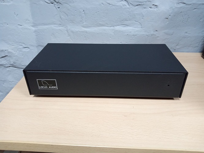

Сетевой гармонизатор NSF-230
Сетевой гармонизатор - фильтр фликер шума
Собственная оригинальная разработка и сборка
Зачем нужен:
Эффект от работы устройства проявляется как значительное улучшение звучание всей аудио системы, НЧ становится собранные, ВЧ избавляется от грязи и колкости, улучшается пространство и эшелонирование сцены, появляется больше деталей.
Как работает:
Устройство подключается на одну линию с аппаратурой и эффективно подавляет гармоники тока сети 50 Гц (фликер шум), которые формируются в основном за счет работы выпрямительных диодов блоков питания, пагубно влияющих на звучание.
Подавление гармоник обеспечивается каскадом резонансных контуров точно настроенных на нечетные гармоники тока с 3 по 11, при этом за счет различной добротности исключается паразитные резонансы вне рабочего диапазона.

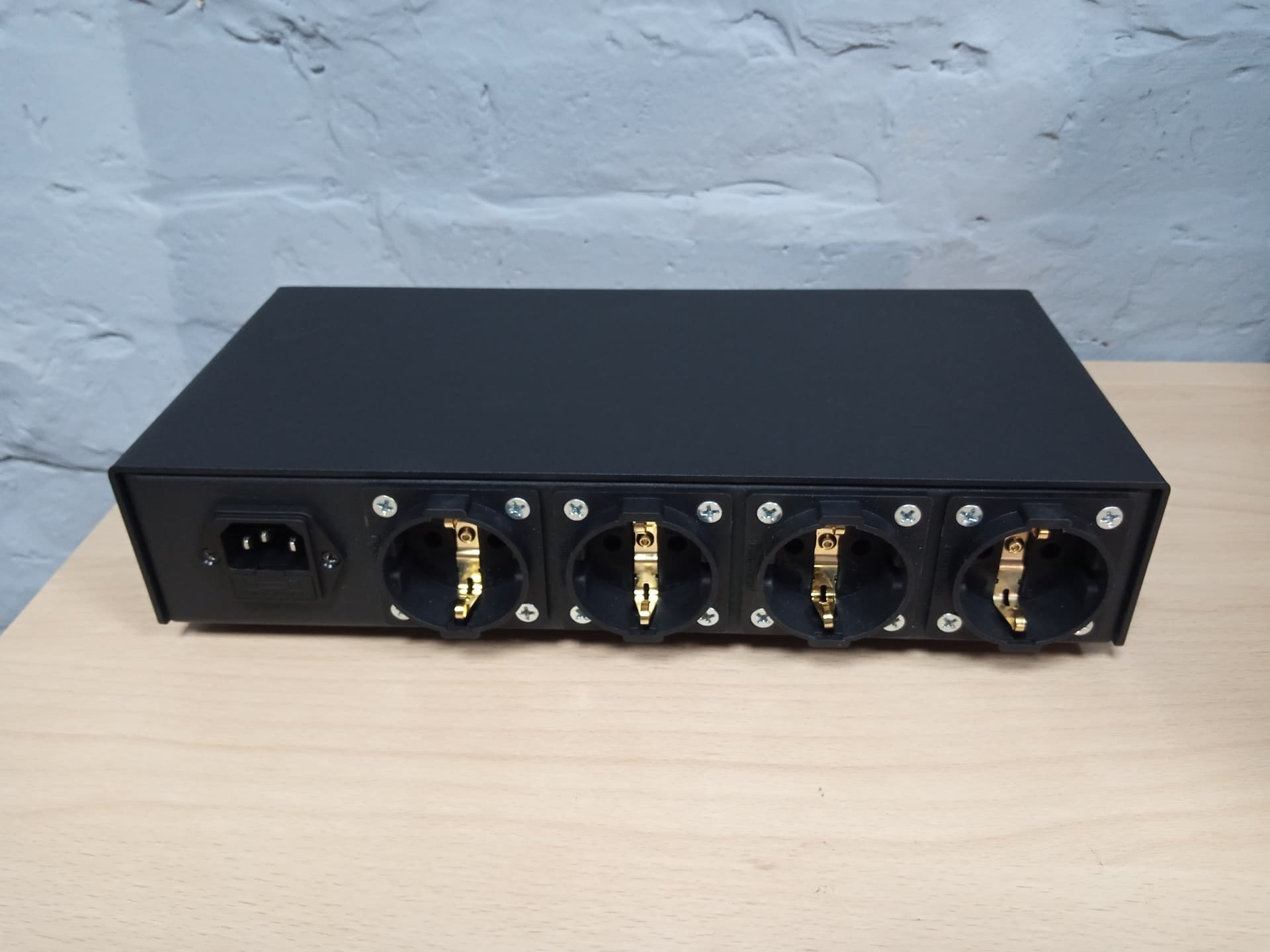

Вариант с распределителем
Цена 105 тр.

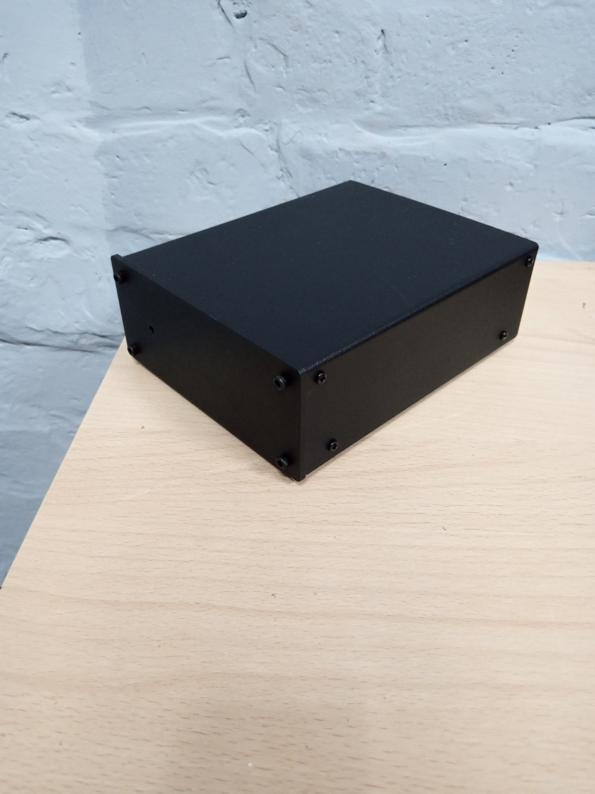

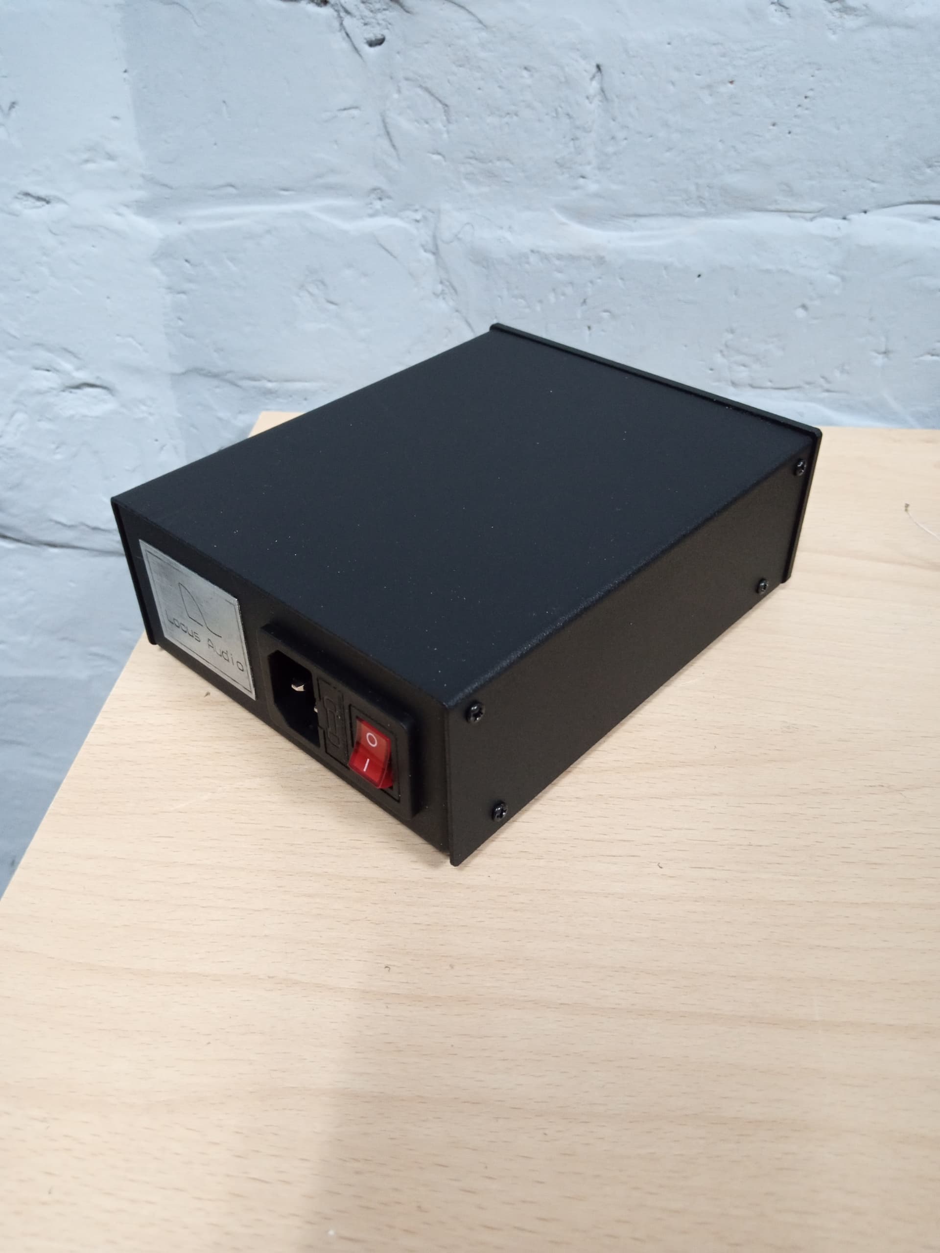

на фото законченное устройство … оно же обладает какими то зафиксированными характеристиками “подавления гармоник”(С)?
при каких условиях, какими характеристиками?
При нагрудке типа ЦАП, пимерно 15 вт, подавление гармоник 48-50 дб
