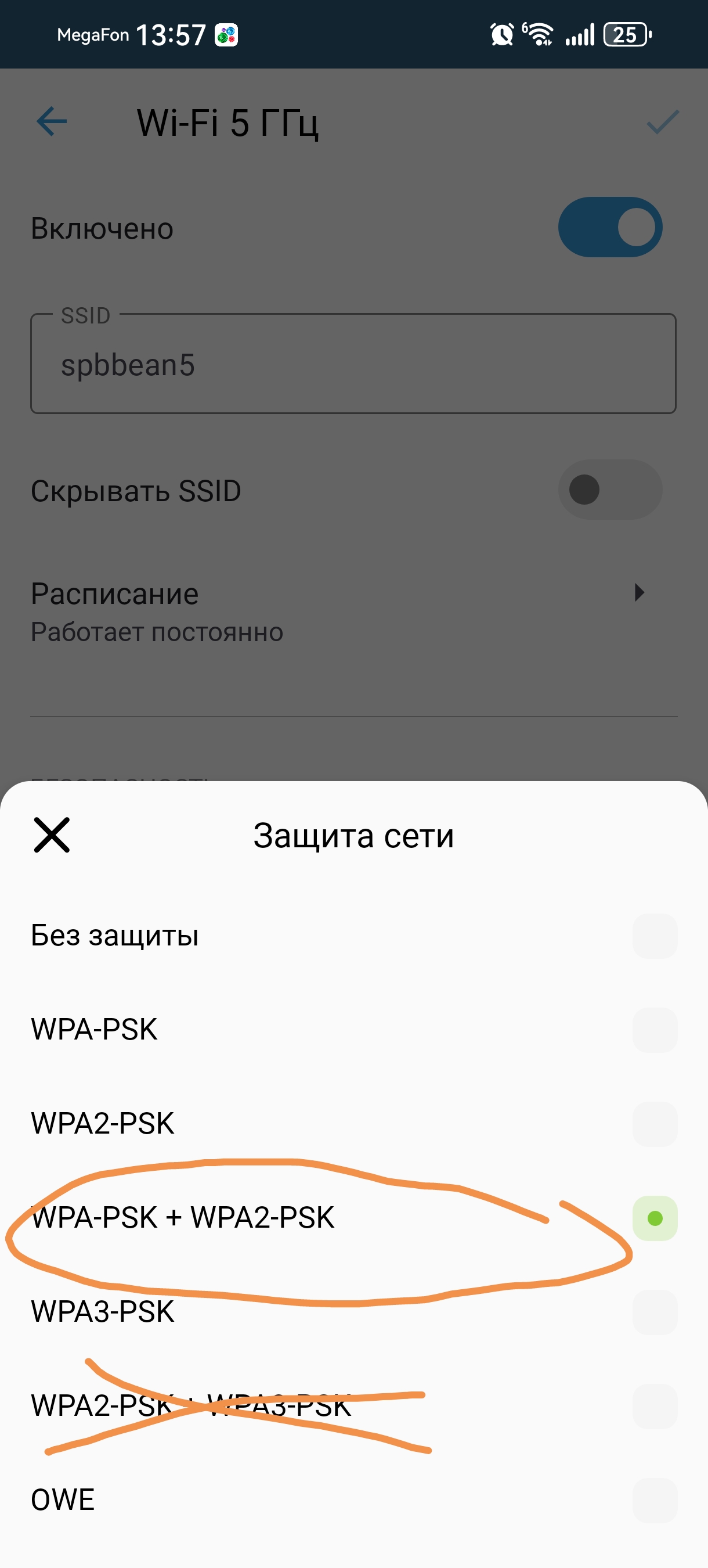

Я не следил за вашей эпопеей, как у меня и не было Нетиса, но на вскидку по аналогии с асус 59 , хочу отметить, что старые роутеры не могут на канал выше 100 и wpa3
Я бы на всякий изменил канал на 38 или какой нибудь ещё низкий и wpa3 на wpa2 на кинетике

Вот причина. Феликс, в инструкцию свою добавьте с комментариями что если не работает то надо обратить внимание на это!
Всем спасибо за участие!
Если до этого все работало, как вы пишите, а потом перестало, то сама эта настройка точно поменяться не могла )
Роутер сбрасывал, видимо до этого настройка была такая.
