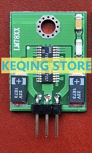

А подскажите ссылку на Ваш 3045?
– такой? Или другой?

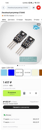

– там действительно есть 1А и его хватает? Или 0,5А и все равно хватает???

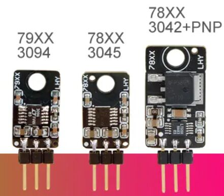

У этого продавца там доступны к заказу два вида стабилизаторов:
  • На LT3045 (или LT3094 для негативной полярности) - эти могут дать только 0.5А с соответствующим радиатором
  • Другой на LT3042 с умощнением PNP-транзистором - этот уже 1А тока может дать с соответствующим радиатором
Первый стоит 1169 ₽ (или 1736 ₽ для негативной полярности), а второй стоит 1417 ₽.
Главное, при заказе не перепутать.

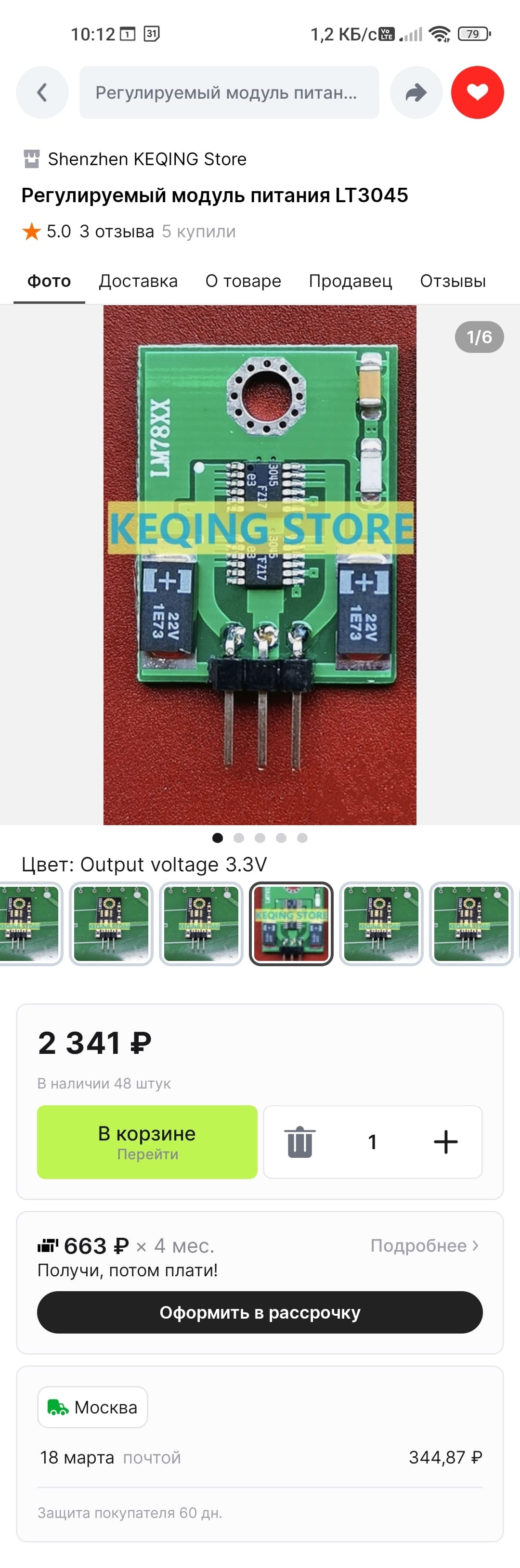

Значит вот он, по ссылке выше! Спасибо!!!
Может быть стоит попробовать по такой ссылке?
Регулируемый модуль питания LT3045 за 2 341 ₽
++ доставка 344,87 руб ???
По ссылке выше на фото из вроде бы два. В описании про один и про два сказано.
Не повлияет ли отрицательно PNP-транзистор? Наверное, лучше выбрать вариант в магазине, где есть два LT3042? По ссылке в этом моем сообщении?

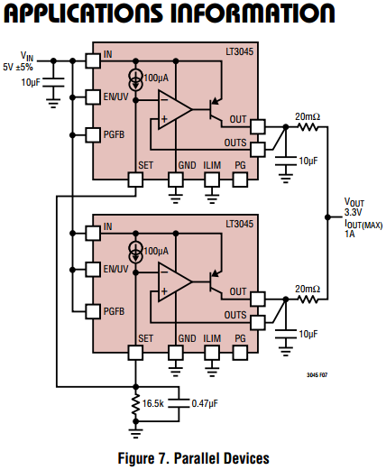

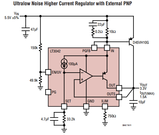

В даташите на LT3045, при запараллеливании для удвоения тока, рекомендуют ставить на выход каждой микросхемы балластные резисторы 20мОм
А тут их нет
Всё же по первой ссылке стабик LHY, версия на 1А с транзистором, мне кажется, будет лучше.
С какой стати? Куча классных блоков питания построены на биполярных транзисторах. Если транзистор не левый поддельный, то нормально будет.
К тому же сам производитель микросхемы LT3042 рекомендует именно такую схему с PNP-транзистором:
+PNP

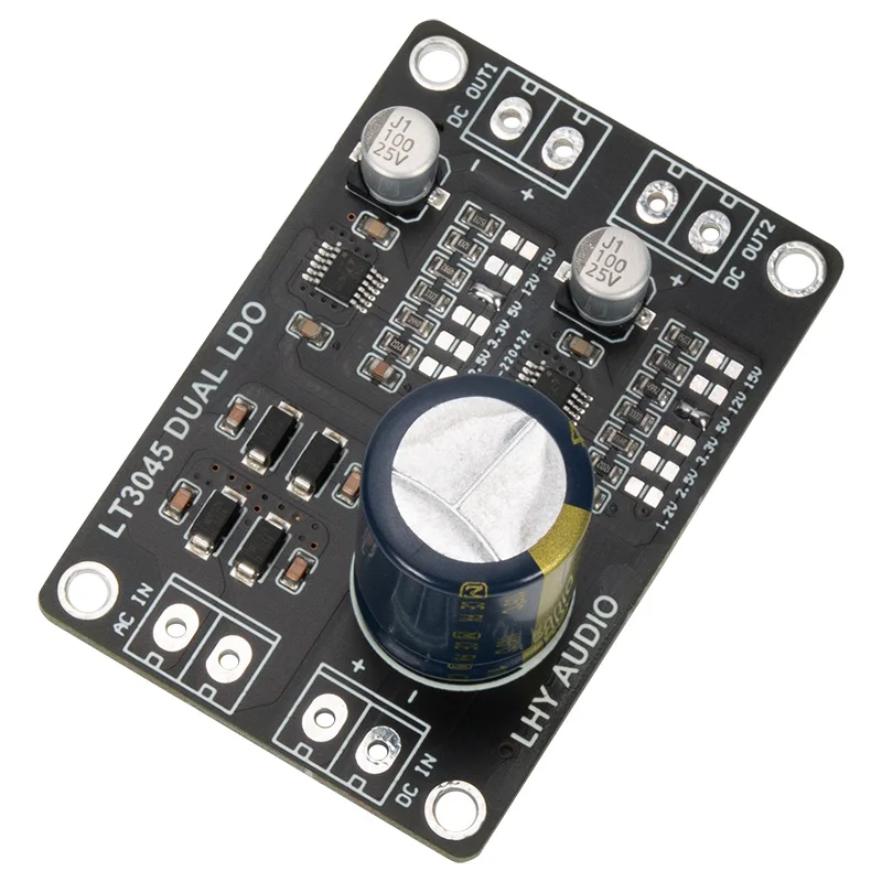

Вот еще вариант, пользую такой, пришлось перенести в новый металический корпус, что скорее плюс. Питается от ferrum hypsos.

Линейный стабилизатор LT3042 за 2 028 ₽ - уже со скидкой -15%
У нее вроде как уже есть свой встроенный lt3042? И к ней нужно только транс?

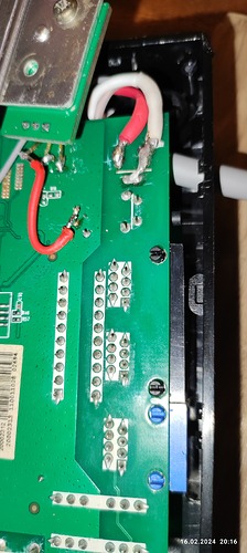

Вы же собрались менять стабы 3.3V внутри Нетиса? Их нужно соединять с платой супер-короткими сантиметровыми проводками.
А с этой большой платой врятли получится компактно разместить. Эта плата хороша как предварительный стаб на 5-6 вольт сразу после траснформатора. И она сделана точно по такой же схеме LT3042+PNP-транзистор, только транзистор помощнее стоит для тока в 1.5A, ну и диодный мост с фильтрующим конденсатором уже имеются, и какой-никакой радиатор, хотя я бы постаил побольше радиатор.
Могу наверное и к плате роутера максимально прислонить плату питания.
Сейчас, конечно, стаб LT7805 (LT1963A) подключен сразу на электролиты на плате +вход и -масса, а +выход на коротеньком проволочке 3см.
Значит не повредит более качественный и по мощнее отдельный линейный блок питания перед Netis n4 со установленным в него стабом на 3,3В и PNP транзистором, например
Если примените ультра-малошумные стабы как вышеописанные, то шумы добавляться не будут. Наоборот, предварительный стаб уменьшит шумы и облегчит работу внутреннему стабу.
Поэтому внешний хороший блок питания на на 5-6V, плюс ультра-малошумный стаб 3.3V внутри у самого потребителя - это проверенное решение.
