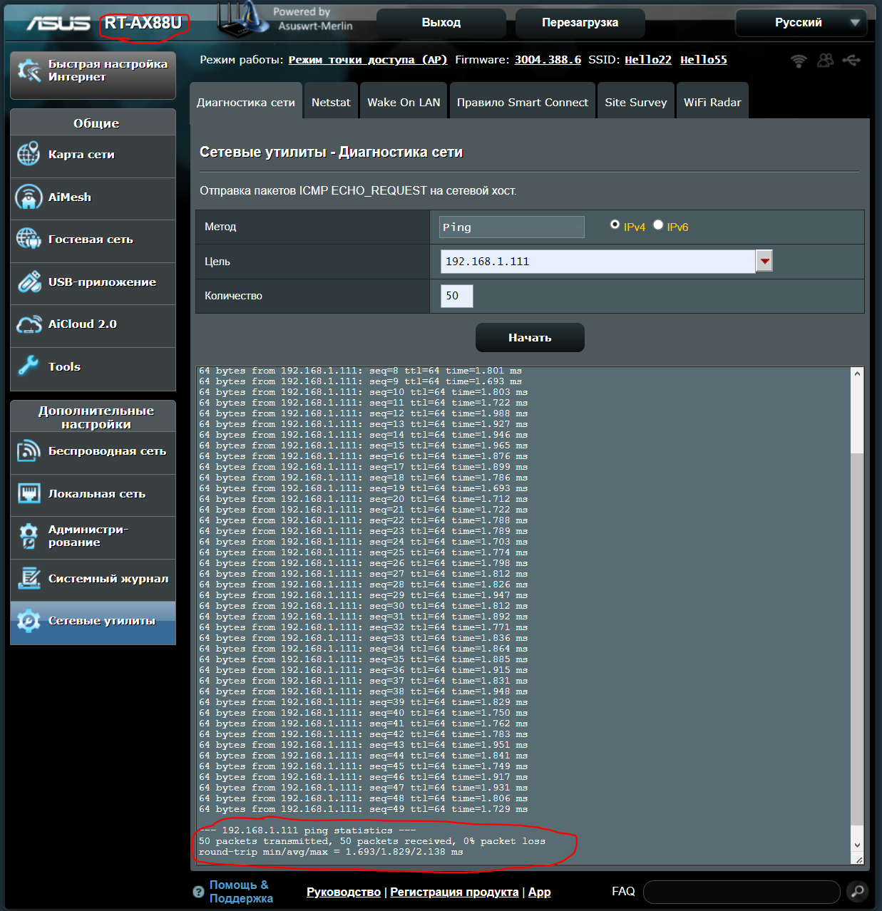

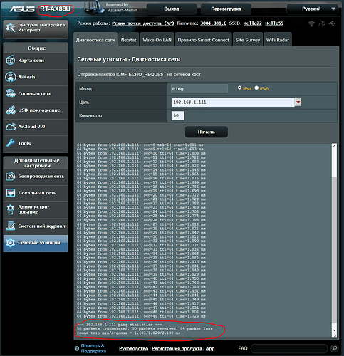

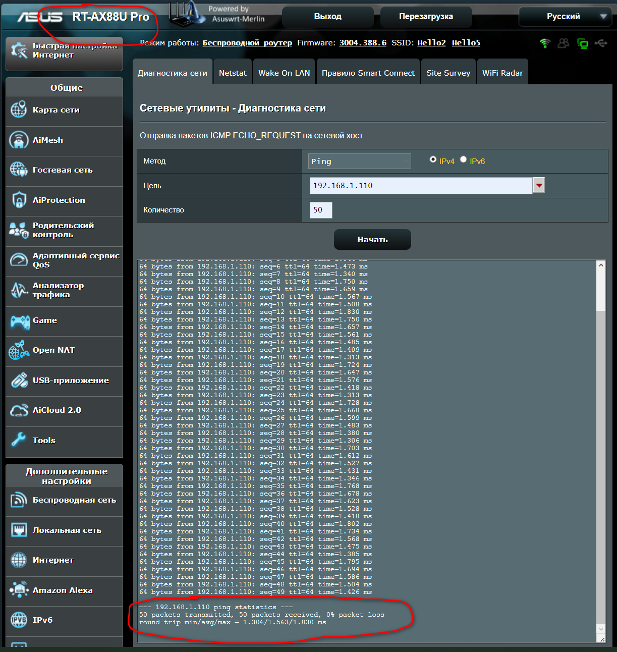

Протестил я Asus RT-AX88U и RT-AX88U Pro. Оказалось между ними ещё большая разница.
AX88U - на базе BCM4908 (2017 год) с 1,8Мгц
AX88U Pro на базе BCM4912 (2021 год) с 2Мгц
Давай тестить пинг от роутера до устройства (100Мегабит) по проводу.
Оказалось есть разница целых 300 миллисекунд!
Т.е. Lhy Audio SW-8 по пингу был хуже чем AX88U - там вообще 1,8 и до 2.2мс бывало, как по Wifi.
AX88U - пинг 1.6-1.8мс
Ну а AX88U Pro - пинг 1.3-1.5мс
На слух это немного слышно. Так как колонки что бы синхронизироваться между собой посылают сигнал и на сколько быстро этот сигнал дойдёт до другой колонки и определяет чёткость звука. Конечно колонки учитывают свою собственную задержку. Поэтому этот пинг на самом деле почти равен нулю для них. Но не суть…
Суть в том, что наконец нашлась микросхема с наименьшим пингом для колонок.
Если у кого-то есть свитчи\роутеры на более мощных микросхемах, то отпишите…интересно почитать.
Возможно для такого вида колонок малый пинг и имеет значение. А если обычные колонки с проводами к усилителю, какая разница в чуть более и менее быстром пинге.

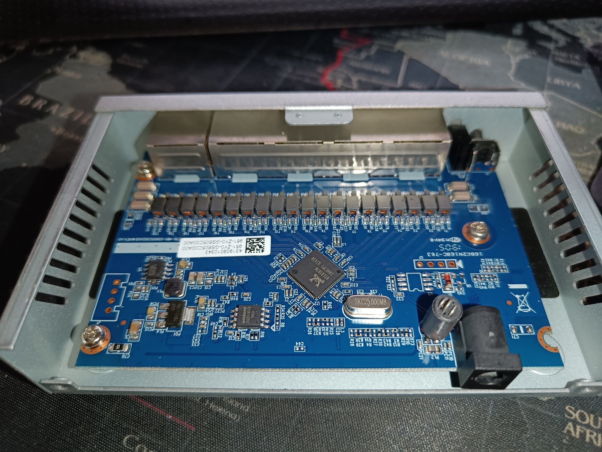

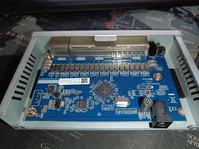

Выше ругали управляемые свитчи, мол их в первую очередь сжигать нужно, шумят и портят ауру. Спорно. Они позволяют отключить все ненужное, и могут оказаться тише собрата в линейке, без управления. В моем отключены все лишние порты, а оставшиеся два переведены в 100 мбс.
Ниже фото его потрохов. Разница с обычными свитчами, в микрухе управления от Винбонд. В остальном как и у собратьев - тот же линейный стаб RS1117ASJ-D и клок. Контроллер RTL8367. Кондеров для перепайки на удиофильские не положили. :smiling_face_with_tear:
Как это влияет на звук, можете объяснить.
Как звучит лучше для вас, со свитчем или без него.
Катушку с импульсником видите? А они есть.
Да и 1117… это ой.
Красивое. Катушку помехоподавляющую на вход поставили, молодцы. А то мода пошла - на плате место под элементы защиты от помех есть, а элементов нету - специально обученные перемычки стоят. Копеечная экономия в мире маржинальности. У меня весь Asus GigaX (в черном железном корпусе) такой был. И место для такой же катушки на входе было и пяток FB и L, а по факту стояли заглушки, пришлось заботливо самостоятельно запаять.
Я про эту
Я не настоящий сварщик, про тот же 117 узнал в этой теме, в контексте других свитчей от Зикселя.
Мог бы импульсную красоту сдуть, если кто подскажет, как и на что там поменять. Если энтузиазм не упрется в здравый смысл…

Поскольку все равно свитч при наличии выделенного под аудио моста из двух удачных по звуку роутеров рано или поздно отвалится, возможно, нет смысла всерьез убиваться об его переделку. Впрочем, если он переедет куда-то на грязный берег, то тогда…
Читайте даташит, смотрите потребление, подбирайте какой-то стабилизатор с очень приличным подавлением на мгц-частотах. И еще важнее – активный клок и его питание.
