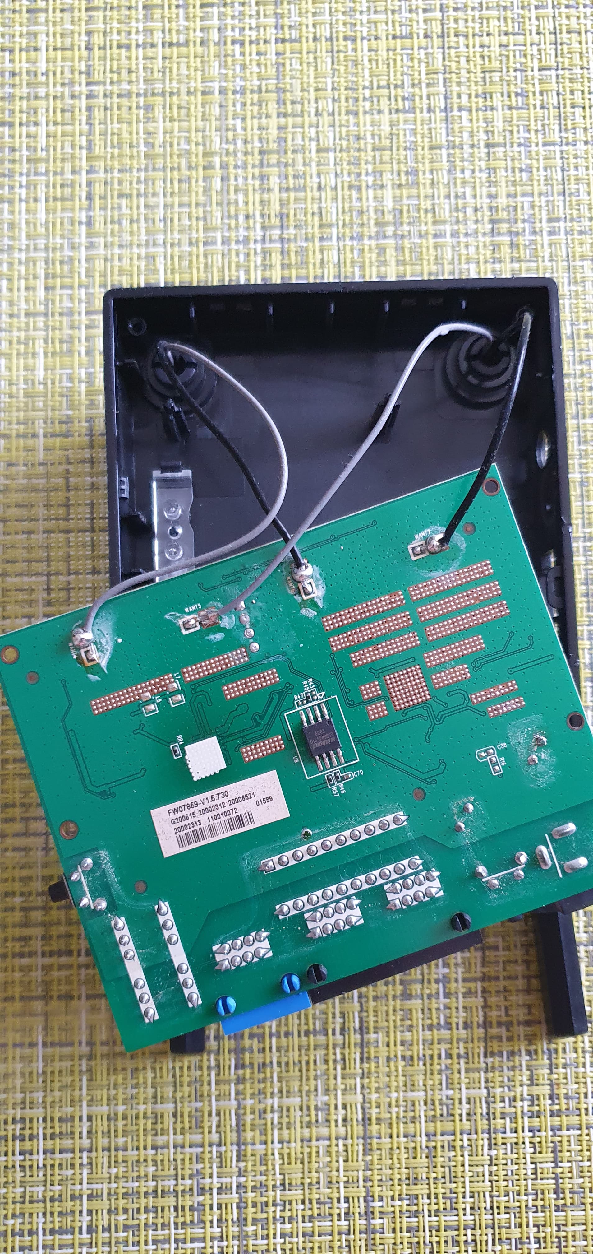

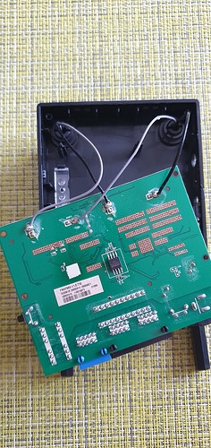

Какие провода 2.4Ггц а какие 5? Нетис N4
Серые 2,4 ГГц
Спасибо!
Тогда их вообще не буду припаивать. Переношу в другой корпус его.
Феликс, а подлиннее возможно поставить провода, как там в антенне конструктивно сделано?
как вариант, можно просто купить другие антенны и эти не курочить. Потому что эти переносить в другой корпус - не самый удобный и красивый вариант.
Антенны разбираются, можно кабель перепаять на более длинный, но надо выбрать тонкий хороший свч кабель.
Есть проверенные варианты?
В этой ветке Феликс собственно их и упоминал. Я ставил старые, поэтому личного опыта не имею по альтернативным антеннам.
Феликс, посоветуйте антенны плз.
