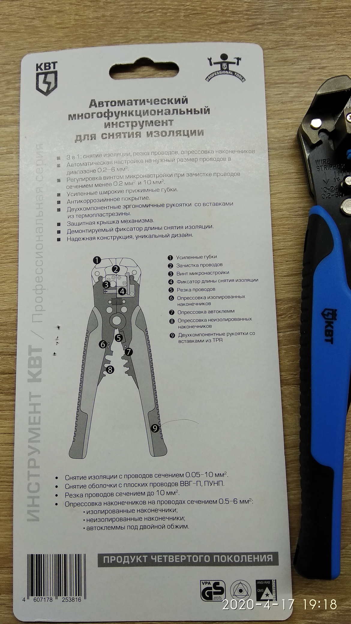

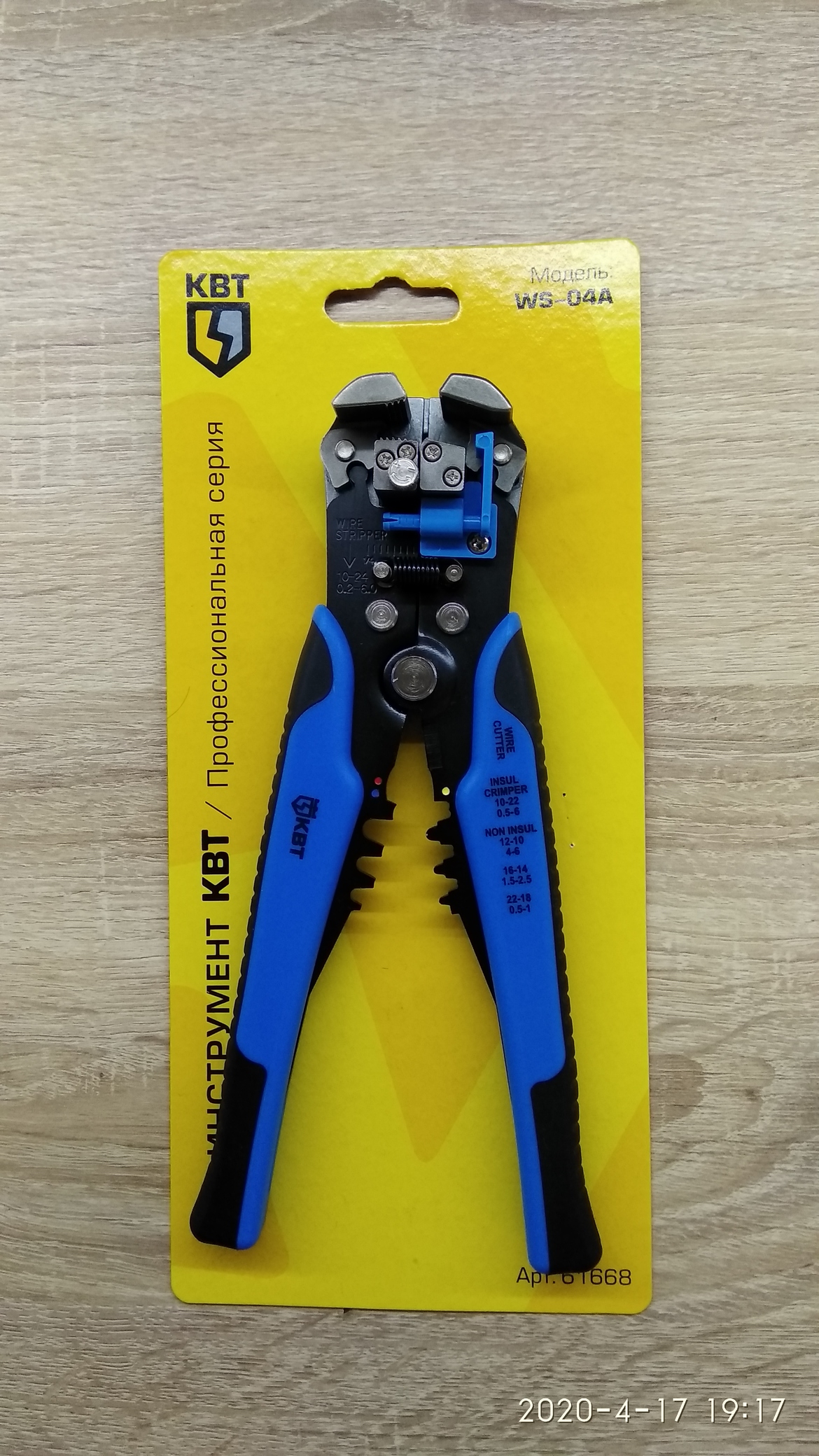

Выше советовали, присоединюсь частично. Инструмент начинающего зачищальщика/обжимальщика :
Стоит около 1500р. Малые диаметры нормально чистит и жмёт. 10кв мм зачищает с проблемами, подрезать надо.
Но это инструмент более электрического применения, щиточек там какой собрать, ремонтик небольшой проделать.

1 они едва ли универсальные, до 2.5мм2, а хотелось бы как минимум до 6мм2, в идеале до 10
2 они требуют большой длины кабеля, а в обсуждаемом процессе лишь несколько сантиметров будут очищены от внешней изоляции, кажется такие щипцы могут просто не поместиться на этом отрезке
