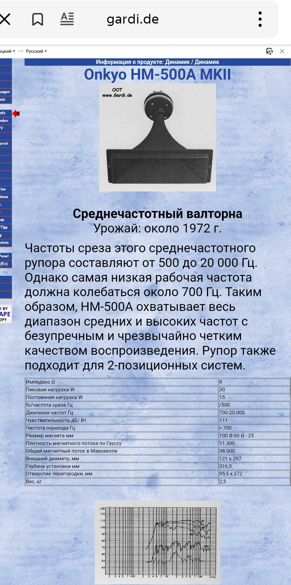

HM500 может\сделан гораздо ниже работать, чем родной твитер. Но если так нравится – почему и не, пусть поют)).
Роднтй твиттер найти не могу. Самому интересно было бы послушать.
Я больше о том, что нм500 с такой дудкой нЕ для такого использования сделан. По фоткам :upside_down_face: (не рыл данные) – может быть например от килогерца в такого типа дудке. И с 15"-12" лопушком..
Дудка у него знатного размера. Но параметры близки у родному твиттеру.

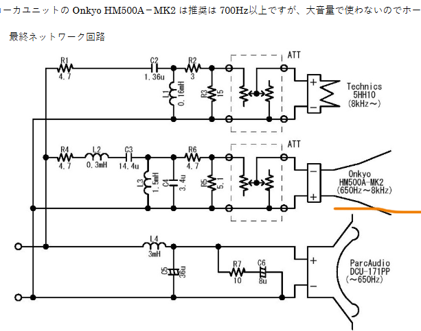

Родной кросс позволяет переключать с двухполосного на ШП режим.

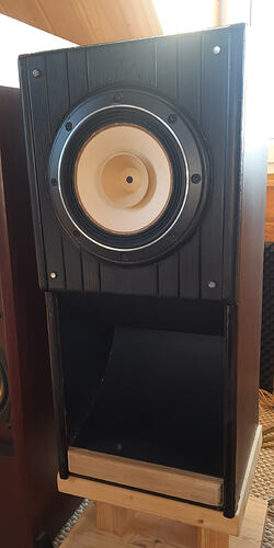

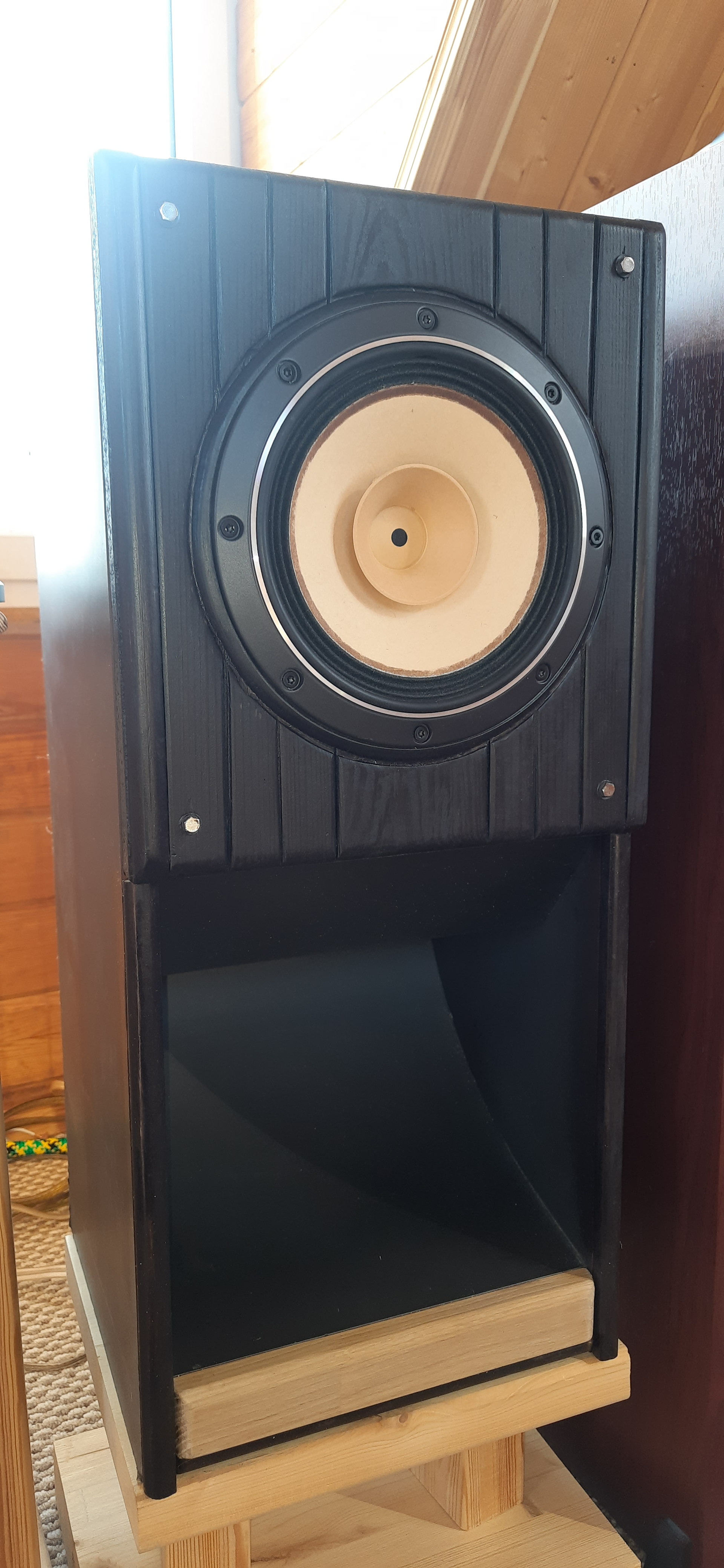

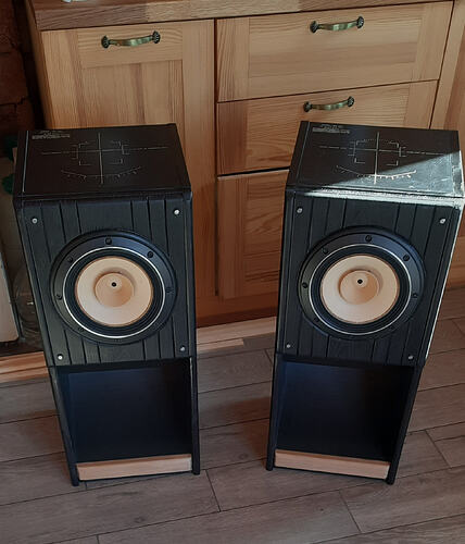

Поменял динамики.
Однако просто так это не получилось.

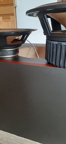

Такой движок как у Фостекса воткнуть в подкапотное пространство не представлялось возможным.
Фостекс длиннее динамика Отто аж на 28мм.
Пришлось наращивать переднюю стенку.
Колонки будто для этого и предназначены, для экспериментов с динамиками.
В корпусе имеются закладные гайки.
Передняя стенка толщиной 3см сделана и установлена на болты.
Детали изготовления больше к теме DIY описывать не буду.
Слушаю, нравится как ширик звучит.
Пищалки ВЧ добавить желания не появляется. Рупор на СЧ/ВЧ пока не подключал.
Всего достаточно в диапазоне.
Fostex 208E ( нет буквы СИГМА, поэтому пишу Е)очень неплох во всём диапазоне.
Чувствительность шикарная, громкость чуть убавил от обычной.
Пока на Чайковском залипаю :slightly_smiling_face: очень натурально, очень достоверно. Без излишних частотных перекосов вверх или вниз.
