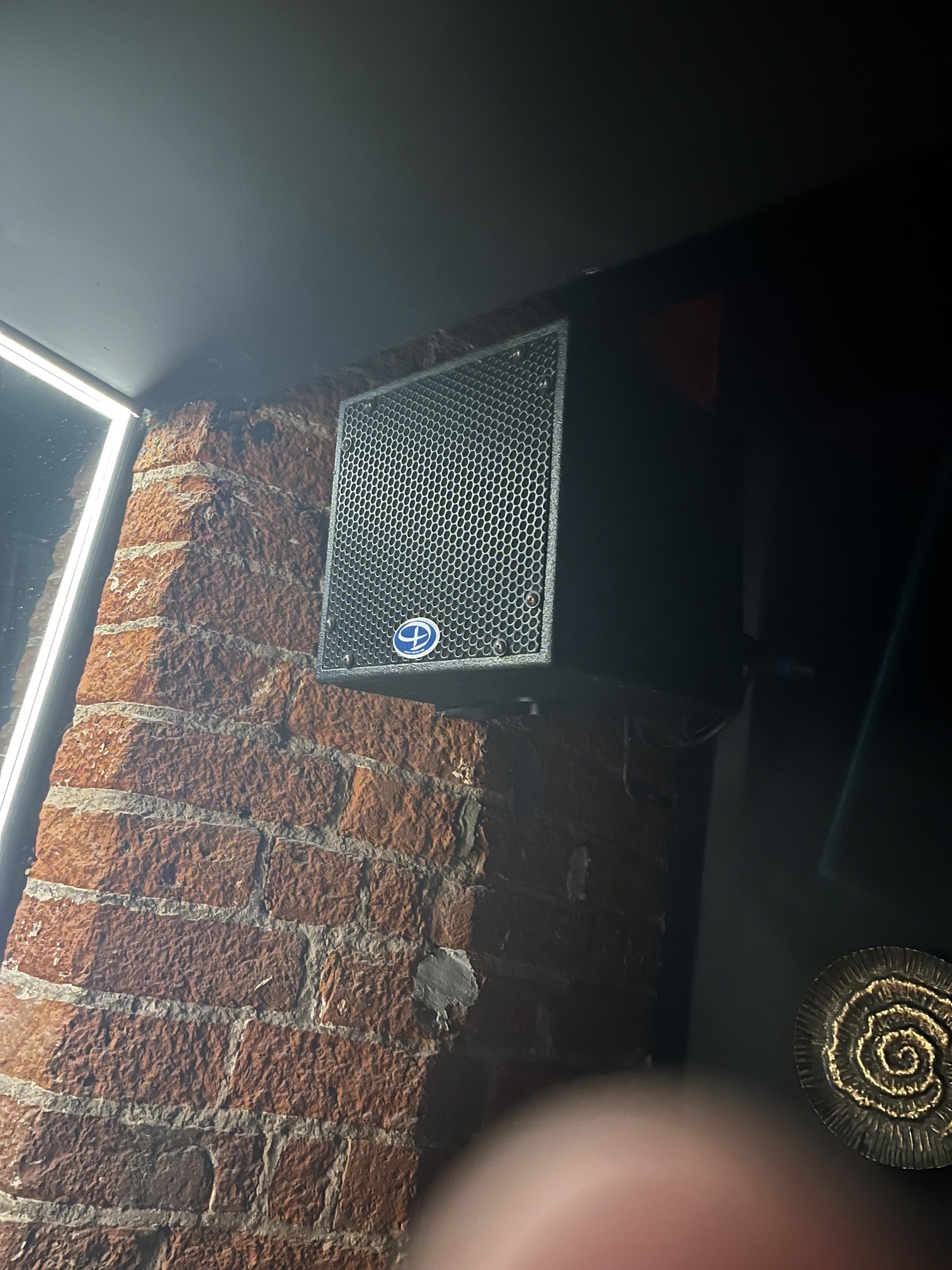

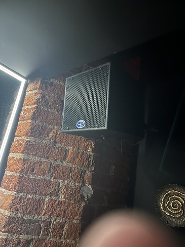

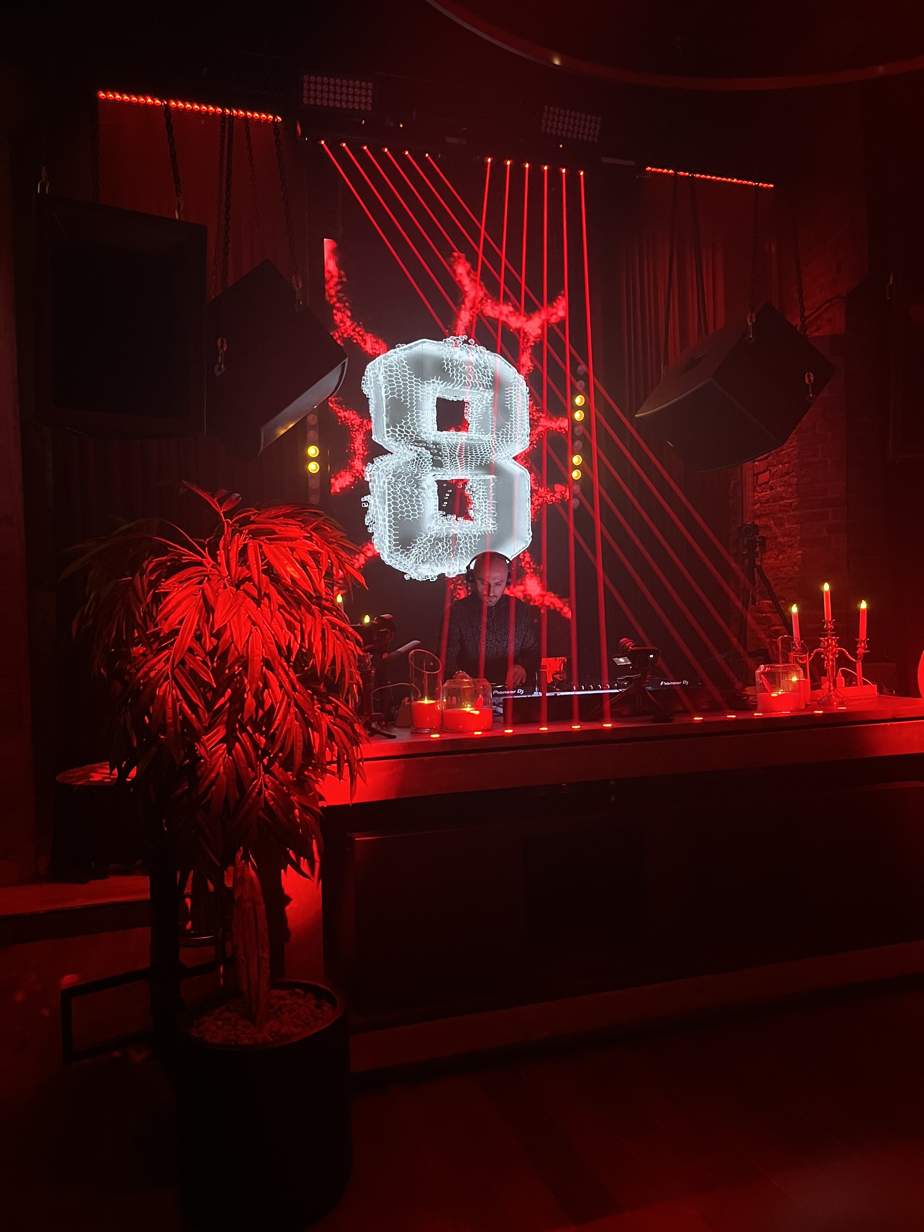

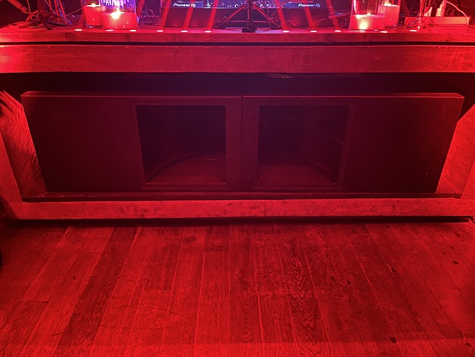

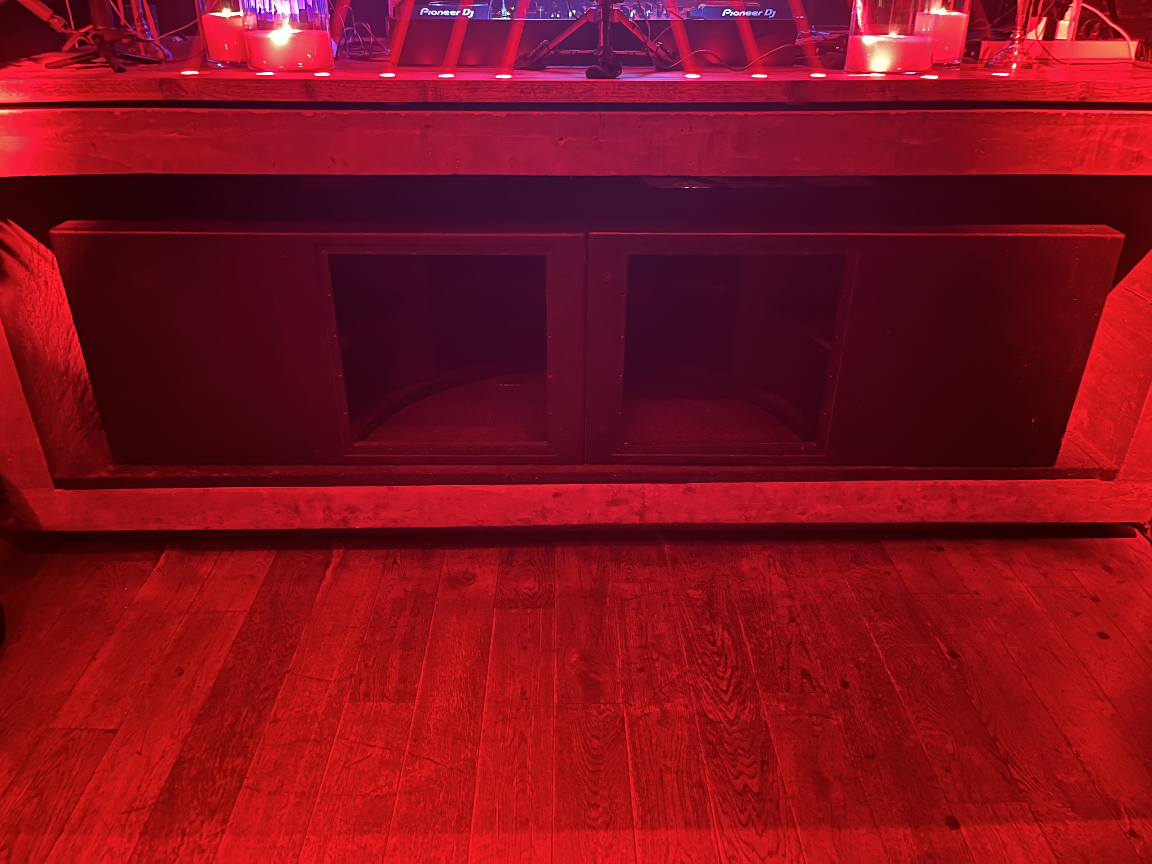

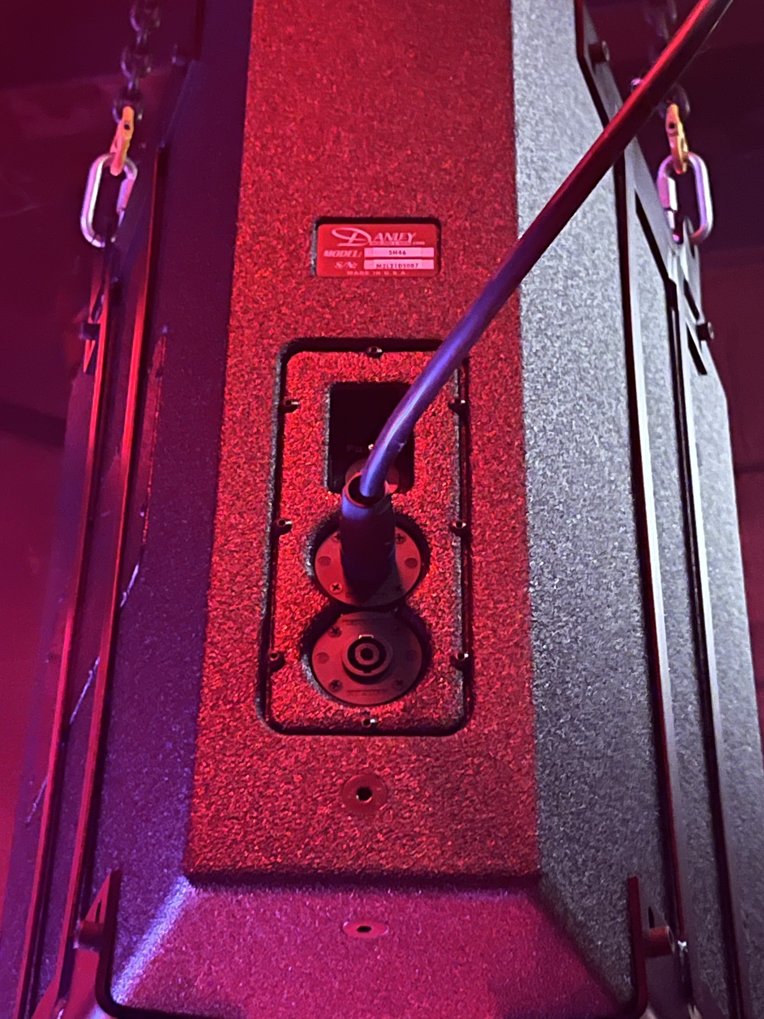

P.S. А сегодня я иду в Treff 8 слушать акустику Danley Lab. Специально на первый сет, когда народу ещё мало будет.
Какие именно ДСЛ?..
последнее фото из туалета, там тоже Danley)) Пообщался с Робертом (владелец), за весь комплект звука отдал 12 млн. Обрати внимание как он повесил мониторы для диджея, симметрично как наушники и они огромного размера)
не совсем про акустику, но не знаю куда ещё разместить))
