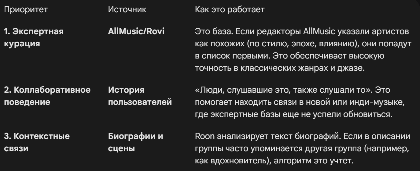

Вот что по этому поводу отвечает ИИ (Gemini):
В Roon механизм подбора «Похожих артистов» (Similar Artists) работает иначе, чем в Spotify или Apple Music. Если стриминговые сервисы полагаются в основном на алгоритмы вашего поведения (что вы слушали до этого), то Roon строит свою логику на глубоком анализе метаданных и собственной технологии Valence.

2. Как формируется список “Похожие артисты”
В интерфейсе Roon этот список — не просто набор случайных имен. Он формируется по иерархии доверия:
