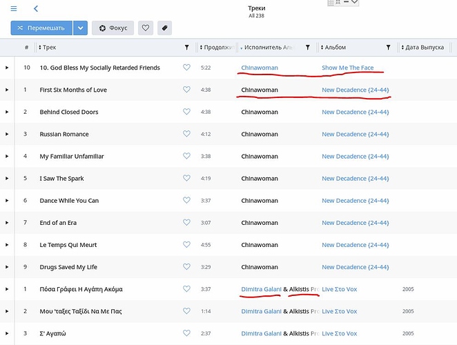

ЗЫ: еще одно наблюдение, смотрите в треках:
В альбомах, где Roon “верит” моему тегу артиста и отображает его правильно, цвет синий.
Там, где он “не верит” и ставит свой левак, цвет чёрный.
Более того, в альбоме Dimitra Galani & Alkistis Protopsalti Roon знает только одну из этих барышень, рисует её синим и в список выводит только её. Вторая, надо сказать не менее известная и талантливая, написана чёрным и в список артистов не попадает.

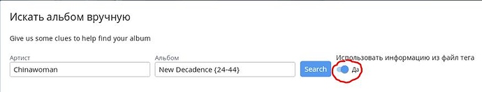

Ура! Кажется, накликал нужный результат))
Сергей, большое спасибо за советы!
Дальше пишем, что ни один из вариантов не подходит и наконец нам дают возможность брать информацию из тегов:
Напомню, что все галки “брать из тегов” при импорте были уже установлены!
Тем не менее, сработало и артисты объединились.
Что сказать, очень неудобно, очень не интуитивно, но лучше так, чем никак.

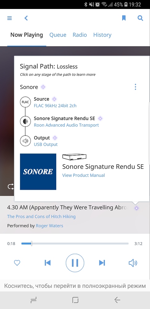

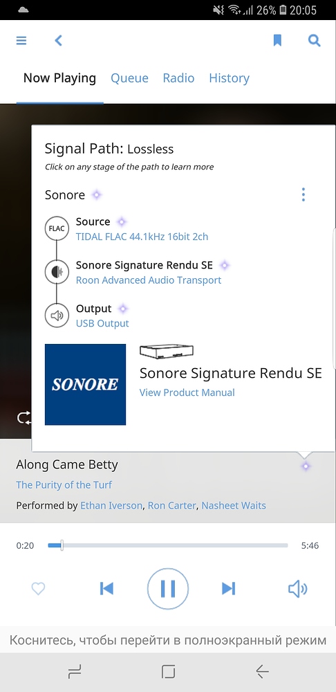

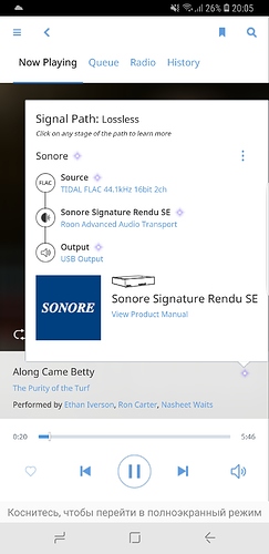

Через Роон как-то можно увидеть, в каком качестве стримится альбом\песня из Тайдала?
