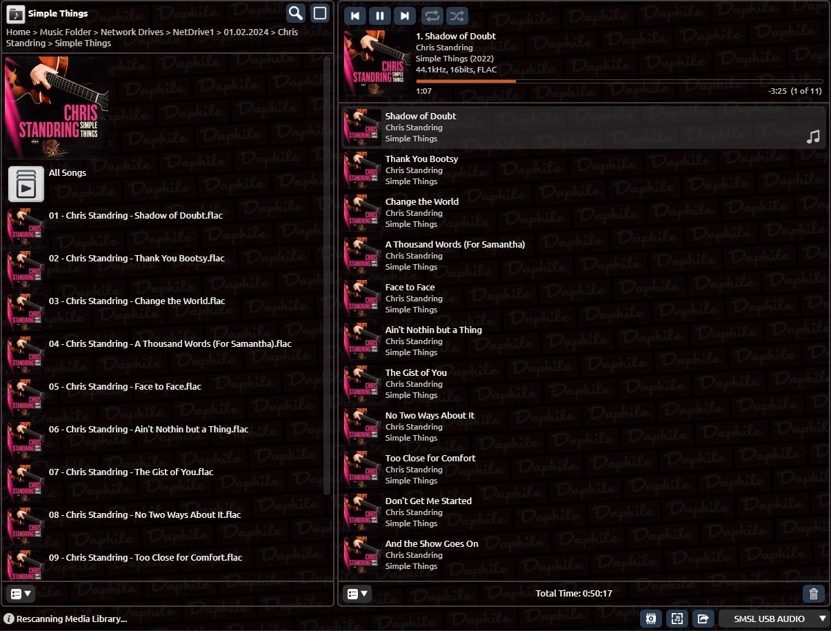

Значит проблемма была в пробелах в названии папки. Будем знать)
Поёт замечательно!
Кто возьмется эту прогу для daphile попрбовать.
Всего скорее проблема была в протоколе nfs:// vs cifs://. NFS – это нечто другое из мира Unix/Linux, а вот CIFS (он же SMB) – это как раз про “обычные” сетевые диски Windows

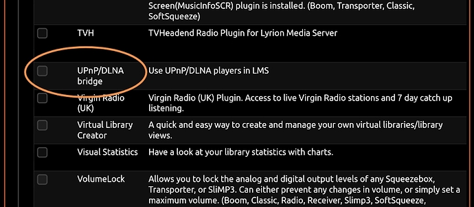

По умолчанию Daphile видит только свой рендерер Сквизилайт. Но если включить и настроить плагин Бридж UPNP, то с Daphile можно будет играть на любой рендерер UPNP/DLNA.

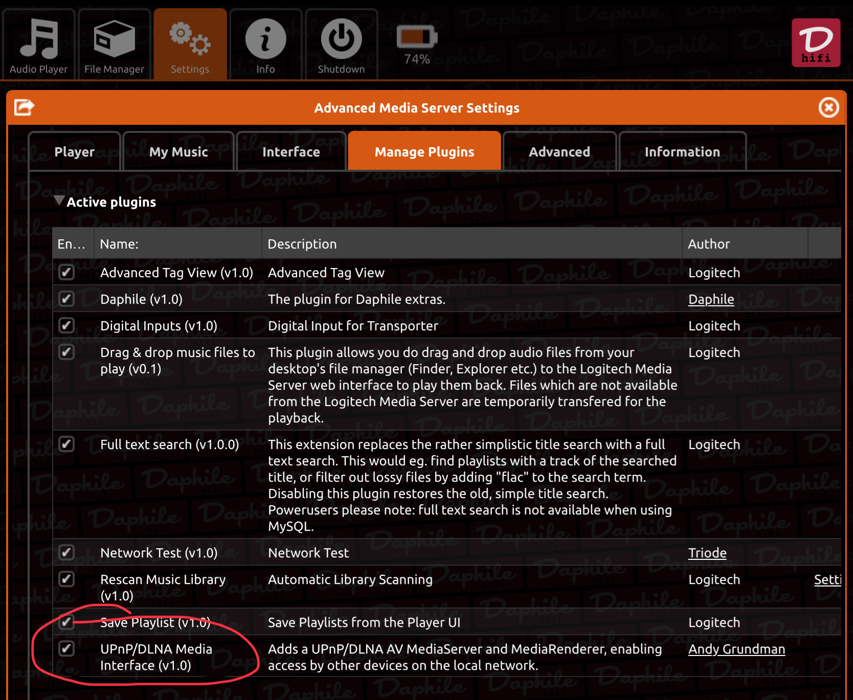

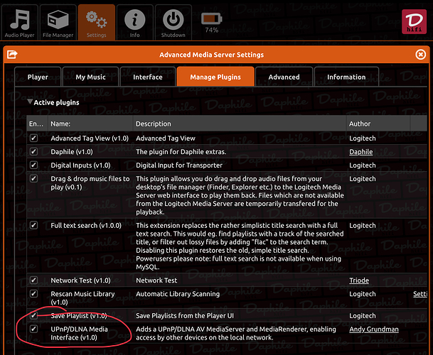

Этот плагин сделает цап, подключенный по usb к Дафилу, видимым из сторонних приложений, работающих через DLNA.
Например, цап Gustard R26 подключен к Дафилу на нетбуке через USB.
Плагин DLNA в Daphile включен.
Открываем приложение Bubble upnp и в списке рендеров видим Gustard USB Audio.
Только не знаю зачем это нужно. Через Дафил и звук лучше и глюков вообще никаких :person_shrugging:
Надо вот этот плагин активировать.

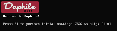

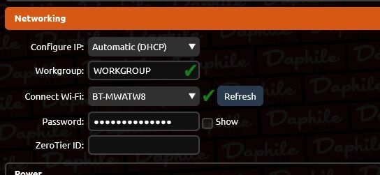

Здравствуйте! Вопрос скорее всего к Михаилу, хотя может кто-то еще подскажет… Не сильно разбираюсь в софте, поэтому прошу помочь. В первых сообщениях Михаил пошагово расписал, как установить Дафил на нетбук. Вопрос по п.5 - “Берем нетбук, подключаем шнуром к домашнему интеренету, подключаем по USB к ЦАПу, включаем ЦАП, переводим вход ЦАПа на USB…” Дело в том, что подключить шнуром нетбук могу только к wifi-роутеру, но ЦАП стоит в стойке в другой комнате, и вытаскивать его и тащить к роутеру совсем не хочется. На сайте Дафил написано что можно при установке получить IP-адрес по беспроводной сети: "нажав на F1, если вы хотите: - настроить беспроводную сеть,
настроить статический IP-адрес и/или…" Подскажите, лучше пошагово, как настроить беспроводную сеть при установке, чтоб получить IP-адрес Дафил по wifi?

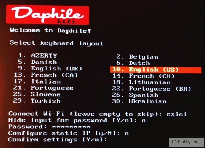

Подключать кабелем не обязательно, если при установке сразу настроить Wi-Fi
Но важно, чтобы система поддерживала модель Wi-Fi-адаптера вашего нетбука.
При установке будет сообщение:
Жмёте F1 и там настриваете параметры вашей Wi-Fi сети.

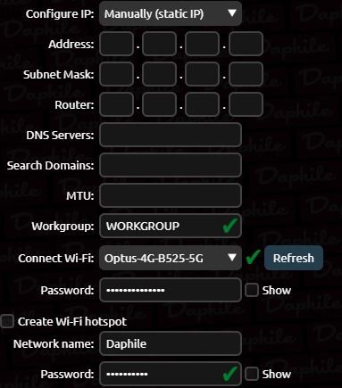

Там же сами решите и выберите какой IP - статический или динамический.
Картинки для примера
Я бы для начала выбрал динамический - Automatic (DHCP), а потом, после установки, изменил, при необходимости, на статический.

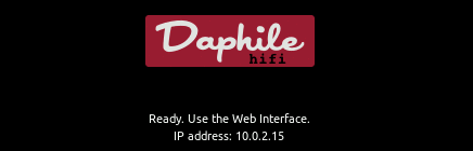

Далее система сама напишет вам по какому адресу её искать:
и продолжить настройку.
Вот нашёл скриншот:
