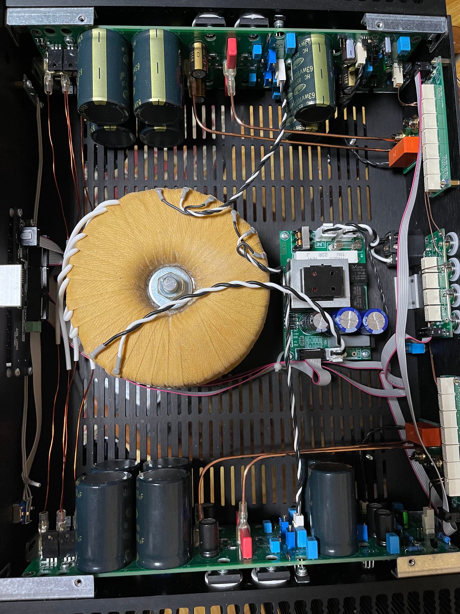

Предохранитель горит, от большого тока, через него, а проводка перегорает, в том месте, где плохой контакт, ток там может быть и небольшим, а контакт плохой, жилки греются, перегорают и отваливаются…
Нет, там точно был предохранитель.
Вспомнил сейчас, что штатный предохранитель 3A китайский там был какой-то невзрачный (может ещё и быстрый) - и вот этот предохранитель сгорел через некоторое время после покупки усилителя. Я тогда заменил предохранитель на 3.15А медленный от другого фирменного усилителя. И вот после этого через некоторое время проводка и отгорела.
Роль предохранителей или автоматов это беречь проводку от устройств. Не устройство. А проводка ваша была сама по себе проблемная.
Так и есть, получается броски тока включения этого мастерового усилителя и оказались той соломинкой, что переломили хребет той проблемной проводки.
В общем, не нужно экономить и надеяться на хорошую проводку и контакты. Плата плавного старта, считаю, должна присутствовать обязательно при ёмкости конденсаторов от 30000uF в плечо.

Ну реально же тут классический пример “где тонко там и рвётся”, она ровно так же бы сдохла от включенного фена или чайника, может даже с пламенем в месте этой хреновой скрутки или надлома.
Я скорее имел ввиду, что по всей длине нормальная проводка от стартового тока или кз в трансе усилителя перегреться не могла, обязательно бы сработал пред или вводной/линейный автомат.
Про желательность софтстарта согласен полностью, особенно в случае мощных трансов и больших напряжений (мощности), иначе автомат в щитке выбивает. Но если мощности и напряжения не так много - то с умеренно большой ёмкостью всё должно быть ок.

Если вы не читали, с чего всё началось, то напомню, что в купленном @ando777 усилителе штатные конденсаторы 8200uF были заменены “рукосуем” на 39000 uF самым отвратительным способом, без креплений, на длиннющих проводах

Ну в случае с Андреем @ando777 простительно - он ведь не знал, что покупаемый им Roksan K1 L3 уже твиканный, и рукосуйство обнаружилось только после вскрытия дома.
И продавец-женщина скорее всего тоже была не в курсе, что отец её когда-то модифицировал аппарат, ей тоже простительно. Будет хорошо, если согласится на возврат или возмещение стоимости ремонта.

А он точно ставил на пробу медленные преды? Если всё заработает в тесте, то можно и 4-5 А (типа Т или ТТ) поставить вместо 3,15 А.
Я так понял, на момент последнего отчёта он туда поставил перемычки, припаял конденсаторы меньшей ёмкости. Но звук был только из наушников и из одного канала. Парень очень занятый и делает набегами. Цепь, я так понял, ещё не смотрел. Думал, что малой кровью обойдётся.
Может реле (контакты) “отсохли” , бывает такое. Разберётся, если с опытом.
Есть ещё ненулевая вероятность, что не закреплённая ничем огромная банка конденсатора при транспортировке болтаясь, повредила соседние элементы на плате.
Товарищ мой, он же мастер, оказался не таким опытным, судя по всему. И мне кажется, что он несильно им занимается. На данный момент теперь у него работает два канала на наушники, но колонки не подключены ,на нём написано, что акустика должна быть 8 Ом, и что будет, если подключить 4 Ома. Ещё он сказал, что где-то прочитал, что в этой модели в трансформаторе стоит тепловое реле, может быть, она вылетела?
