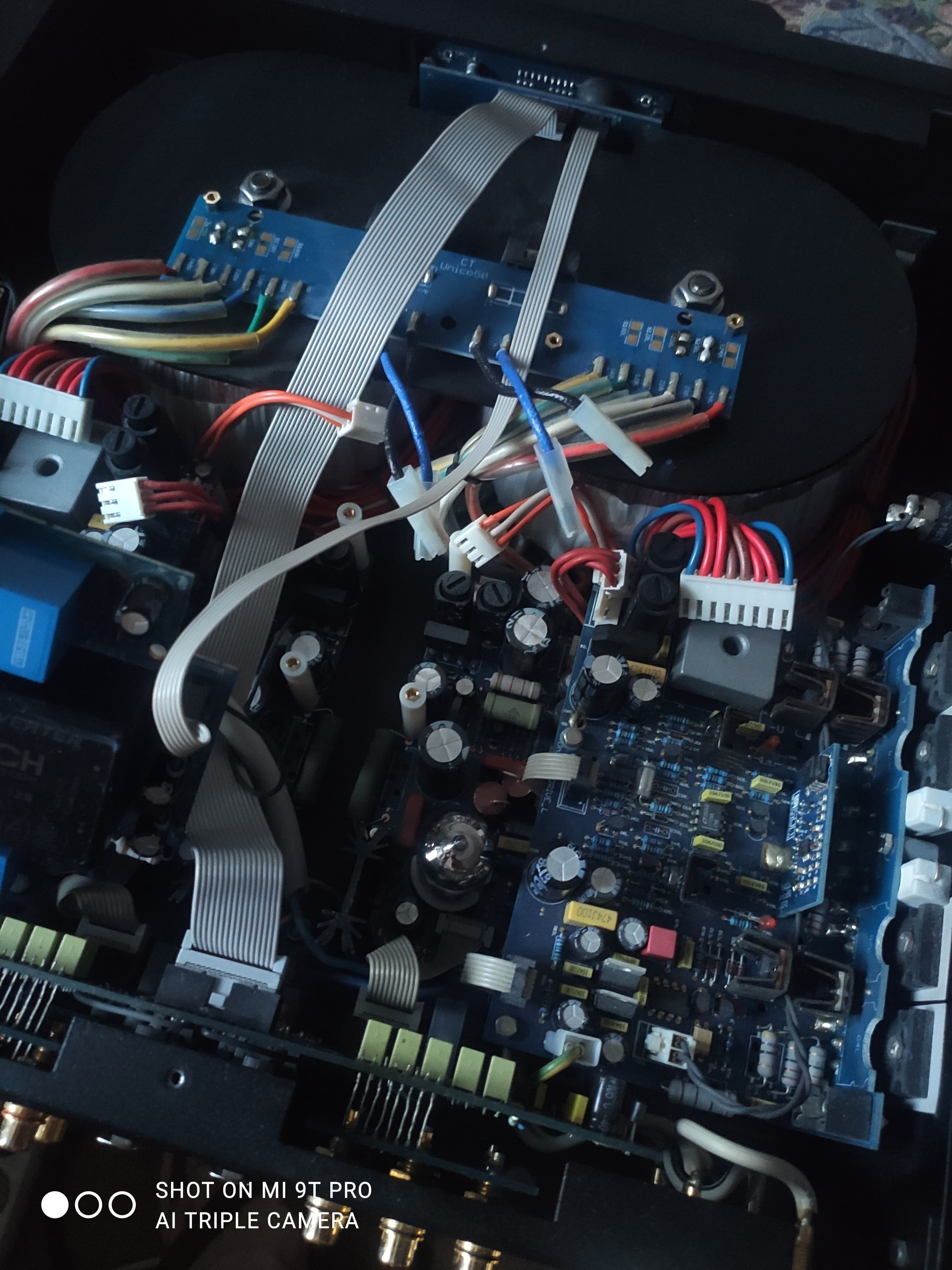

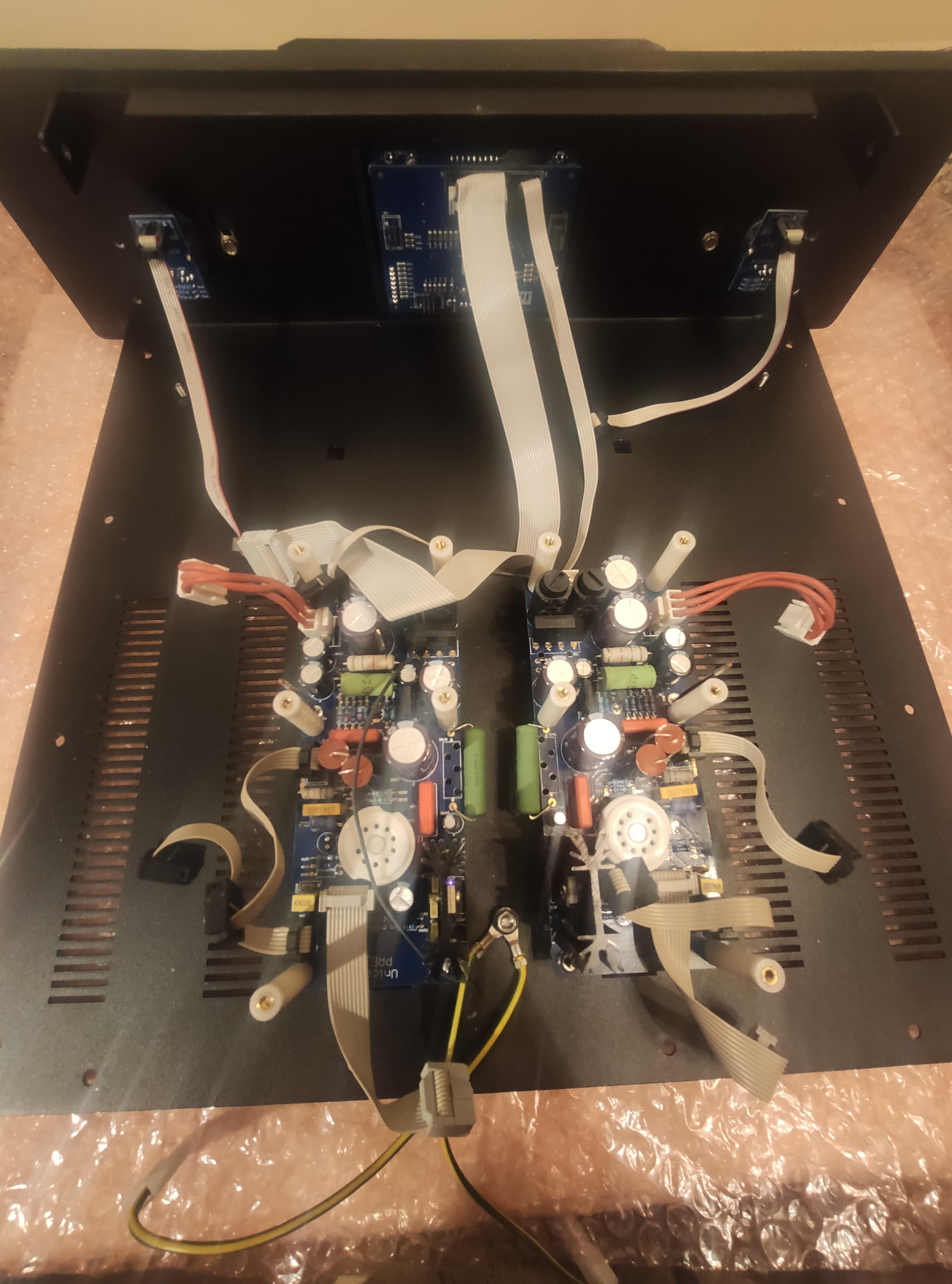

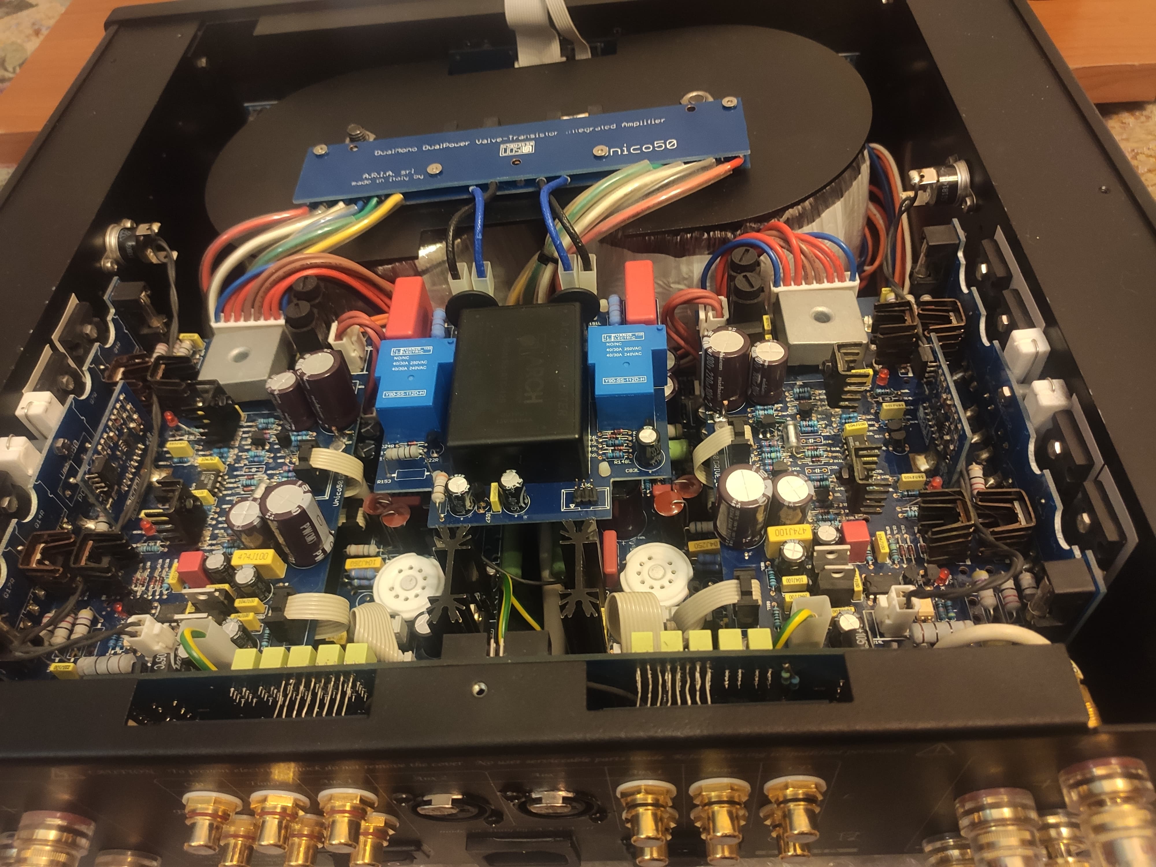

Ко мне обратился обратился Александр @Jo0MazZ с просьбой о помощи в ремонте усилителя Unison Research Unico50. Основная жалоба была на сильно гудящий трансформатор одного из каналов.

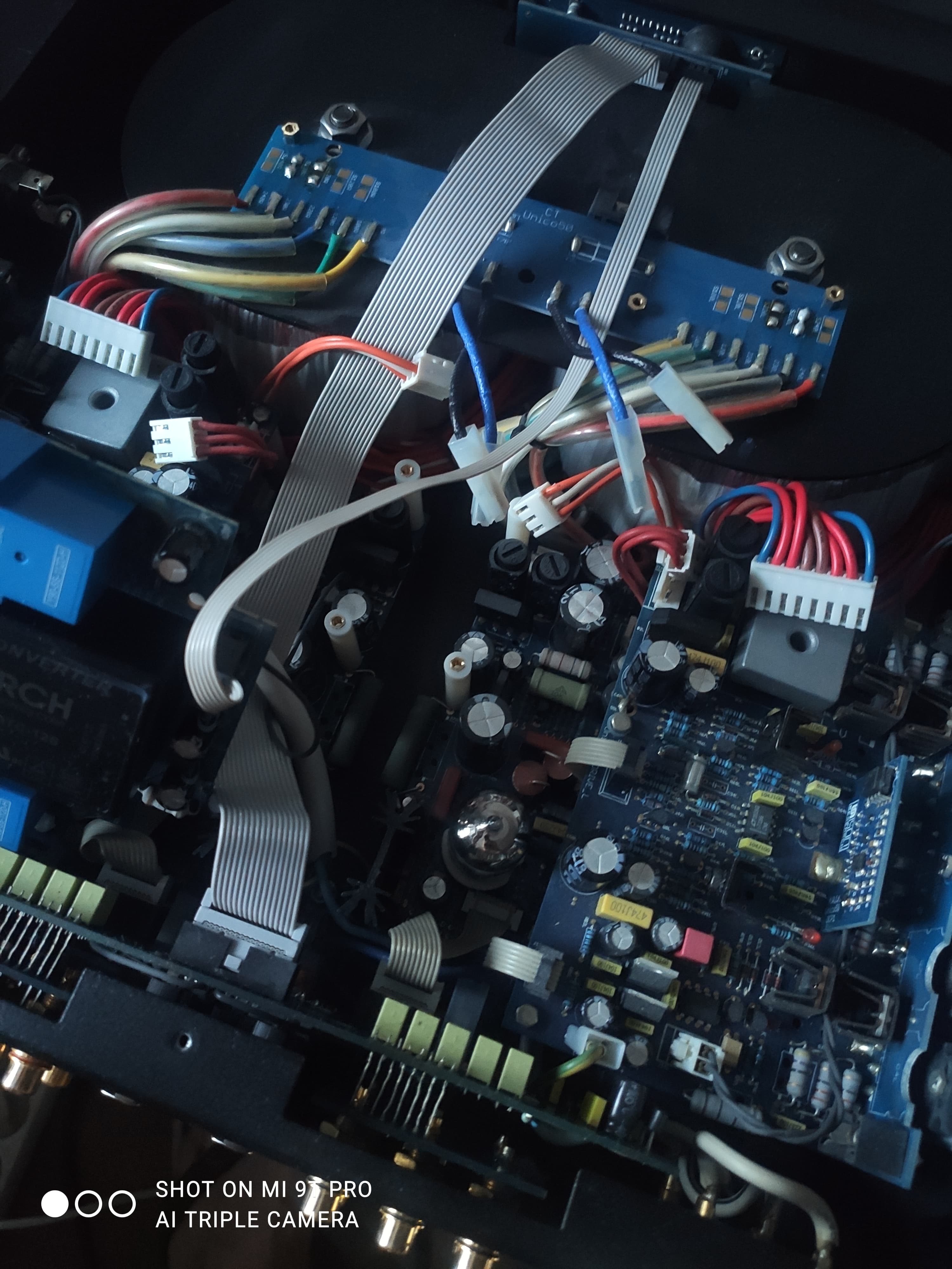

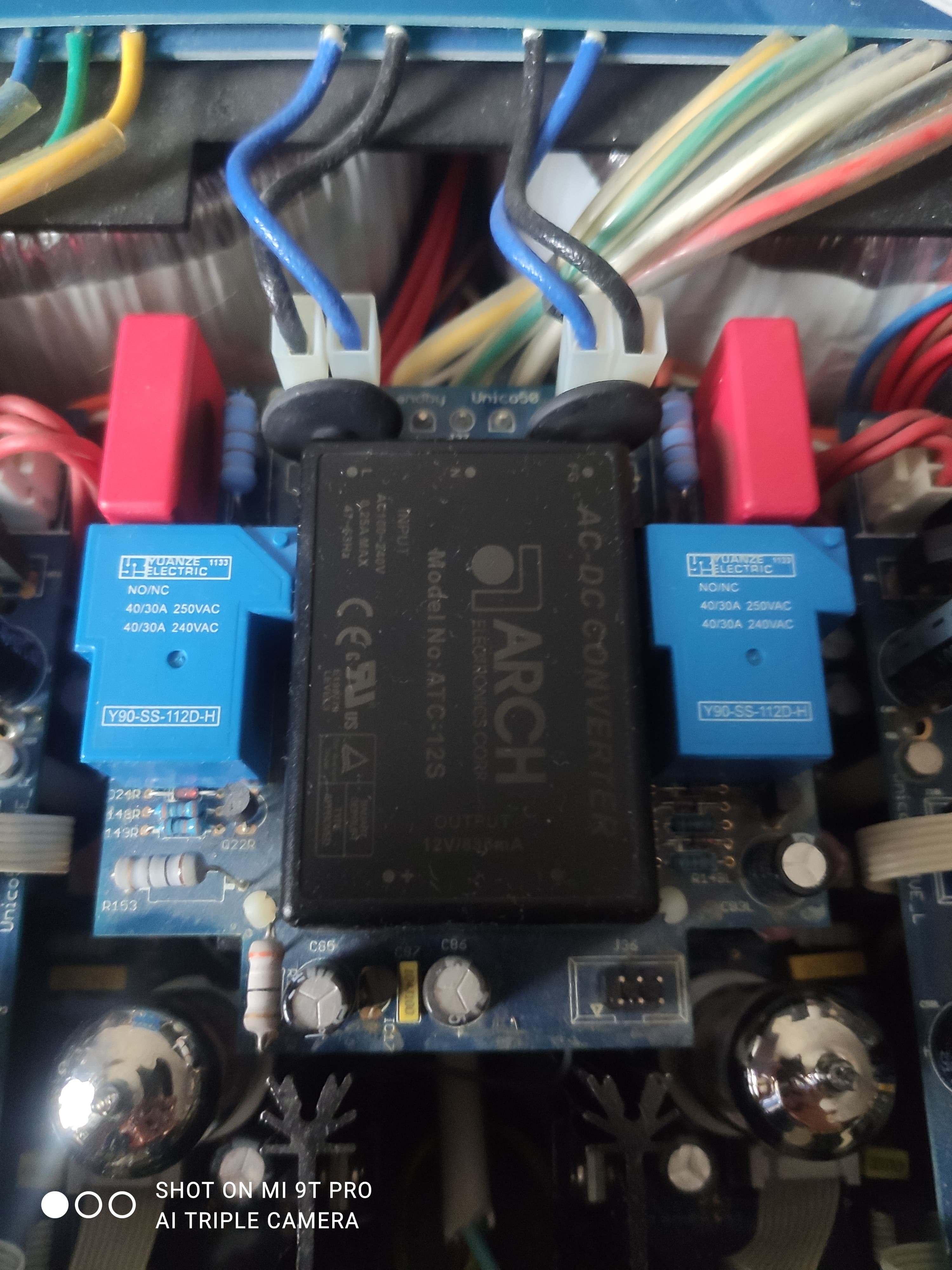

Усилитель сделан по схеме двойного моно, общие в нем только блок управления/ коммутации/регулировки громкости и блок питания дежурного режима.
[IMG_20220224_173132]
[IMG_20220224_173129]
[IMG_20220222_104455]
В ходе диагностики было выявлено неадекватное поведение сетевого трансформатора, при включении усилителя он начинал очень сильно гудеть и потреблять больше по сравнению с исправным трансформатором питающим правый канал. И самое важное, что уровень выходного сигнала на неисправном канале был ниже на 30% чем на исправном. При перестановке ламп из одного канала в другой и обратно, я выяснил что дело не в них.

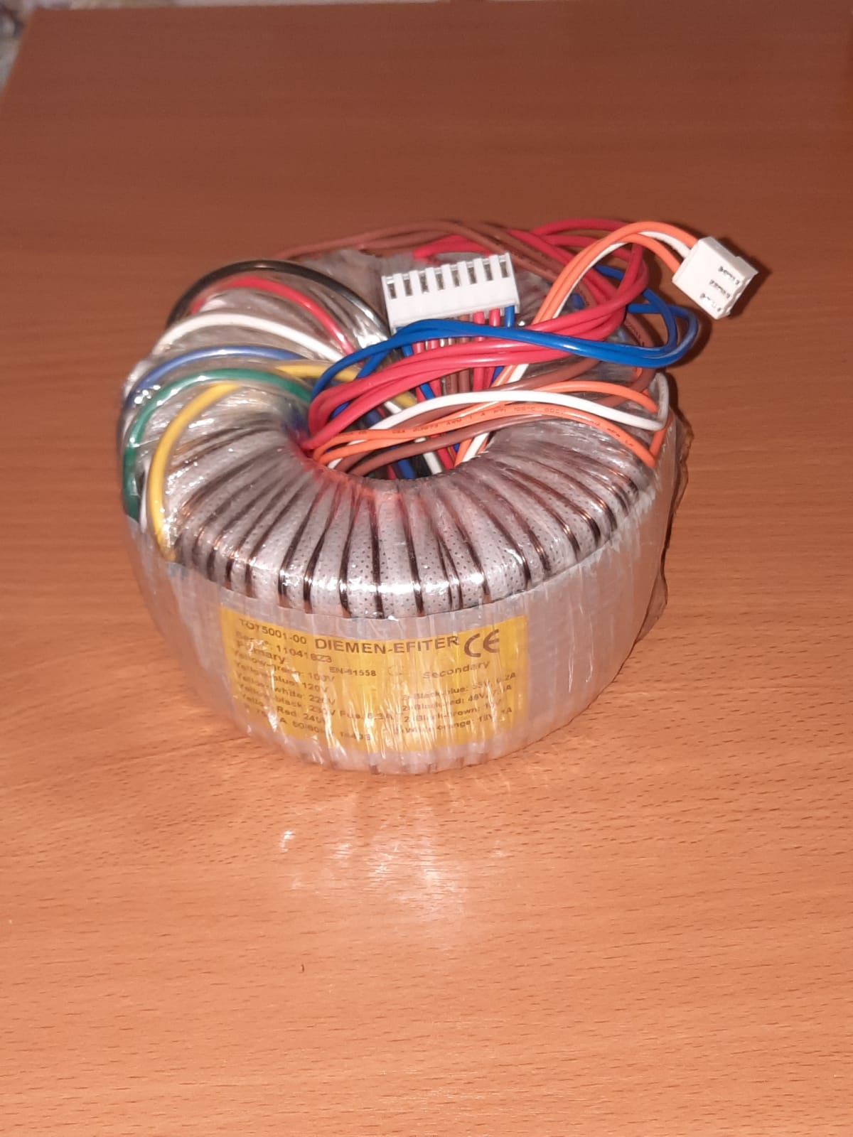

Я принял решение демонтировать подозрительный трансформатор для дальнейших разбирательств.

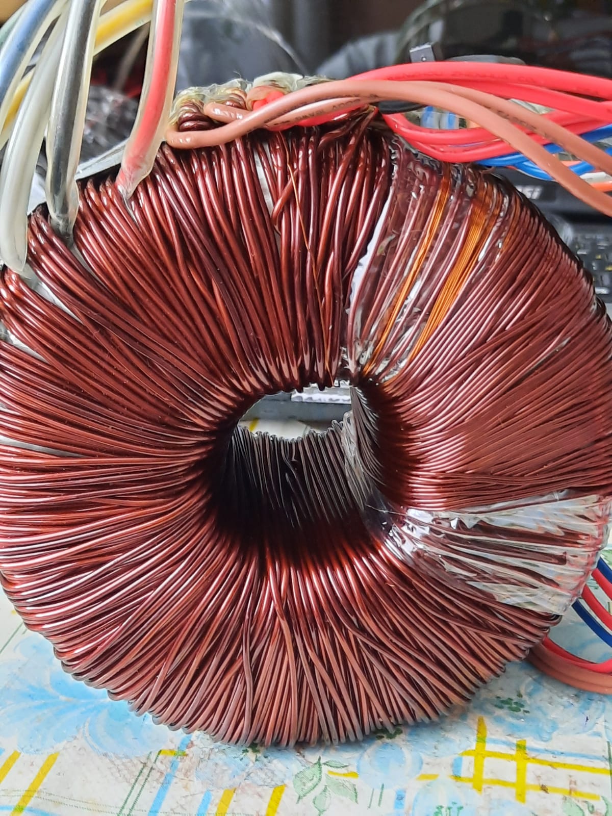

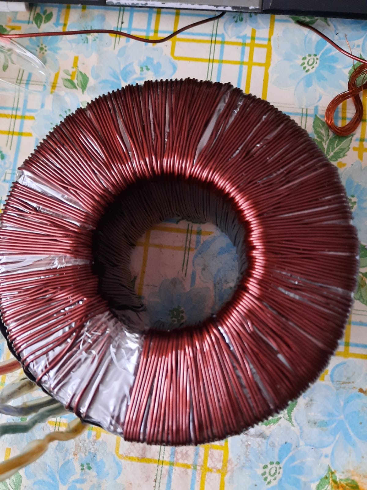

Трансформатор был полностью размотан и исследован для поиска причины.

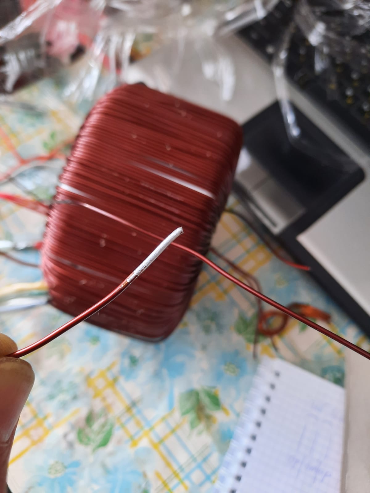

Во первых выяснилось что Итальянцы из Unison Research очень экономные и для намотки трансформаторов вместо медной проволоки применяют алюминиевую (как делали в советском союзе во времена тотальной экономии. Может кто помнит трансформаторы для цветных ламповых телевизоров ТСА-270).
[IMG-20220305-WA0049]

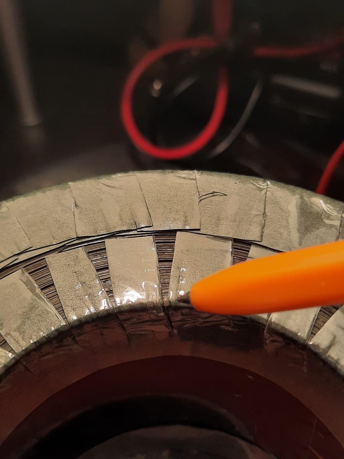

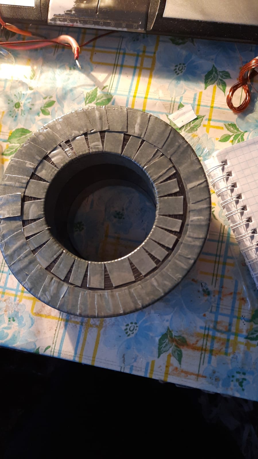

Трансформатор намотан очень неаккуратно.
[IMG-20220305-WA0048]
[IMG-20220305-WA0051]
[IMG-20220305-WA0050]

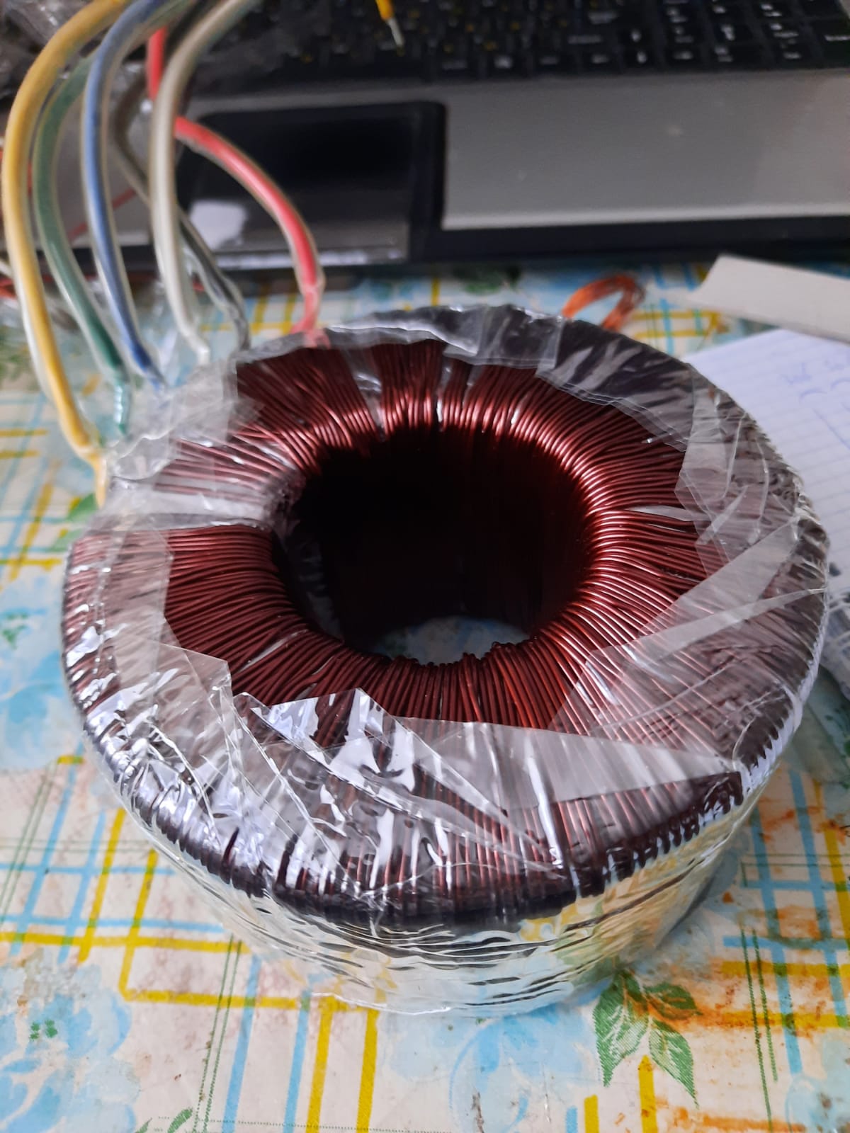

После полной размотки и скурпулезного исследования было выяснено что ввиду тотальной экономии и неаккуратности при изготовлении - первичная обмотка начала коротить на сердечник.
[IMG-20220305-WA0052]
[IMG-20220305-WA0053]
Причина была найдена, новые обмотки на родном сердечнике были намотаны.

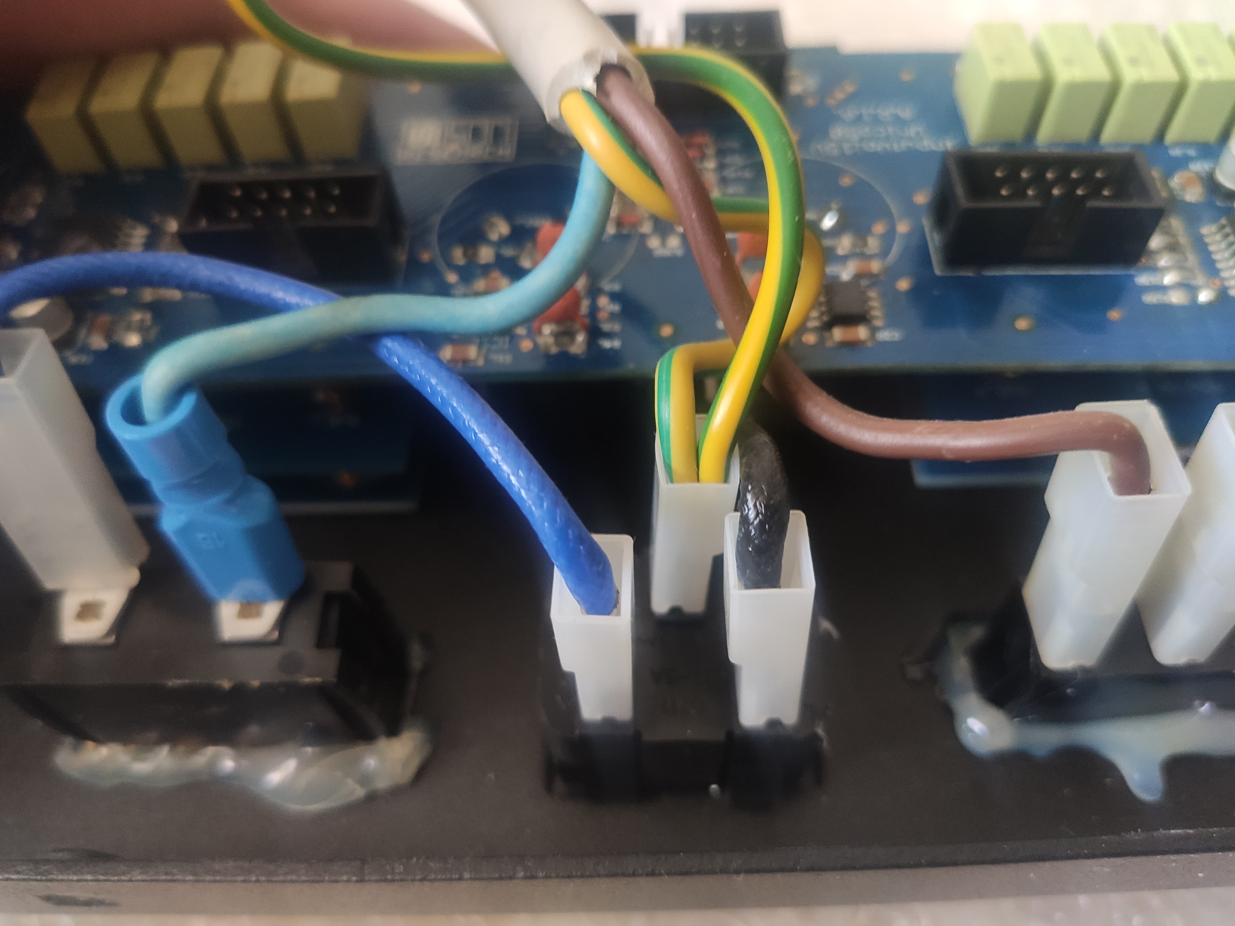

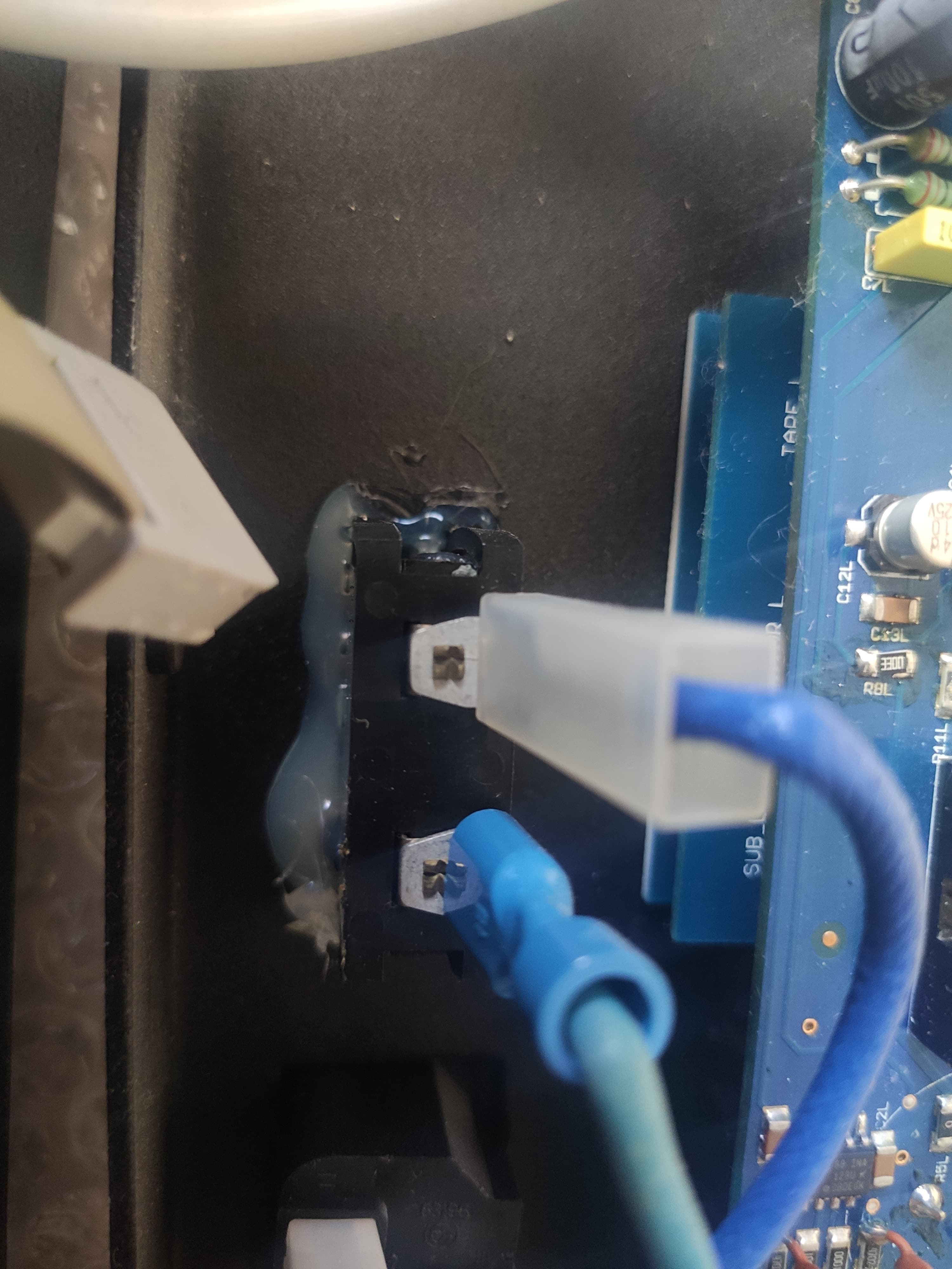

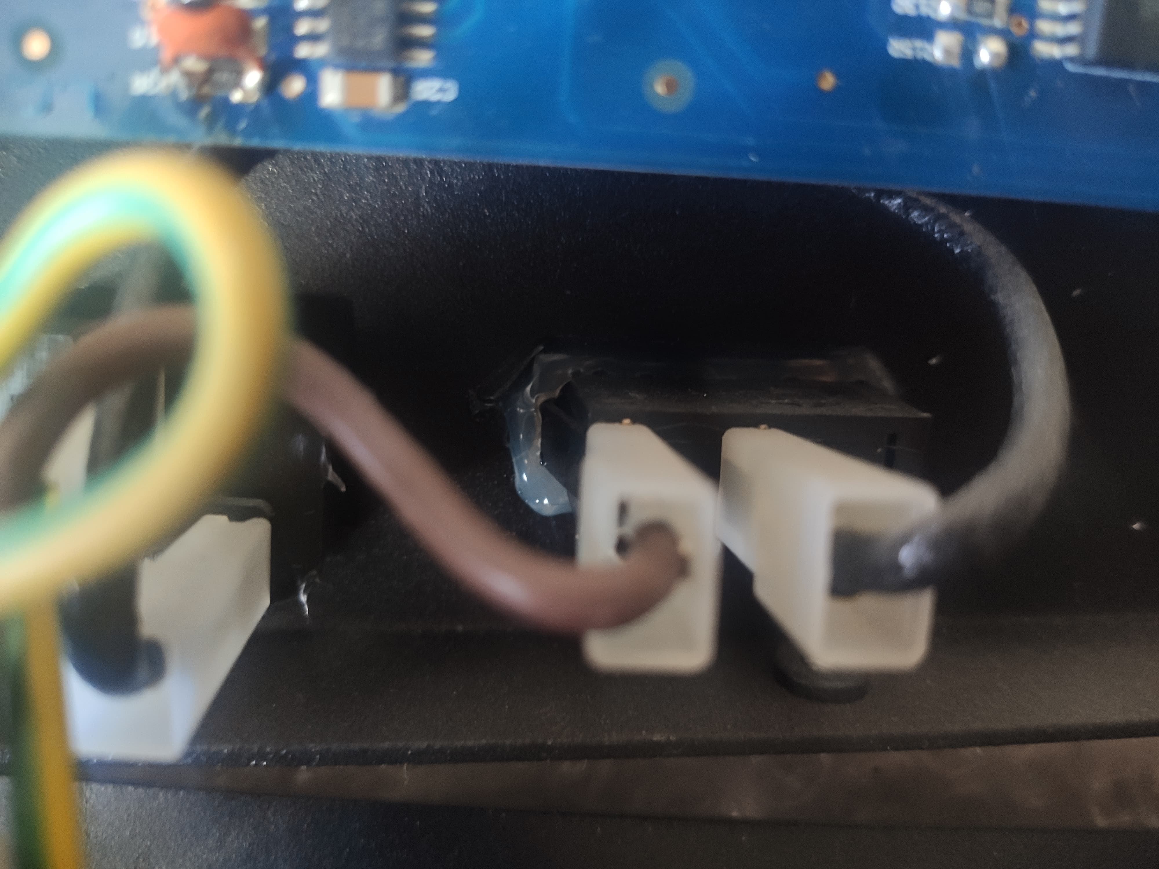

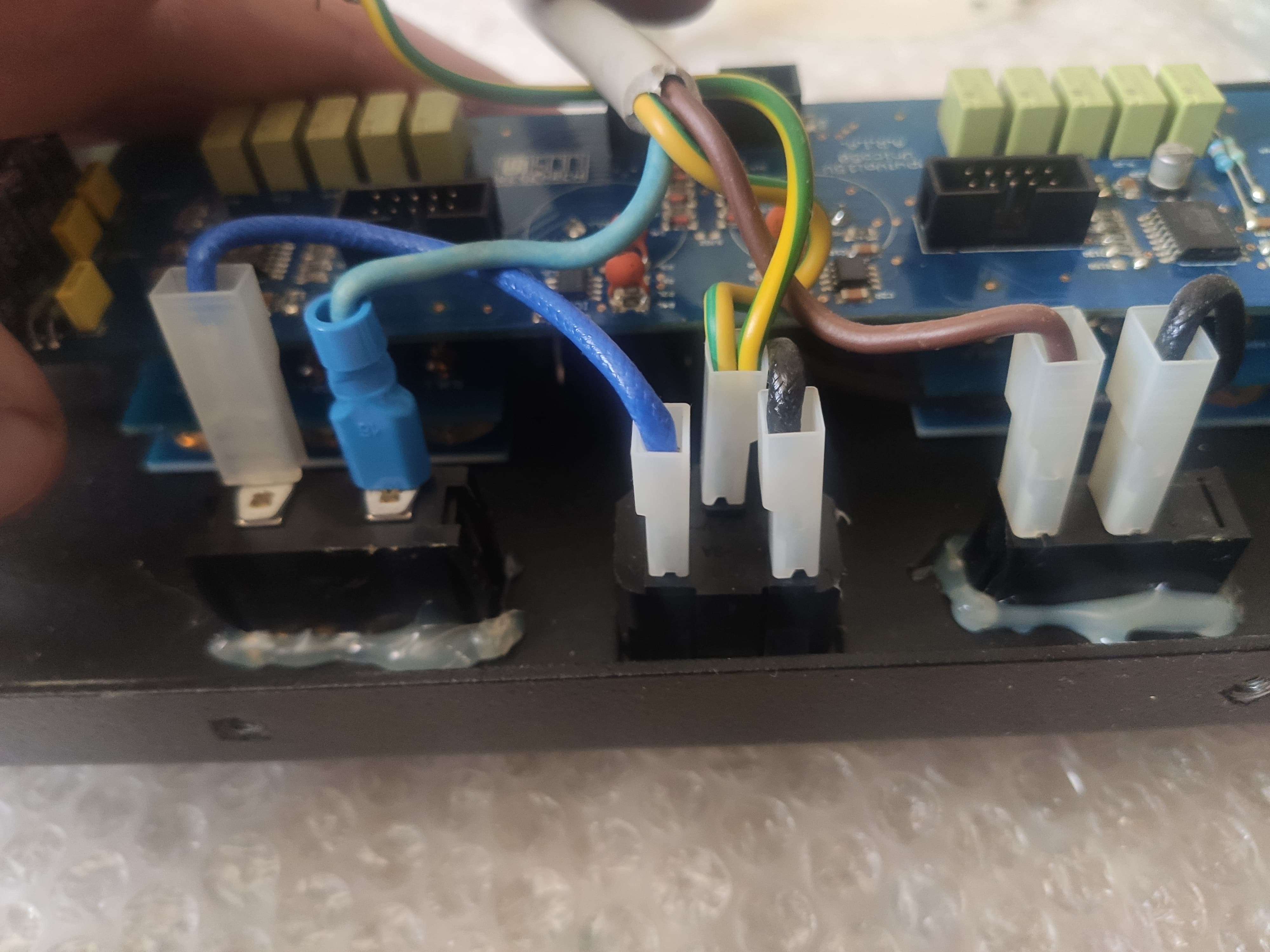

Дополнительно Александр попросил полностью разобрать усилитель для чистки и переустановки держателя предохранителя, инлета и сетевого выключателя. Которые Итальянские инженеры решили приклеить на клей-пистолет и они со временем перестали плотно держаться.
[IMG_20220318_114134]
[IMG_20220318_114144]
[IMG_20220318_115754]
[IMG_20220318_115751]
Самое интересное, что вырезы в корпусе под кнопку включения и держатель предохранителя были одного размера при разных габаритах того что туда устанавливалось.

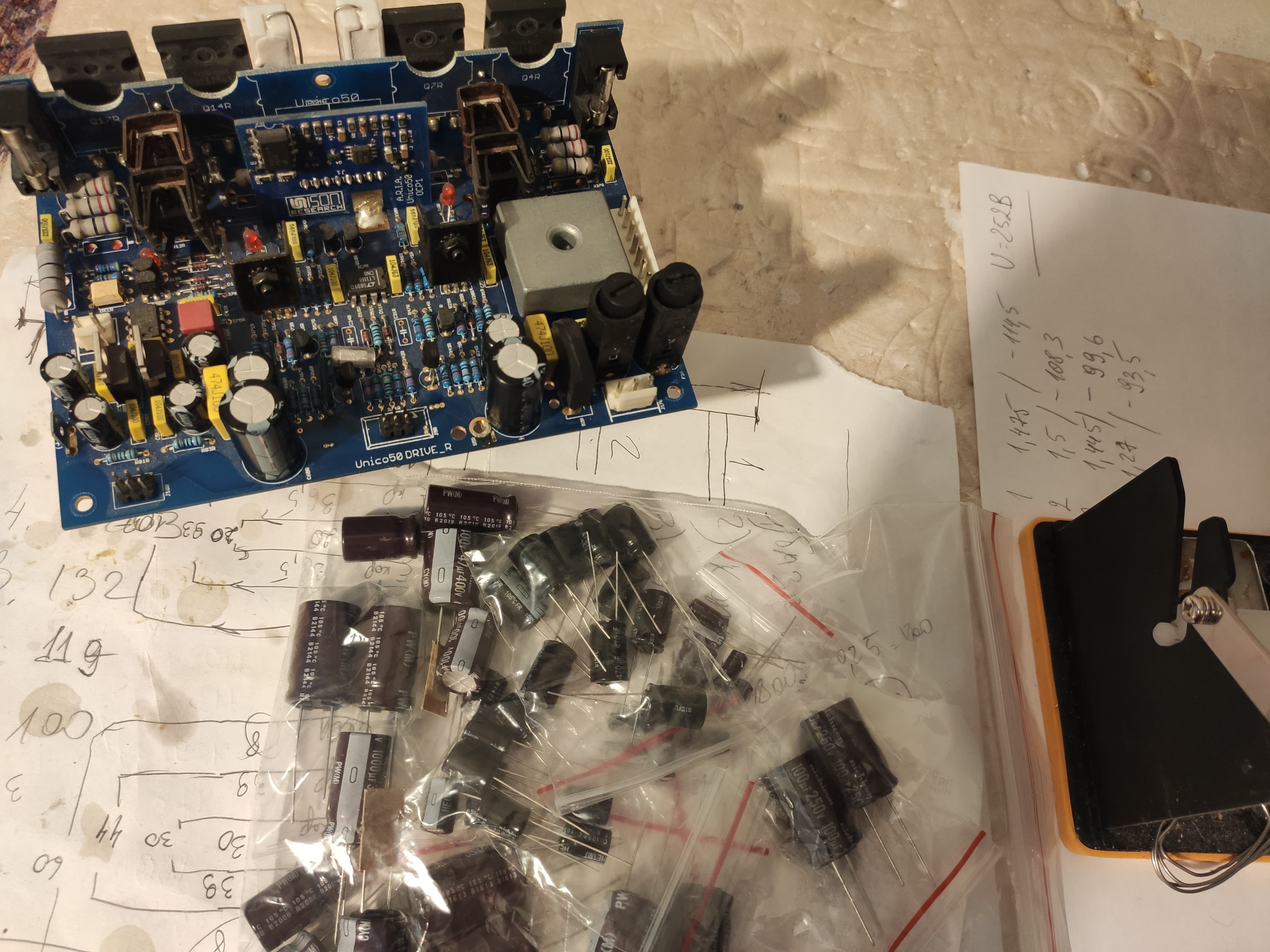

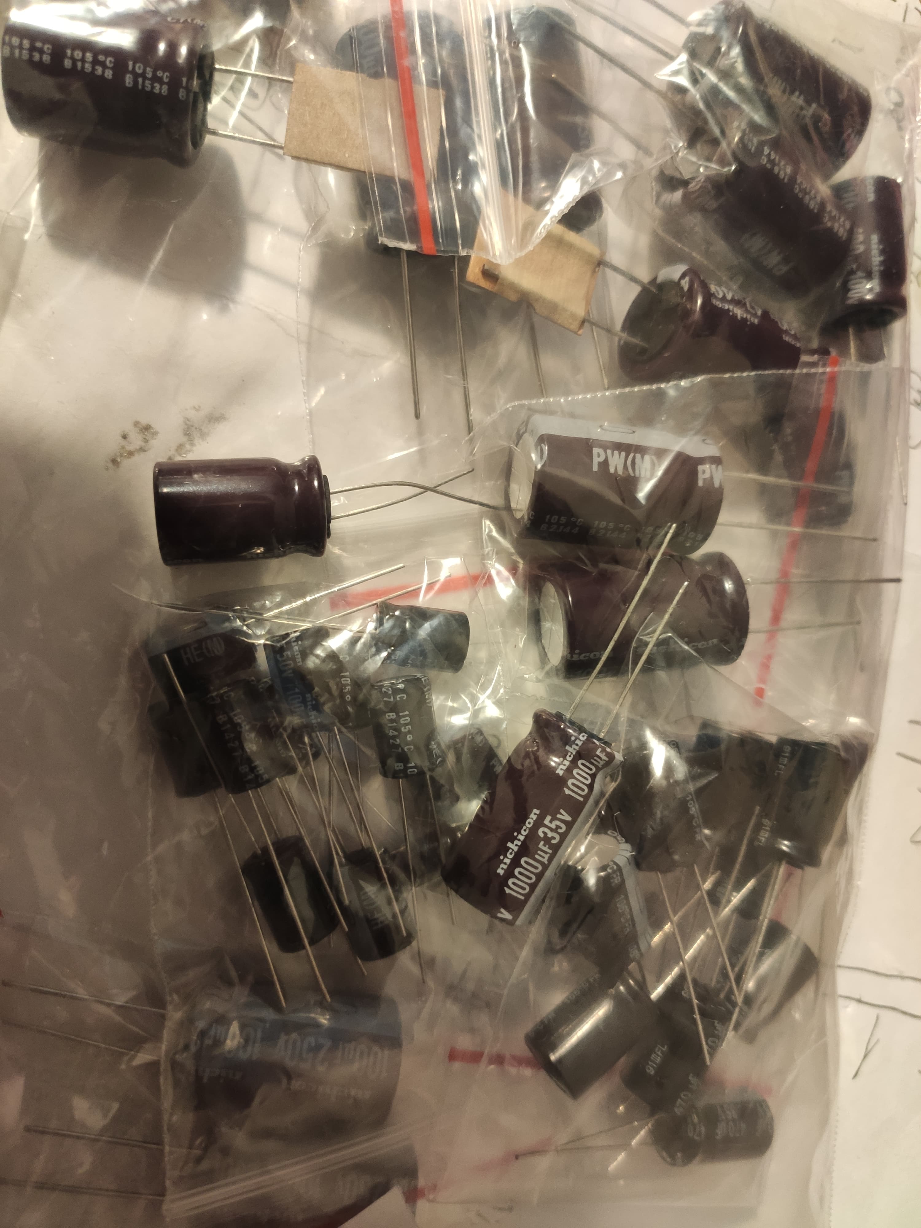

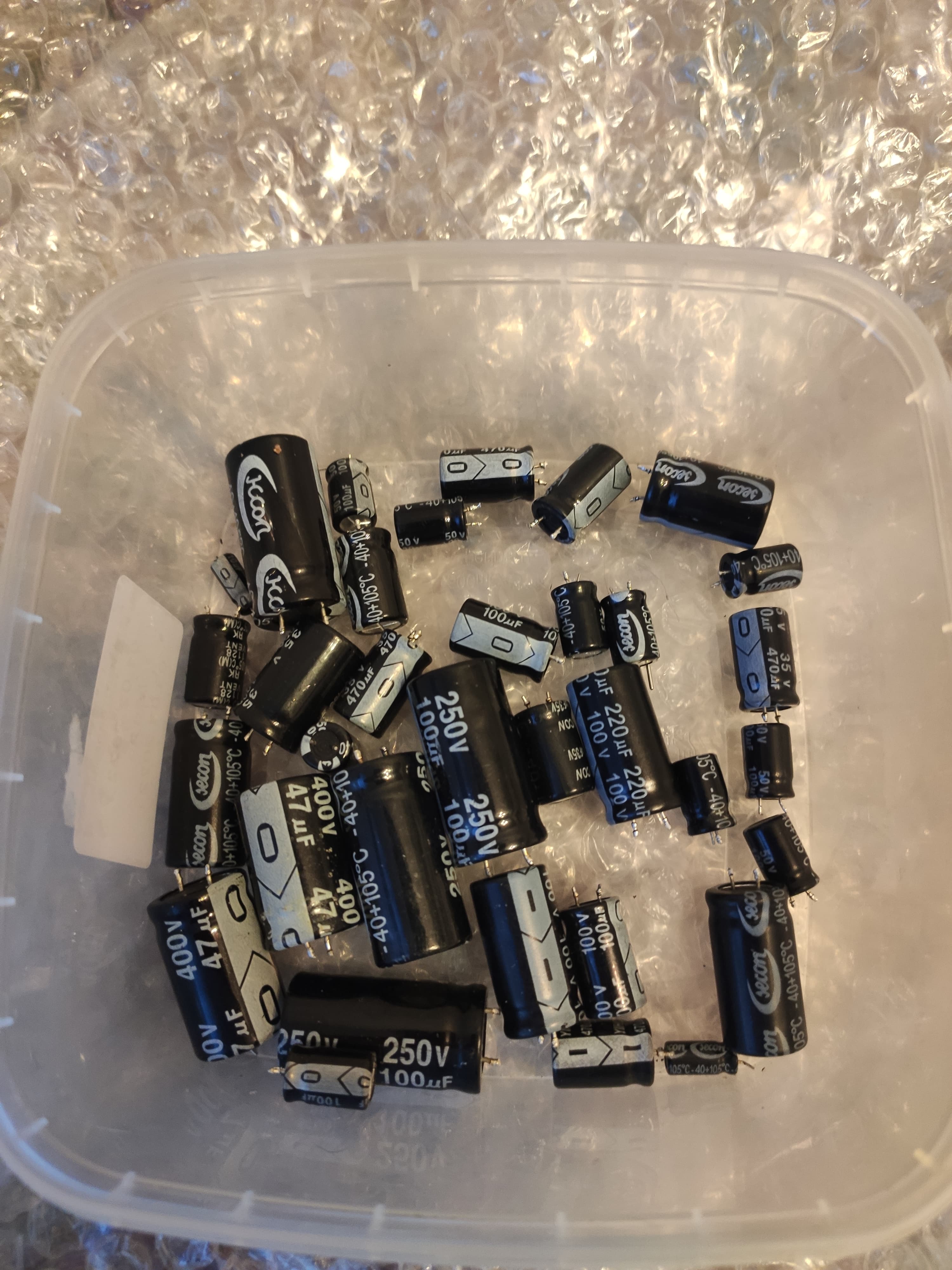

В процессе разборки было выяснено что большинство электролитических конденсаторов были мягко говоря не аудиофильского качества. А китайские изделия не совсем понятно производителя.
[IMG_20220430_132954]
[IMG_20220430_133024]
И было принято решение об их полной замене на изделия одного из более-менее нормальных брендов конденсаторопроизводителей.

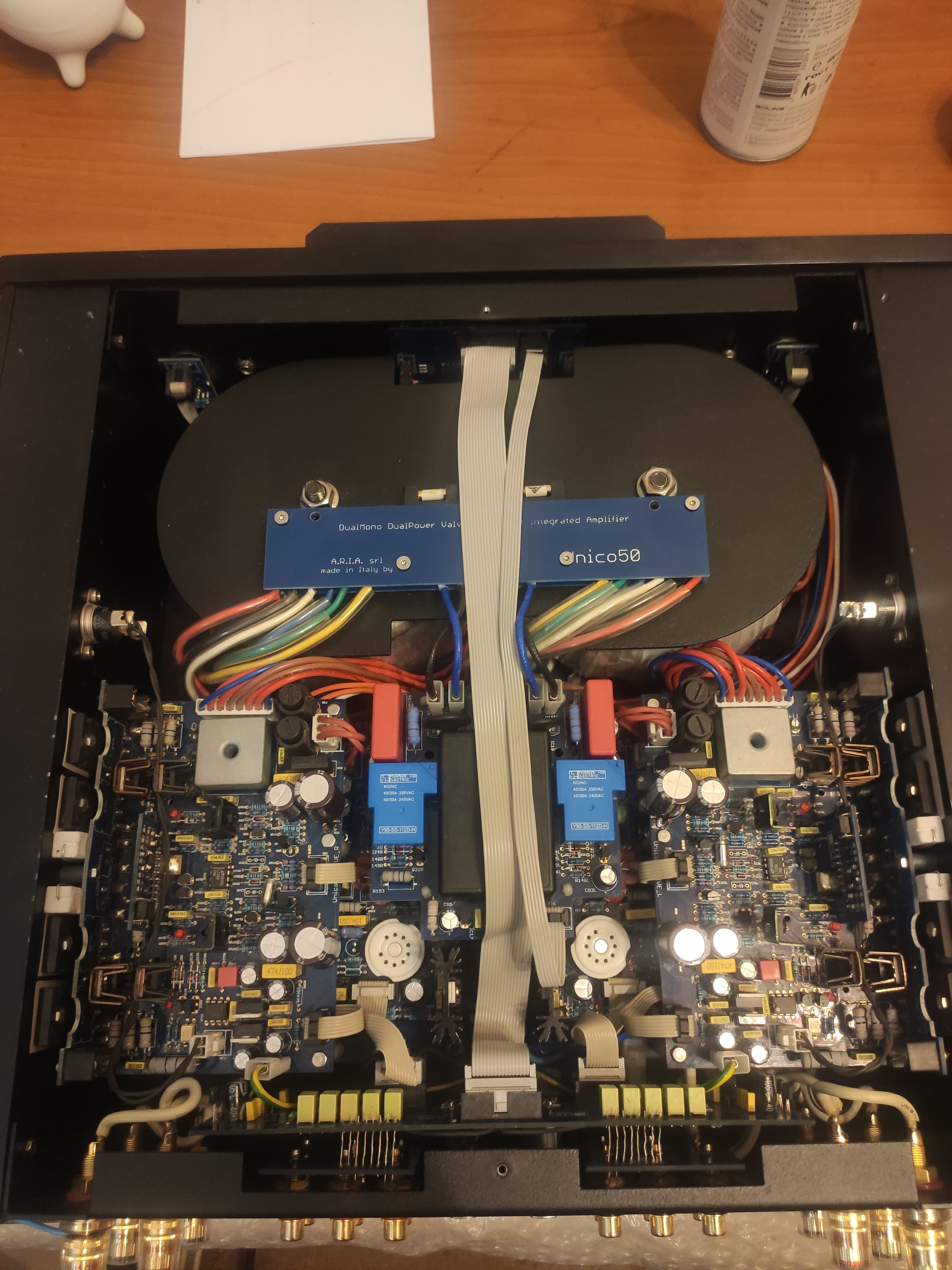

В усилителе после полной сборки были измерены поканально уровни сигналов на выходах она оказались абсолютно аналогичными. Китайские лампы были заменены на американские NOS и усилитель после небольшого прогрева был выдан заказчику.

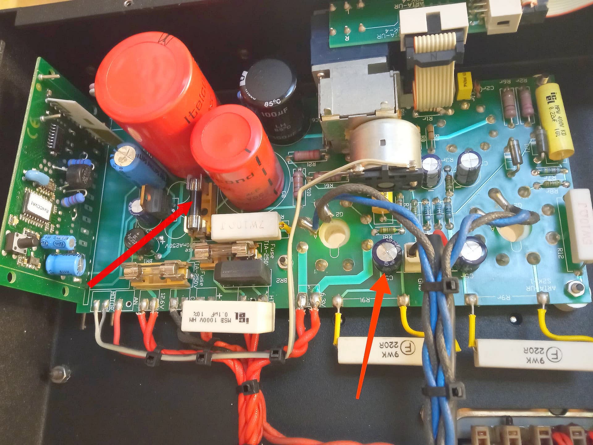

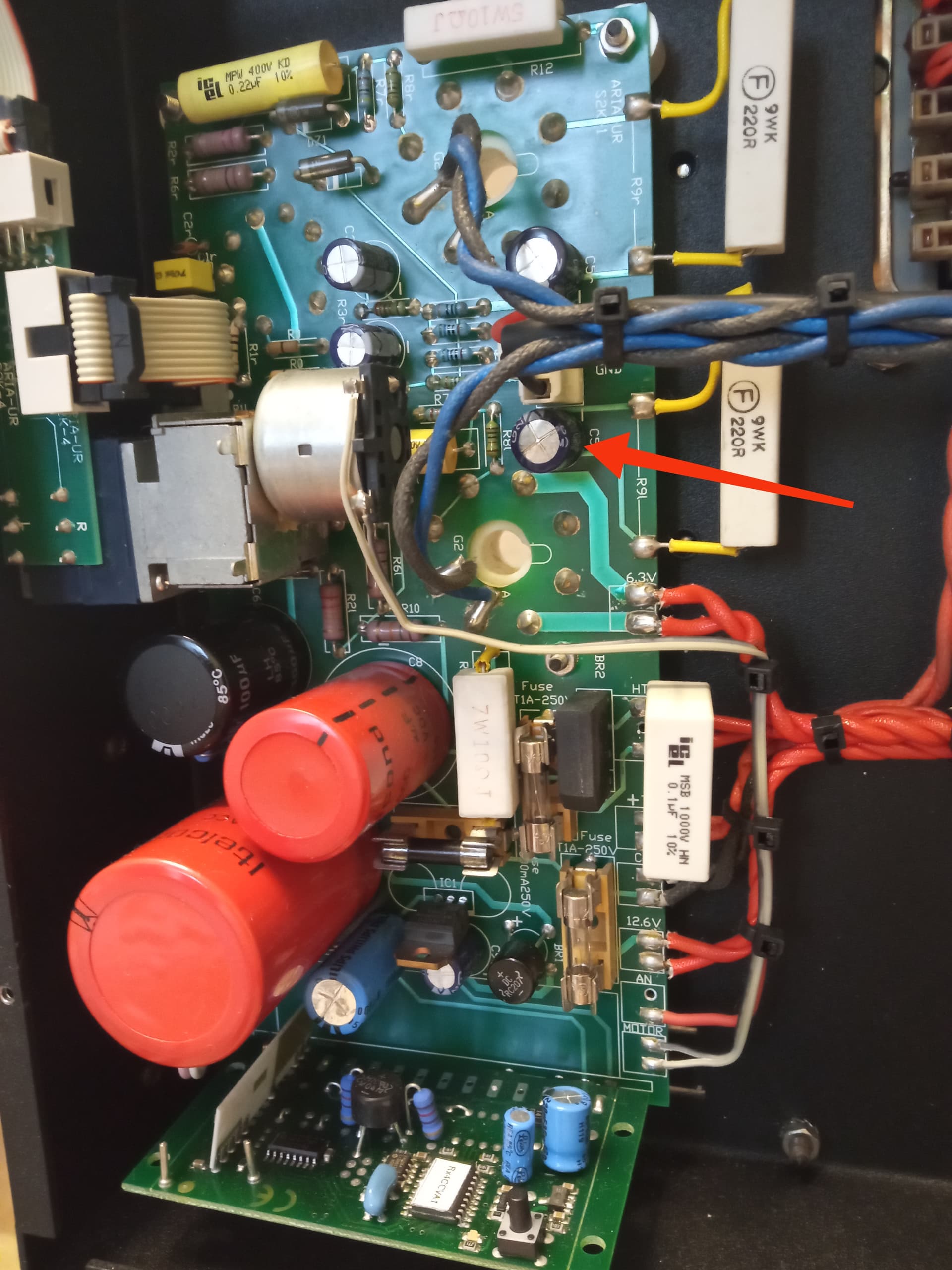

После включения стала ярко светится выходная лампа, выключить не успел, раздался не громкий хлопок, из усилителя пошел небольшой дым. Лампа на вид нормальная. Открыл крышку, вздутый конденсатор, под ним капля. Ну запах соответствующий.

1639
Cpt:
Скорей всего межкаскадный конденсатор дал утечку по постоянке и анод лампы начал раскалятся. Но могут быть и другие причины, нужна диагностика. И не включайте усилитель

Заметил ещё сгоревший предохранитель

Cpt:
Не судьба значит Jensen
Взорванный конденсатор скорее всего стоит в цепи автоматического смещения лампы. И его взрыв может быть не причиной, а следствием.

Посмотрел какие конденсаторы стоят в усилителе:
G-luxon- который протёк
Itelcond
Yageo
Philips

Cpt:
Philips
Его кто то другой уже ставил, не производитель. UR конденсаторы Philips не приименяет. Yageo кстати тоже.
aba
(Александр)
09.Октябрь.2023 09:01:16
1649
Они всегда эти две марки ставят. Itelcond итальянские , вторые - какой-то странный непонятный Китай.

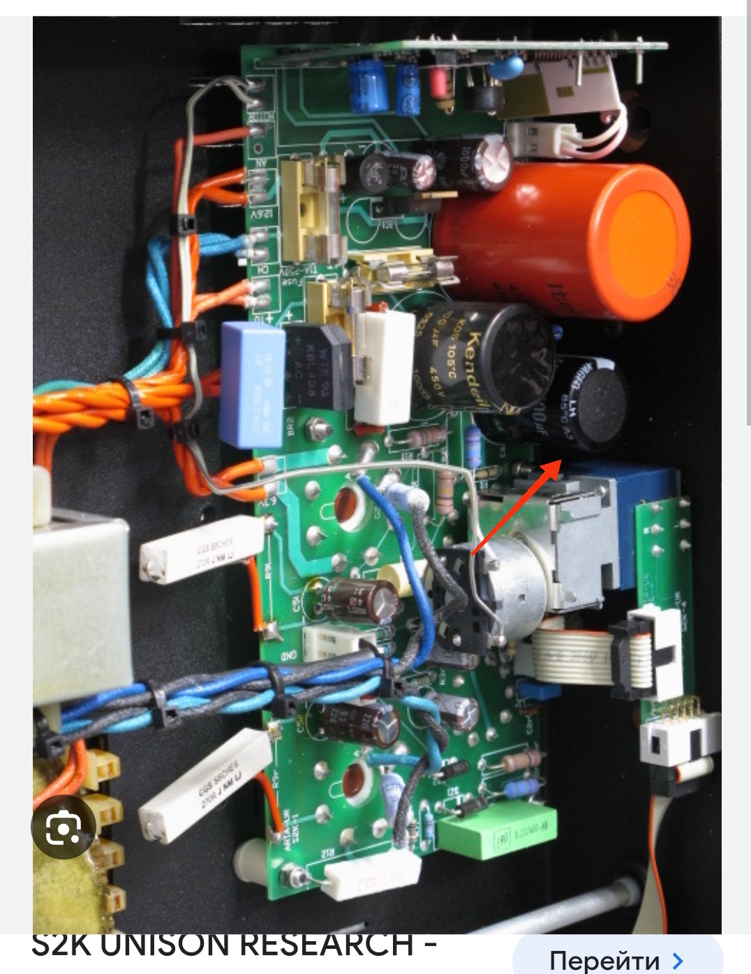

Yageo наверно ставили раньше, вот фото нашел в инете

1653

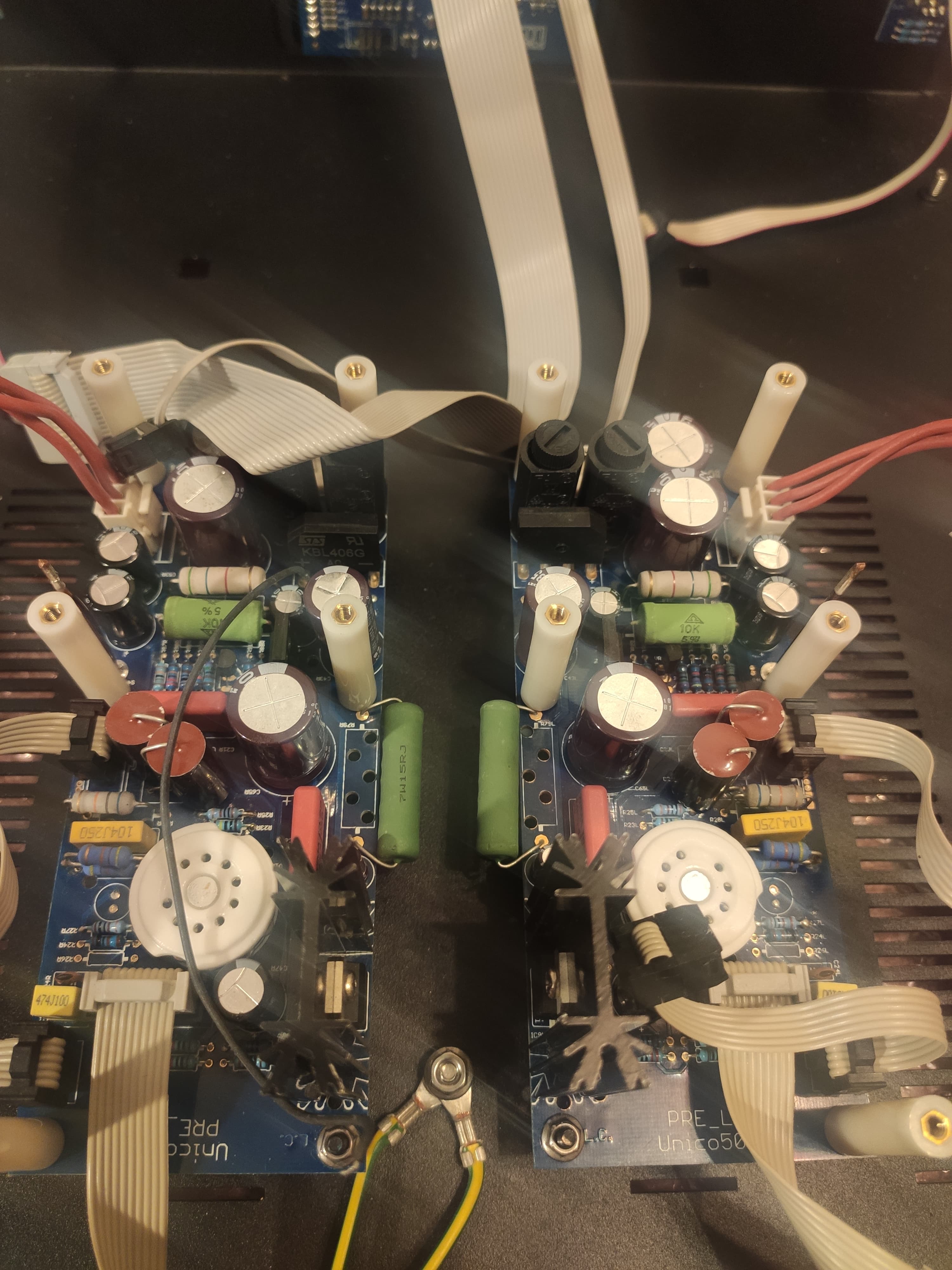

У меня сложилось впечатление что его вообще собирали в китае судя по монтажу. И межкаскадники разные на этом фото. Почему то один оставили родной а другой прямоугольничек зелененький
