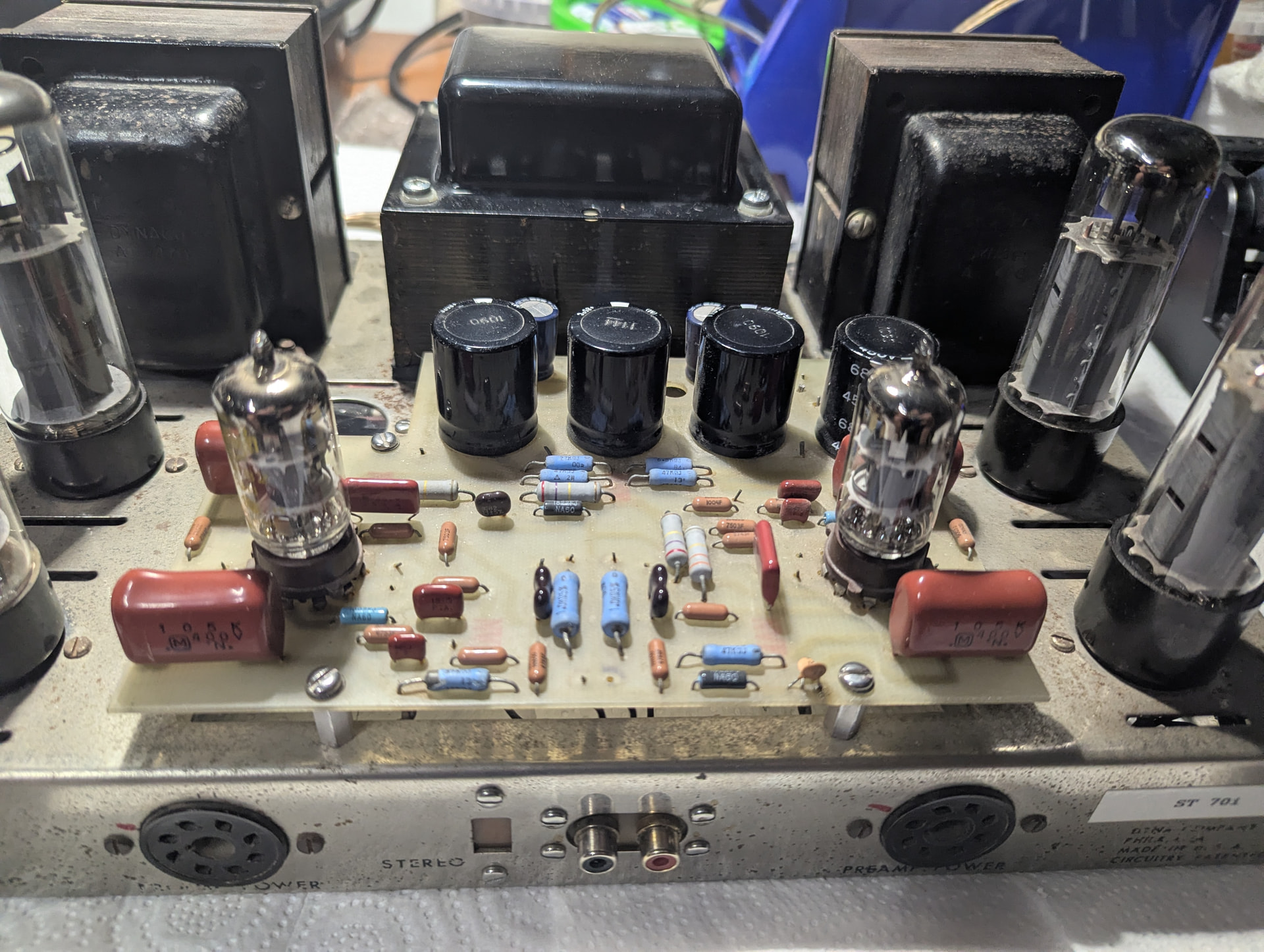

Причину пока не знаю,еще не разбирал обратно. Сделал полную профилактику, после при первом включении сгорели в каждом канале по одному резистору R85 по плюсу.
Если до этого работал, значит где то накосячил…
Да, определенно, осталось найти где, хотя делал все внимательно и аккуратно
Что входило в полную профилактику?
эх, ещё-бы знать номинал подходящий… надо будет написать производителю. раз уж схему прислали, думаю даташит тоже возможен.
Пропайка плат, замена термопасты, чистка реле и переключателей, проверка электролитов
Первое, при пропайке, не оставили где то холодную пайку или на вешали соплей…

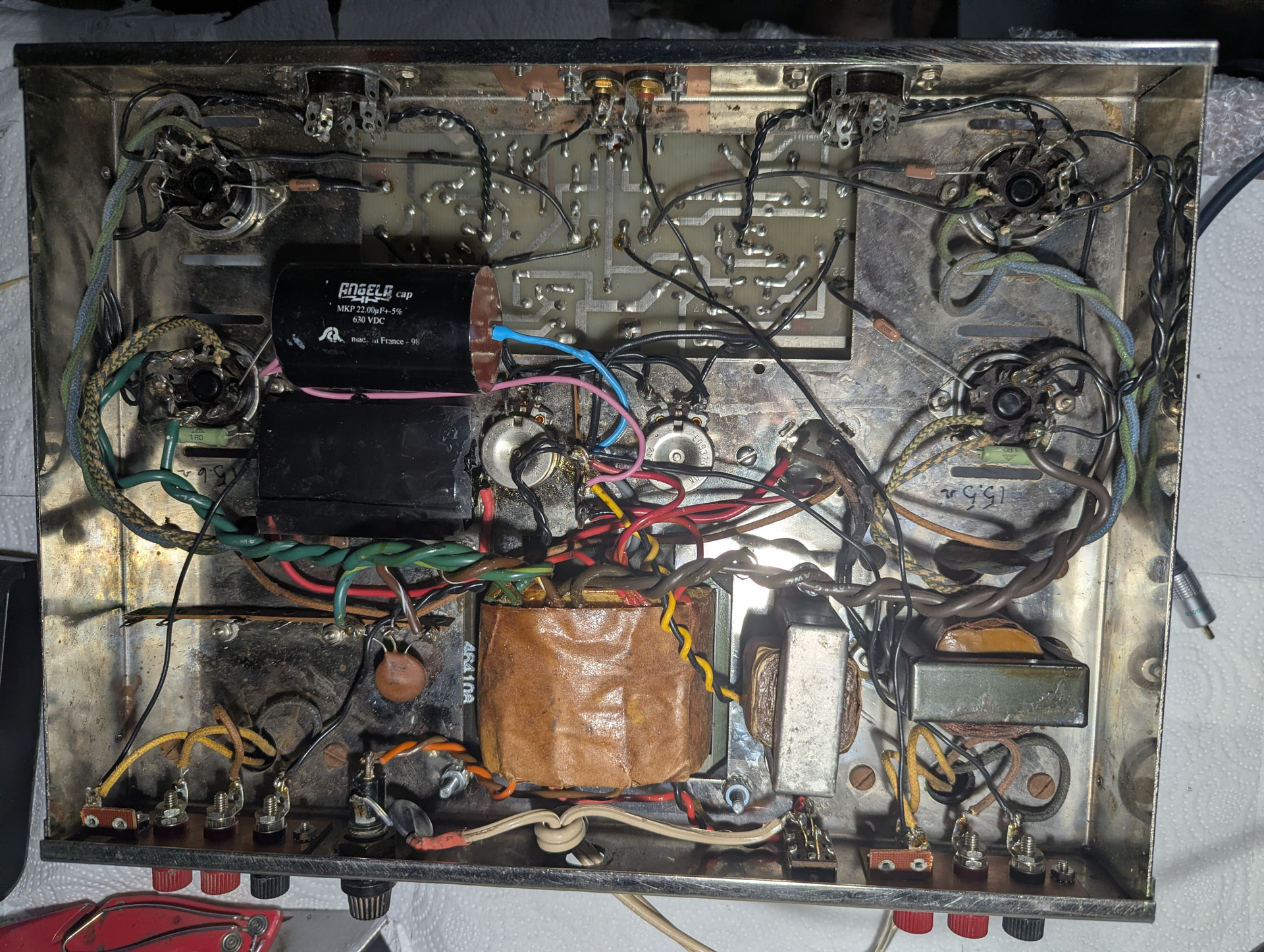

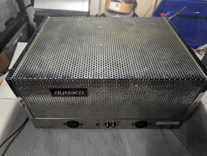

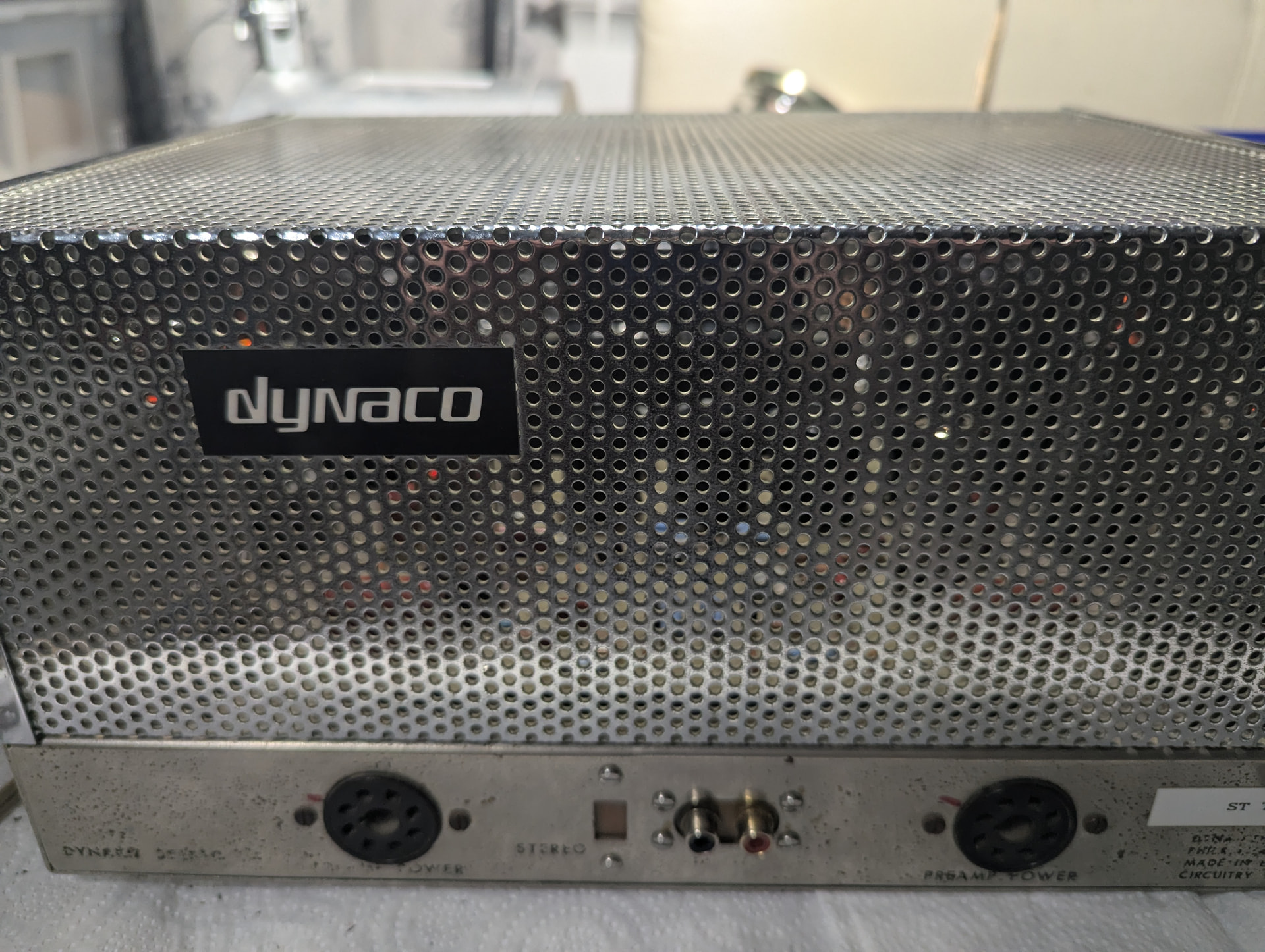

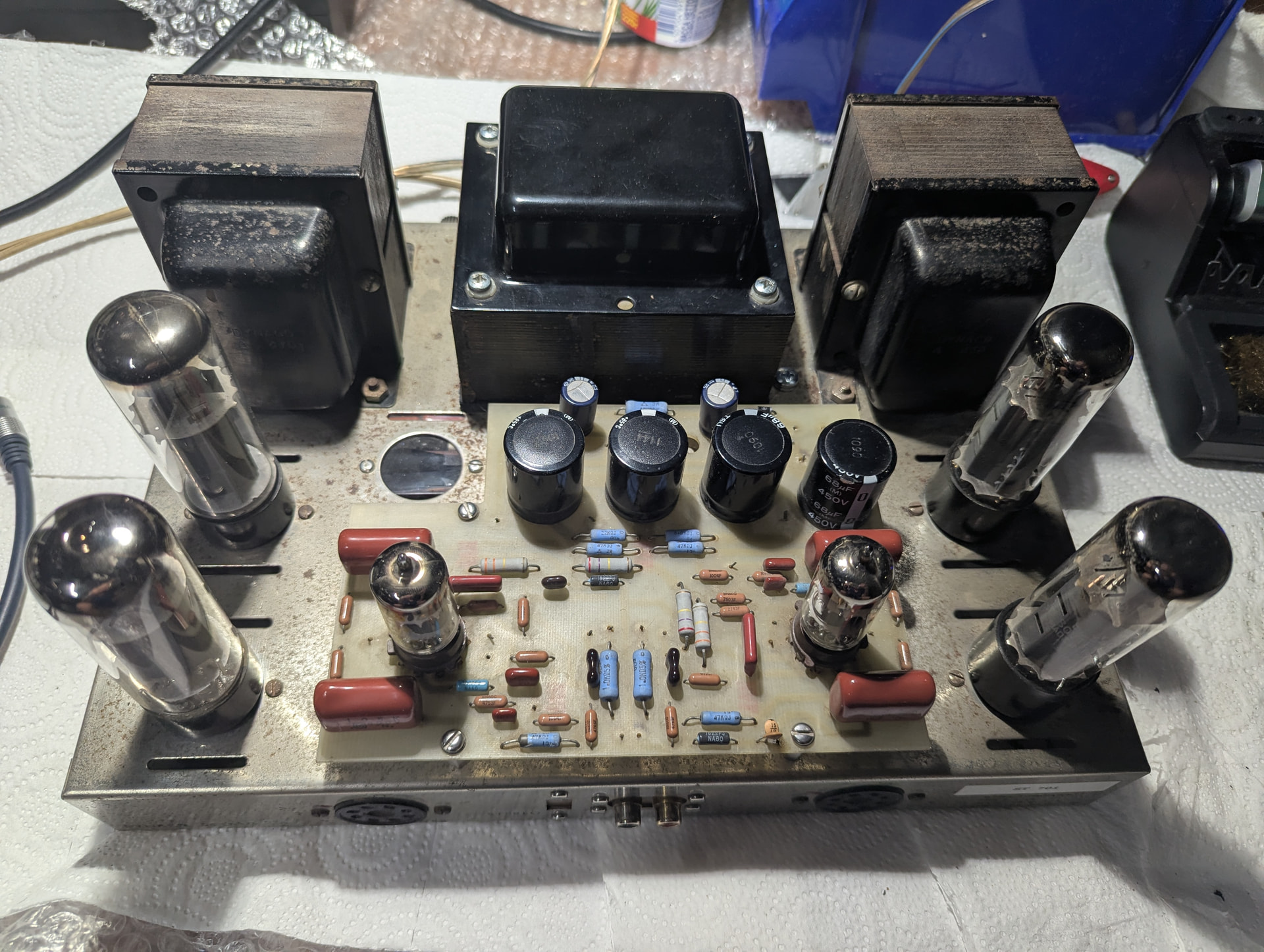

Лютый винтаж Dynaco ST70.
В 1992 году в Америке его немного переделали, убрали кенотрон, заменили конденсаторы. Усилитель был не сильно сломан, несколько проблем связанных с преклонным возрастом аппарата удалось решить довольно быстро.
Да тут, похоже, всю плату заменили. Их много разных предлагалось умельцами.
Возможно. Проблема была в питании, платой я почти не занимался, только заменил один отломанный конденсатор.
Комплектующие на плате хорошего качества. Большая часть резисторов и конденсаторов Panasonic

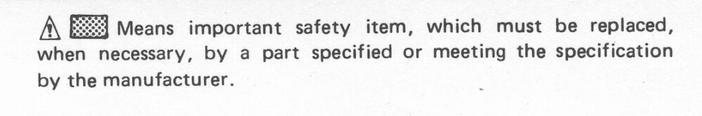

В сервис-мануалах Denon/японских производителей приписка FR рядом с номиналом резистора обычно означает Flame-Retardant / Flameproof (огнестойкий) и/или Fusible Resistor (резистор-предохранитель).
Однако, выглядели, насколько помню, они как обычные резисторы, не так, как выше у Сансуя на фото.
Это тот же самый тип FR?
Ок, начал копать тему сам.
Пока что понял, что flameproof ≠ fusible
Предохранитель- резистор это.
У сансуя на фото обычные резисторы. Они просто стоят на дистанционных проставках. Восклицательный знак на схеме это сноска, что бы при ремонте ставили на замену тоже самое.
Хотя. По маркировке на схеме стоит квадрат с точкой в центре. И обозначили сансуй его как non-inflammable. Весь усилитель что ли на них тогда.

Отличают FR от обычных противо воспламеняющее покрытие. Оно похоже на цемент. flameproof. И нормирование срабатывания по превышению мощности.
Да, в большинстве, они выглядят как обычные резисторы, как правило серого цвета.. Правда, перегорают они без светодымового эффекта, в отличии от остальных. И определить внешне, что перегорел можно только померив, так как внешние повреждения видно далеко не всегда. В Sony es серии их было довольно много…
Ещё, встречал, на них цветовую маркировку отличающуюся от стандартной. Поэтому, если нет сервисмануала, а выгорела пара одинаковых, это может быть тот ещё квест при ремонте.
Да. Бывали истории. И с маркировкой FR, есть даже отдельные цветовые таблицы, причем как обычно с вариантами, которые еще больше подкидывают неизвестных. И если нет ясности ни по кольцам ни мануала, не редко приходилось отбивать цемент и прозванивать живые витки металлизации до и после обрыва, что бы измерив и сопоставив выжженое, примерно попасть в сетку номиналов.
