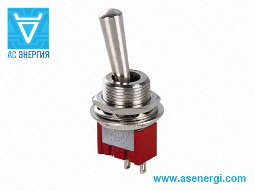

Прошу помощи разобраться в тумблером MTS-101-L1: какие у этого тумблера контакты - круглые на плату или плоские под плоские разъемы.
На фото не разобрать, похоже на круглые на плату.
В Datasheet, что на странице ниже для указано, что плоские.
Здесь же задам еще вопрос: есть ли еще какие-либо тумблеры на 220В с длиной резьбовой части более 11 мм? В проекте корпус имеет переднюю панель толщиной 8 мм.
Спасибо.
На тумблере плоские контакты под пайку (где то у меня валяется один). То что в даташите это совсем другой переключатель.
Михаил, спасибо за ответ.
Но в приложенном даташите как раз тот переключатель MTS-101-L1 (цвет только другой) и контакты там указаны именно плоские, какие и надо.
А вот на фото на сейте чипдип не понятно, круглые или плоские, больше на круглые похоже. если так и будет, не предъявишь потом.
Хотя чипдип пишет:
Изображения служат только для ознакомления, см. техническую документацию.
Михаил,
Вас не затруднит измерить толщину гайки, гровера и стопорной шайбы на вашем тумблере?
Спасибо.
Поищу…
Толщина гайки 2мм, на моём тумблере просто две одинаковые гайки, не гровера, не шайбы.

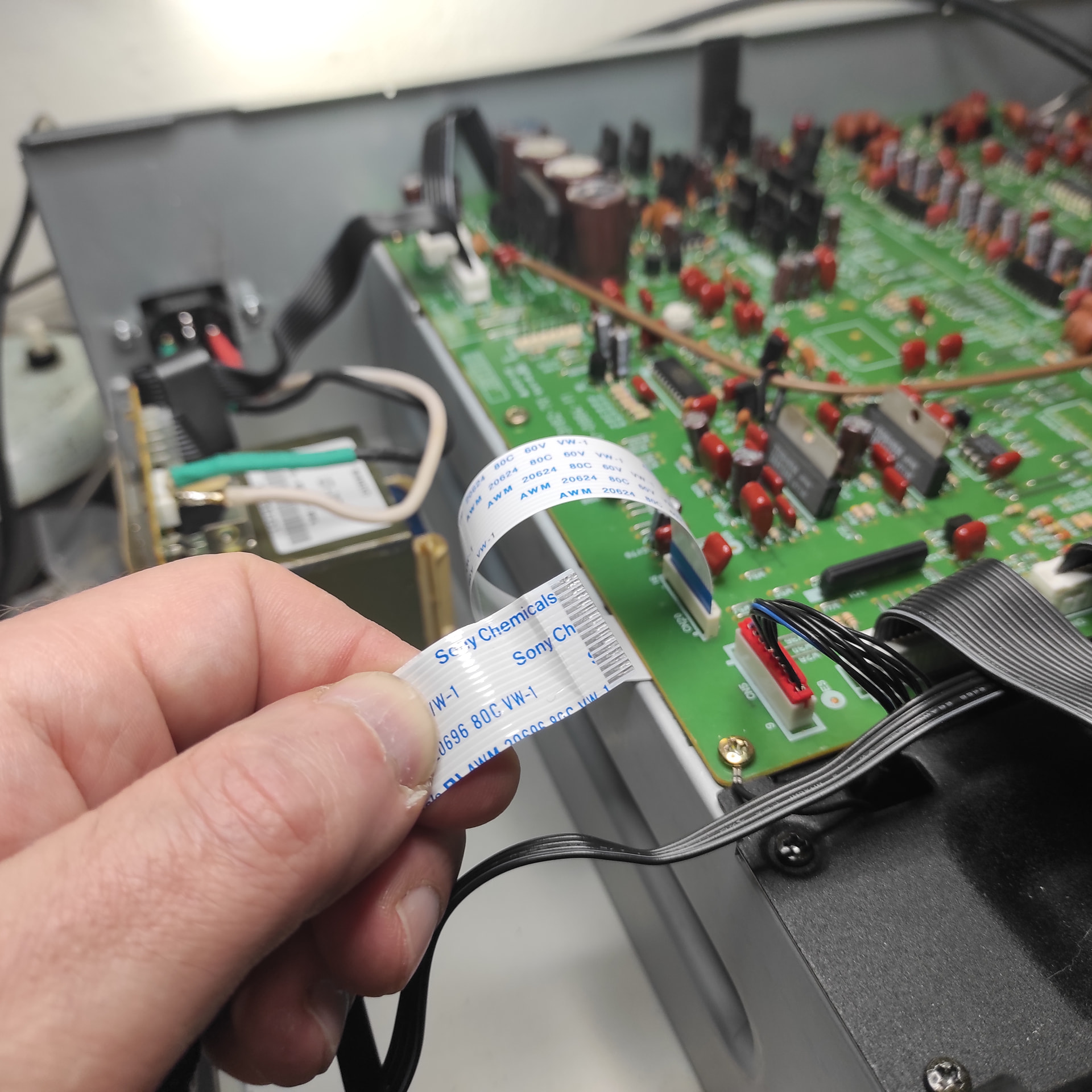

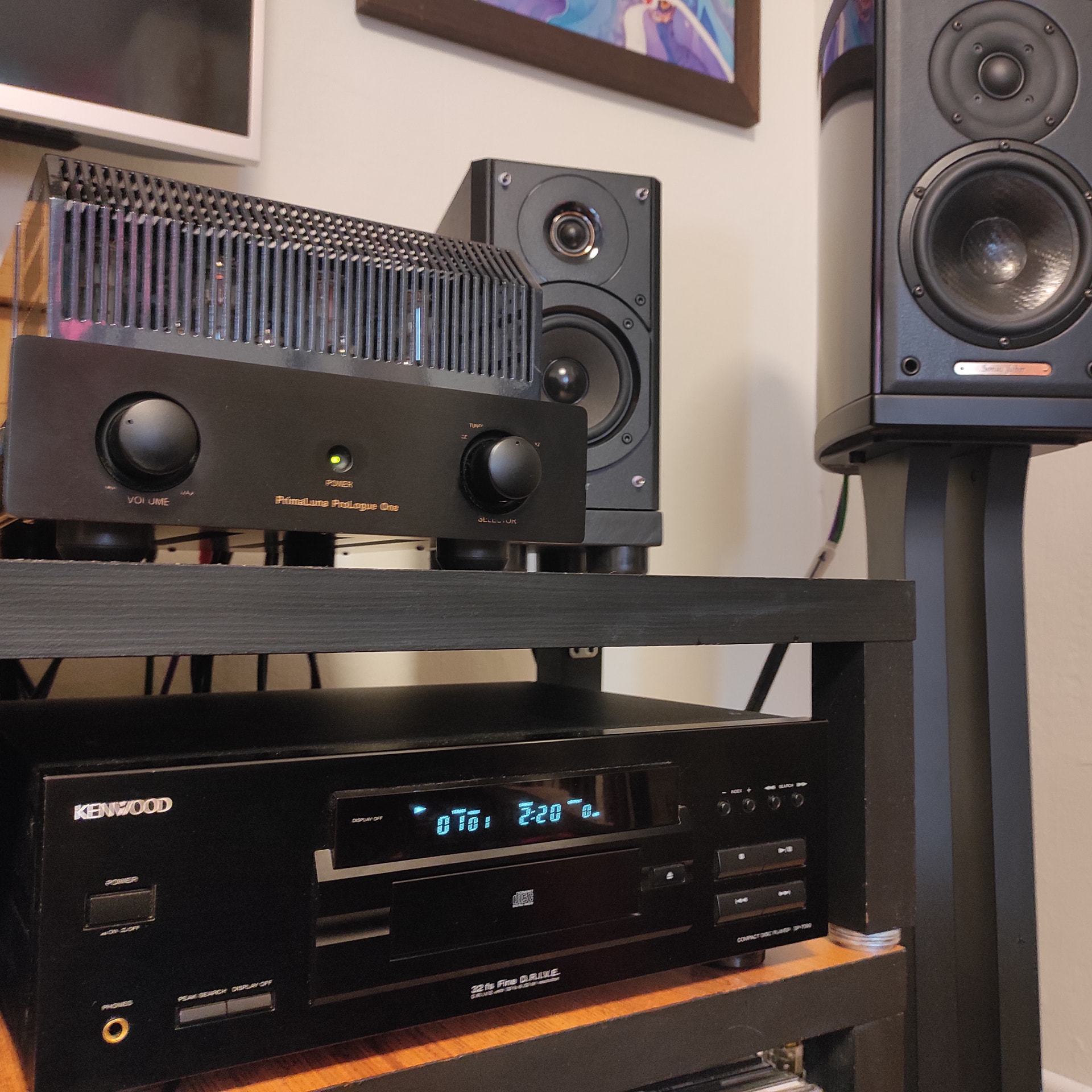

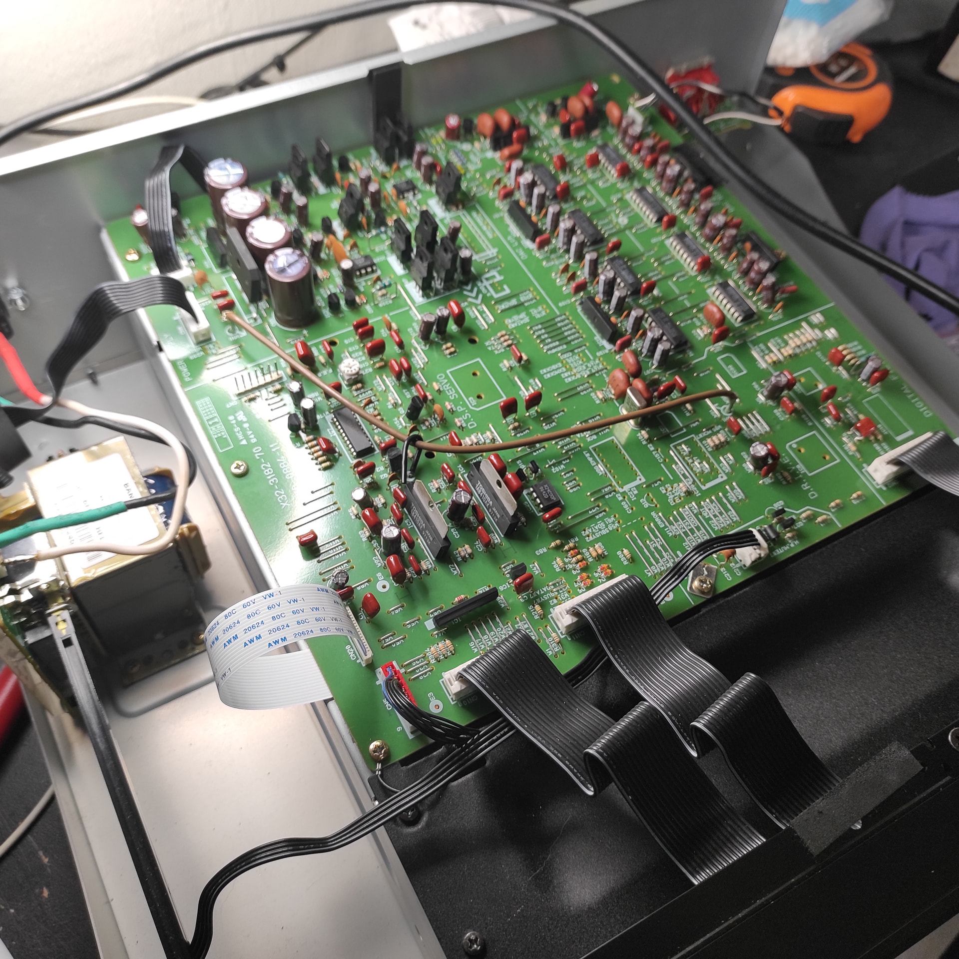

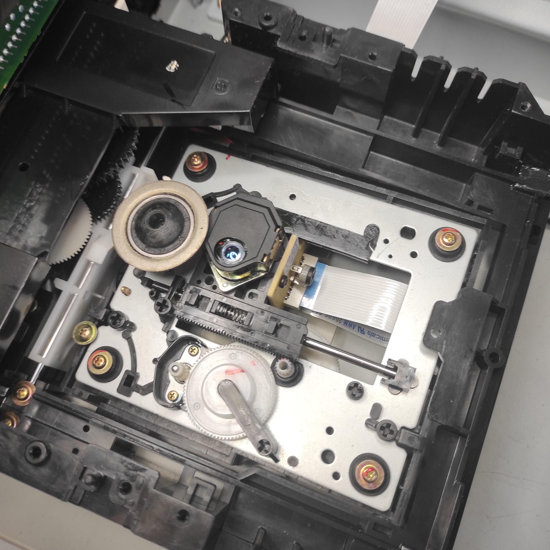

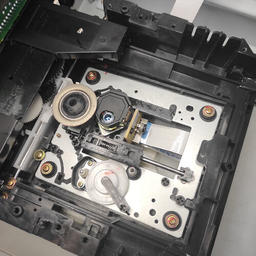

Стал плохо читать диски CD проигрыватель Kenwood DP 7090. Думал что помер лазер. Заказал новый,реплику. Установил,вообще перестал читать диски.Стал разбираться,проверил почти все и шлейф в том числе. Результат - ноль. Потом проконсультировался со спецом по ремонту CD у которого я лазер покупал. Он посоветовал опять проверить шлейф идущий от лазера к плате. Говорю проверял. Но на всякий случай стал проверять его ещё раз и тут стало понятно что дело в нём. Контакты надломились внутри шлейфа, на месте излома. И когда он был чуть разогнут,контакт пропадал. Согнут,контакт появлялся,поэтому я и не смог с первого раза разобраться .В общем заказал новый шлейф,и заменил. Установил лазер что стоял - оригинал и все заработало ) новый лазер оставил на прозапас.
