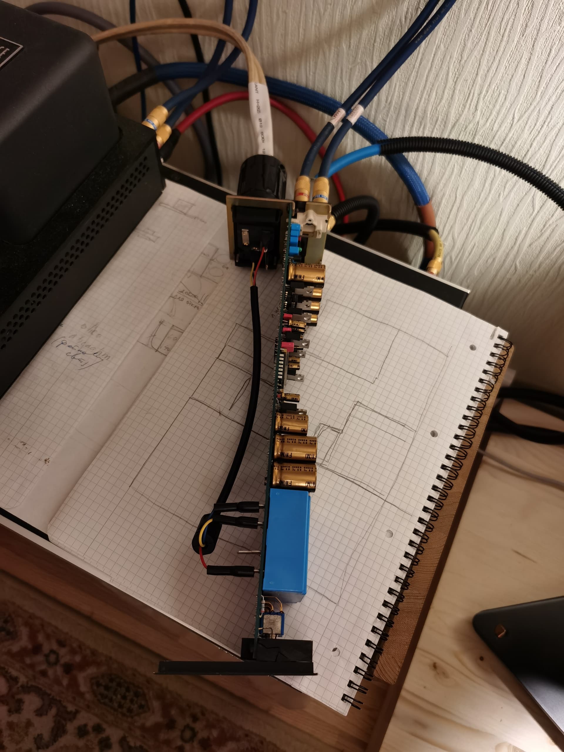

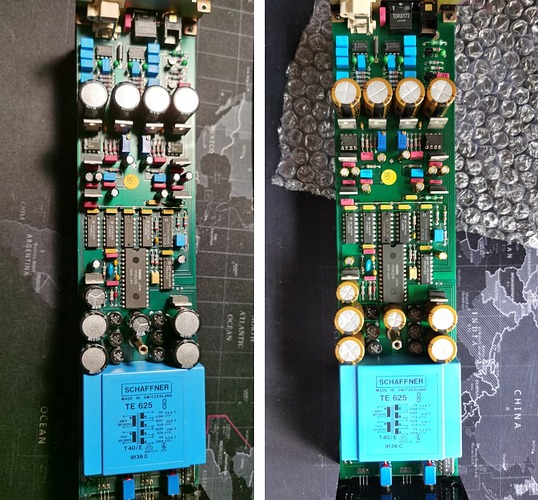

Небольшой отчет по рекап-у MICROMEGA duo.bs
Недавно по наводке от @FinnFL приобрел сей девайс для второй системы. После покупки внимательно отслушал, звук оказался весьма приятный не колкий, лёгкий, без тени “цифрита”.
По найденной в сети информации, конденсаторы в аппарате требуют замены в силу возраста. Хотя по звуку так не скажешь. Тем не менее, решил заменить.
Далее были заказаны необходимые ёмкости и в добавок пара хороших операционных усилителей OPA627 BB.
Результат до и после:
Дополнительной удобной опцией стала установка “постельки” для операционников, что позволяет менять их без выпаивания.
Даже сразу без прогрева стала очевидна разница, динамика, скорость, всё собралось в единый темп. А новые ОУ, добавили разрешения и тембральной достоверности. Апгрейд определенно пошел на пользу, рекомендую всем владельцам DUO.bs
Хорошего звука!
Вот это самый непонятный и понятный аргумент :grin: Как можно говорить о звуке устройства как о нормальном, если как оно звучало из коробки десятки лет назад никто сказать не может. А вот то что электролиты за это время “уплыли” факт неоспоримый, даже в даташитах это написано - даже если конденсатор не работает, то он стареет.
“по звуку так не скажешь” имелось ввиду: очень даже бодро играет и в таком “уставшем” состоянии :grin:
