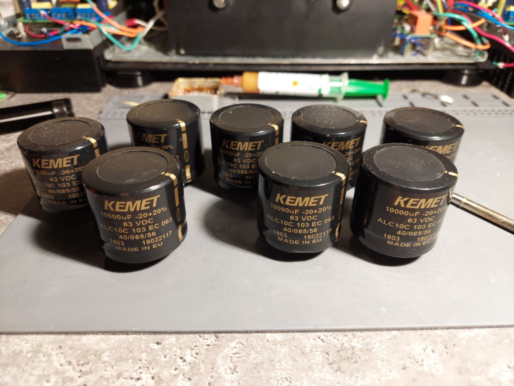

Коллеги, приветствую! Есть ли кто в Питере с профессиональным LCRметром? Мой приедет не скоро, а возникла острая необходимость померить этих красавцев
Большие банки обычно ок.
Что купили?
Б/У?
Нет - собственная оплошность: подал не соответствующее напряжение (75 вольт), хотя в даташите написано surge voltage 72.5V ≤ 30s Surge followed by a no load
period of 330s, 1,000 cycles at +85°C. Были под напряжением минут 10, пока не очухался :grin:
Если вздуваться не начали, то замеры ничего не скажут… пережили они стресс или нет.
Нет, даже не нагрелись
У приятеля, тоже Кеметы, но 1000х450вольт полдня проработали под 480 вольтовым напряжением - до сих пор живы и пашут
Ничего с ними не будет. У них рассчитан незначительный ток перегрузки.
Большие банки от 1000 мкф по моему опыту всегда живее живых , да же возрастом в 45 лет, если они хорошей фирмы.

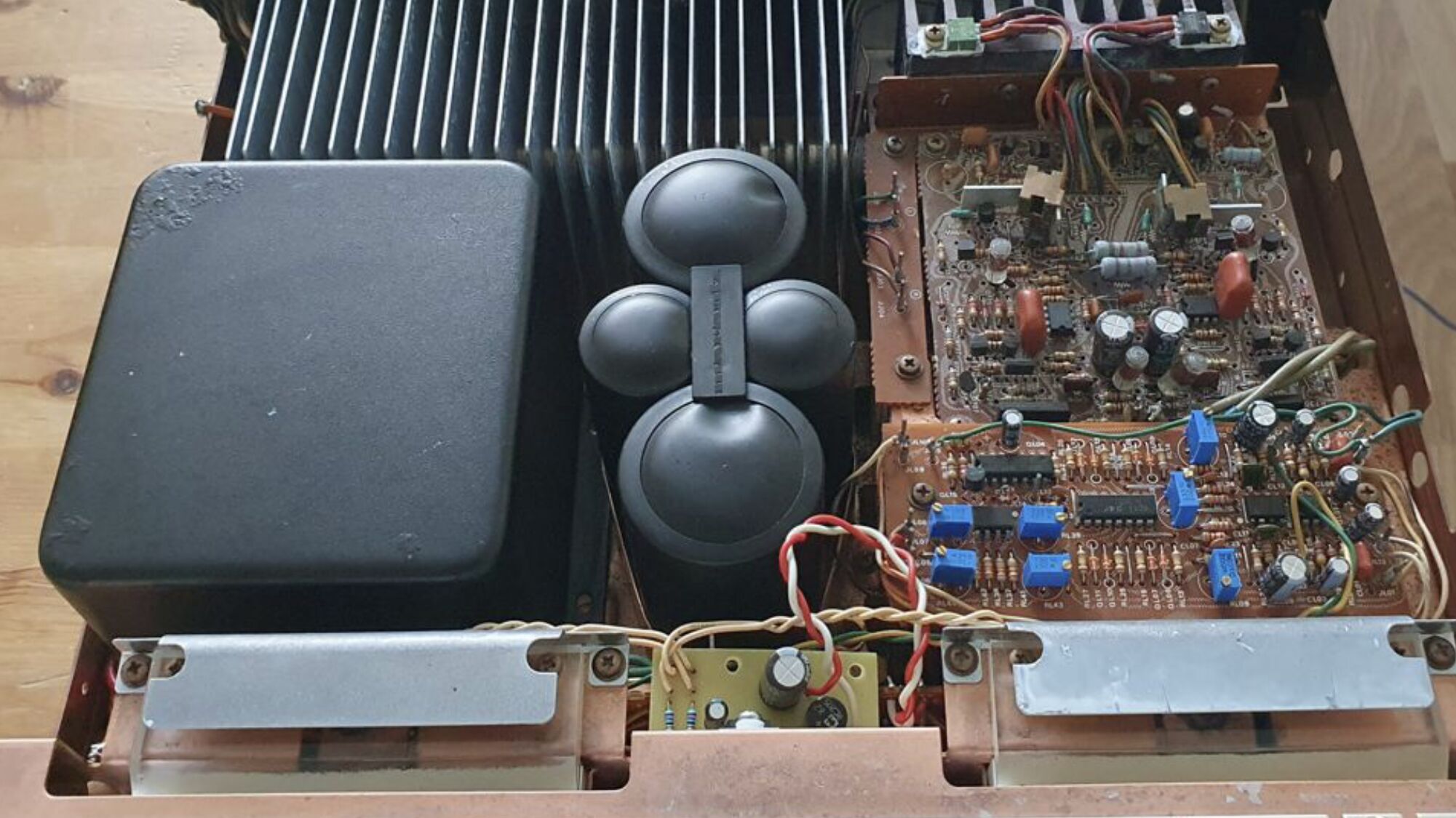

Друзья, подскажите! Есть такой усилитель, с такими ёмкостями. Хозяин говорит, что номиналы, esr и потери в норме, что просто пластиковые крышечки вздулись. Так ведь не может быть? Они (крышки) же не могут вспухнуть сами по себе?
под пластиковыми крышечками обычно металлические крышечки, раз вздулось, то им уже хана.
Это просто сверху пластиковые накладки. Ничего там не вздулось. От тепла и времени они деформируются. Пальцем нажмите сверху. Если вздулись сами конденсаторы , вы это почувствуете. Но я уверен что все с ними в порядке.
Спасибо откликнувшимся! Диаметрально противоположные мнения))
Насчёт прощупывания пальцем - отличная мысль! Жаль только, что меня с этими конденсаторами разделяют пара тысяч километров… придётся довериться владельцу
