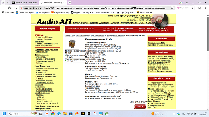

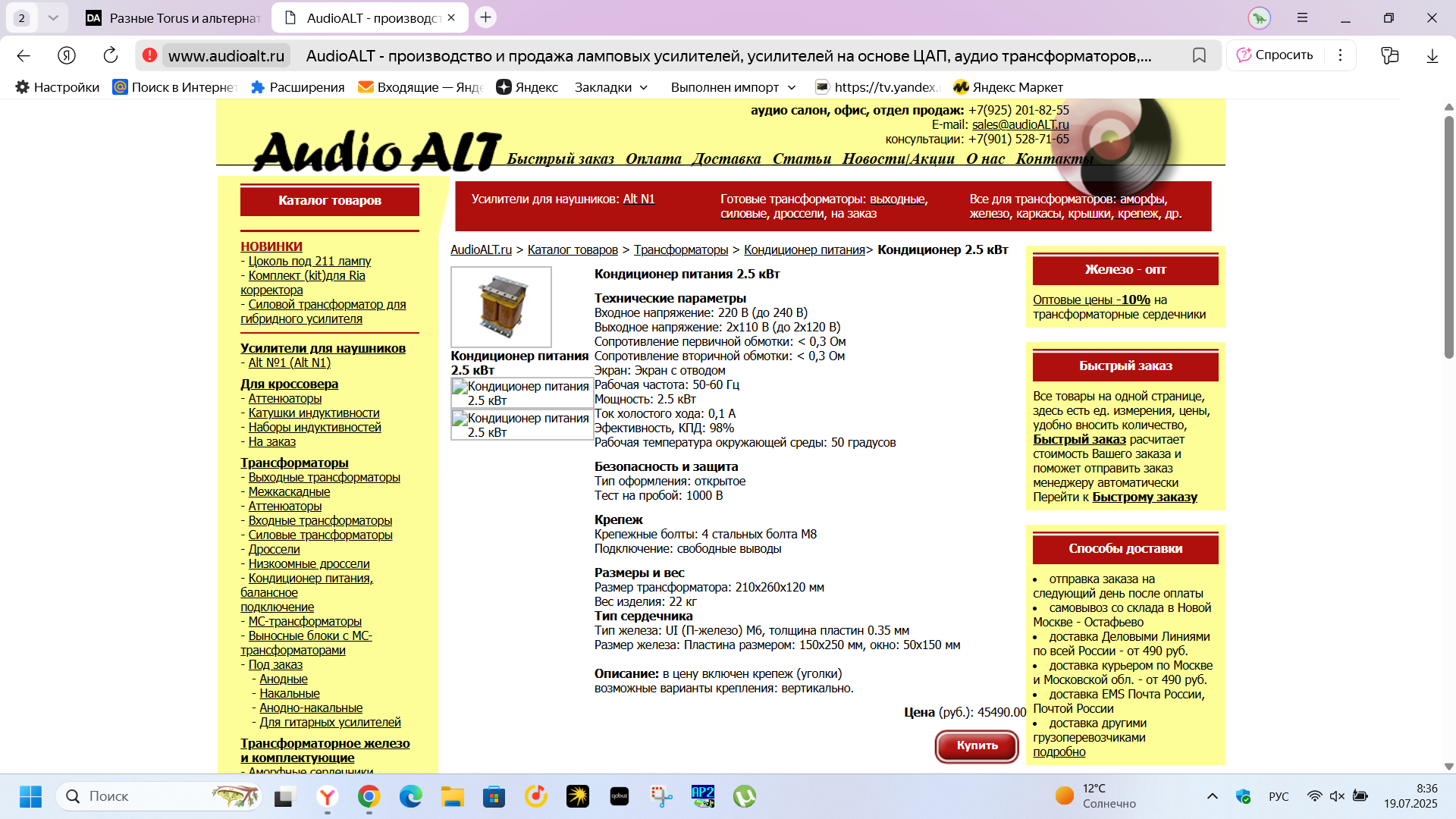

Отзовитесь пожалуйста те кто купил кондиционер питания (развязывающий- разделительный трансформатор) у этой фирмы.
http://www.audioalt.ru/product.php?product=2618&cat=102
Есть несколько вопросов по кондиционеру.
Интересно. Трансы теперь кондиционерами называют. :thinking: И живут они, видимо, где-то в 2000-ых. С 2014 года напряжение в сетях РФ должно быть 230 В ±10 %, т.е. 207…253 В, а не “220 В (до 240 В)”

Может они просто забыли про допуск в % сузив диапазон 230 В ±10В, и будет вам от 220В до 240В (что ни есть хорошо).
Маленький, это на сколько квт. и внешне как на картинке? (кондиционер)

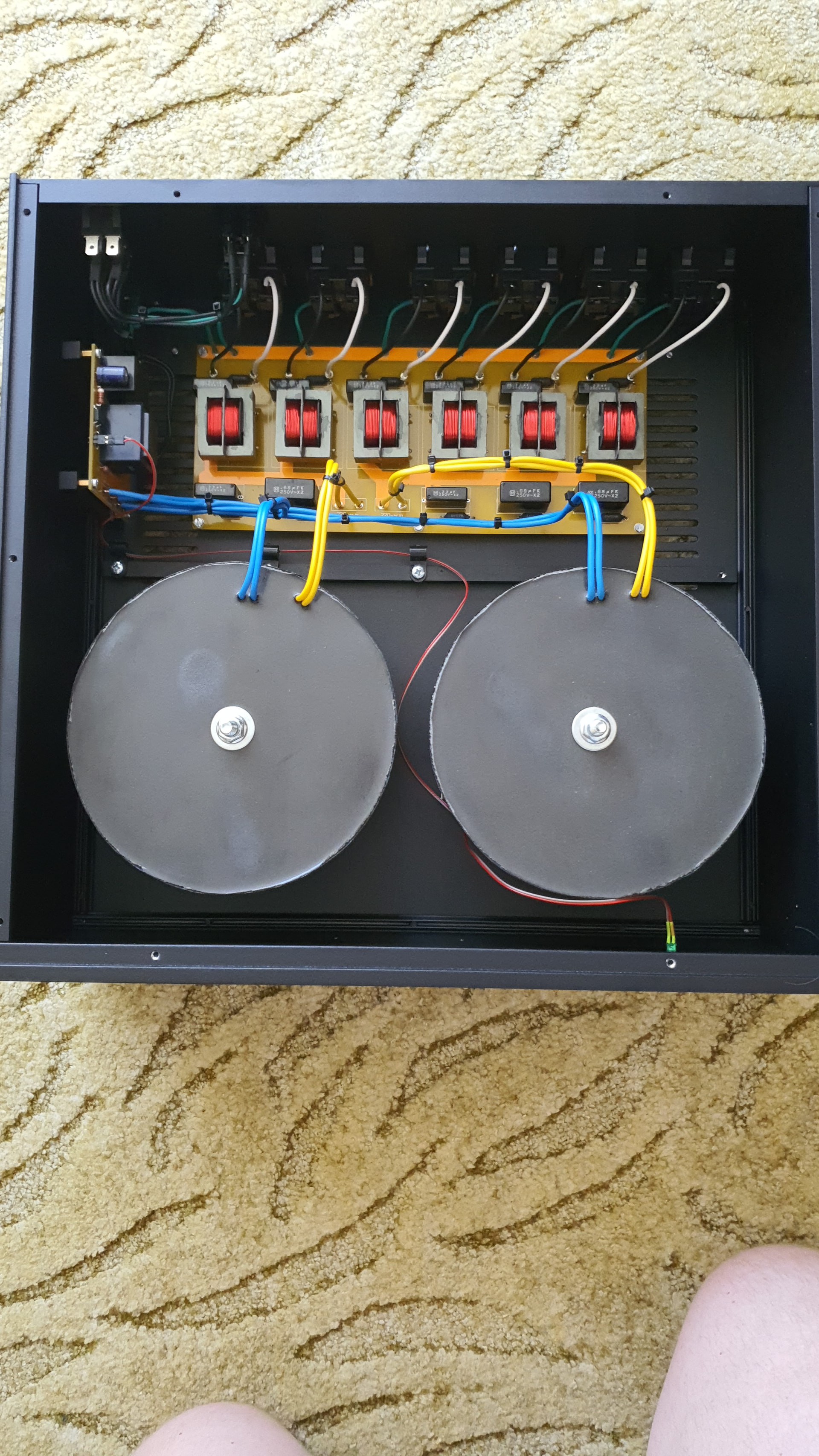

про Torus tot mini/mas - USB порт, все оказалось довольно забавно:)
Внутри стоит простой адаптер apple на 12вт :slight_smile: причем подключен он до трансформатора, т.е. в теории его использование не влияет на подключенные устройства.
Зачем это вообще там USB был сделан - вопрос открытый, для меня
Хорошо, что так. А если бы подключили после трансформатора, то его влияние на подключённые аудио аппараты было бы значительно больше.

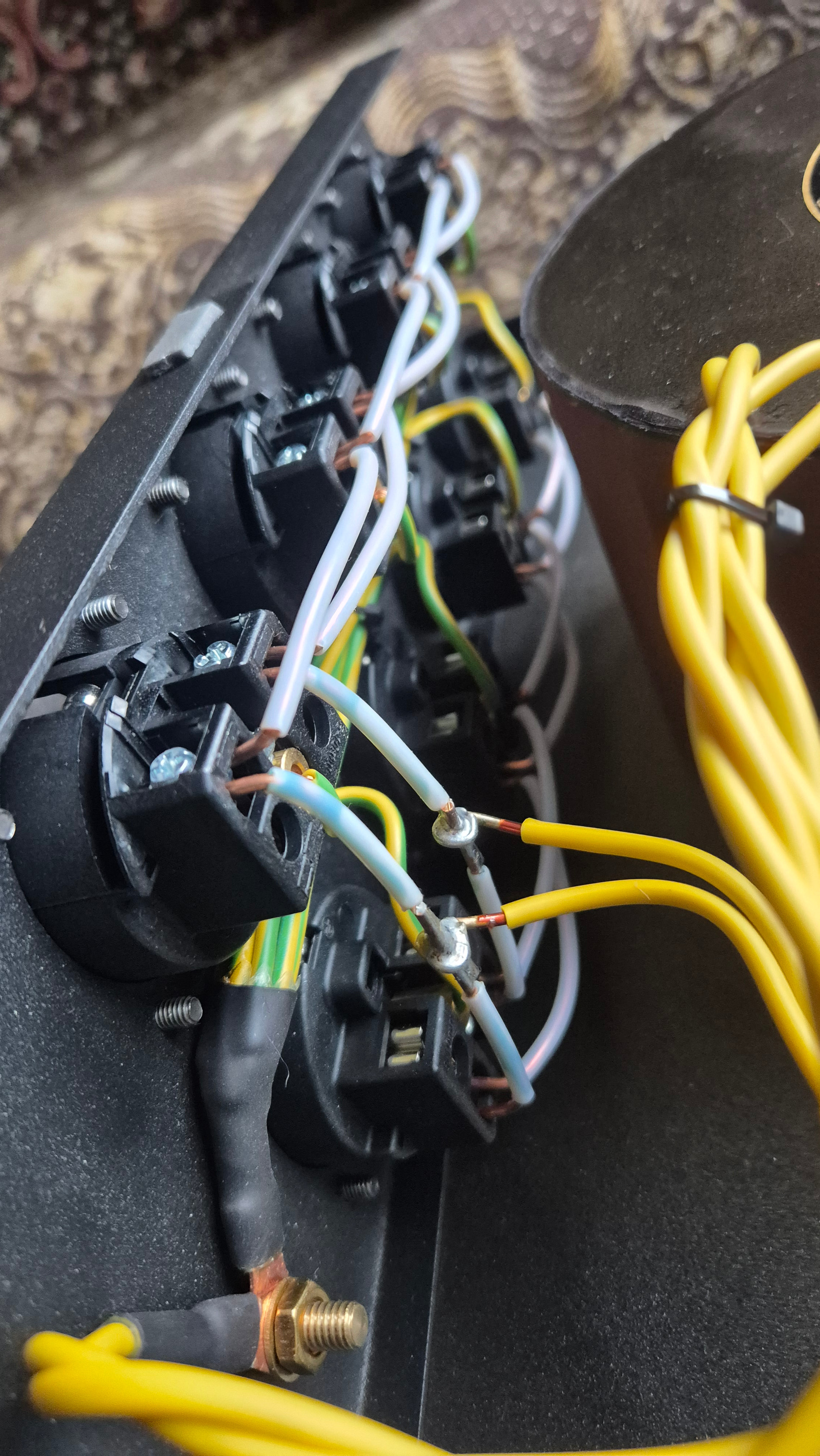

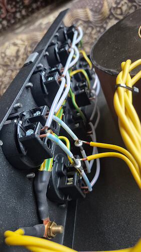

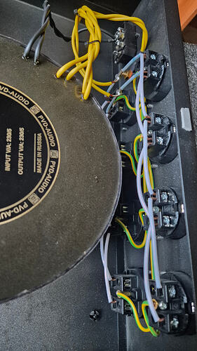

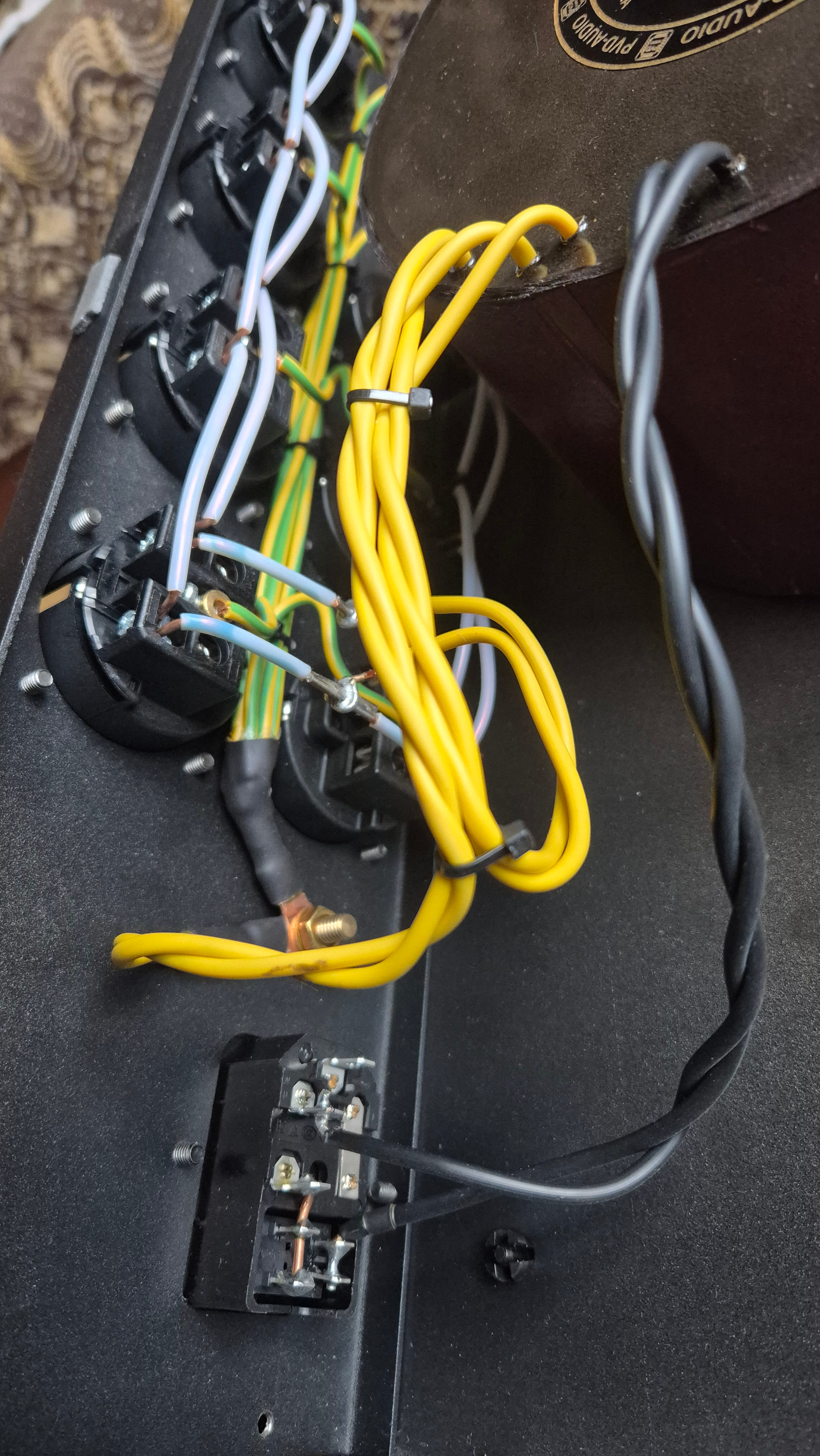

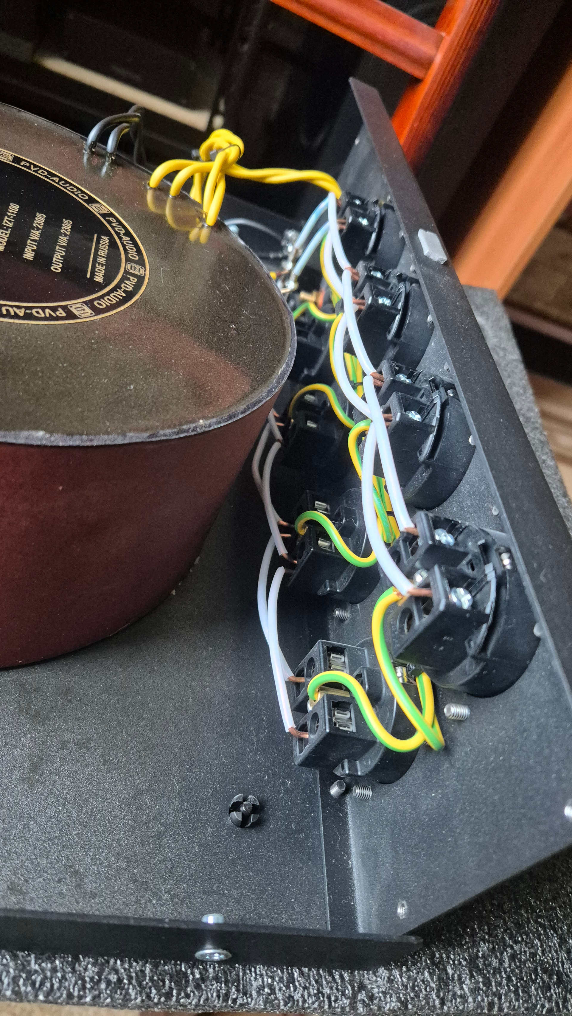

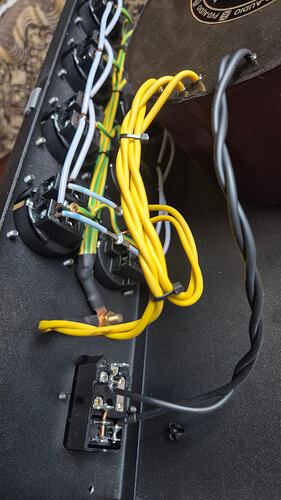

pvd izt-1100. несколько фоток разводки.
моножила, говорят обожжена, изоляция. земля вроде многожила.
Спойлер
скорее всего розетки и интел заменю сам. проводку другой человек.
Интересное конечно они подвели фазу и ноль. Зачем в таких местах пайка не пойму
Сечение вторички транса и разводки разное, зажать в розетке не возможно. Самое простое (и разумное имхо) грамотно припаять.
