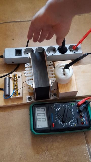

Всё нормально с ним. На их сайте есть инструкция по определению фазы. Правда есть одна загвоздка: не каждым мультиметром можно определить фазу. Мой Mastech MAS838 например, не определяет. Чувствительности ему что-ли не хватает :thinking:
А что скажете на это?
Представитель семейства трансформаторов для силовых применений. В хиенде конечно с такими ляпами, типа две фазы, жить можно, но ловить нечего)))
Первичную обмотку необходимо подключать так, чтобы на корпусе трансформатора был наименьший потенциал. А светится на вторичке и должны оба вывода, в идеале одинаково, так как там ни фаза ни ноль (нет гальванического соединения с первичкой) А светится из-за емкостной связи обмоток.
Ну вы же видите что светится только один. Михаил (Е320) сказал что светодиодный пробник для этих целей не годится и предложил для проверки РТ единственно верную методику с помощью мультиметра. Её цель состоит в том чтоб один щуп был подключен к третьему контакту т.е. к земле (не к заземлённой нейтрали) и относительно неё измерять показания на каждом из концов вторички. Показания должны быть примерно одинаковые. Вы согласны с такой методикой?
На видео не светодиодный пробник. И если неоновой индикаторной отверткой пользоваться правильно, а не как на видео, то светится будет на обоих выводах вторички. При этом где потенциал будет больше,(отвертка светится ярче) там и есть условная “фаза”.
С методикой не согласен. Вернее не у всех есть заземление, поэтому потенциал на выводах вторички можно измерять достаточно чувствительным вольтметром просто относительно пространства вокруг, зажав второй щуп вольтметра в руке.
Показания будут разные.
Порядок разности, примерно.
Это уже интересно.
Ну как же не светодиодный если в нём красный светодиод и батарейка, то какой он?
Меньше порядка.
Плохо видно на видео, похож на неоновый. Однако это сути не меняет. Мерять нужно прикладывая руку к верхней части пробника.
Увы и это не так…
