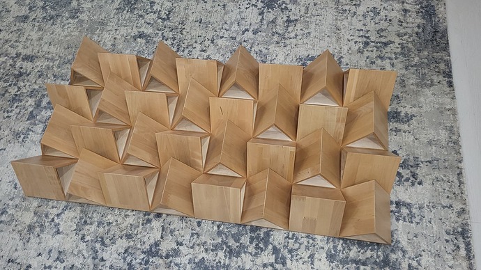

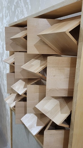

Если вкратце ответить в контексте заданного вопроса , то угловые срезы вообще не нужны(только хуже делают) и важна высота брусков. Чем выше бруски, тем с более низких частот работает панель. Панель на первом фото больше для декора. На звук влияние, конечно окажет, но есть решения эффективнее.
В зависимости от типа построения панелей 2d qrd (последнее Ваше фото) или skyline, глубина этих панелей на одинаковых диапозонов частот тоже будет отличаться. 2d qrd при одинаковой со skyline глубине, будет уже.

Работает в смысле рассеивает или поглощает?
Рассеивает. Например, при максимальной глубине в 13см 2d qrd работает от 736гц и выше. Частота ДО которой работает диффузор задаётся толщиной столбиков.
Поглощение — это перевод звуковой энергии в тепло. Здесь перераспределение. Если столбики сделать из более мягкого материала, то панель будет поглощать, но уже не распределаять.
