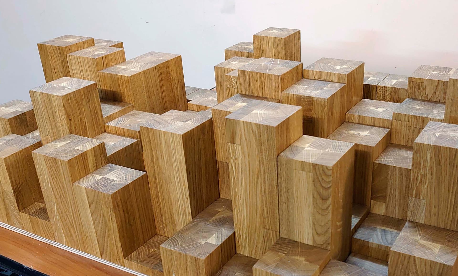

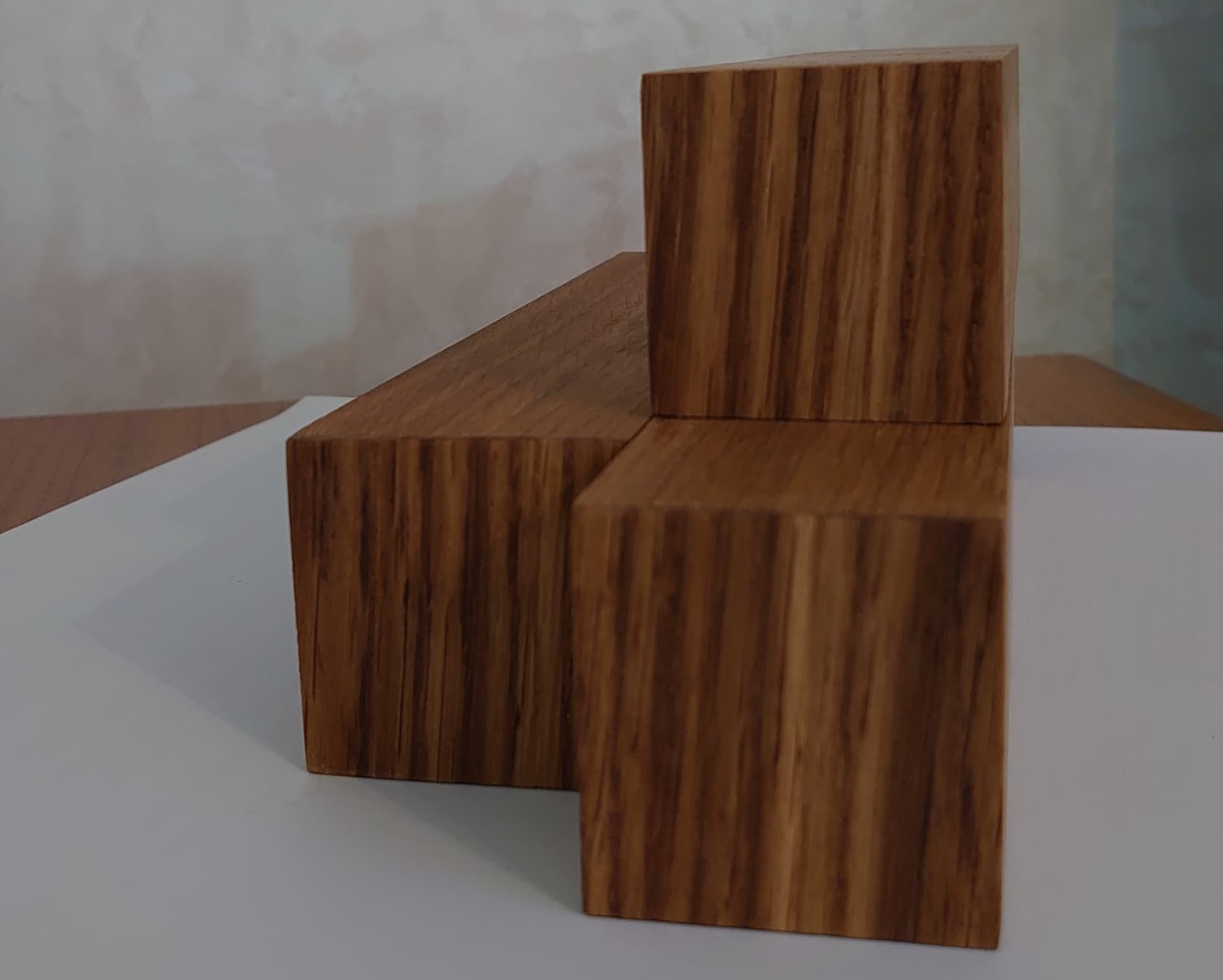

Возвращаясь к Скайлайнам из сосны за 10 т.р. - сделать из красивыми не получится, по той же причине, по которой не бывает красивой мебели из сосны.
Возникает идея сделать их из дуба или ясеня.
Для одного Скайлайна 60 на 60 см. и глубиной 20 см. понадобится 20 метров бруса. Это 10 тыс. руб. Нужно будет масло - еще тысяча. Подложка из фанеры - еще тысяча. Тюбик клея - 500 руб. Пару листов шкурки - еще 500 руб. Еще нужно заложить амортизацию инструмента (пылесос, шлифмашинка, торцовка) - хотя бы пару тысяч (с учетом торцовки помакитестее или пофестулистее для ровного реза).
Итого - 15 тыс. руб. стоимость материалов. Еще нужно добавить доставку, транспортные расходы, эл-во, аренду цеха (рабочего места). Итого мы уже вышли на 18 т.р. Работы - примерно на 2 дня. Дальше нужно найти человека, который согласится сделать эту нудную работу. Допустим, это 5 т.р. в день. Итого у вас получится относительно красивый диффузор за 28 т.р. Это при условии, что вы найдете того, кто согласится на эту работу.
Если же для лучшей эстетики закрыть торцы, то трудозатраты возрастают как минимум вдвое.
Тот, кто нашел таких исполнителей, продает такой диффузор по 34700 руб., ссылку я давал ранее:
Airfuser™ DF148-OAK - акустическая панель 3D-диффузер (airfon-cinema.ru)
Дорого ли это? Не знаю как для потребителя, но с точки зрения человека, сделавшего несколько таких Скайланов, и понимающего трудозатраты - почти даром.
