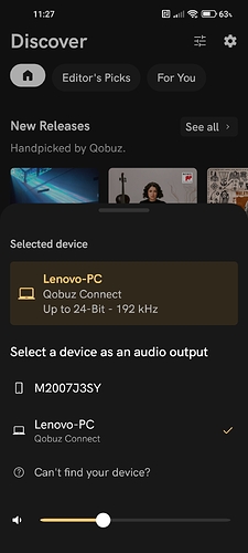

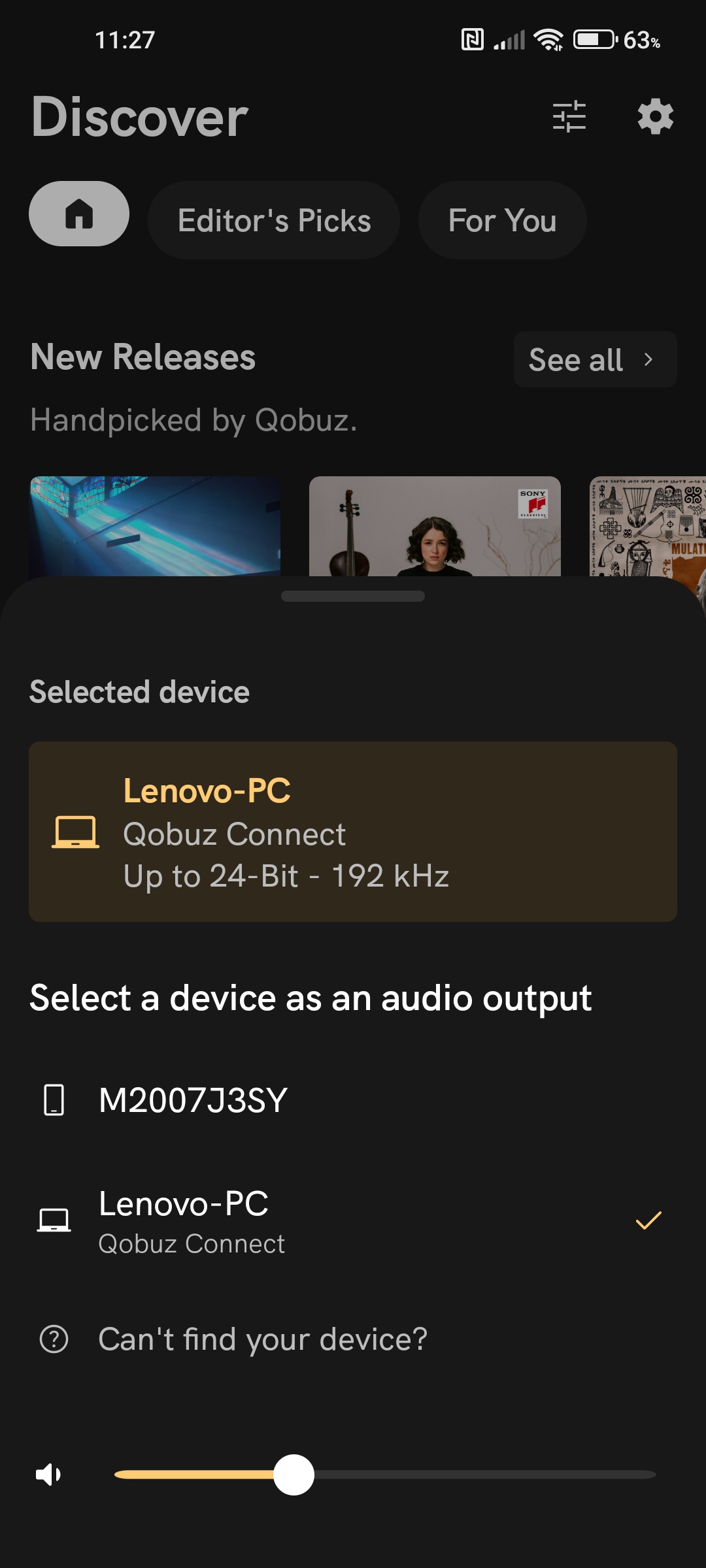

Попробовал - на смартфоне Qobuz без vpn , на ноуте с vpn. Работает Qobuz connect
Понял, спасибо
Обратно с ноута с vpn Qobuz так же работает Qobuz connect ноут управляет смартфоном без VPN на котором запущен Qobuz

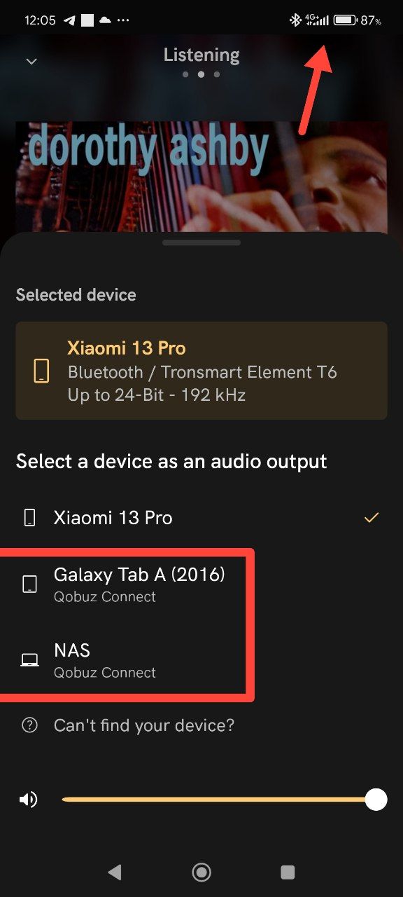

Ну про него вроде как и заявляли, что должен работать из разных сетей. Вот, кстати, у меня тоже, в данный момент телефон в пути, подключён через мобильный интернет, а дома на компе запущено приложение Qobuz и лежит старенький планшет в режиме ожидания. Оба отображаются и готовы к воспроизведению.
