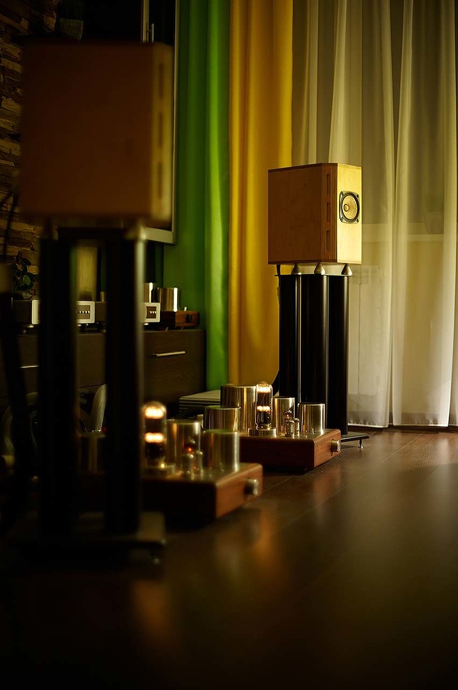

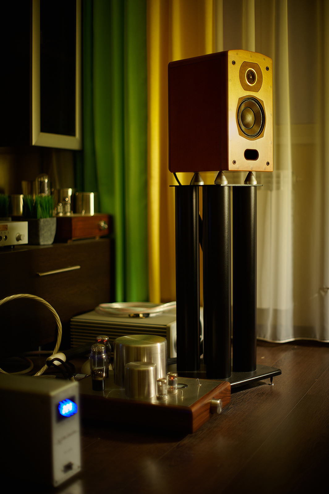

Я не парюсь.:grinning:
А активные преды для меня это источник мути и окраса.
