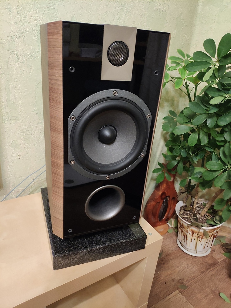

Да,бубнят.И баса то-ли очень много, то-ли он размазан,рыхлый, не плотный.Может с NADом было меньше баса и я к такому его количеству не привык?Не знаю.

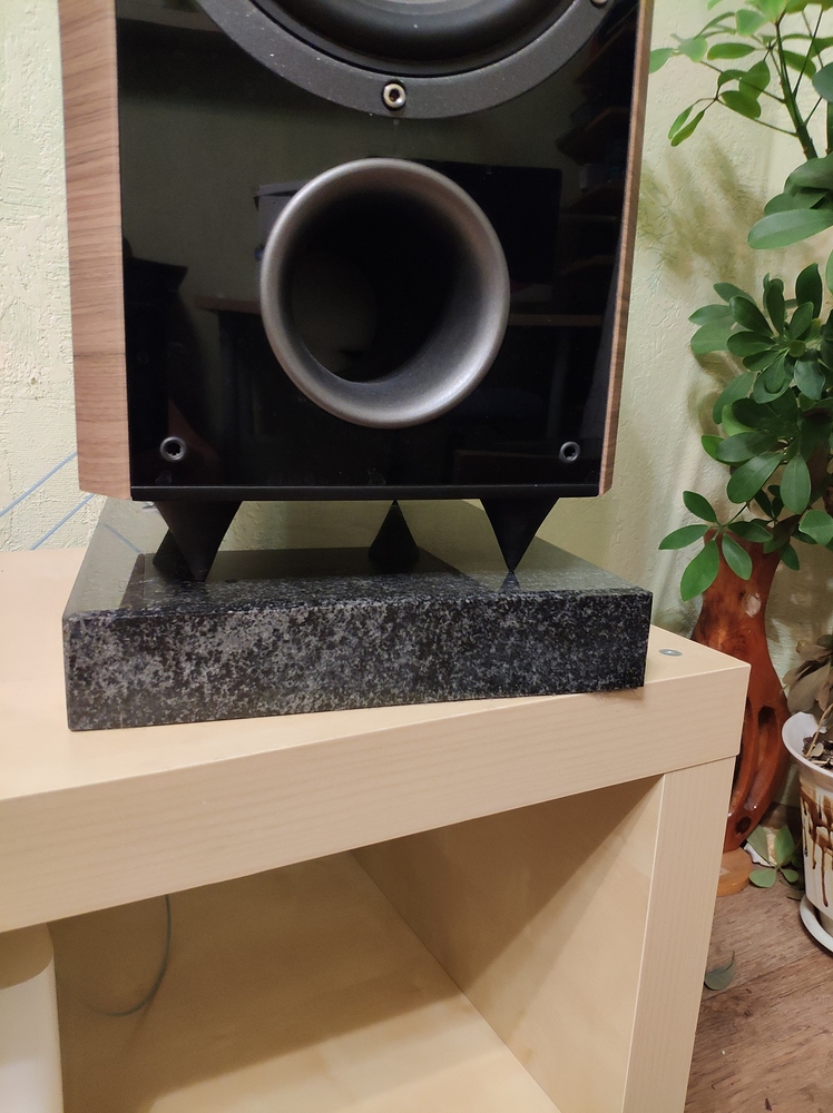

Еще думаю поэкспериментировать с местом колонок,шипами(заказал металлические,сейчас стоят на ДЕРЕВЯННЫХ шипах)
.И то, что колонки стоят хоть и на каменных плитах, но на икеевской "бумажной"тумбочке-тоже может влиять.
НА выходных буду экспериментировать.

По Нитам есть у нас специалист, надеюсь ответит))) А под эти АС конечно нужны нормальные стойки. Олег Том Вейтс отлично делает и недорого. Икеевский стол и деревянные шипы в артикуляции нижнего диапазона точно не добавляют, в топку и то и другое.
Да, колонки, любые с ИКЕА убирать!
Да. Для начала стойки нужны. И засыпать их.

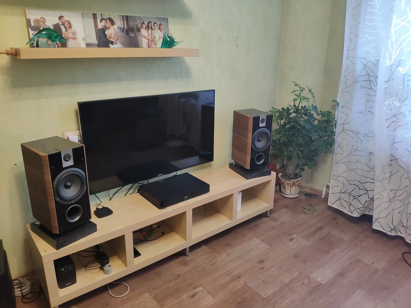

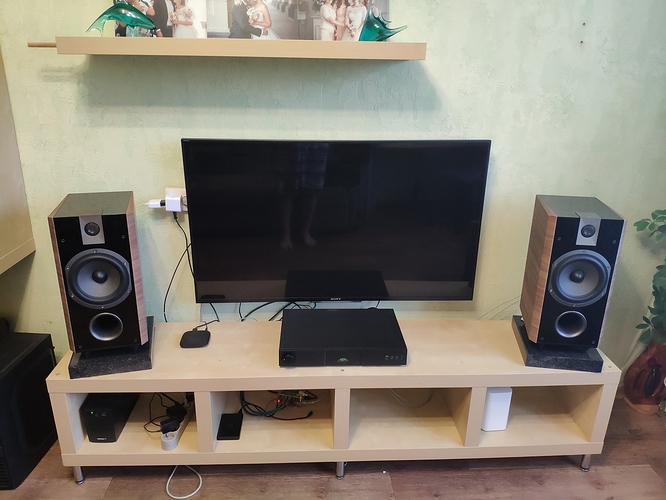

А скиньте еще фотки всей системы в комнате, посмотреть расположение АС

Кабель как раз “поджимает” низ, по идее с ним бубнежа быть не должно, тем более с полками. Прэксперементируйте с размещением акустики, снимите с картонной тумбы и отодвиньте от нее и стен. Для начала просто понять в резмещении ли дело, табуреты же наверное найдутся в дому
Целиком согласен и не каких плит. И придется хорошо повозиться с расстановкой.
У меня так же акустичекский 47 Labs стоит,не бубнит совсем,если надо больше баса двигаю ближе к стене,но он у меня не в приоритете,все должно быть в меру.А если по полочникам,были ПроАк 100 (без стоек,не будут,играть в принципе любые полочники,это самое важное) Так же важна сама высота стоек , где то 50-60 см,от пола и сама развязка акустики и стоек,как раз сильно влияет на количество и качество баса.Из фото,у Вас близко к стене задней находится акустика,я бы убрал совсем такую стойку,надо,что то меньше,дать больше пространства акустики,вперед перед акустикой положить ковер,так же накрыть ТV панель в общем,надо с расстановкой поработать.
