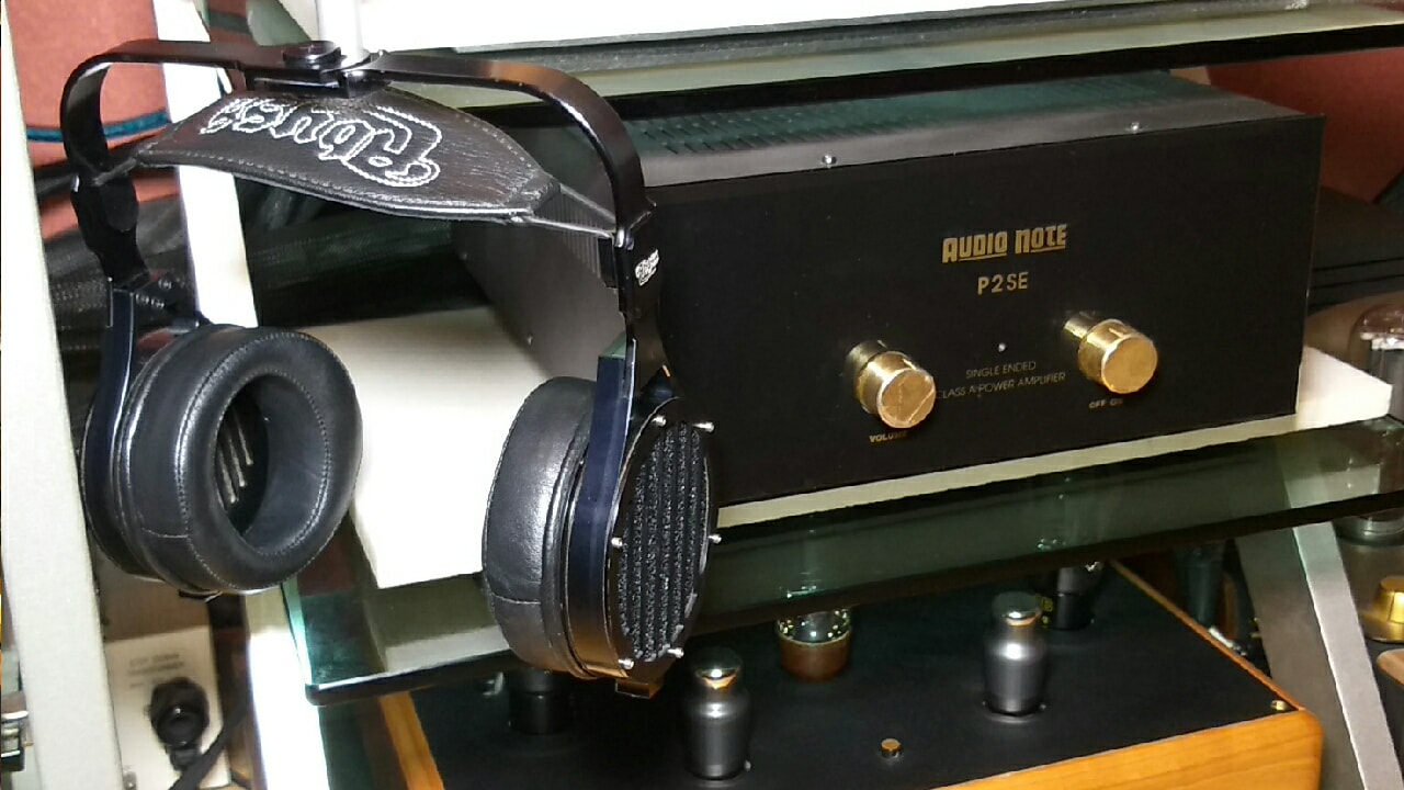

Давно я не делал и не публиковал сравнительных тестов наушников,но на днях мне из аудиосалона “Русский Звук” передали новую разработку фирмы Filin audio -изодинамические наушники Filin Audio Model 1 premium закрытого типа.
Характеристики:
Сопротивление, Ом - 35
Чувствительность, Дб - 91
Тип излучателей - изодинамические спроектированные и изготовленные Snorry по ТЗ Filin Audio с применением Системы AMTS.
Вес, гр. - 700
Частотный диапазон, ГЦ -от 20 Гц – до 20 КГц
Материал корпуса, чашек, оголовья - Алюминий, ценные породы дерева, карбон, кожа
Амбушюры - Серии Premium из натуральной кожи и ткани, индивидуальной разработки, пошив которых осуществляется вручную

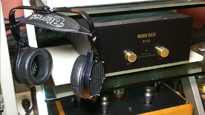

Я решил их сравнить в данном тракте наушников со своми наилучшими брендовыми наушниками.
Источник-CD транспорт -CEC TL1
ЦАП -ламповый двухблочный DAC CS 4397(от Demograf)
Усилитель наушников - ламповый 300В+EL8(топовый от Demograf)
Усилитель мощности - ламповый Audio Note P2 SE (для Abyss)
Для чистоты эксперимента подобрал для Филинов наши (от art-cables.com )наилучшие кабели для изодинамики- из немецких проводников фирм Neumann и Telefunken.
Как говорится “ зашел с козырей”.
Для начала выставил в сравнение своих фаворитов - Abyss 1266 самой лучшей ревизии( такие в магазинах Москвы стоили порядка 1.5 млн руб).
Куда уж против них этим Филинам ,которые в 10 раз меньше стоят….
Результат конечно оказался предсказуем- “по всем осям”" Abyss превзошли конкурента ,но только с оговоркой- при использовании музыкалього материала с отличным или оч хорошим качеством записи.
При воспроизведении записей среднего качества или с нелучшим ремастерингом Abyss некомфортно слушать- они выдают все недостатки и искажения по полной программе.
С переходом на Филины,все это играет удобоворимо,не вызывая отторжения.
Фактически наушники дополняют дуруг друга.

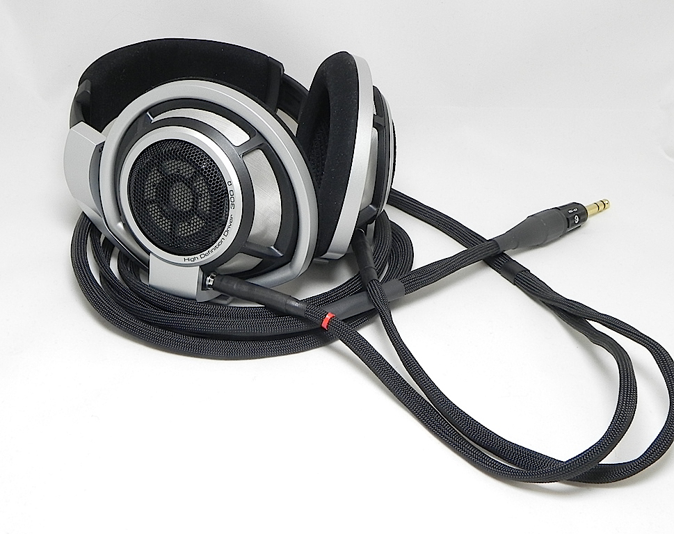

Далее тест со вторыми моими фаворитами HD800 ( поздней ревизии).
800е несколько превзошли на половине треков , либо на другой половине выступили паритетно по детальности ,разрешению ,сцене на ряде легких жанров- классика,джаз,арт рок . Но при переходе на тяжелые стили они безоговорочно уступили Филинам.

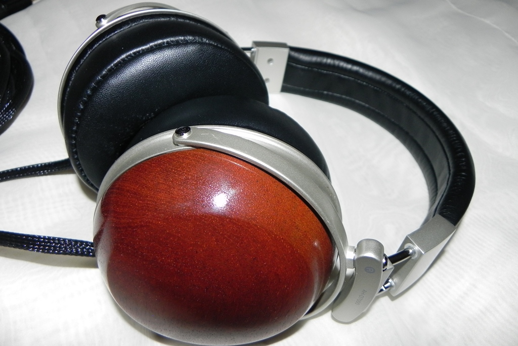

Тогда пришлось подключать свою “тяжелую артиллерию”, для тяжа у меня для этой цели Denon AH D7000( мод c чашками увеличенного обьема).
Тут получилось наоборот.
По тяжу паритет,а по более легким стилям Филины лучше.
