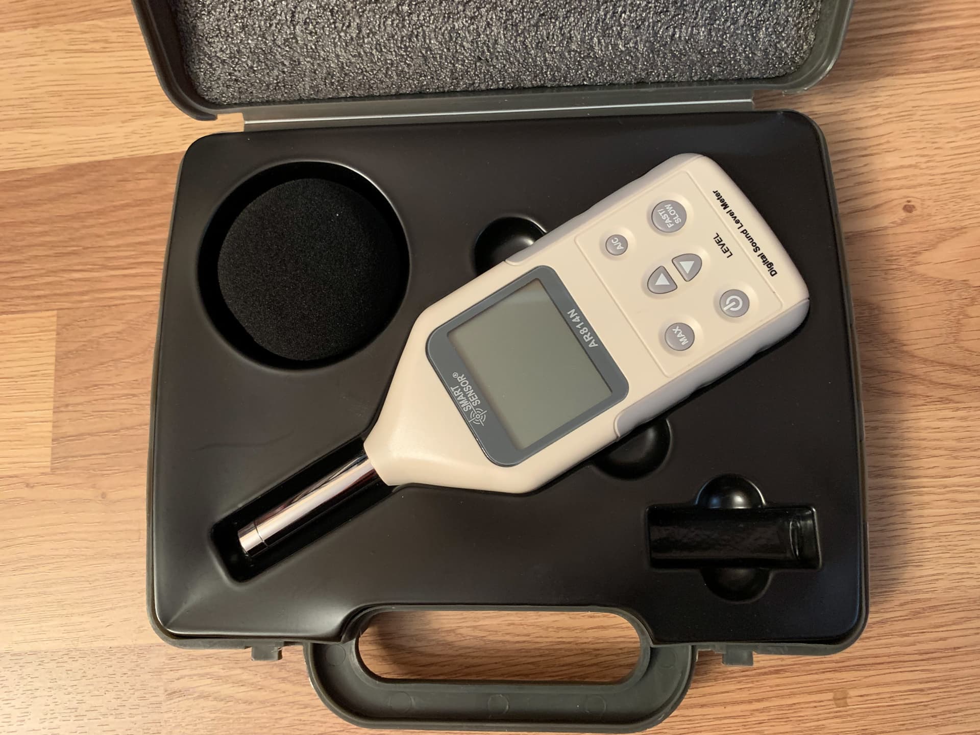

ПРОКАТ: Шумомер Smart Sensor
Хочу передать в прокат, как и планировалось, приборчик от Сергея @simpleart:
состояние то же, от меня батарейка :slight_smile:
Возьму попользоваться.
Шумомер отправляется Александру @1234
Шумомер у меня, г. Алматы.
Подскажите пожалуйста кто пользовался, инструкцию на русском можно найти?
Похоже нужно откалибровать, но не знаю как. Примерно на 10 db завышает показания, кмк.
Не находил, на английском в комплекте, можно отсканировать и перевести автоматами.

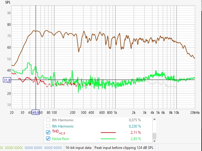

  • шумомер по паспорту пишет от 35 гц.
    А микрофоны мобильников начинают гораздо выше.
    На скриншоте бытовой шум, записанный измерительным микрофоном UMIK1. Максимальная амплитуда шума на самых низких частотах.
