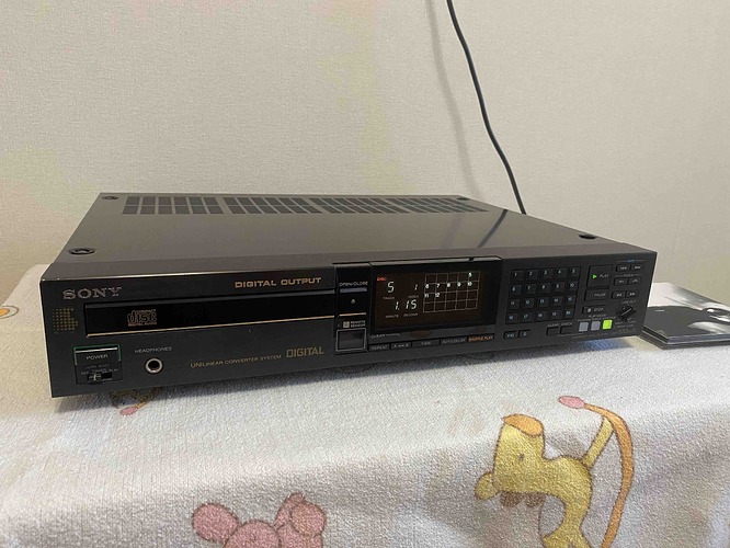

ПРОКАТ: Cd-плеер Sony cdp-553esd
На неделе готов передать дальше,если @AlexPPP не против.
Это не мой плеер :sunglasses:
Окей)
Хотел бы послушать, если можно.
Сдушайте
Пишите в личку.
Плеер у меня. Не работает. Диск принимает и тишина.
Коробка надежная и не повреждена ТК.
Как дальше быть?
Он 100В.
Понижайка при нем.

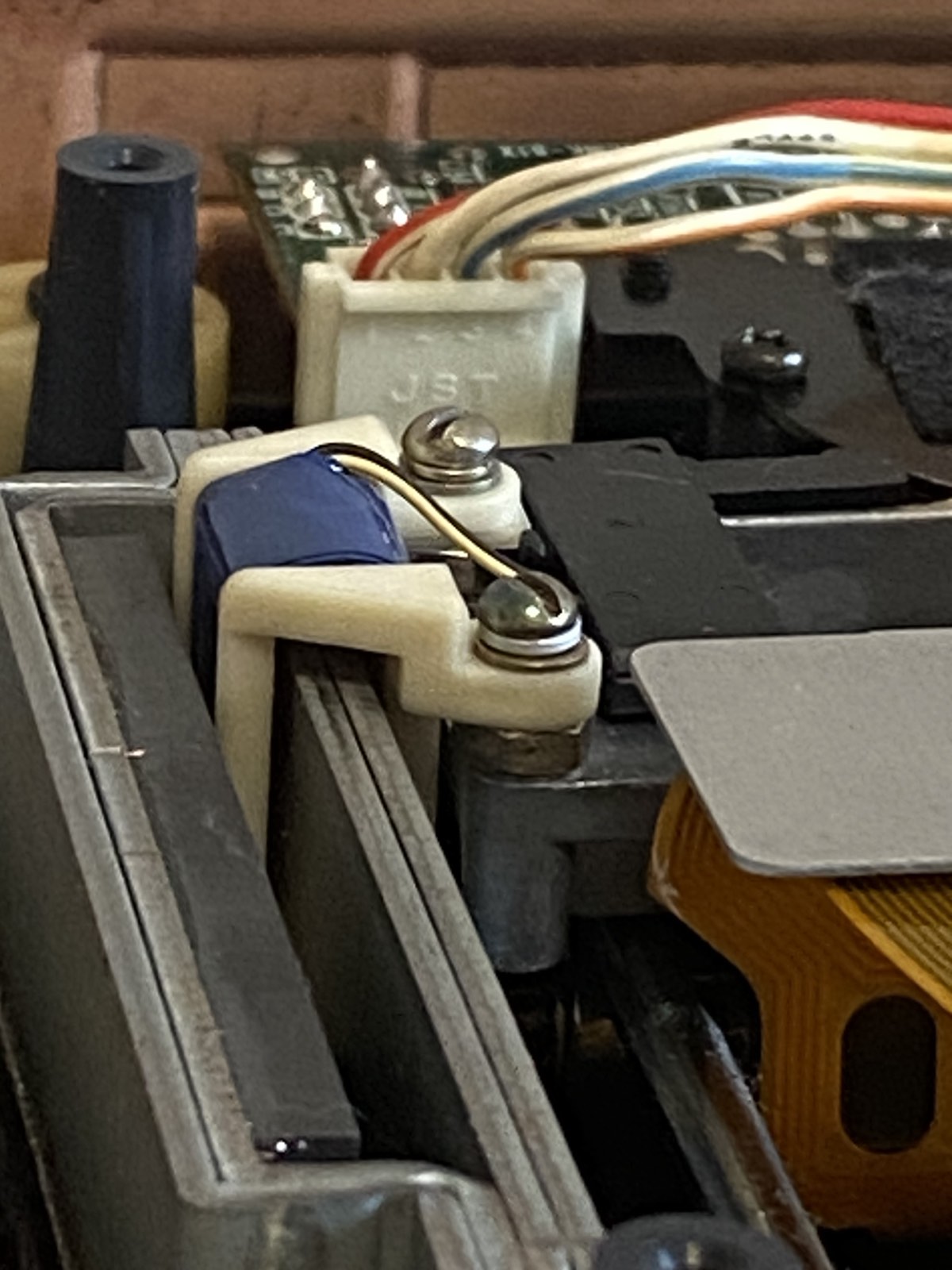

Плеер заработал, но.
Мотор не крутился. Не поступало на него питание. Подозрение пало на микросхему (сдвоенный оу вроде). Но потом выявился неисправный транзистор. Мотор закрутился, но диск не читался.
Читался, если плеер пузом кверху)
Мастер выявил, что это из-за того что головка слишком низко. Выработка. И решил это оригинальным образом.
Он подложил гаечки вон туда.
Сопоставляя славный гений японской мысли с оригинальным местным решением, честно, я в техническом коллапсе…
Диски читает избирательно. Два диска с 1го раза, один диск сначала только со 2го трека, потом сдался.
У него на пузе планка с красным болтиком? Это для транспортировки?
какой мотор не крутился? мотор шпинделя? Если не полностью отработает кинематика механизма загрузки диска, то двигатель шпинделя не будет стартовать. Второй пассик, к которому доступ снизу (если правильно помню) меняли? Хоть ток лазера мастер не крутил?
