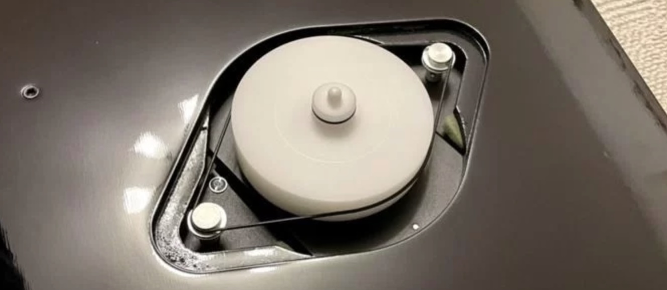

Михаил, а что это за резиночка надета на суб диск?:blush:
Может она как раз устраняет проскальзывание опорного диска? Или дополнительно демпфирует?
Пассик чистый? может проскальзывает? у тт такое бывает, когда часто руками (может и жирными) перекидывают пассик, он может стать скользким. субдиск и сам пассик иногда можно протирать, например, влажной салфеткой детской (без спирта), чтобы он был не скользким и зацеп был хороший. или может вообще пассик не родной..
От производителя. Ну и у меня лично попадались новые с разным браком. Может за последние 3-4 года стало получше, давно не брал.
Сергей, приветствую. Это фото субдиска с Вашего проигрывателя. Там в верхней части какая-то манжетка надета, для чего? Может как раз в этом собака и порылась, у меня такой резинки нет и опорный диск проскальзывает едва заметно?
Сейчас нету такой резинки. И без нее диск плотно сидит, ничего не проскальзывает.
странная.. проверил - не было таких резинок в последние пять лет
она может служить для центрирования опорного диска относительно саб-платтера - но на текущих моделях это абсолютно не нужно - опорный диск надевается с трудом на саб-платтер
привозите на проверку, не знаю как еще разобраться в чем проблема
