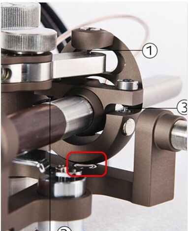

Она стабилизирована магнитом снизу.
Такая конструкция разработана для возможности регулирования азимута на лету.

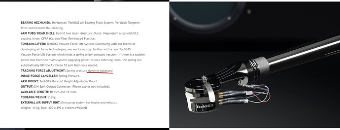

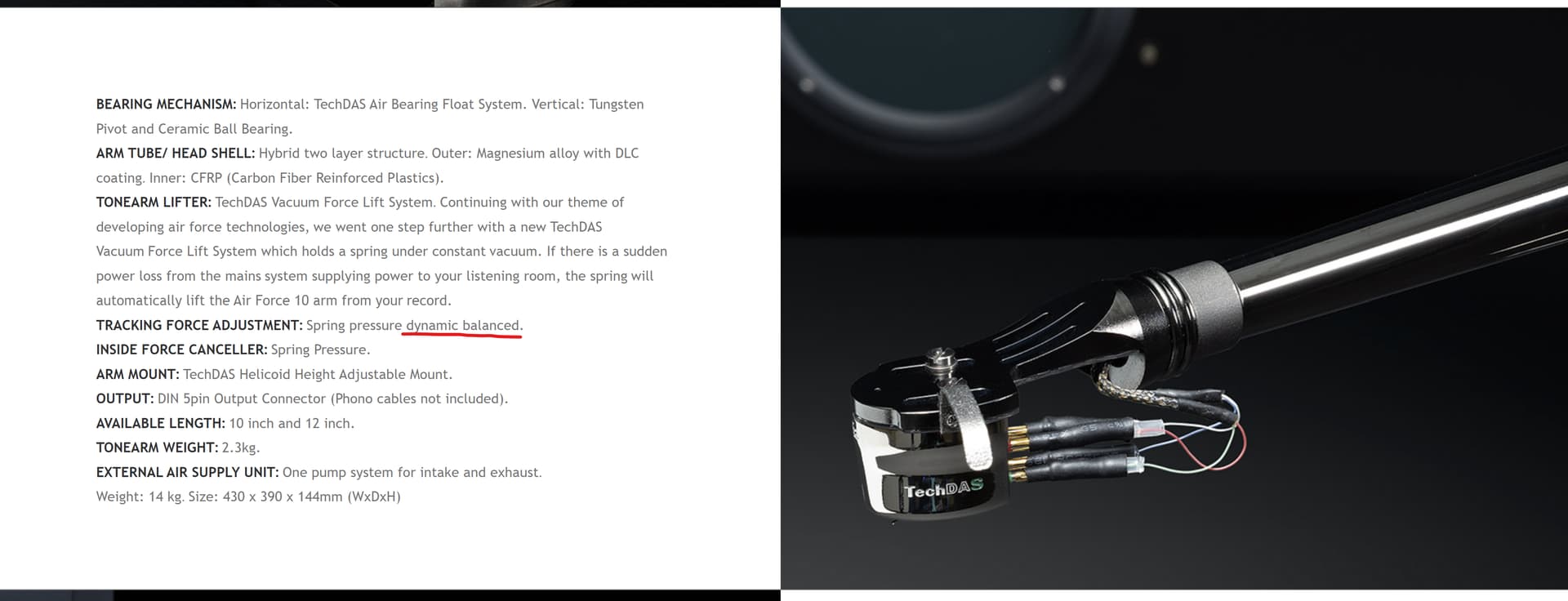

Пока непонятно, когда ЦМ на оси это статическая балансировка. Динамическая балансировка это вроде моменты масс относительно оси вращения равны. За пружинку вместо противовеса ратовал АМЛ, но его статью 20 лет я не понял
Например, TechDAS Air Force 10
Дошло! Под динамической балансировкой подразумевается уравновешенность относительно вертикальной оси, те ЦМ находится на оси вертикальных опор. В этом смысле одноопорный тонарм не может быть сбалансирован, тк у него ЦМ ниже точки опоры и имеет склонность к колебаниям в вертикальной плоскости, также как и обычный динамически не сбаланс. тонарм, у которого тоже есть склонность к колебаниям в результате образующегося «маятника». Маятник в горизонтальной плоскости в свою очередь убирается балансировкой противовесом, а прижимная сила создаётся только пружинкой, которая ещё и является «ревербератором». Теперь все ясно
