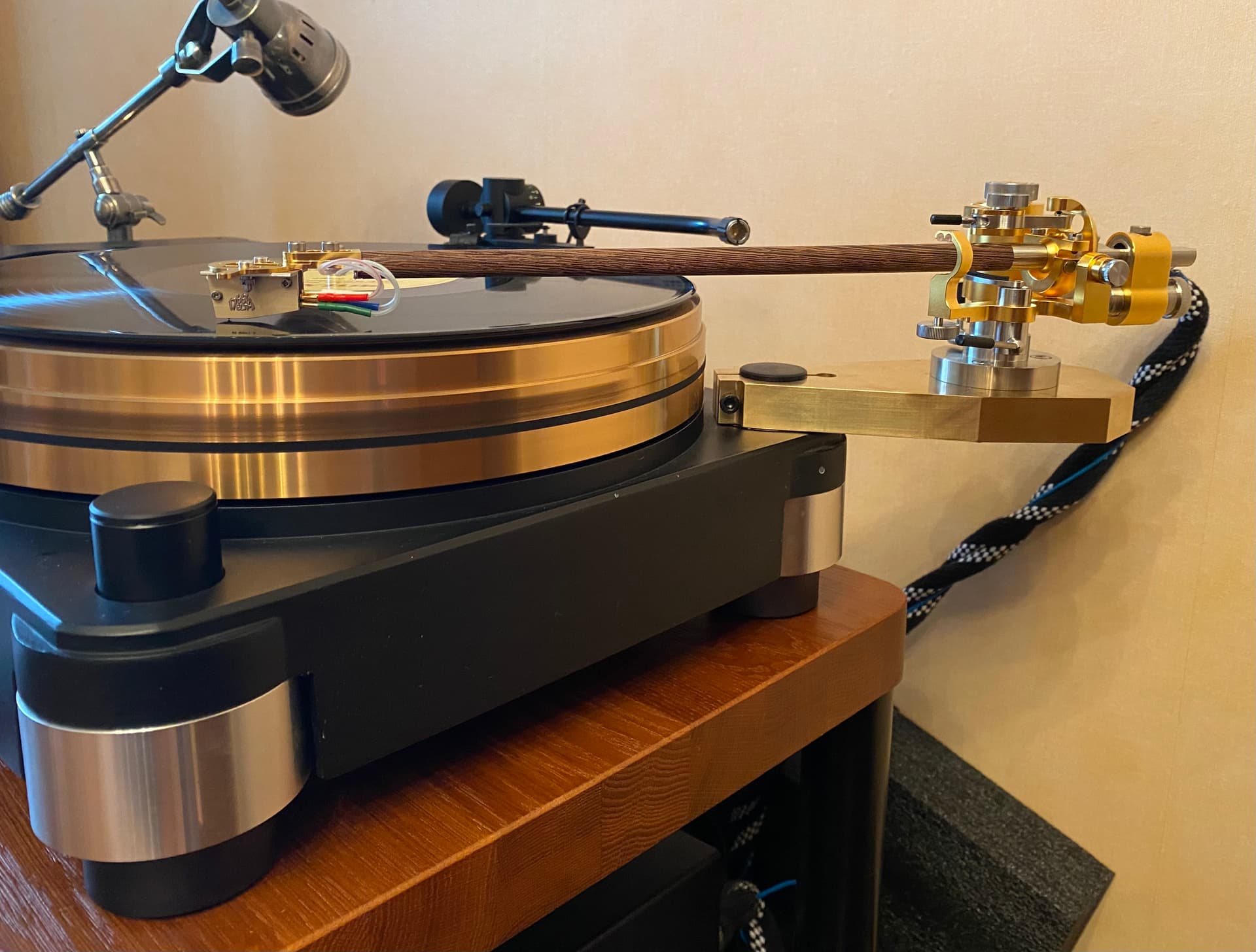

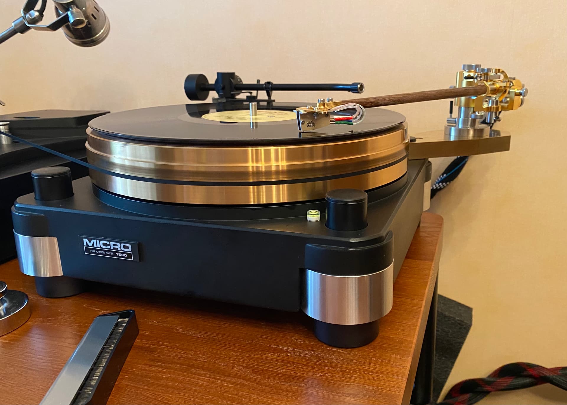

Вчера устанавливал новый из коробки тонарм Reed 3P 12’’.

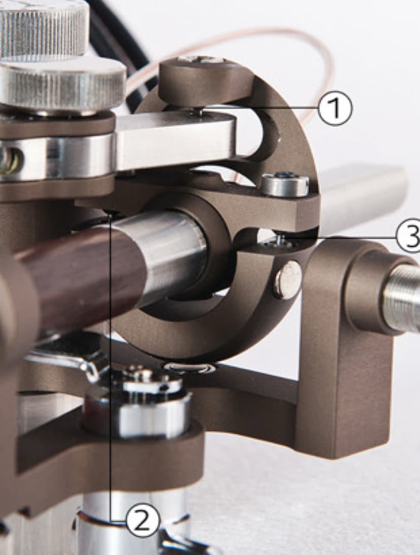

Абсолютно неординарная конструкция. Сама рука тонарма ничем кроме провода не соединена с базой, и просто стоит на двух иголках (2 и 3) на некой детали, которая в свою очередь висит на одной такой-же иголке (1) над базой.
Вся это конструкция относительно устойчивая, но требует архи аккуратности как при монтаже головки и противовеса, так и при эксплуатации. Ибо при неосторожном действии сместить эти иголки из своих углублений как нефиг делать, и в таком случае повредится как головка, так и пластинка. Вся эта конструкция немного покачивается при приложении к ней усилий, и даже юстировка головки на шелле по вылету и углу просит отрастить третью руку…
В принципе, при штатной эксплуатации никаких проблем не возникнет, но на месте производителя я бы клал в комплект алкотестер..)
Но в итоге - очень свободный, живой и пластичный звук и натуральные тембры инструментов. Владелец отметил явный прогресс в звуке на той-же головке по сравнению с предидущим SAEC 506 12’’.

То есть своеобразный одноопорник с добавлением качающегося на двух иглах( как на ножах) узла?
Именно. Поворот на одной иголке, а наклон на двух.
А что за картридж? Саек 506 своеобразная железка…
Кастомный МС от Дмитрия @Delta667
Позволю себе дополнить,авторская интерпретация по мотивам Хироясу Кондо.
Поддельный Kondo/ AN ?
Очень красиво исполнено!
А с технической точки зрения оправдано? Исключили подшипники, но добавили фактор риска.
У однопорников есть одна ахиллесова пята - Они все обычные противовесные тонармы. Что сразу отодвигает их в разряд “третий сорт”. Динамической балансировки - то нет.
Ничего себе!
Все компромисс. Одно (подвижность и момент страгивания) радикально улучшено, другое (жесткость крепления и неподвижность руки относительно базы) радикально ухудшено.
Возьмите любой динамически сбалансированный тонарм. Например, Ikeda 407, Ortofon RMG 309, EMT (любой) и сравните два режима - штатный сбалансированный + прижим пружиной и “пружина 0” + прижимная сила разбалансировкой противовеса. И охренеете.
